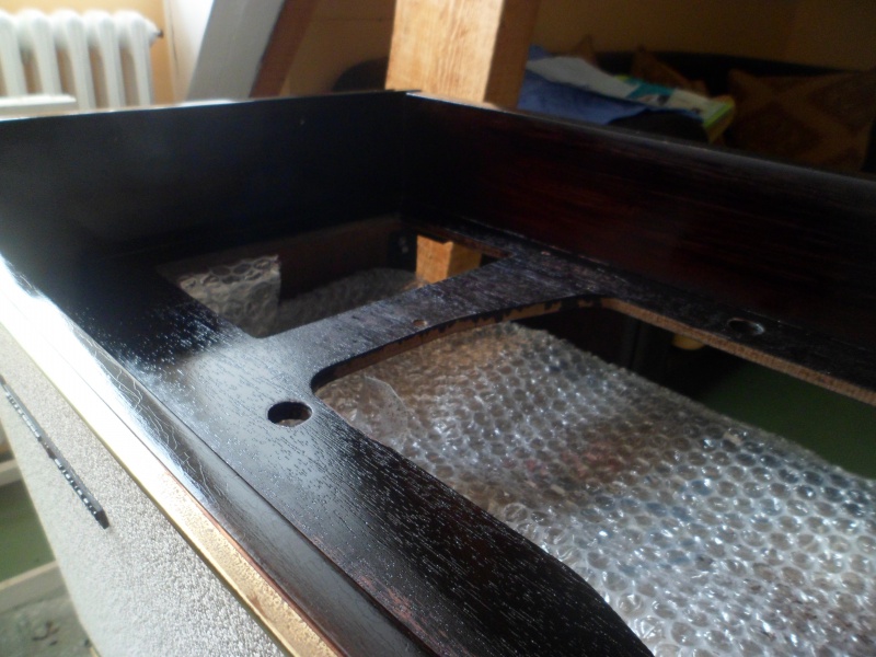

Je me suis lancé dans le ponçage cette après-midi, tout ce passe très bien pour l’instant !
J’ai commencé par les “volets”, mais je poncerais seulement les faces qui sont exposées à l’extérieur, car les autre côtés sont impeccables (le contraste entre ces deux côté est assez impressionnant, autant à la vue qu’au toucher).
Alors je prie pour qu’on ne puisse pas voir de différence …

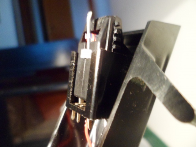

Grâce à l’aide de Bernier, j’ai pu commander mercredi dernier la cellule pour mon tourne disque !
Il s’agit d’une cellule PATHE MARCONI STC-10S:
J’ai très hâte d’entendre un bruit sortir de cet électrophone, et j’espère que la raison pour laquelle la cellule a disparu n’est pas un dysfonctionnement du tourne-disque …
Sinon il ne me restera plus qu’à acheter un nouveau condensateur. :smiley:

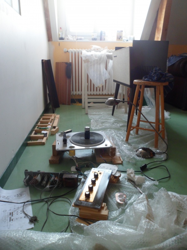

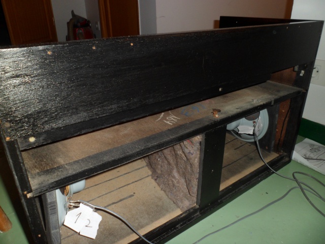

Concernant mon meuble, j’ai beaucoup avancé !
Hier, après avoir terminé de poncer les deux « volets » et le bois du « tableau de bord » du tourne disque, j’ai appliqué au pinceau la teinte wengé. Je suis très satisfait du rendu, le meuble commence à retrouver sa beauté d’antan ! *fleur
Les faces abimés et les trous dans le placages ont retrouvés la même couleur que les autres faces !
Il ne me reste plus qu’a nettoyer au savon noir les faces intactes du meuble (que je n’ai pas touché), et vernir le reste ! :smiley:

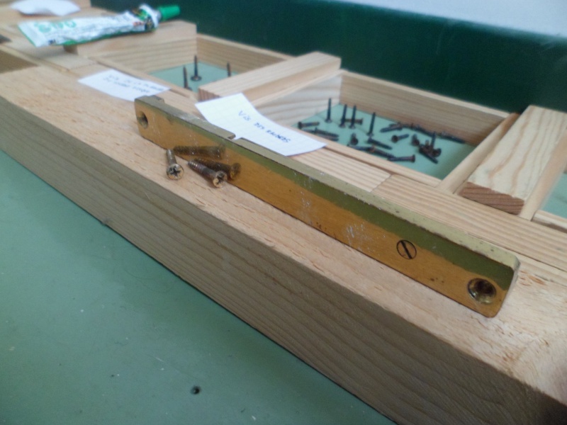

Aujourd’hui, une fois toutes les charnières et vis enlevées, je terminerai le ponçage par les pieds du meuble et le couvercle. Ensuite, j’appliquerai le Fond Dur sur toute les parties traitées grâce à un tampon. Cela consiste à confectionner une boule de la taille d’une balle de tennis avec de la mèche à coton, puis à l’envelopper avec un tissu que je refermerai autour. 3 couches suffiront pour boucher les pores du bois et ses irrégularités.
Hier, j’ai également nettoyé la contre-platine avec de la chaux de vienne. Le rendu est superbe, tout brille à nouveau ! :smiley:
Le week-end prochain, j’achèterai de la peinture or pour redorer le support du couvercle et les deux barres parallèles de la face avant.

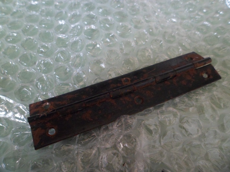

Aussi, après avoir enlevé la rouille des charnières (du couvercle et les volets), je les dorerai également ! :smiley:

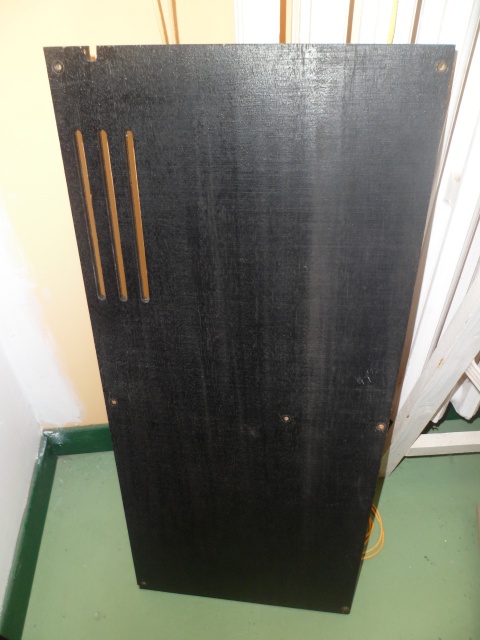

Le week-end prochain, je repeindrai également en noir l’arrière et le dessous du meuble !

Enfin, avant de remonter le meuble, je partirai en quête de nouvelles vis pour remplacer les miennes qui sont totalement rouillées ! *fleur

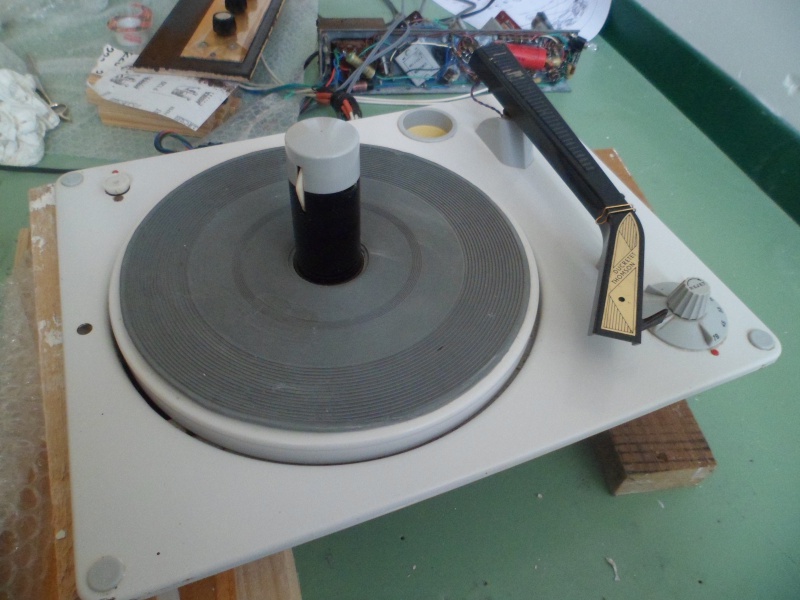

Alléluia, mon tourne disque marche !!!
J’ai reçu la cellule hier et je l’ai installée ce matin. Je n’arrive toujours pas à croire ce que j’entends, le son est vraiment superbe !!
Voici une vidéo avec un 45 tours de Ray Charles:
Cependant, lorsqu’il n’y a pas de disque, un bourdonnement se fait entendre. j’espère que ça disparaitra avec un nouveau condensateur antiparasite …
Voici la nouvelle cellule:

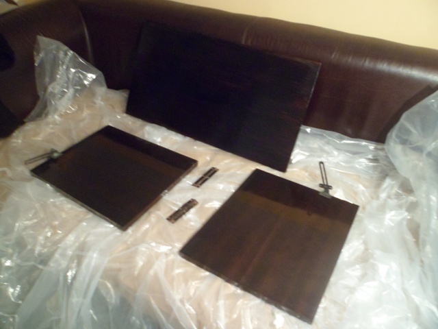

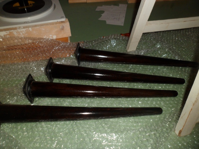

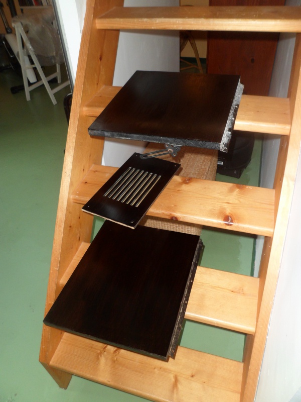

Le week-end dernier, j’ai terminé le vernissage de toutes les parties en bois (les pieds aussi):

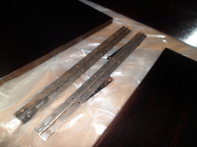

Mardi dernier, j’ai nettoyé avec du miror les deux barres en laiton. Ils étaient extrêmement sales, mais maintenant, ils sont impeccables !

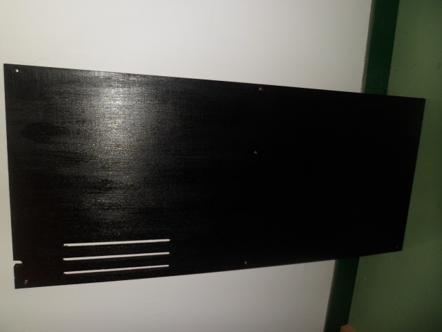

Hier, j’ai repeint le “Ducretet Thomson”, ça rend très bien:
241202SAM5012

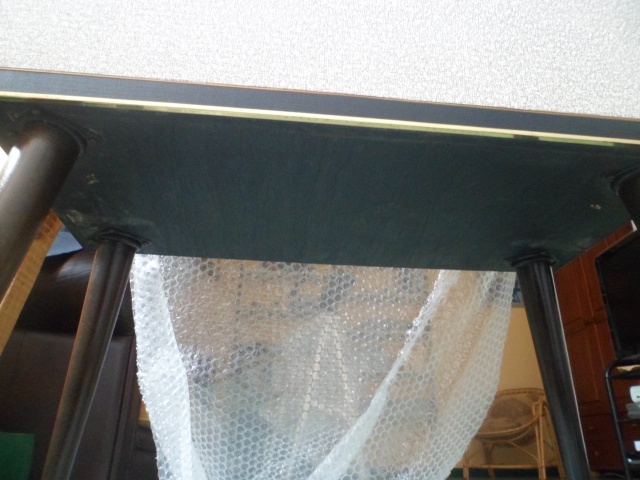

J’ai également repeint le dessous et l’arrière du meuble (avant de les vernir).

Actuellement, j’enlève la peinture des charnières (rouillées), afin de les traiter contre la rouille puis les peindre en noir:

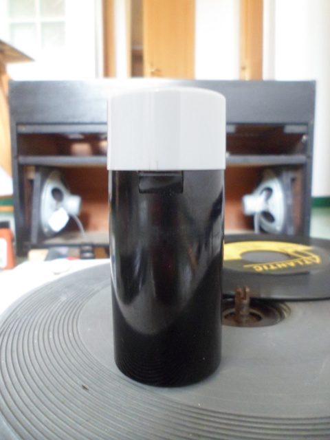

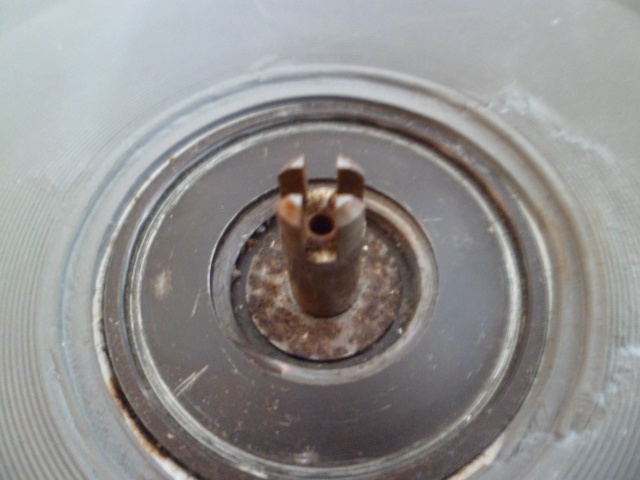

Cependant je n’arrive pas à faire marcher le changeur de 45 tours automatique.
En effet, je suis obligé de poser le disque puis de mettre la “tour”.
De plus, il refuse de descendre les autres disques.
Quelqu’un a une idée ?
[quote=“Bib29”]Cependant je n’arrive pas à faire marcher le changeur de 45 tours automatique.
Quelqu’un a une idée ?[/quote]
Est-ce que le changeur fonctionne avec un axe pour et avec les 33 tours, dans cas c’est l’axe changeur 45 tours qui a un défaut je suppose.
Là pas de solution miracle, il faut observer le fonctionnement et voir ce qui se passe en le faisant tourner la mécanique à la main.
Quand vous aurez compris la séquence mécanique du changeur, vous pourrez identifier le problème.

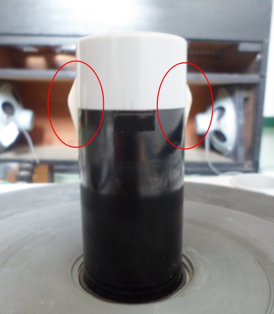

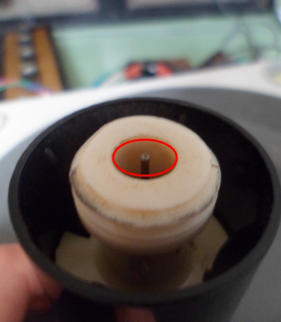

C’est la première fois que j’utilise un changeur de 45 tours, alors c’est peut-être moi qui m’y prend mal …
Dessous la tour se trouve une fine barre, et lorsqu’on pousse cette dernière, deux trucs blancs apparaissent en haut du changeur et empêchent les disques d’être placés (c’est ce qu’il arrive lorsque le changeur est mis en place).
Pourtant, on voit clairement sur [cette vidéo]
ces choses blanches entrer lorsqu’il y a des disques en haut, puis sortir lorsqu’il n’y en a plus.
Voici en temps normal:
Et une fois la tour placée sur la platine:
129446SAM5049

La barre est reliée au palpeur, partie du mécanisme qui dit en commencement de cycle 'fin de disque" si il reste des disques sur le chargeur ou pas, c’est la raison d’être des “ailettes” blanches.
Le mécanisme qui fait descendre les disques un par un est quand à lui composé des petites pièces noires et de deux palettes métalliques qui sortent du cylindre quand les pièces noires y entrent, de manière à ce qu’un disque et un seul tombe. Ce système déteste d’ailleurs les disques ultra-plats d’un certain fabriquant.
Elles sont mues par une barre métallique à méplat qui est concentrique à la tige et dont le méplat rentre dans une des deux gorges en croix de l’axe de plateau.
Le mode d’emploi de cette platine est très simple : on visse le distributeur (à l’envers, c’est un pas à gauche) et on met dessus plusieurs disques.
On tourne alors le bouton “rejet” en ayant pris soin que le sélecteur de vitesse soit sur 45 tours. le bras se lève et libère l’interrupteur, le plateau démarre et le bras part puis revient, un disque tombe, le bras repart puis se pose.
Si le sélecteur de vitesse est au point mort il ne se passera rien.
Si le galet patine il ne se passera rien non plus.
Si le moteur a ses silent-blocs tassés, le bras de retour automatique (sous la platine) tape dedans et le mécanisme va s’enrayer…
Il suffit de débrancher la prise, d’entrainer le plateau à la main, de tourner le bouton rejet, et d’observer ce qui se passe.
La force motrice pour actionner le changeur automatique est prise sur le plateau donc ça devrait fonctionner sauf si le bras en dessous se tape la tête contre le moteur en fin de cycle.
Si tout fonctionne en entrainant le plateau du bout du doigt alors le galet patine, ou le moteur manque de couple (condos morts).
Si les condos sont d’époque il vaut mieux les changer avant de cramer le moteur.
Mais avant toute chose, comment se comporte la platine en mode normal sans le changeur ? En fin de disque le bras revient-il bien en position repos, actionner l’interrupteur d’arrêt du moteur ?
N’y aurait-il pas une biellette collée par de la vieille graisse durcie ? Toute cette rouille sur et dans l’axe du plateau n’empêche t’elle pas le palpeur de travailler librement ???
L’axe du plateau est-il bien “fou” au repos du mécanisme ? Si il est grippé et qu’il tourne avec le plateau ça ne va pas le faire.
Bon dépannage, si c’est réellement en panne.

Pour l’instant, j’évite d’allumer le tourne-disque avant d’avoir réparé la partie électronique, c’est à dire le remplacement de tous les condensateurs (antiparasite, électrochimique, …).
Je vais proprement dessouder les fils reliant la platine aux parties électroniques afin de nettoyer et regraisser la mécanique.
