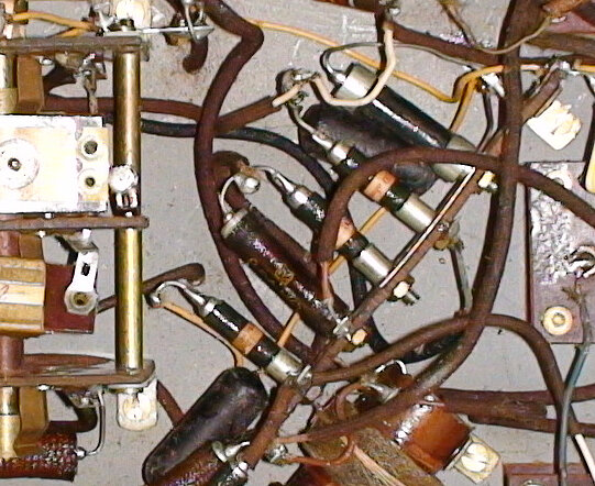

En attendant la livraison de l’aérosol, je replonge doucement dans les entrailles de ce poste, et j’ai une question :
Avez vous déjà rencontré ce type de résistances ? A viser d’un côté et souder de l’autre ?
DSC01681
Personnellement je n’en ai jamais vu, même sur des postes de la même époque. :thinking:
Ceci dit, il faut reconnaitre que je n’en ai pas eu beaucoup entre les mains…

Oui, ce sont les résistances permettant de faire une bonne masse dans un poste batterie par exemple
Bonjour Michel
et merci pour ta réponse :slight_smile:
Mais en fait, bien qu’approchantes, les résistances de ce poste GMR sont différentes de celles que je connais figurant sur ton document. Elles sont vraiment composées de deux connexions très différentes : l’une est à visser, et l’autre à souder. C’est cette configuration particulière que je n’ai encore jamais vu sur aucun poste qui pousse ma curiosité.
