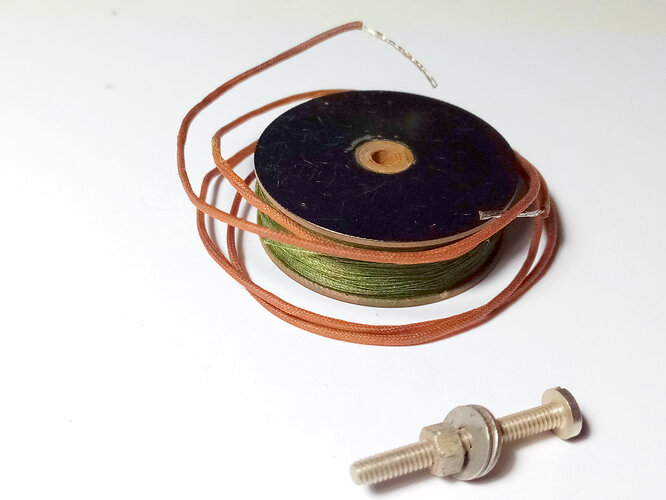

Je procède au décollage à l’acétone de la « tétine » d’anode, en prenant soin de la bouger le moins possible. Au bout de deux passes de produit, la tétine bouge. Je la lâche, elle tombe sur la table : le fil d’anode est cassé au raz de l’ampoule.
C’est un vrai massacre ce tube… Je pense qu’un bricoleur sans scrupules est passé par là. Il faudra que je m’occupe de ça le moment venu.

Ce dimanche, je vais essayer de m’occuper du fil d’anode.
