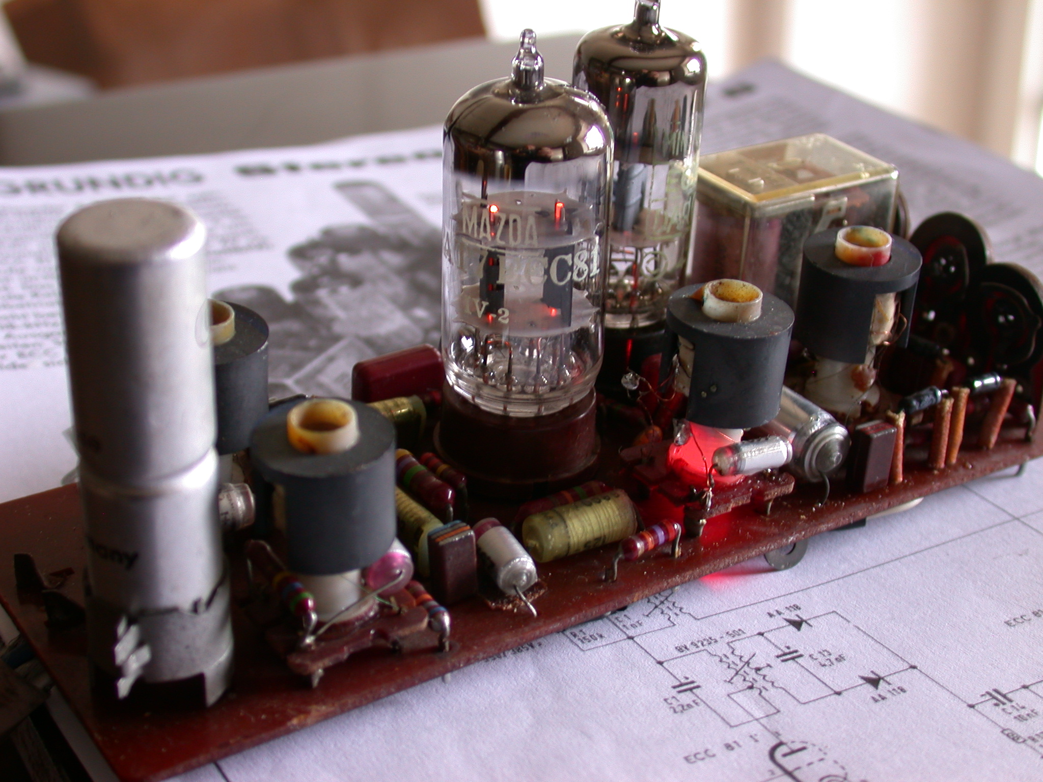

De mon côté, je peaufine l’adaptation d’un décodeur 6 sur mon 5590…je ferai un CR sur le montage réalisé sans aucune modif sur la prise femelle de la radio (novale) ni la prise mâle 10 broches du décodeur stéréo.

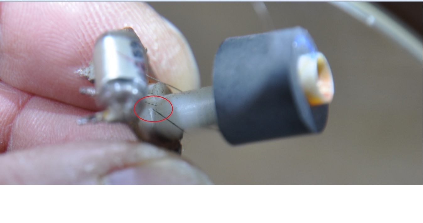

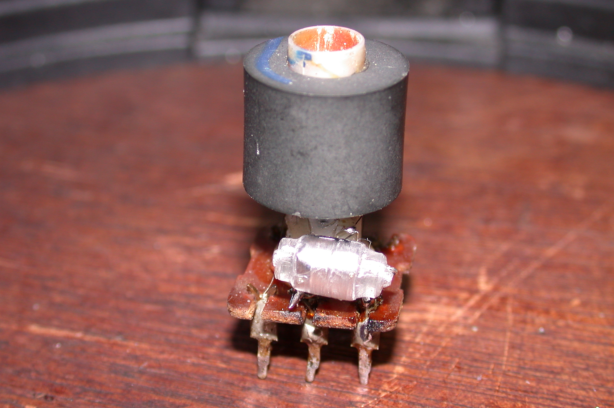

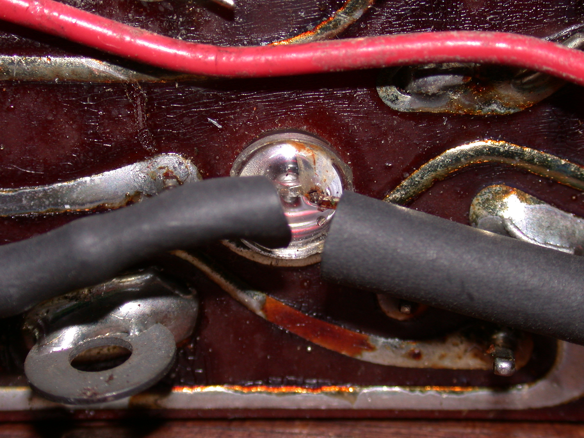

La plus grande difficulté aura consisté à déjà rendre fonctionnel le décodeur…que de pannes !
Elles se situaient toutes sur les transfos…fils coupés par le temps auxquels il faut rajouter un Styroflex de 2,2nf en court-circuit franc (pas facile à détecter avec un montage en // sur un enroulement !).
Le sauvetage de ces transfos n’était pas gagné d’avance vu le diamètre des fils (des cheveux !) mais par chance les coupures étaient toutes visibles (d’où l’oxydation). Je pense que la solution à long terme serait de tropicaliser tous ces transfos afin que les fils encore valides ne se désagrègent plus à l’avenir.

Je connais ce phénomène, ayant eu ce genre de surprise dans les transfos FI, surtout dans les postes qui proviennent de chez des fumeurs.

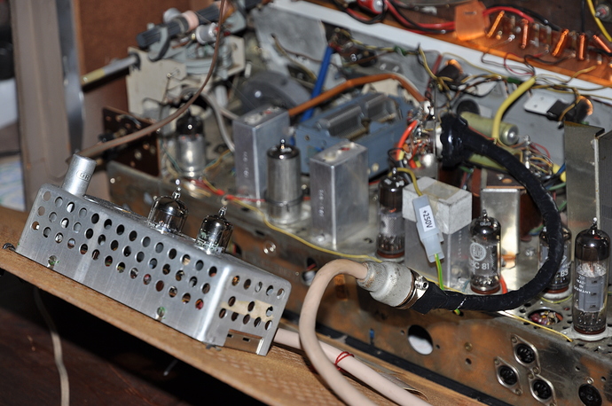

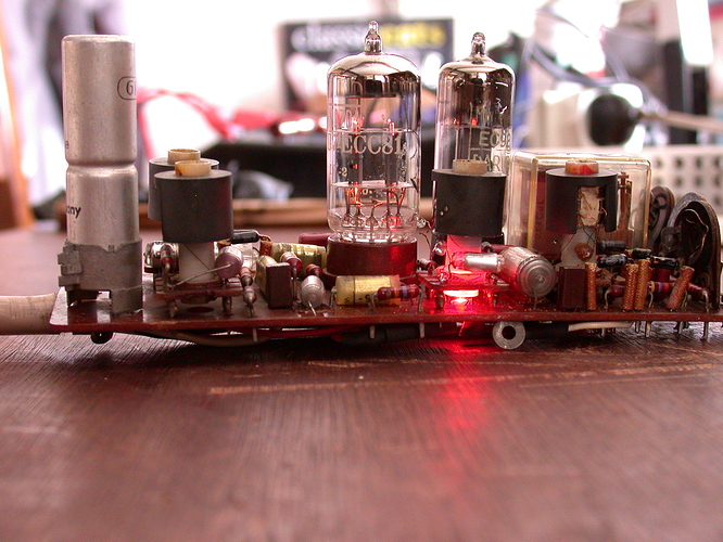

La commutation automatique mono/stéréo…est automatique.
Pour les modifs du câblage interne du décodeur 6, j’ai simplement recopié le circuit de commande de l’indicateur stéreo de type électromagnétique du décodeur 5 pour l’adapter sur mon 6.

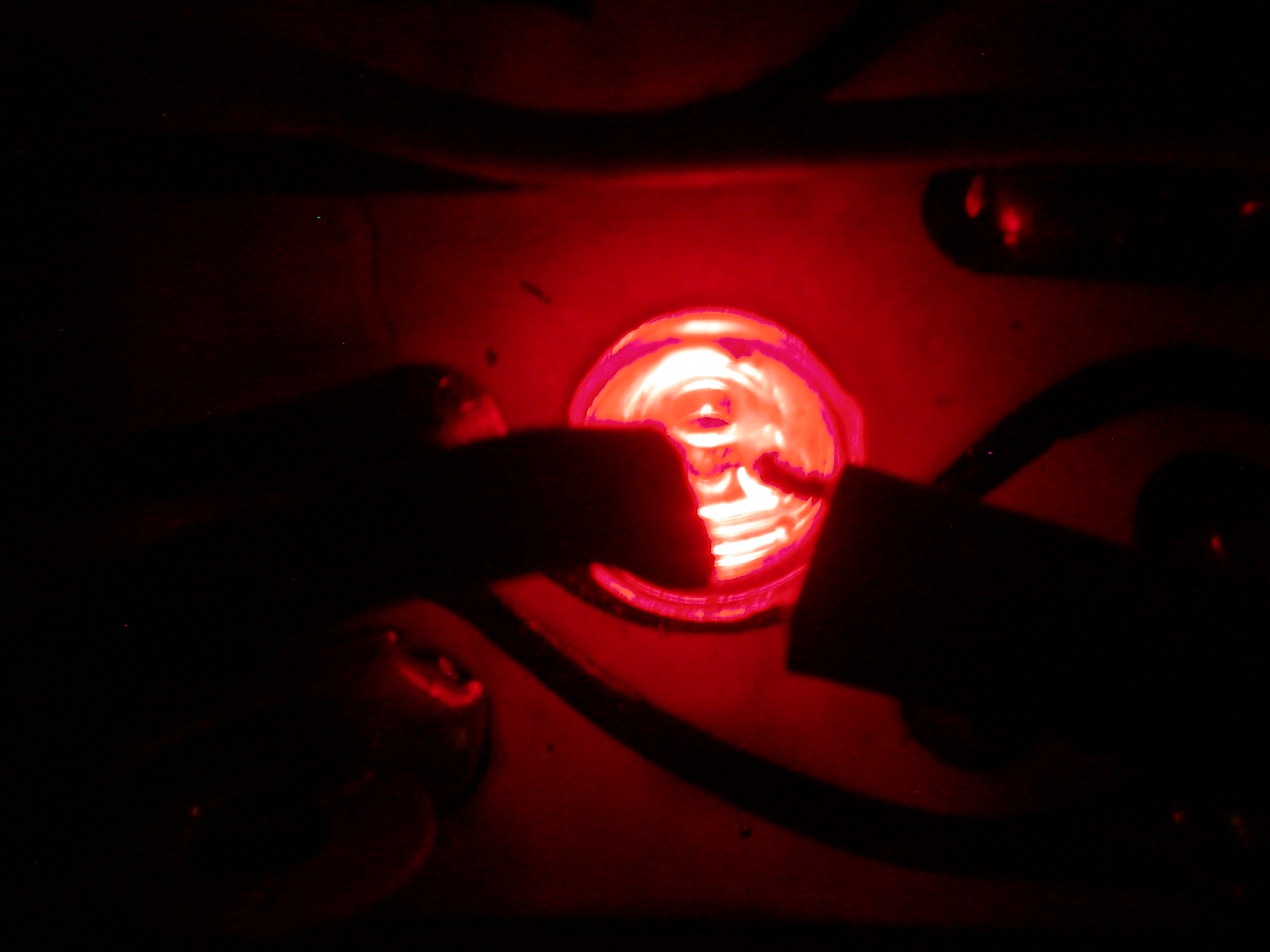

Rien de plus simple, il a suffit de supprimer R17 (100K) et d’insérer une 15K entre les cathodes des deux diodes AA118 et la pin 7 du support noval du 5590 que j’ai fait correspondre à la pin 8 du support 10 broches du 6. Cette pin 8 était utilisée normalement pour la mise à la masse d’un voyant lumineux (ampoule 6,3V) des radios qui utilisaient le décodeur 6.
Comme ce voyant me paraissait intéressant, je l’ai mis directement sur le décodeur en utilisant une LED rouge de récup avec une diode et une résistance pour l’adaptation.
LED rouge allumée => son stéréo (relais au repos)
LED éteinte => son mono (relais activé)

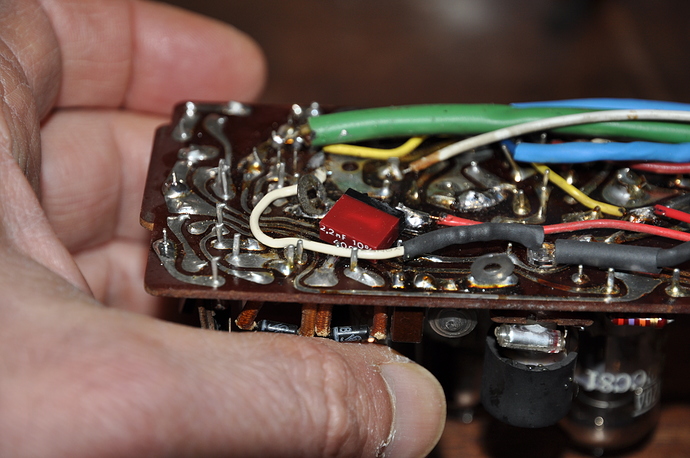

Le décodeur a été remonté avec un 2,2NF plastique en attendant de trouver un styroflex de 2,2NF 125V 2,5%.
Non disponible chez mon frs habituel, Il a fallu que je le commande sur le net.
Je l’ai reçu la semaine dernière et il faut juste que je prenne le temps de le monter…mais promis, il y aura un CR de l’adaptation !
J’ai repris hier le 5590 pour remplacer le 2,2nf 400V que j’avais monté temporairement “en volant”, le temps de recevoir le styroflex commandé spécialement sur ebay afin de rester au plus près des caractéristiques d’origine du décodeur.

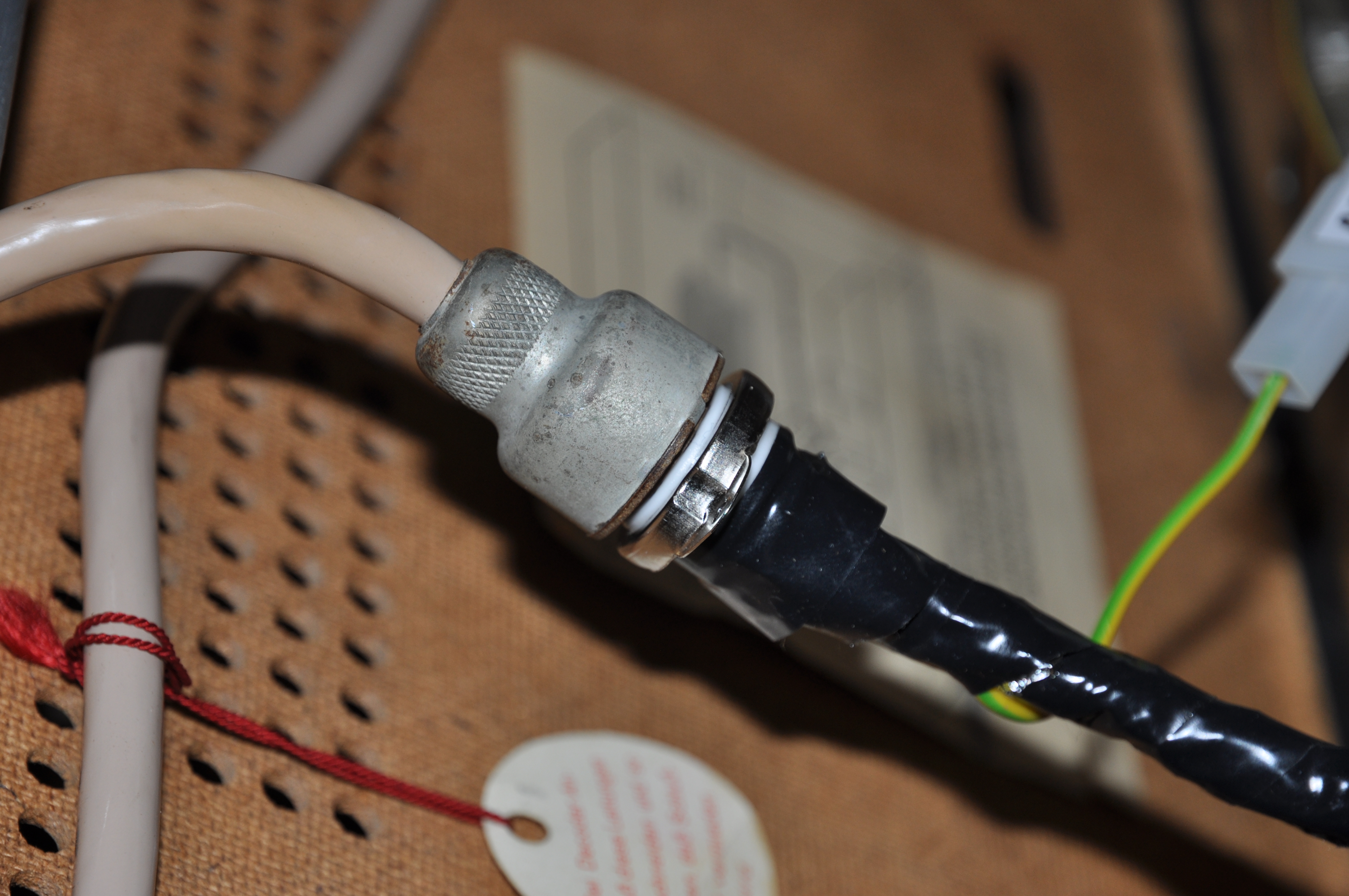

Le décodeur est fixé sur le dos (côté électronique) comme indiqué sur l’étiquette
Raccordement du décodeur 6 à mon cordon adaptateur mâle/femelle "home made"
Le 2,2nf 400v qui avait été monté “en volant” en attendant le styroflex
Belle précision du nouveau condensateur styroflex 2,2nf 160V (précis à 0,06% !)
Il reprend ici sa place d’origine sur le primaire du transfo 9235-502
La suite bientôt…
Alain

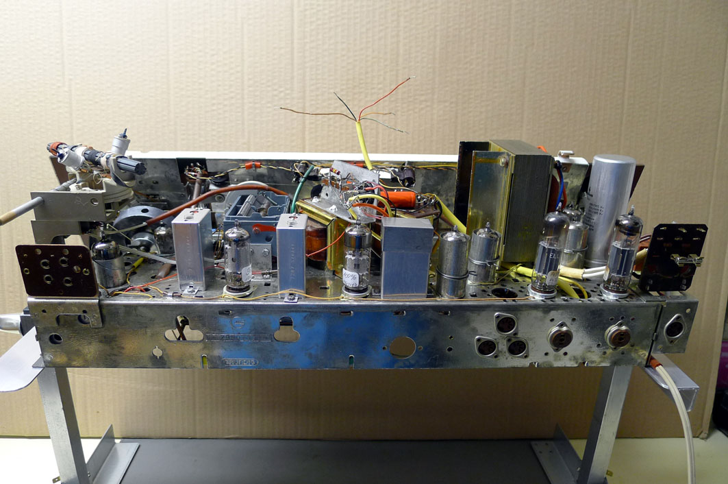

Bonjour tout le monde,
Chose promise, chose due.
Voilà, le châssis est à nouveau regarni de ses atours et il est fonctionnel sur toutes ses “ondes”.
Pour l’instant il est en mono sur la FM et déjà le câblage du décodeur PLL est en cours!

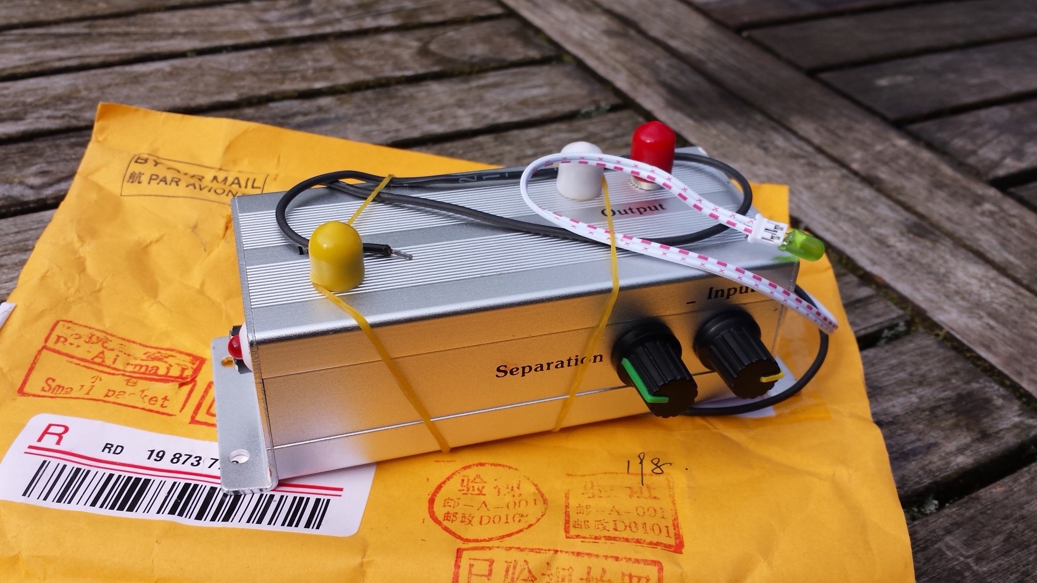

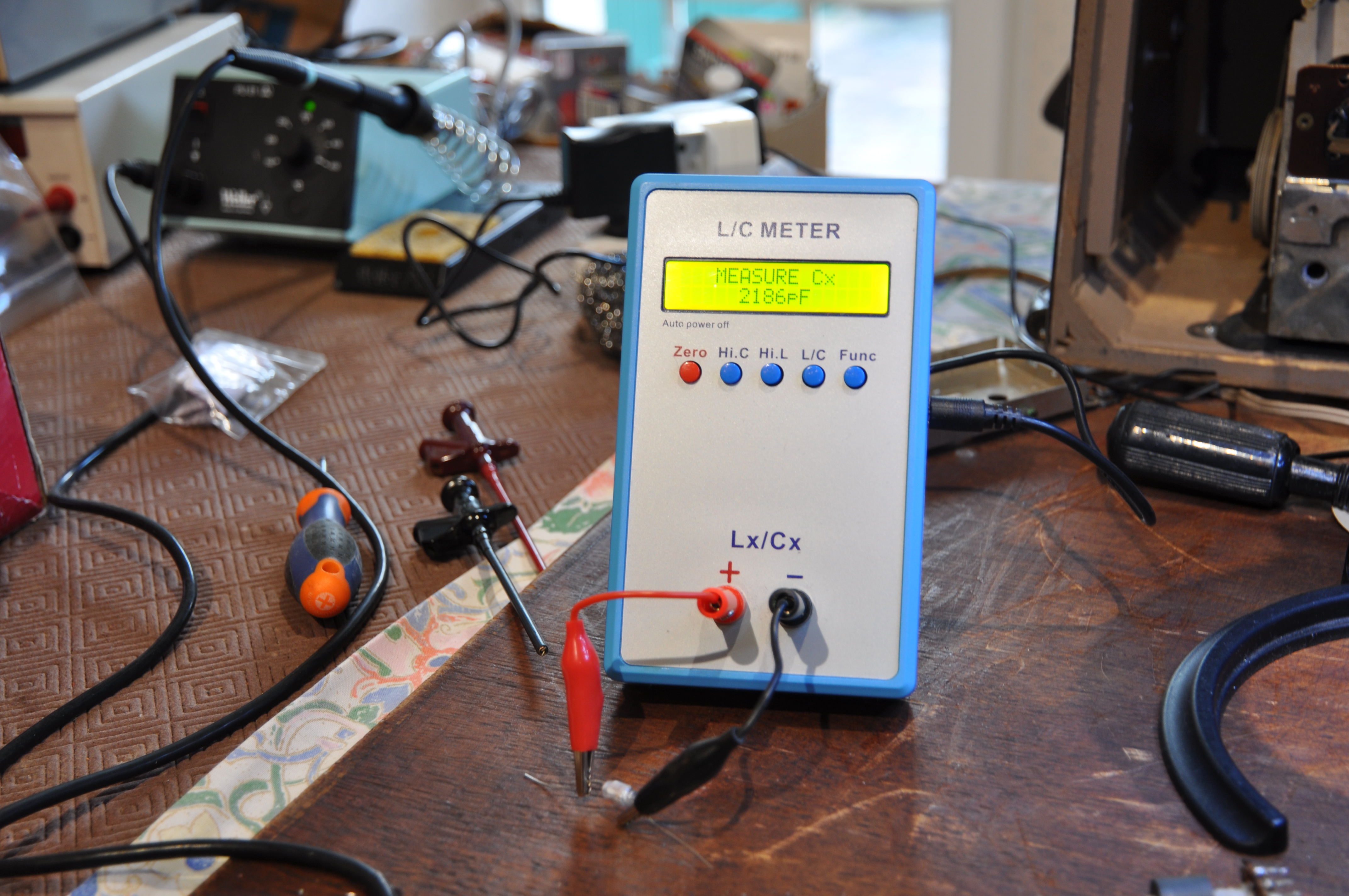

Pour le 5490 qui est dans ma chambre, j’attends celui-ci (cdé il y a une quinzaine):
Alain

ou se procurer le L/C Meter ???
Pour le compte CR je ne le trouve pas …
Cordialement
Bonjour !
Ici par exemple : Lc200a l numérique / c inductance poche capacité multimètre Vente - Banggood.com
Bonne journée
Dom.
N.B. : beau travail sur ces magnifiques Grundig !
Merci pour le lien…
Cordialement
Pour info, les changements de calibre sont manuels et pas très intuitifs (faible débattement des commutateurs)…sinon la précision semble être au rdv.
Alain

Pour G-G, je possède cet appareil dont je suis satisfait mais il faut savoir que la mesure des condos ce fait à une fréquence élevé ce qui est bien pour les faibles et moyennes valeurs et moins bien pour les valeurs élevées et qu’il n’indique pas l’ ESR.

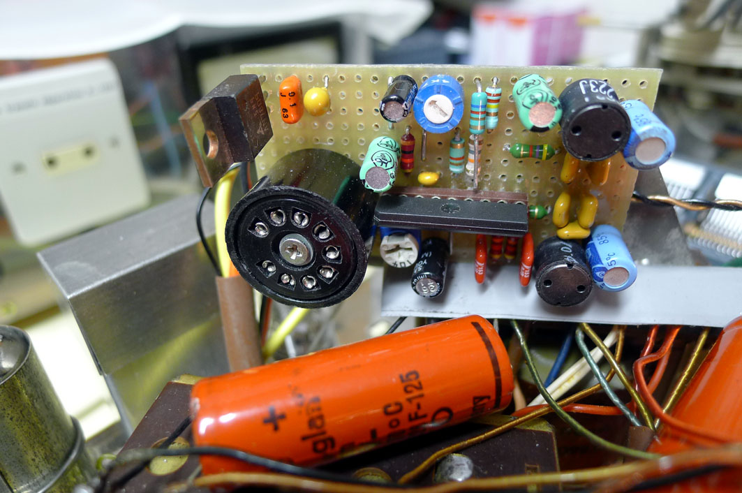

Pour aldo78, ce décodeur je l’avait acheté il y a quelques temps pour en faire un appareil d’essais. L’inconvénient c’est le signal qui en sort qui n’est pas filtré (19 et 38 kHz) donc il est crénelé. Cet inconvénient ce fait entendre uniquement sur des stations faibles.
Le 5490 est terminé, il vient de recevoir sont décodeur et il me le fait entendre tellement il est heureux ! Que cette douceur fasse peut être des émules ?

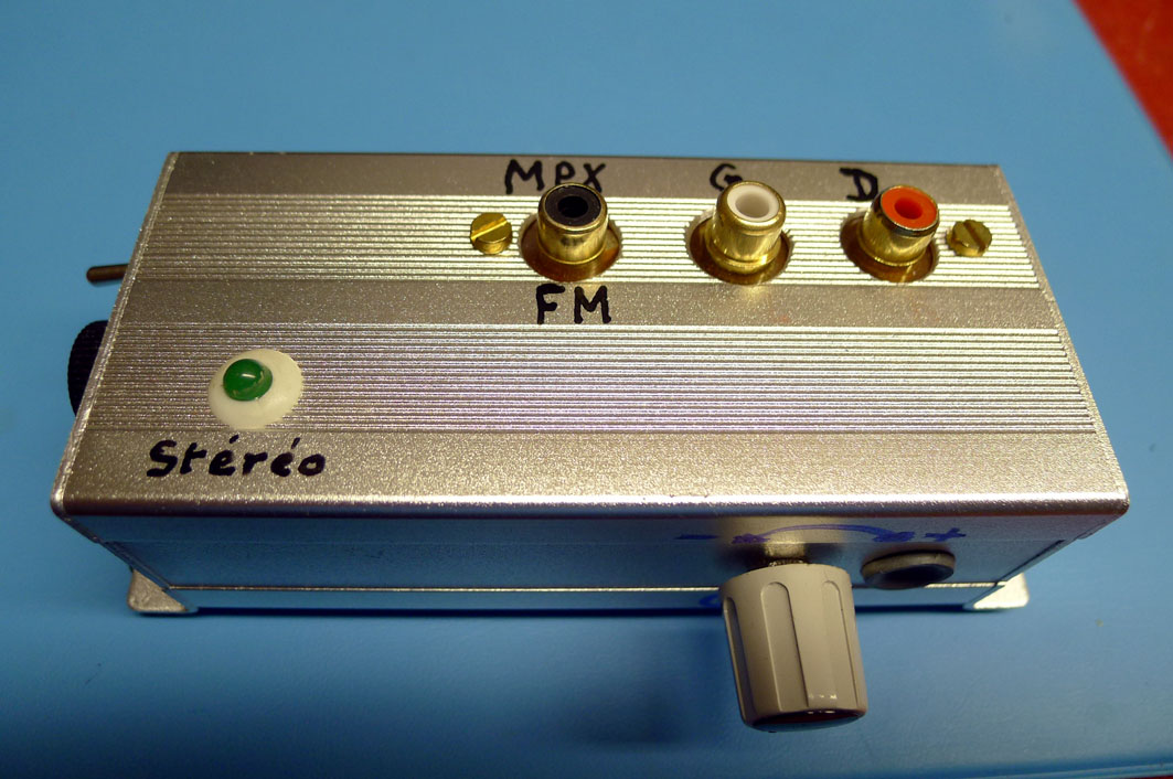

Sympa ton décodeur et très compact…« home made » ou achat internet ? et il a l’air d’être enfiché sur le socket 9 pins d’origine.
C’est le régulateur de tension en haut à gauche ?
Pour le son, je confirme que c’est une tuerie en FM ou par l’entrée « Aux »
Alain

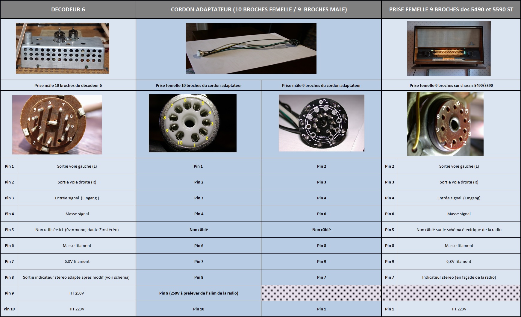

Comme promis, pour ceux que ça intéresse, voici en détail l’adaptation de mon décodeur FM stéréo 6 sur mon 5590 ST.
Pour rappel, seuls les décodeurs Grundig 4 et 5 étaient prévus pour fonctionner sur les 5490 et 5590 ST.
Schéma de la prise décodeur FM stéréo des chassis 5490 et 5590.pdf (553,8 Ko)
Schéma décodeur FM stéréo 6 Grundig.pdf (569,1 Ko)
Schéma décodeur FM stéréo 5 Grundig.pdf (610,3 Ko)

Très bonne la manip du cordon adaptateur, en fait, la seule différence entre les deux décodeurs provient des deux HT séparées qui n’ont pas la même tension, l’une pour le décodage et l’autre pour le relais.

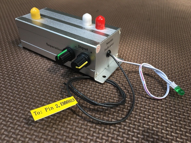

En ce qui concerne mon décodeur PLL, il est fait “tout main”. Pour son alimentation, j’ai prévu un circuit entièrement indépendant composé d’un petit transfo, redressement, filtrage, régulation et une mise à la masse en un seul point. Cela entraine une petite modif au niveau du support 9 broches.
Pourquoi un circuit à part ? Ces postes ont deux sources en 6,3 V et si l’on en utilise une ou l’autre pour créer l’alimentation du décodeur, et bien tout simplement il y a ronflement.
JRL

Pour G-G >>> Bien sûr, s’il en est équipé, c’est du travail en moins, mais voilà, avec du PLL il n’y a pas photo en ce qui concerne la séparation des canaux.
En PLL, avec un signal sinusoïdal de 2 V crête en sortie sur un des deux canaux, sur l’autre il n’en reste plus que 20 mV crête!
Avec un décodeur d’origine, le montage est plus simple et le poste garde intégralement son origine.
