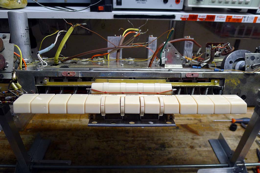

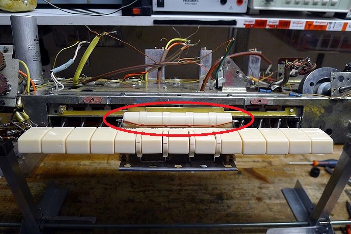

Un détail qui m’avait échappé et qui manque sur les miens…quel matériau (de couleur rouge) as-tu utilisé pour relier les plots de l’égaliseur ?
5490%20de%20Jean
Alain
Bonsoir Alain,

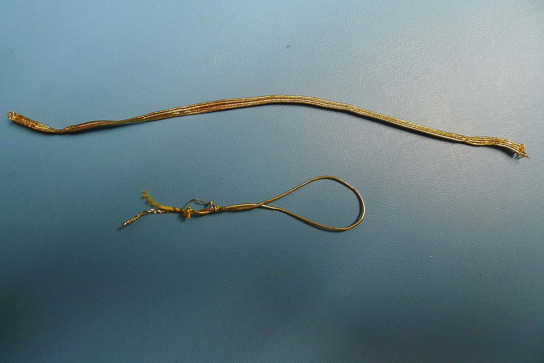

D’origine, c’est un élastique cylindrique de couleur rouge très fin qui passe par les trous minuscules des tétons de couleur rouge. A l’heure actuelle, tous ces élastiques sont secs.
J’ai trouvé comme solution satisfaisante, de récupérer des élastiques en bracelets enjolivés de dorures plastiques qui, attachés à des produits de consommation alimentaire, on à leur extrémité une étiquette de renseignement sur le dit produit.
Pour mieux comprendre, voir l’image jointe, qui montre un bracelet simple qui contient un élastique d’environ 8/10 de mm, et, l’autre en contient quatre de 5/10 de mm.
Il suffit, avec de la patience, de défaire tout ce qui a autour de l’élastique et ensuite de le colorer avec un feutre indélébile rouge.
A l’installation, aligner tous les trous de passage, mettre en place l’élastique, l’immobiliser à une extrémité, légèrement le tendre sans plus et le fixer à l’autre extrémité.
Voilà, si ça peut servir d’idée…
J’ai trouvé dans une mercerie une bobinette de fil rouge élastique, ca donne un excellent résultat… si on trouve comment l’enfiler dans le petit trou…:roll_eyes:

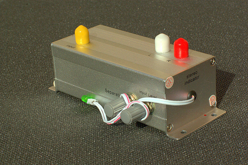

J’ai envie de greffer un décodeur FM stéréo sur mon 5590.
En fouillant sur le net j’ai trouvé celui-là qui rappelle beaucoup celui en option…il a l’air de bonne facture, vous en pensez quoi ?
Alain
Il y a deux ans, j’ai acheté par curiosité la première version à ce vendeur. Apparemment, il n’y a rien de changé du coté électronique et à peine du coté boitier.
Le signal de sortie décodé, par un LA3361 sur mon modèle, est du même acabit que celui qui sort des TA7343, MC1310P, HA1156W, etc.
Ils sont tous entachés du même défaut, le signal n’est pas lisse, il est crénelé par le pilote qui n’est pas filtré.
Cela gène un peut avec ces postes allemand de bonne facture, surtout sur beaucoup de stations françaises qui émettent souvent en saturation.

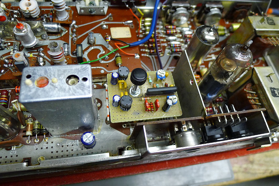

Une solution simple pour éradiquer cet inconvénient, c’est de faire suivre à chaque sorties gauche/droite, un filtre RCL (que l’on peut voir sur la gauche de la plaquette perforée sur l’image jointe d’un Grundig RF160).
Prévoir de petites modifs sur châssis et surtout l’alimentation du boitier.
