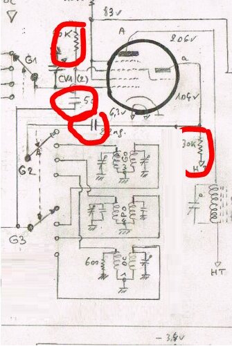

le montage standard d’un ECH3
il manque cela sur votre schema autour de l’ECH3

l’OL ne semble fonctionner qu’en PO
vous avez bien fait la mesure en mettant une 1Mo au bout de votre pointe de touche ?
verifiez les composants indiques ci dessous
celui marque d’un ? me parait ne pas devoir exister
et a l’ohmmetre la continuites de bobines oscillateur GO , PO et OC

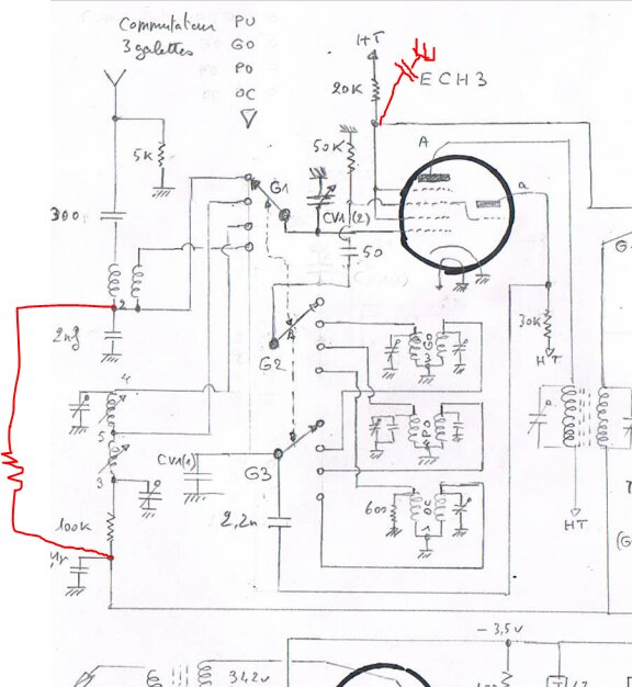

donc le bon schema c’est cela ?

Sans le schéma du constructeur j’ai des doutes sur le câblage que j’ai pu faire lors du remontage du bloc d’accord que j’ai remonté. En analysant les fils qui arrivent sur ce bloc et qui ont été resoudés, J’ai :
  • 2 qui viennent des condensateurs variables, CV2 étant aussi relié à la grille G1 en tête de la lampe ECH3
  • 3 qui viennent d’un boitier alu où je trouve les selfs L3 et L4, PO et GO, les deux selfs sont mises à 90° avec leur noyau respectif.
  • le condensateur de 50p en provenance la grille de la triode
  • le condensateur de 2,2nf en provenance de la plaque version des fils en provenance de la plaque de la triode
J’ai constaté sur mon premier schéma qu’il n’y avait pas de liaison à l’antenne en GO et PO ; les selfs L1 et L2. J’ai fait apparaitre une liaison entre la borne 3 de L4 et le point commun de L1 et L2 mais cette liaison n’est pas possible physiquement.

L’erreur pourrait etre la permutation des bobines d’accord oscillateur et des bobines de reaction
les point G2 et G3 sur ton schema ( je sens que cela va deriver sur les points G…)
bonjour, en effet c’est une possibilité. Les anciens condensateurs étaient très grands et il est possible aussi que j’ai mal noté leur position sur le commutateur.
Je peux inverser les deux fils, et vérifier si l’oscillateur réagit mieux en particulier en GO et OC.
La question qui se pose est que je n’ai pas de liaison entre de circuit de l’antenne et le bloc alu GO/PO. Je peux créer une liaison entre l’antenne et le plot 4 de la self L3.
on verra le circuit de l’antenne apres , un probleme a la fois , sans OL il ne fonctionnera pas
