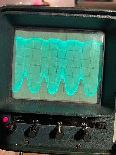

Bonsoir
Signal mesuré )à l’oscilloscope sur la plaque d1 de EBL1.
J’ai refait les réglages FI et réalignement sans résultat;
Le problème doit être ailleurs. L’idéal serait d’avoir le schéma du constructeur.

mais ces reglages sont ils pointus ou flous ??
chaque regage a bien une action et l’amplitude passe bien a tourner le reglage par un maximum puis re diminue si on continue dans le meme sens
J’ai l’impression que le niveau d’injection du générateur est beaucoup trop fort. Tout est saturé
Voir le signal FI sur la plaque de la finale n’est pas une très bonne idée …?
« Signal mesuré )à l’oscilloscope sur la plaque d1 de EBL1.«
La EBL1 est une double diode -penthode
