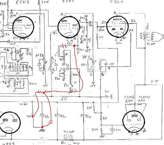

sur ton schema deux choses etranges
il n’y a pas de R de detection > voir le circuit detecteur qui a ete entouré en rouge
pourquoi ramener un -5V sur la ligne de CAG cela va bloquer le poste
je debrancherai la R de 100K marquée d’un croix qui ameme la polar negative sur la ligne de CAG
en plus pas de polar grille de la triode preampli BF *
bref cote detection c’est le foutoir si ton schema est exact
je vais essayer de trouver un schema avec tes tubes pour corriger la detection

Je vais explorer aujourd’hui les pistes des 3 intervenants mais en commençant pas répondre à Radiolo qui remettait en cause mon schéma, cela m’a permis de revérifier la résistance installée de 100k pour constater qu’elle faisait 3.7Mohms pour une valeur de plus de 4M, le deuxième chiffre n’étant plus lisible.
Le poste a capté des stations espagnoles et autres en PO entre 220 et 240m. J’ai remis la résistance de 100k, j’ai repris les mêmes stations puis coupure et impossible de les récupérer.

pour q’une detection fonctionne correctement il faut un circuit RC ( cerle en rouge ) dit constante de detection
la BF suit le circuit surligne en rouge et la grille de la triode preampli BF est polarisée negativement par le circuit cercle en vert
la ligne de CAG indiquées en bleu possede une constante de temps pour stabiliser la boucle ( cerclée en bleu)
une autre constante de temps est quelquefois utiliséeau niveau de l’oeil magique pour calmer son papillottement
comme vous pouvez le constater aucune tension negative n’est injectée ( resistance barrée d’un croix sur votre schema ) sur le boucle de contre reaction
c’est soit une erreur de relevé ou une bidouille sur votre schema
sorti de la point de salut

votre Cte de detection est ici
la capa fait 300pF quelle est la valeur de la R du pot ?
et virez la 4Mo elle ne sert a rien qu’a apporter des problemes ce montage la n’existe sur aucun schema en CAG directe non retardée
ce coin la ete serieusment bricole d’ou les problèmes de votre poste
et il faut aussi regarder la polar G1 de votre preampli BF qui n’existe plus
quelle est la tension anode de la triode ECF1

Potentiomètre de volume 770K
Tension plaque triode ECF1 : 24V
La résistance de 250k fait réellement 235K
Constat : réception GO RTL et petites ondes mais son mauvais
4M retiré
Cordialement Didier
mauvaise constante de temps de detection 330pF et 770+100K
il faudrait mettre en // sur le pot de volume une resistance de 1Mo ce qui remarerait la constante de detection a 300pF 435K
tension d’anode triode preampli BF trop basse il n’y a pas de polar grille 1
il faut créer un circuit de polar G1
inspirez vous du schema du telefunken ocean
voici ce que cela donne implante sur votre poste , cela doit fournir a G1 une tension de -1.2V

il faut savoir que quelques depanneurs par le passé n’ont rien compris aux subtilites de la polar par le moins et ont souvent modifie par erreur le schema d’origine essayant de se ramener a une polar classique qu’ils connaissaient bien mieux ( soit par R de cathode ou R de fuite de grille )
puis abandonne le poste le declarant indepannable au client et preferant lui en vendre un neuf.
je pense que c’est la cas de votre appareil qui restera a jamais poussif avec le schema tel qu’il est
ce schema n’est pas celui d’origine car la triode ne recoit aucune polarisation
le fait que l’oeil ne fonctionne pas provient sans doute d’un manque de CAG du soit a une mauvaise valeur de resistance qq part dans le circuit ou d’un desalignement de la partie FI et HF du poste

Vous proposez de créer une nouvelle tension de -1.2v, pourquoi ne pas utiliser celle qui existe de -6v ?
Cordialement Didier
par ce que -6V c’est trop pour la triode
regardez les schemas de postes utilisant une polar par le moins la resistance de polar est souvent faite de 2 resistances en serie pour obtenir les -1 a 2V necessaire la triode
en plus c’est clairement explique par Michel terrier schema a l’appui
on peut aussi utiliser un 2eme pont de resistance , ce qui est fait qq fois quand un filtrage de la tension de polar du preampli est necessaire

mesurer la tension de CAG pour voir si elle devient plus negative quand on reçoit une emission
Bonjour, la tension mesurée sur la grille de la lampe EM4 est de -0.3 et ne varie pas.
Je pense que l’antifading ne fonctionne pas mais je ne comprends pas pourquoi. La lampe est récente.
Mauvais schéma suite aux corrections, composants défectueux, mauvaise soudure ?
