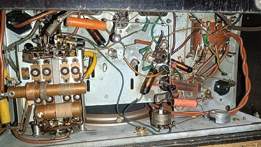

Depuis longtemps je cherche à restaurer un vieil appareil, donc je viens tout juste d’acheter un vieux poste de radio et j’aimerais le faire fonctionner ! Il m’a vraiment intéressé avec le lecteur de disque vinyle. J’ai pu identifier que c’est une radio-phono de la marque Lemouzy modèle 723C avec pour référence ZWT. La partie extérieure en bois à subis des chocs, mais heureusement pas de fissures, seul le vernis semble abimé. L’appareil a été sûrement réparé une première fois à Haiphong dans les années 50/60 d’après une vieille étiquette collée à l’arrière, d’ailleurs le carton arrière est celui d’une 623. Aussi réparé dans les années 70/80 car certains câbles ont été charcutés et remplacés par d’autres qui semblent plus récent. J’ai aussi remarqué que de la cire semble avoir fondue sur les ouvertures de ce qui me semble être des condensateurs, et j’ai lu que c’était pas vraiment bon signe. Le réparateur à aussi sûrement abimer la prise antenne (voir la photo) en ayant forcé dessus. Les lampes elles semblent en bon état. J’aimerais bien extraire le système électrique pour pouvoir déjà le nettoyer et ensuite le tester pour voir si il fonctionne encore, mais je sais pas trop comment faire. J’ai des notions en électriques et en soudure, mais j’ai peur d’abimer l’appareil, n’ayant jamais fait de restauration de quoique ce soit. Je joins des photos pour vous montrer. Merci d’avance pour toute aide !

Joli trouvaille qui mérite d’être restaurée, et qui a le mérite d’être a peu près propre et de ne pas avoir de « coup de feu » ou autre trace de sinistre inquiétante …Mais il y a un peu de boulot .
Il faudra déjà démonter les boutons, sortir le chassis
(comme suggéré ci dessus …)
installer ce châssis de préférence sur un établi, ou autre surface qui ne craigne rien, plutôt que la table de la cuisine (pour la paix du ménage ) ce plan de travail devra être isolant , bois, mélamine, formica (pas métallique ni en ciment , par sécurité électrique) et bien éclairé (au besoin avec une lampe)

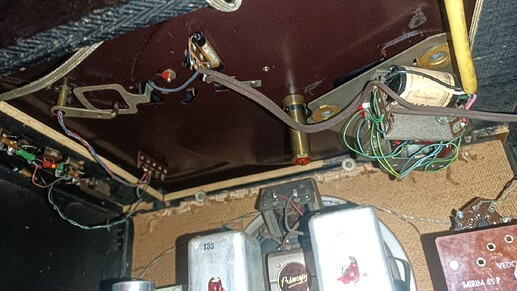

voir si il n’y a pas un condensateur entre un des fils de l’arrivée secteur et le chassis: si oui le supprimer!
Ce condensateur (genre papier/goudron) est souvent soudé sur les cosses du transformateur!
Vérifiez aussi le câblage autour du transformateur (2 fils qui se touchent)…
Effectivement le câblage autour du transformateur d’alimentation est pour le moins …… curieux
Vous avez de la chance que cette chose n’ait pas pris feu !
Par ailleurs êtes vous sur qu’il s’agit d’un 723?
J’ai comme l’impression que le transfo d’alimentation n’est pas d’origine…
Il a aussi été changé
même avis et mêmes doutes sur le transfo d’alimentation ( pas d’origine, et avec peut être une erreur de câblage ?) et le (ou les) condensateur(s) coté primaire (claqués , en court-circuit , ou ayant un courant de fuite à la masse anormal ?)

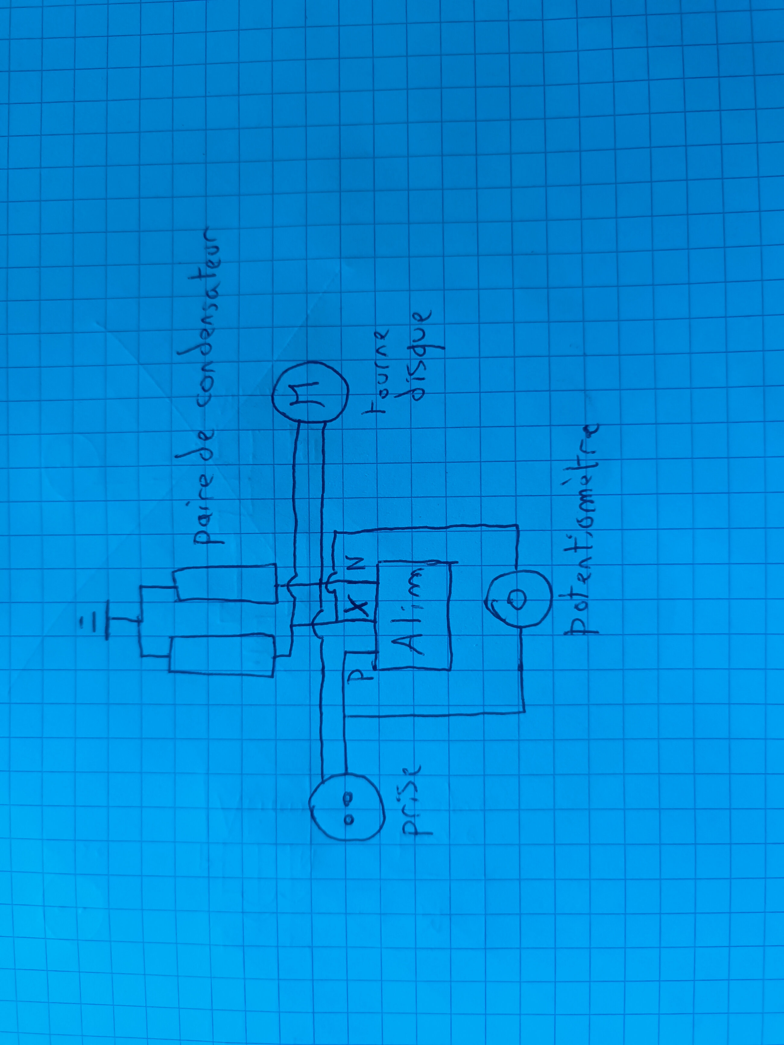

Pour bien faire, il faudrai relever le schéma de la partie alimentation de ce poste (cordon secteur ->inter-> primaire transfo → secondaires transfo → connexions secondaire HT vers valve, et secondaires BT vers filament de lampes et éclairage de cadran )

Et puis, c’est quoi cette filasse :
sans doute cela
la pauvre bete a du se faire électrocuter en trainant près du transfo
On peut remarquer la qualité du câblage et des soudures dans ce 723c qui n’en est pas un :wink::wink:

Et bien, merci pour toutes ces réponses! Donc si je résume, le transfo d’alim n’est pas d’origine et est bizarrement monté.
Donc vérifier s’il n’y a pas de mauvais câble et aussi ce condensateur bizarre en papier. Et sinon faire un schéma de la partie alim. Je vais essayer tout ça!
