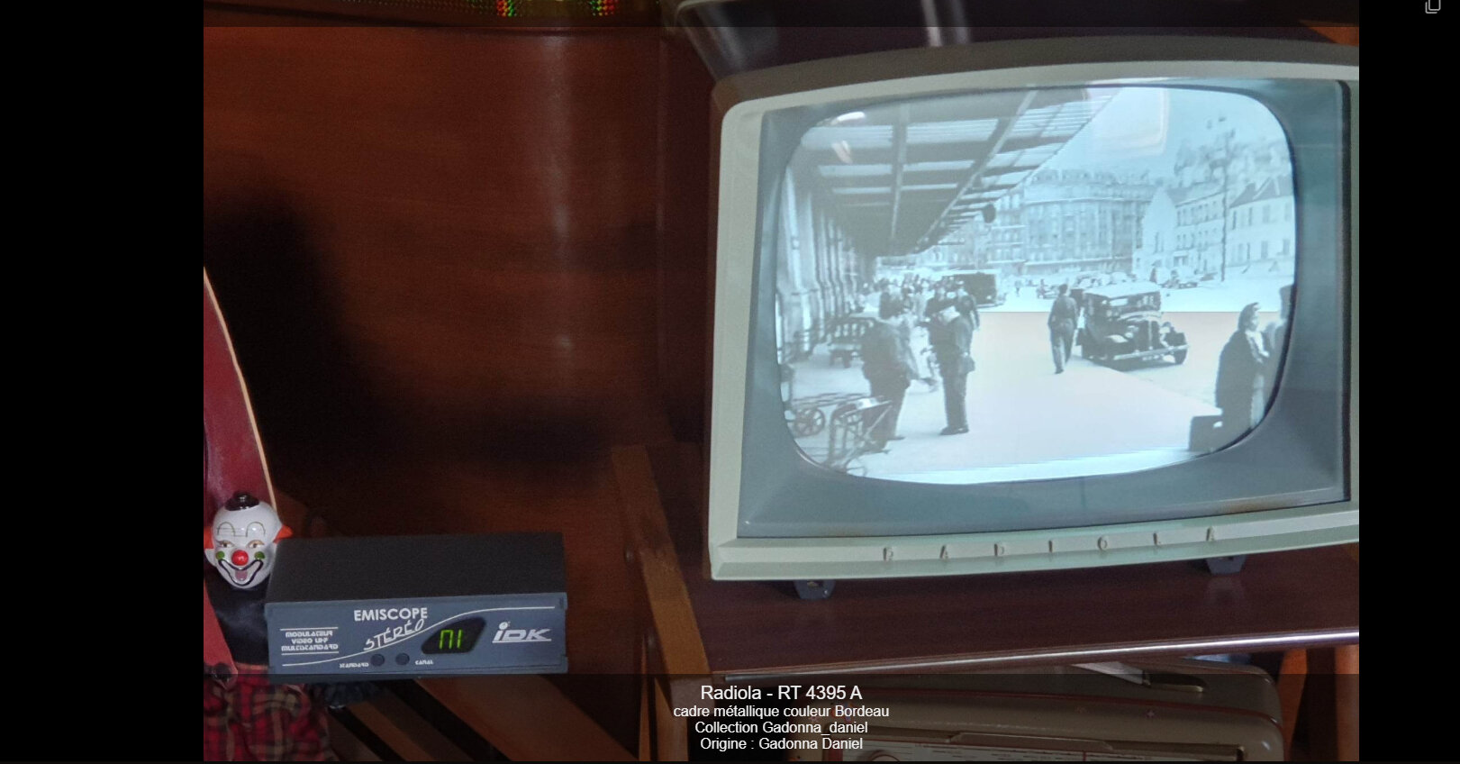

Su Ebay je vois ce Radiola RT 4395 A, sur le grand livre je trouve les caractéristiques de ce modèle (Radiola - RT 4395 A TV) et une photo de ce téléviseur avec un modulateur :
D’après ce que je vois sur la photo de dos du téléviseur sur Ebay, il n’y a qu’une entrée antenne ce qui voudrait dire que ce téléviseur est en 819 lignes, c’est bien cela ? Je ne trouve pas d’info sur ce modulateur, est ce que c’est également un convertisseur 819 >>625 lignes sauf si la conversion aurait été fait au préalable à l’intérieur.
Merci de vos retours.
Bonne journée.
C’est variable :
  • 1 prise antenne blanche + 1 prise verte : appareil bi standard 819-625 et VHF-UHF
  • 1 prise blanche, ou 1 prise blanche + 1 prise rouge : mono-standard 819lignes-VHF
Il y a des exceptions : j’ai vu un TV des années 60 uniquement VHF, adaptation possible UHF par la barrette rotacteur qui va bien (filtre 6.5 MHz), et bouton de commutation 819-625 !
En fait ça dépend de l’année de fabrication : avant 1960 : uniquement 819 lignes. Après 1961 ou 1962, quand le choix de la 2ème chaîne a été fait pour un standard 625 lignes, commutation 819-625.
Ce TV qui date de 1960 était uniquement VHF 819 lignes et n’avait pas de tuner UHF d’origine.
Mes parents en avaient eu un à l’essai pour une semaine (sous la marque Philips, modèle « tout écran ») au moment où ils cherchaient à acheter un téléviseur.
Ils ont fini par acheter un Schneider à la place début 1961, également 819 lignes seulement bien que « prévu pour la 2ème chaîne » (2ème fiche d’antenne rouge).
Le décision de passer au 625 lignes pour la 2ème chaîne n’a été prise que début 1961 et ce n’est qu’à partir du printemps 1961 que les TV ont été obligatoirement équipés du balayage 819/625 mais le tuner UHF n’était généralement pas équipé d’origine.
Avant cela il y a eu des TV 819/625 pour certaines régions frontalières: des « vrais » multistandard en zone frontalière Est (Allemagne, Suisse, Italie), des semi-multistandard au voisinage de la Belgique (819/625 avec modulation vidéo positive et son AM).

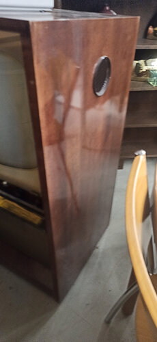

Dans une brocante près de chez moi j’ai trouvé cette TV LA VOIX DE SON MAITRE / PATHE MARCONI 1548 - 2548 en très belle état dont vous trouverez des photos ci-dessous. La brocante à accepté que je puisse démonter les caches arrières pour prendre les photos et que je la branche.
Les seules infos que je trouve sur cette tv ce sont ces photos. Elle doit datée de 1959.
Je n’ai pas vu de boutons 819/625, il n’y a qu’une prise antenne blanche.
Je la trouve vraiment mignonne et en bel état de conservation. Je ne sais pas si la fabrication, française (Chatou), est de bonne facture. Pour le prix, elle me serait proposé à 150 € ce qui me parrait encore un peu cher pour moi.
Je l’ai branchée, en position TV « AP » d’un bouton au dos : rien, en position « SAP » il y a un point blanc au milieu de l’écran, c’est tout. Je la débranche un petit son est sorti des enceintes.
Avec les photos pouvez me dire si elle est prééquipée 625 lignes ?
Mon réparateur de matériel hifi ne voudra pas y toucher car y’a des tubes, par contre j’ai rencontré l’année dernière un passionné de TSF, Claude LEROUGE que certaines doivent connaitre ici ((j’ai visité son musée, magnifique…!!!), à qui j’ai laissé 2 TSF pour qu’il me les répares.
Avec son association, Claude me propose de regarder la TV que j’aurais choisi pour la réparer mais elle doit être en 625 lignes car ne se sent pas en possibilité de faire la modification (j’ai cru comprendre qu’un membre de son association aurait des compétences sur les TV de cette époque).
Sinon y’a t’il quelqu’un ici qui serait en mesure de lui rajouter le 625 lignes et la réparer (message MP bien sûr). A compter de lundi, je n’ai plus d’emploi donc pourquoi pas faire une ballade en France pour apporter ce petit joujou à un passionné qui saurait faire.
C’étais très imprudent d’avoir osé brancher un TV de cet âge et dans cet état ! Vous avez de la chance que rien n’ait explosé ni pris feu !
Bon, ceci dit et puisque l’essai a ne pas faire a été fait , on sais au moins
-Qu’il y a du courant et que les transfo sont bons(sinon rien ne se passerais)
-Que le tube cathodique n’est pas mort (puisqu’il affiche quelque chose)
-Que le haut parleur n’est pas mort (puisqu’il sort un bruit )
Par contre, il y a surement gros de boulot a réparer l’électronique …
(je ne serais pas en mesure de prendre cet appareil et faire ce travail, mais d’autres personnes, plus proches, et ayant de la place et des conaissances pourront sans doute le faire)

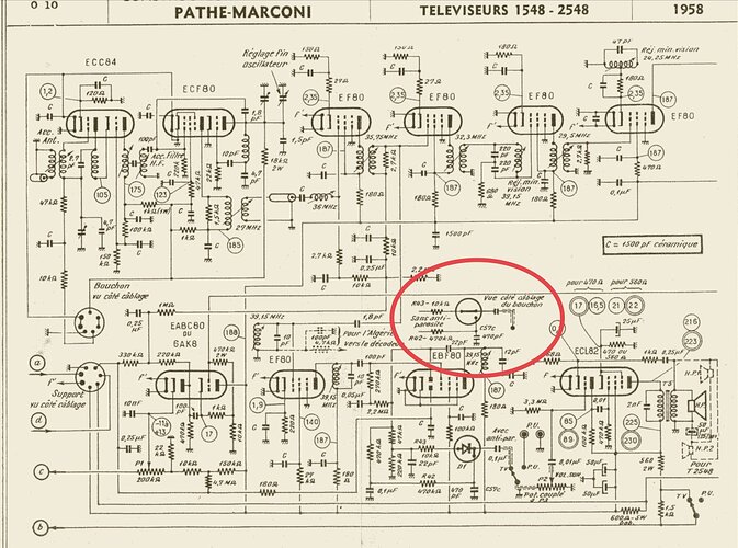

Bonjour @RIKO14 ,
Votre TV serait celui-ci :
Pas le même coffret mais probablement le même chassis.
Un membre du forum a scanné l’article de Radio-Plans ci-dessous décrivant le processus de conversion d’un TV de 819 à 625 lignes.
Cordialement
jhalphen
Radio-Plans - Adaptation 819-625 Lignes - Lucien Chrétien.pdf (1,1 Mo)
@slouptoouut, oui je sais, malheureusement n’étant pas réparateur j’ai cédé à la tentation de l’allumer et la brancher ensuite sur secteur a une distance d’~2m et pas en face pour me protéger du risque d’implosion.
@jhalphen, merci pour la fiche. En bas de cette fiche il y a le lien pour le modèle en question
Et merci pour l’article de Radio-Plans, Il faudrait que je vois avec Claude si avec l’aide de cet article, son association serait en mesure de faire la modif.
Quel est la différence entre la position TV « AP » et « SAP » ?
Bonjour @RIKO14
TV - position « AP » & « SAP »:
une idée, Anti-Parasite, Sans Anti-Parasite?
suggéré par le schéma (cerclage rouge)
Cordialement
jhalphen
