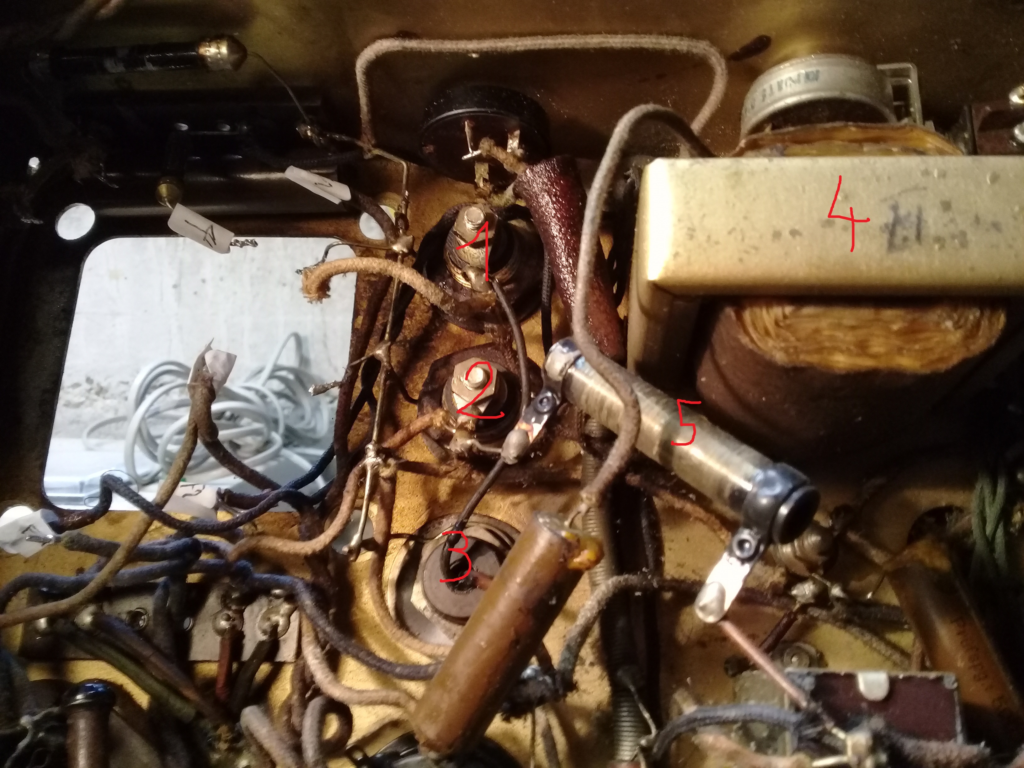

Repérage des éléments:

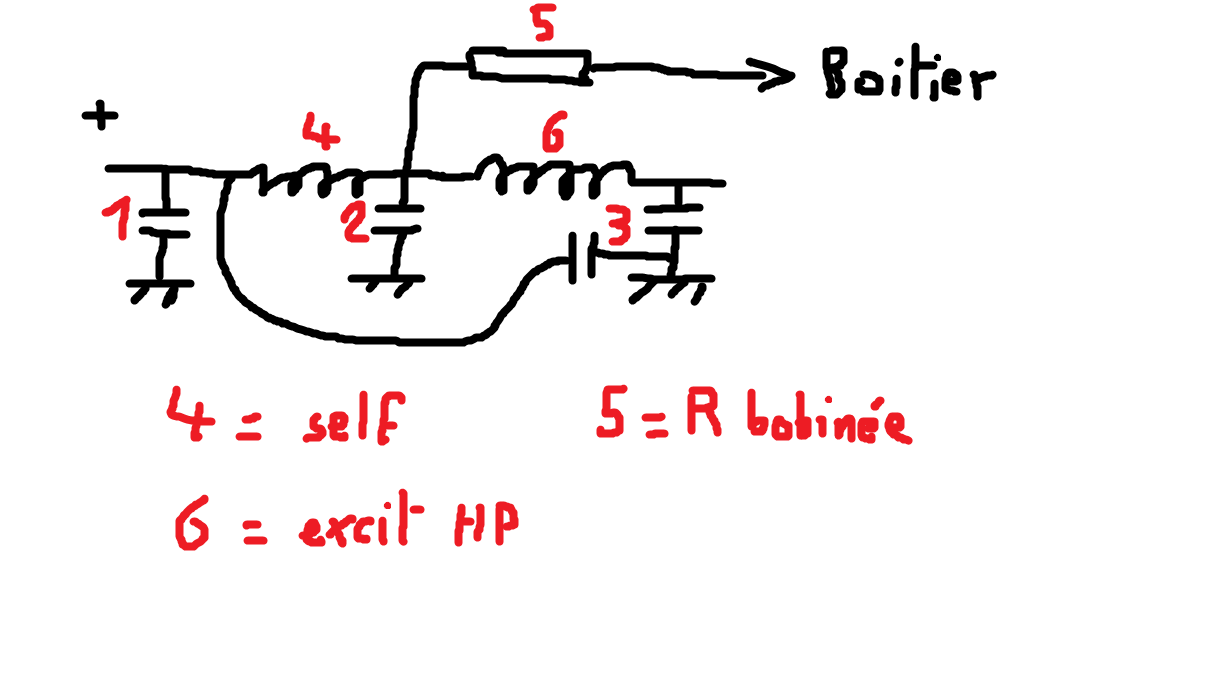

Schéma

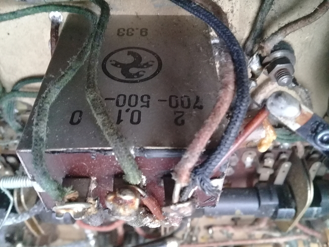

1)Voici la photo du boitier. C’est quoi ce boitier???
2)Pourquoi y a t’il en série une self suivie de l’excitation?
C’est parce qu’ils avaient besoin d’une tension filtrée pour le boitier plus importante que celle qu’il y a après l’excitation?

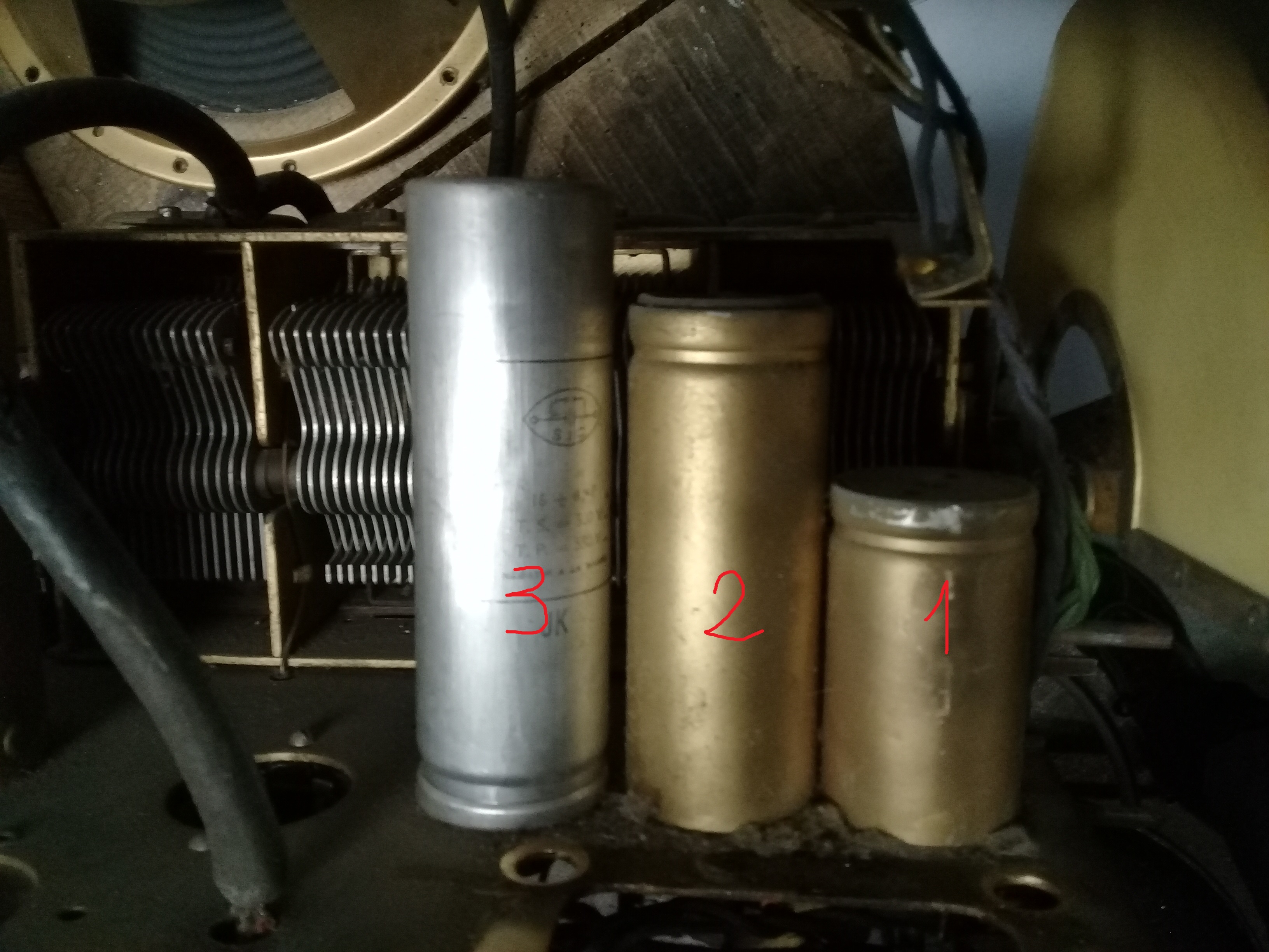

3) le cylindre 3 intègre deux condensateurs (16mf et 8 mf). Pourquoi avoir mis un des deux en parallèle avec le condensateur 1 plutôt que d’avoir un condensateur 1 directement avec la bonne valeur et un seul condensateur dans le cylindre 3?
En même temps le 3 n’a pas l’air d’origine. Ils en ont peut-être profité quand ils ont mis celui là comme il était double pour augmenter la capacité du 1?
sans doute un reparation le modele 3 est beaucoup plus recent que les 1 et 2 qui doivent etre electrolyte liquide au vu de la forme de leur sortie sous le chassis
le boitier doit contenir 2 ou 3 condensateurs au papier paraffiné, on devine des inscriptions sur le cote
connexions intenes possibles

C’est un filtrage soigné garanti sans ronflette.
Deux filtres en PI l’un derrière l’autre!!!
Le condo 3 a été sûrement ajouté pour compenser la sécheresse du condo 1 devenu faiblard.
du meme avis que toto
il faudra voir ou est branche le push de sortie , je pense que c’est une excitation a fort courant 60 a 70mA donc un HP special
« PI » ?
Possible car le HP est imposant!

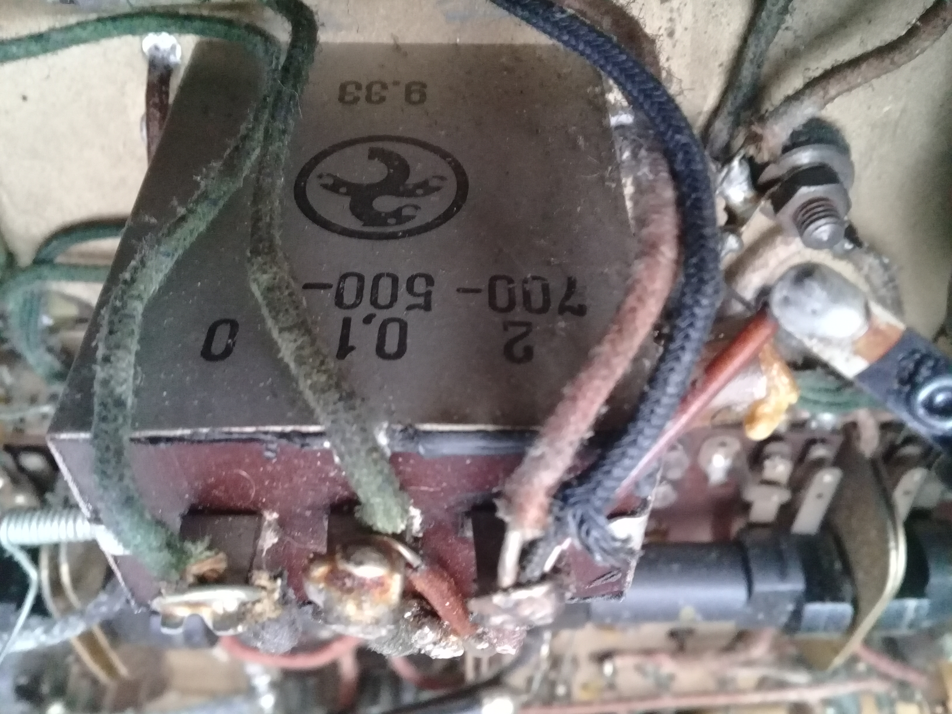

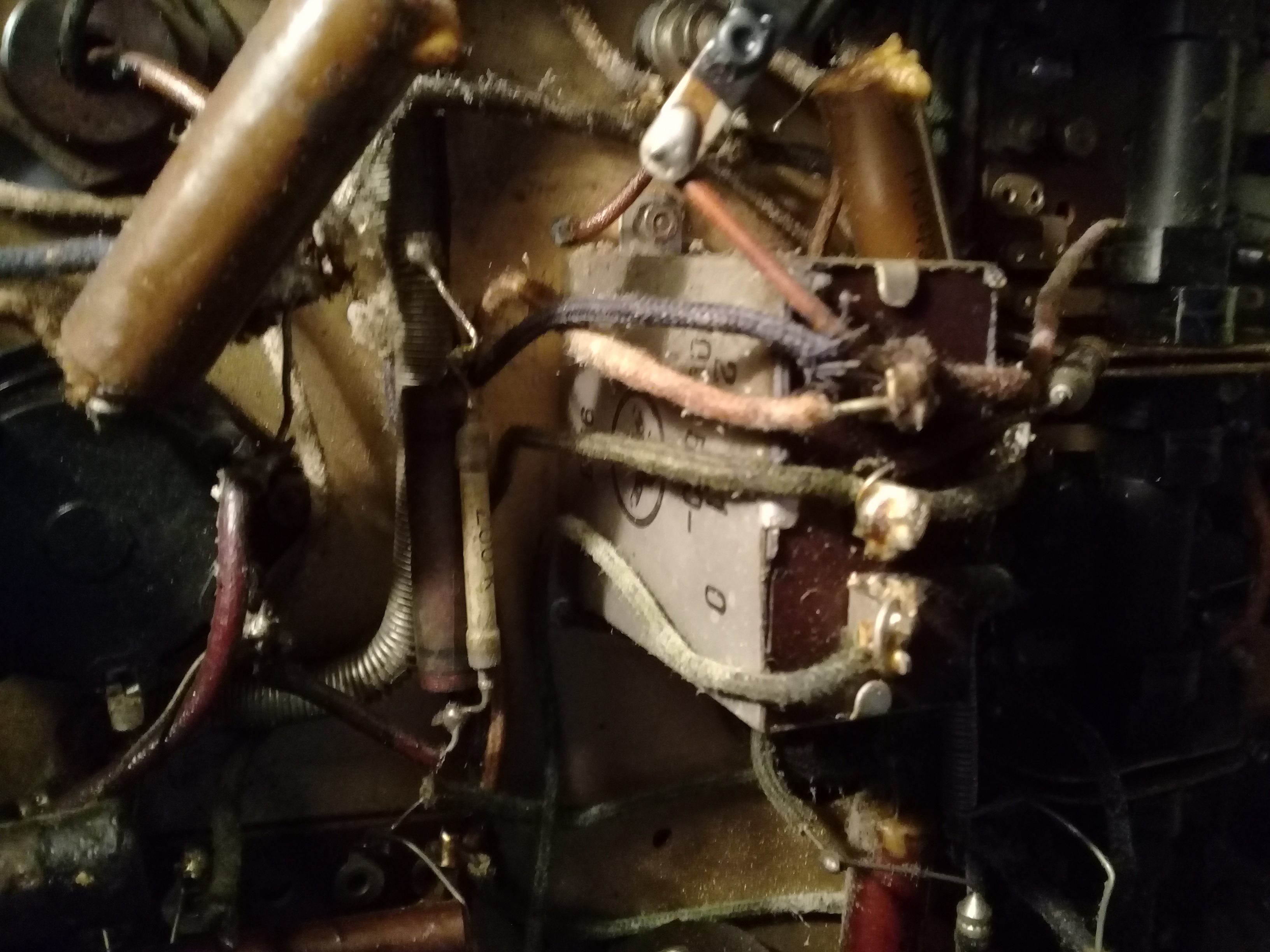

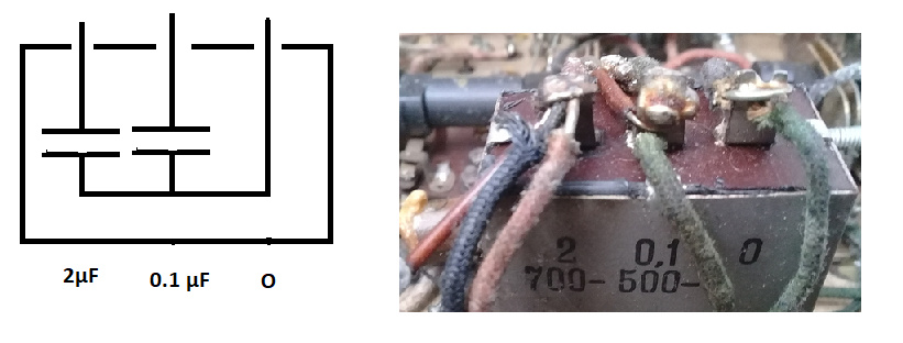

Pour le boitier, j’ai écarté les fils donc voici une photo avec des indications qui vont peut-être aider à trouver ce que c’est…
C’est ça , tension de service 500V essais 700V
tu met du 630V moderne non polarisé
le plus delicat est d’ouvrir la boite
. dessertir délicatement ( ne pas casser les pattes de sertissage), souvent deux cotes suffisent pour sortir la plaque cosse en biais
chauffer pour que le goudron se liquefie
tirer doucement la plaque a cosses sans la casser
vider le contenu
habiller la boite intérieurement d’un carton de 1mm d’epaisseur en retrait de l’epaisseur de la plaque a cosses
souder les nouvelles capa en place sur la plaque a bornes
remettre en place et re sertir
Ce sont donc des condensateurs!
Pourquoi les ont-ils intégrés dans cette boite? il y a un motif technique?
pratique courante a cette epoque
philips a meme fait des "boites de condensateurs " en integrant une dizaine
