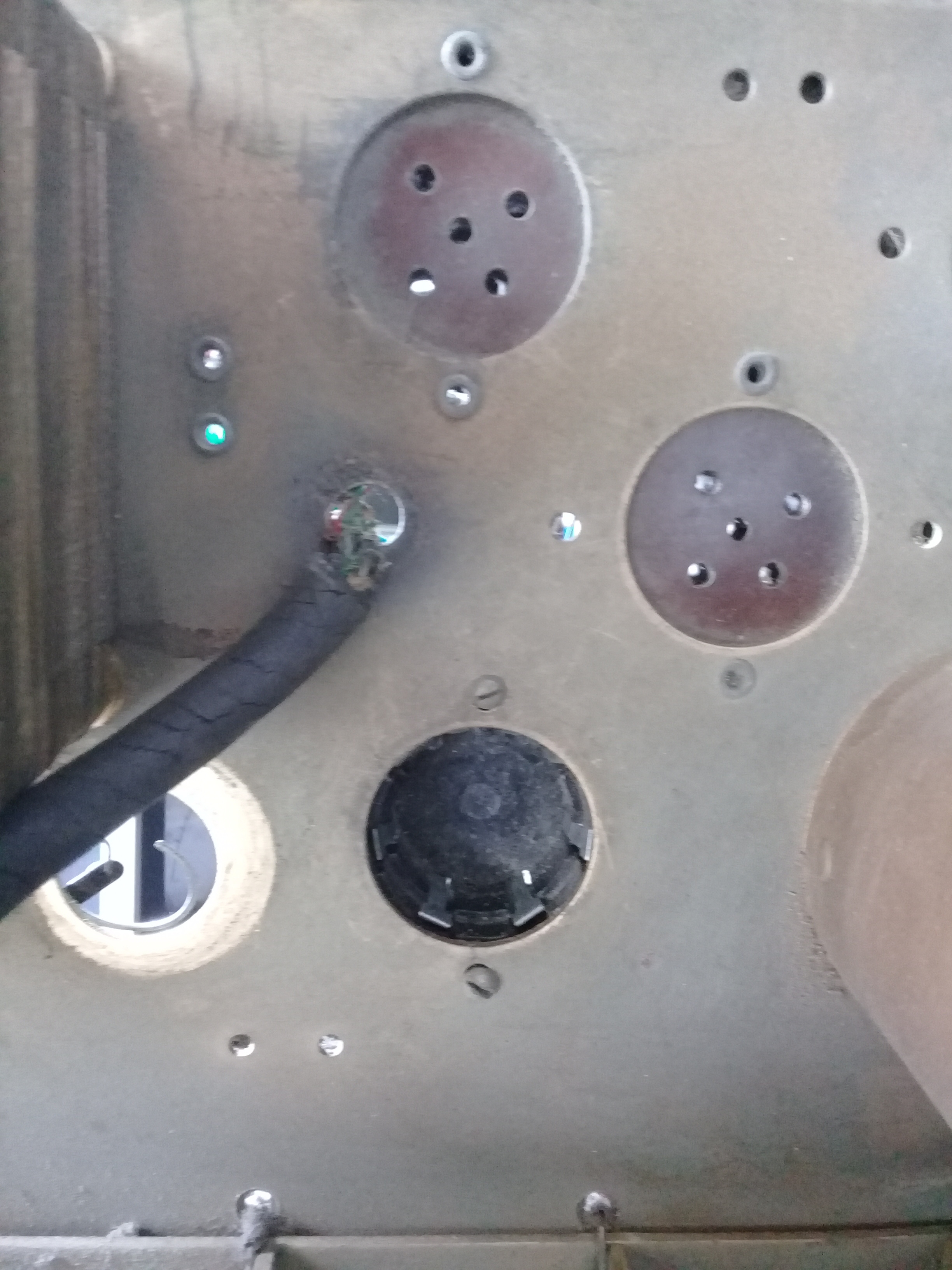

Restauration Erwa Imperia rebobinage transfo d'alimentation
Deux des trois condos de filtrage n’ont aucune valeur inscrite et ils sont HS donc je n’ai pas d’indication.
Pour les trois, je dois mettre quoi: 8MF chacun? 16MF chacun vu la puissance du poste? une combinaison?
pour le premier condensateur qui est sur la cathode de la valve

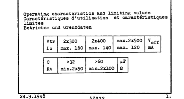

je viens de regarder la valve 1561
c’est un bete :160mA redressé….
avec un bobinage plaque faisant 100 ohms de resistance elle supporte 60µ sur la cathode….

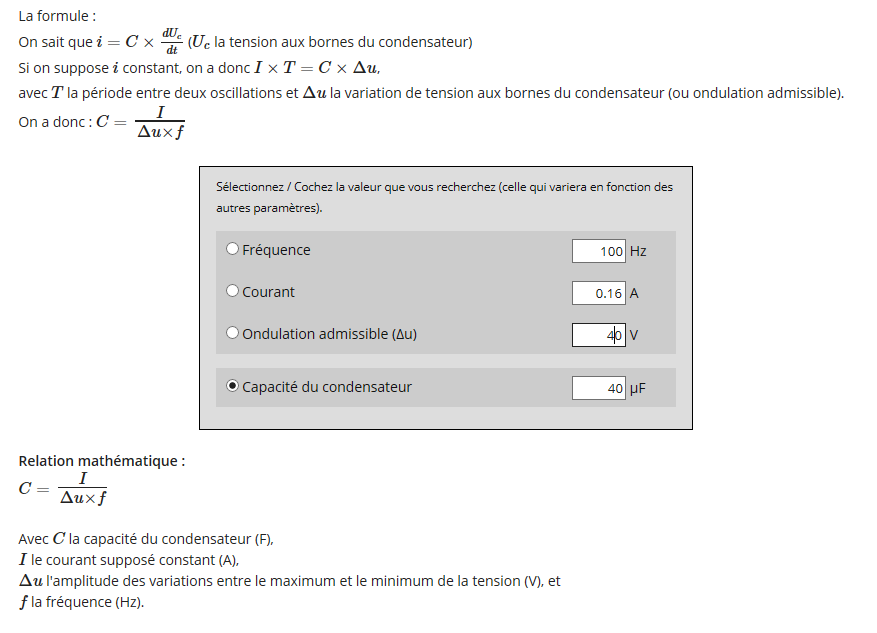

si on table sur 400V redresse et 10% d’ondulation
extrait de ce site de calcul
http://nononux.free.fr/index.php?page=elec-brico-outils#!elec-brico-outil-lissage-tension
donc pas de souci pour les limitations de valeur de capas
je propose 47µ en tete suivi de 47 et 47µ comme cela on ne devrait pas avoir de ronflette
