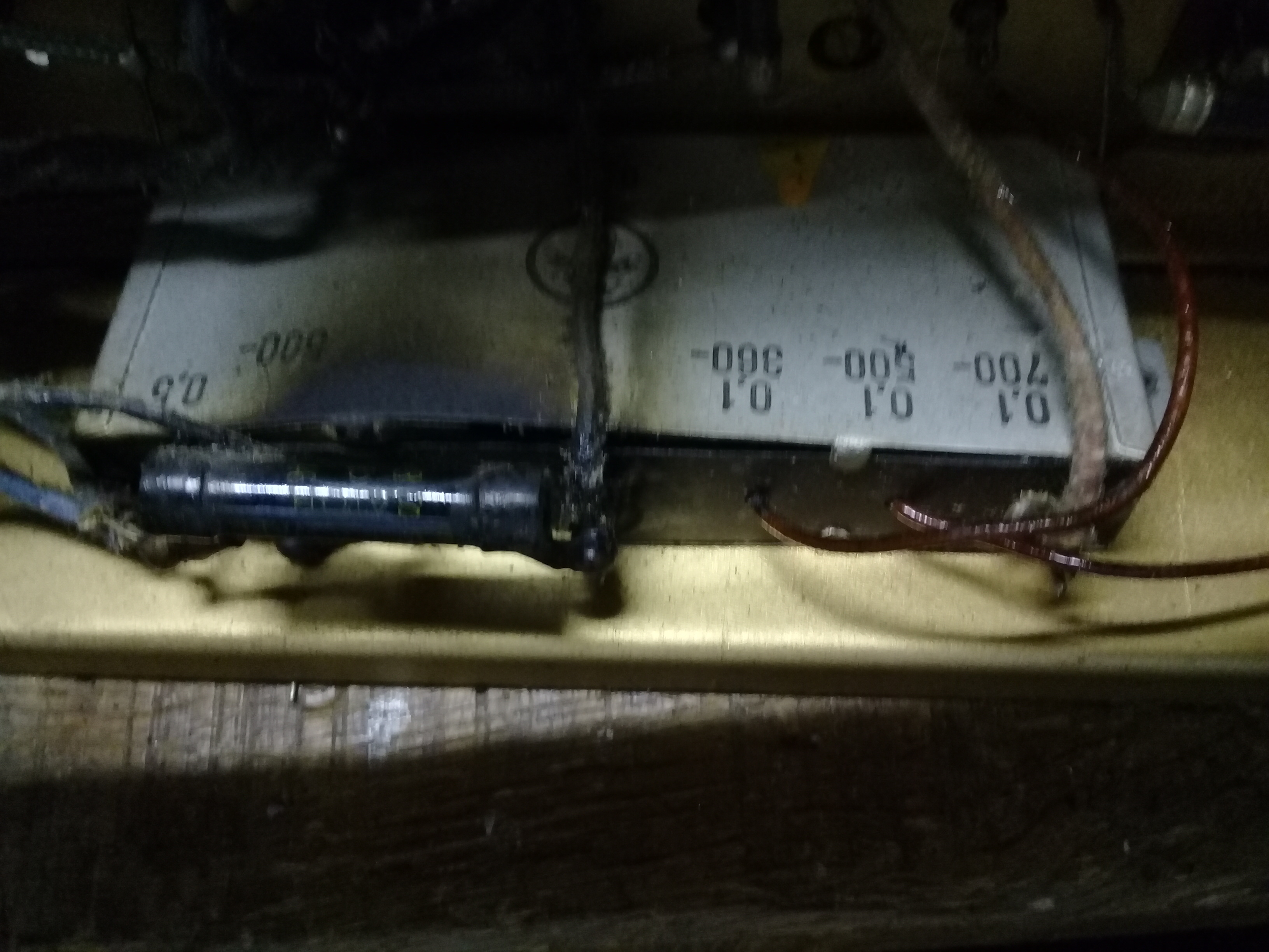

Sur ce boitier on a des sorties de gauche à droite: 0,5 0,5 (là où c’est noir), 0,1 0,1 0,1
Comme il n’y a pas de sortie « 0 », est-ce que cela signifie que l’autre extrémité de tous ces condos est reliée à la masse à l’intérieur du boitier?
Oui, c’est ainsi!.
Ouf…

Je viens de m’occuper de finir de changer tous les condensateurs.
Bien chiant à vider les boites à condos, c’est hyper compact à l’intérieur…

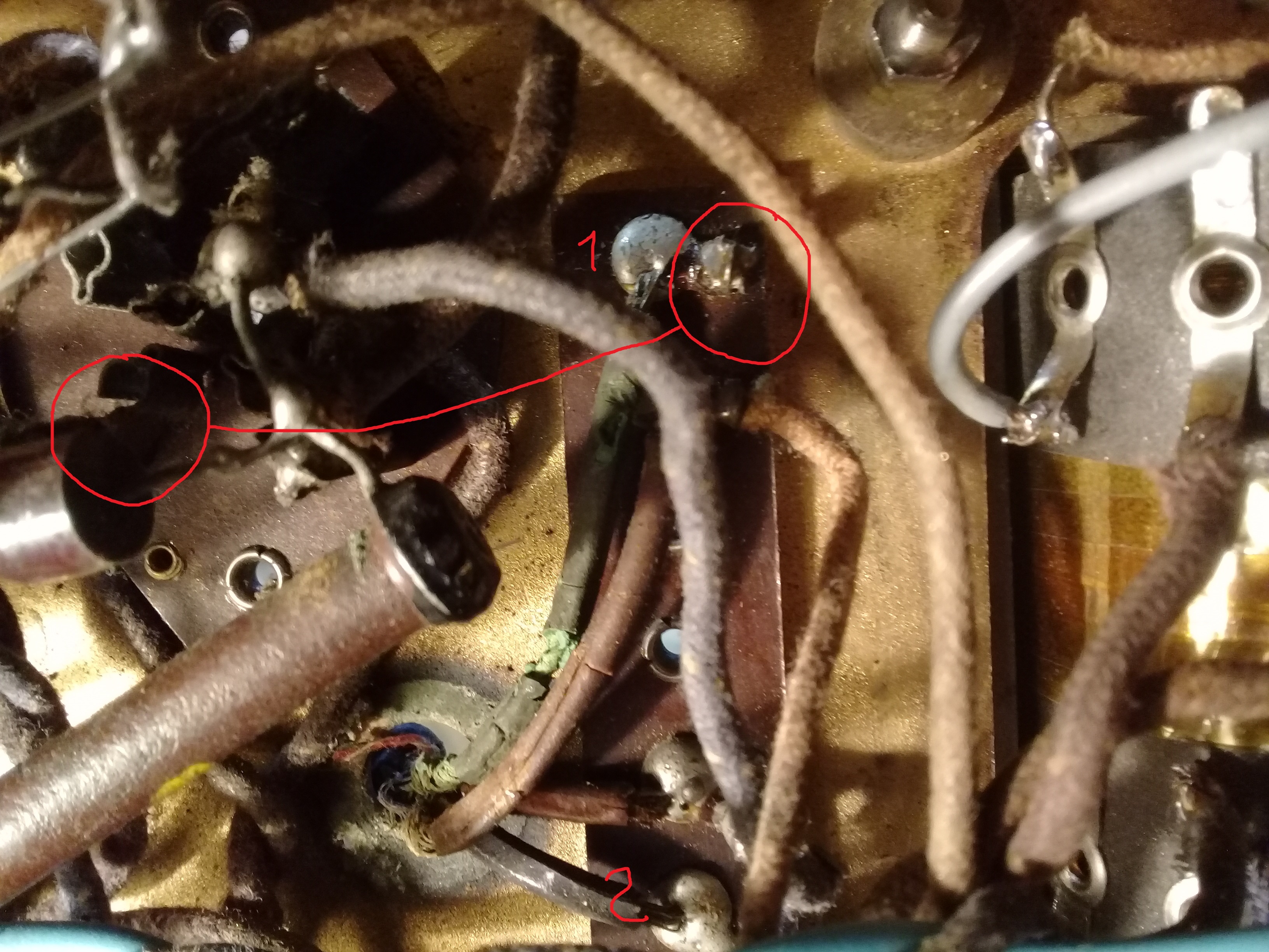

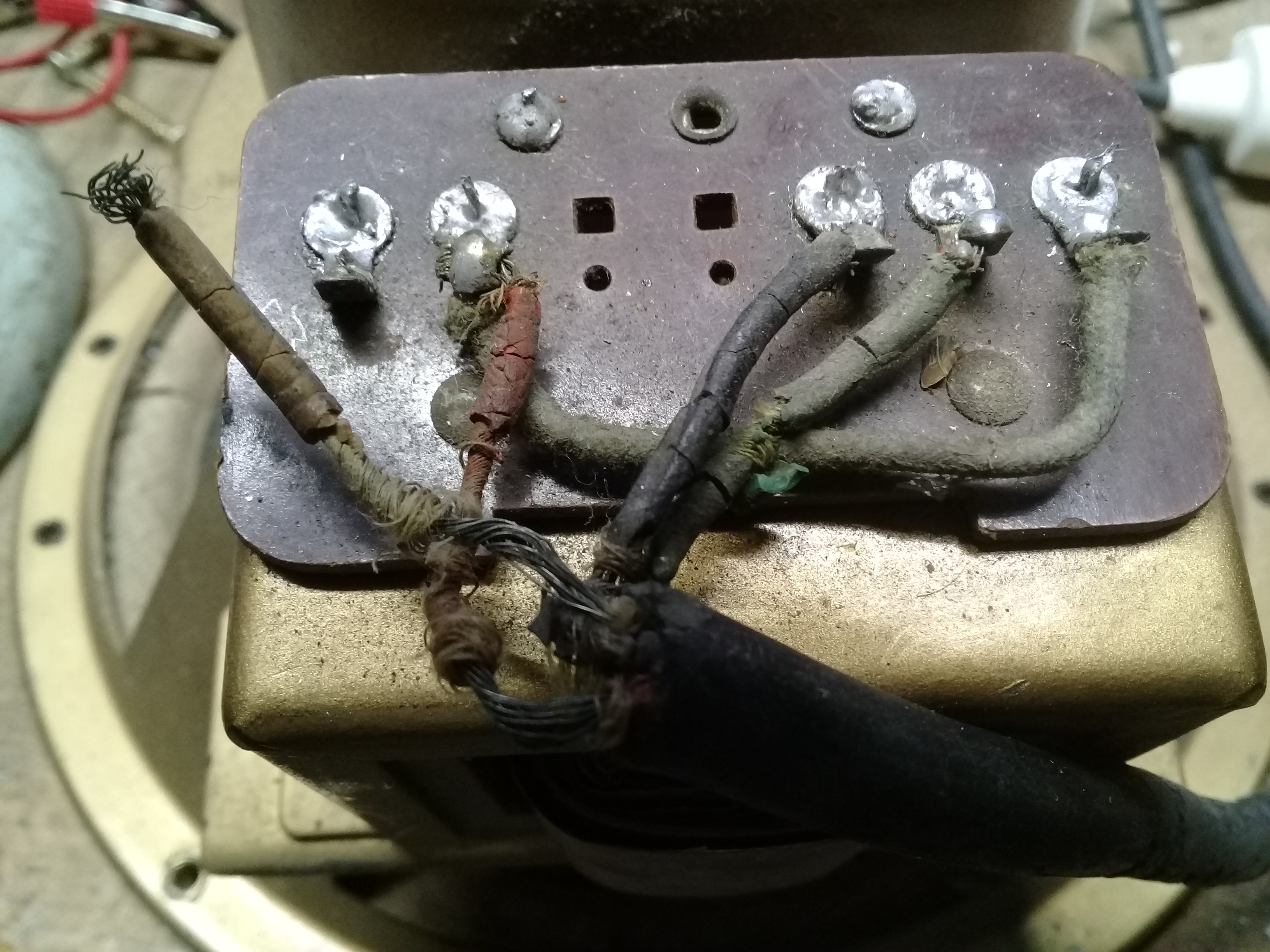

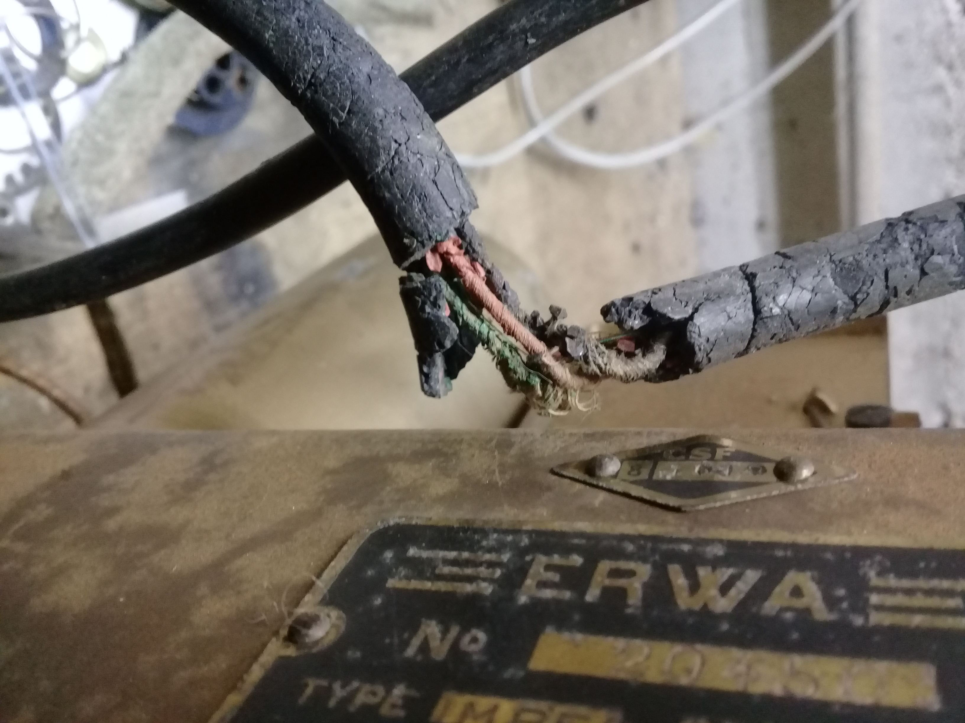

Comme vous pouvez le voir le câble qui relie le chassis au HP est particulièrement explosé…
J’ai réussi à trouver à la maison un bout de cable 4 fils (1mm de diamètre). Ca paraît un peu plus petit que l’existant. Est-ce suffisant néanmoins?
Ci-dessous les cosses de ce cable côté chassis:
En 1 et 2 les fils amenant la BF du push-pull au transfo HP
Si le 2 est bien relié à l’anode de l’AL4 (alias « l’âne » pour Radiolo), et bien figurez vous que la liaison entre le 1 et l’anode de la E443H (alias « le cheval » pour radiolo) a tout simplement disparu.
Je sais pas ce qu’ils ont voulu bidouiller dans ce poste parce que il ne devait donc fonctionner que sur une patte et en plus avec une AL4!
largement suffisant un passe une centaine de mA dans ces fils
par contre l’isolement doit etre bon au moins 220V
c’est surtout qu’avec le viellissement tout a gonflé par oxydation et s’est bloque dans la boite
