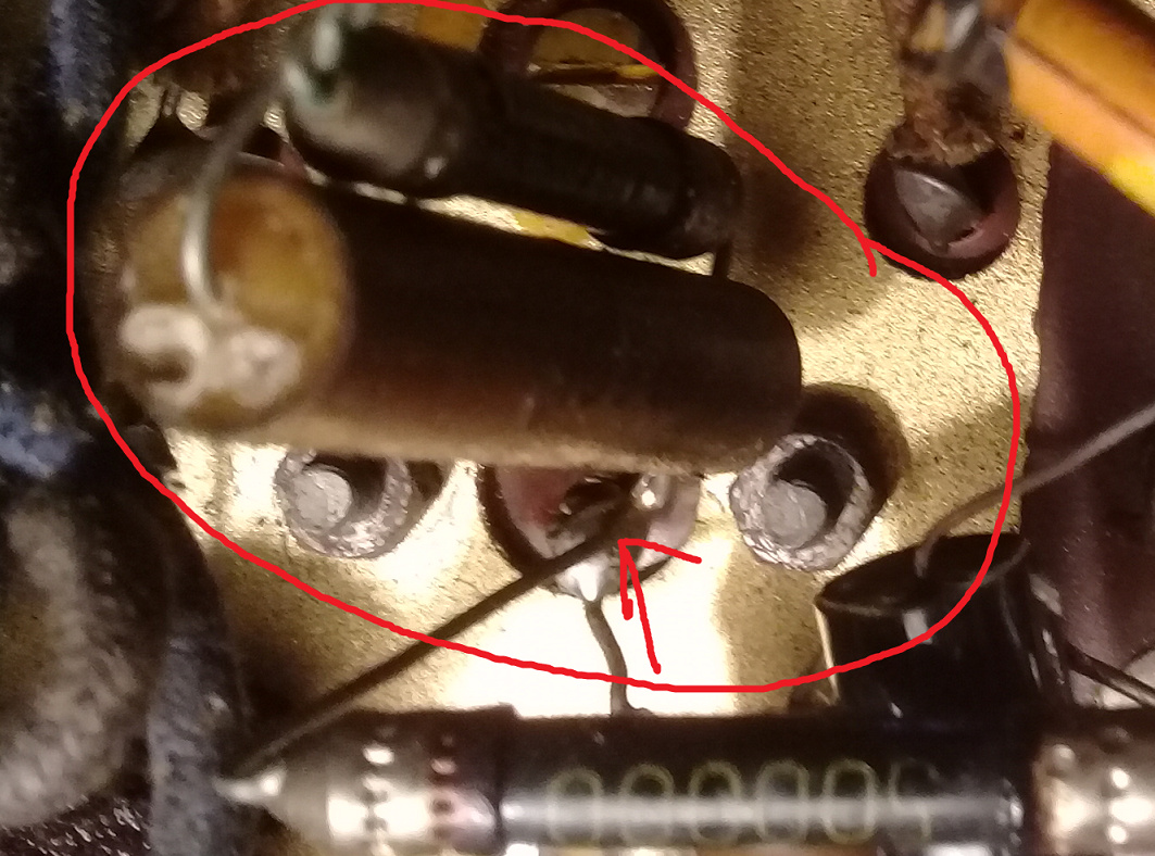

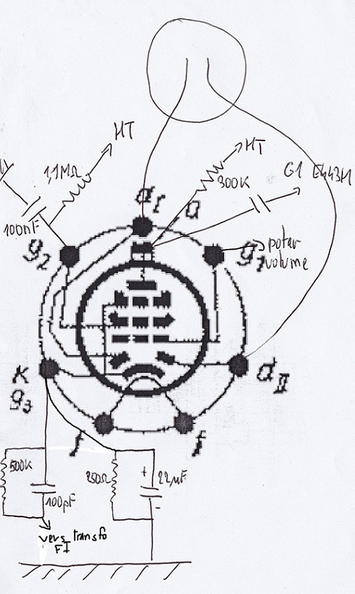

ou alors c’est le circuit RC de detection qui a été bidouille et mal recable
verifie cote des fils des deux diodes s’il y a un circuit RC de detection
Les fils D1 et D2 rentrent directement dans le cylindre rond situé de l’autre côté du chassis (le 2ème transfo FI je suppose)
donc ce n’est pas le RC de detection semble t il ils doivent etre en sortie du transfos FI
je regarde cote schema equivalent
Attention, je pense que j’ai fais une erreur de vision. Je te réponds de suite

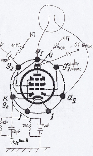

En réalité la 500k et le 100pf qui partent de la G3 ne vont pas à la masse mais aussi dans le transfo FI.
Mon oeil croyait qu’ils étaient reliés via l’écrou…
Ca te convient mieux ainsi?
nettement mieux on retrouve du classique , c’est la detection son , l’autre diode doit etre la CAG retardée

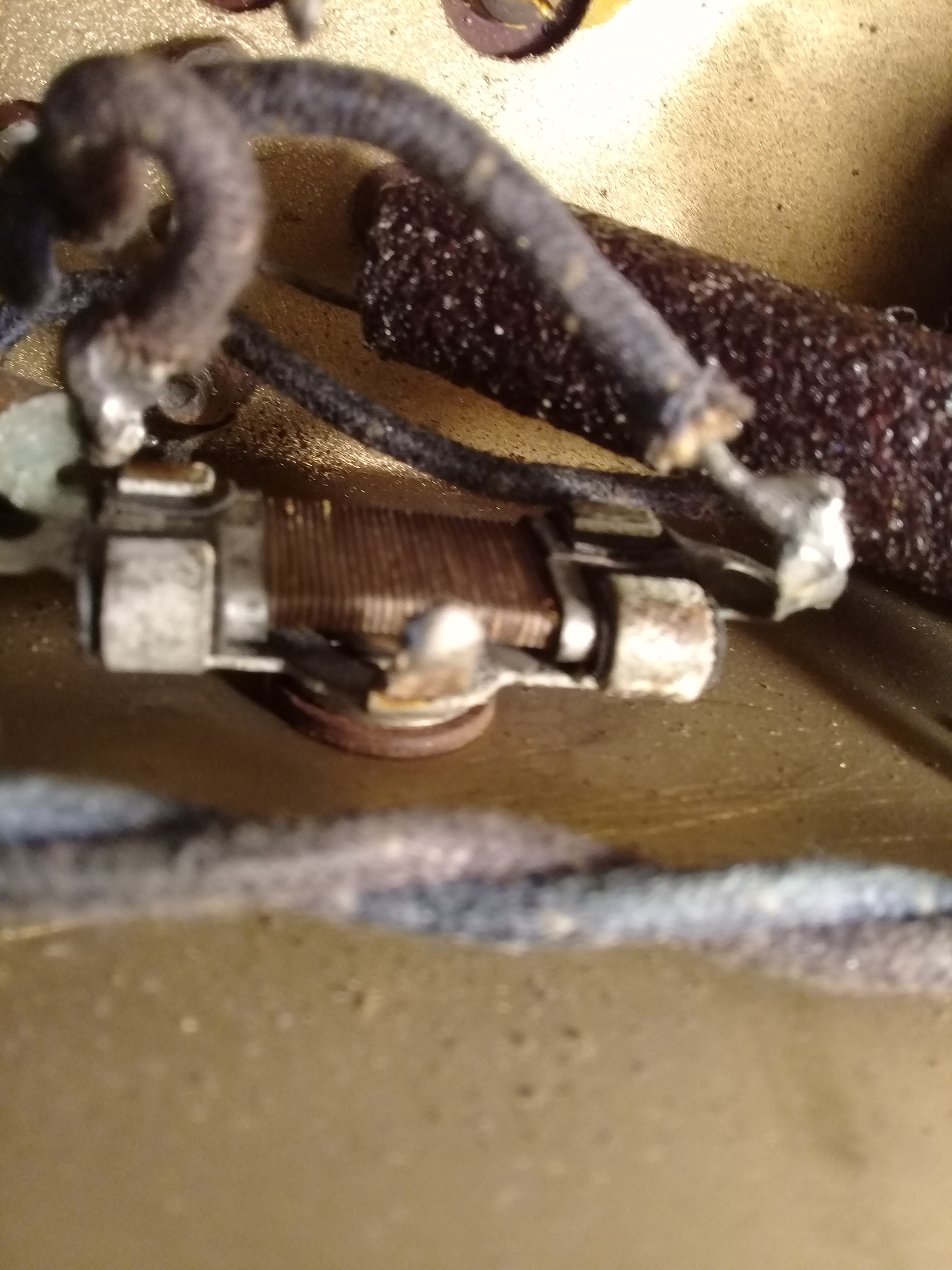

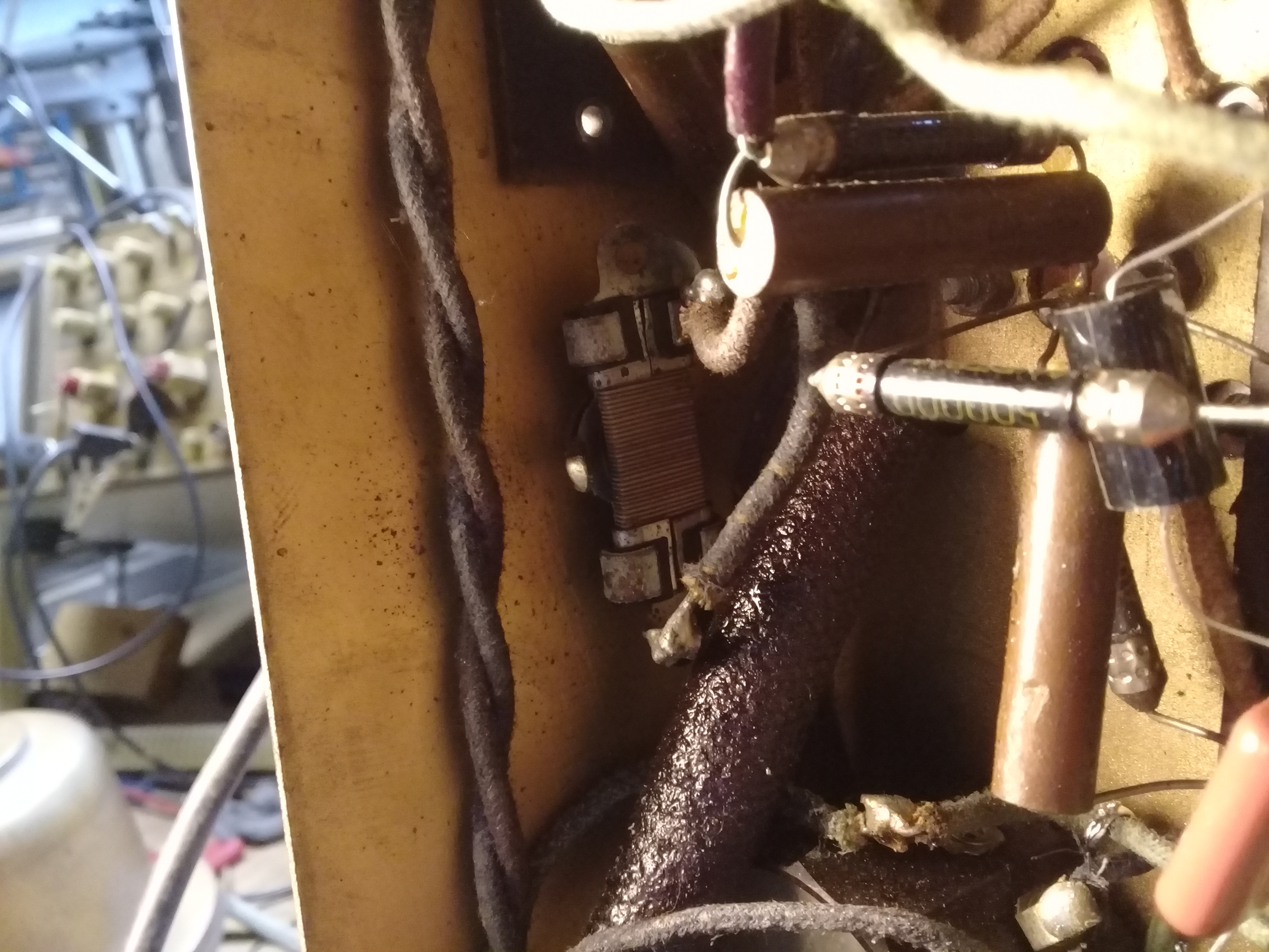

Pour autant j’ai une question. A quoi sert le réglage de cette espèce de résistance en parallèle avec les deux filaments push-pull?
En attendant, reste à raccorder les diodes à la AF3 et commencer à se pencher sur la partie réception!
cela ressemble a un pot d’equilibrage de ronflette, si oui son curseur doit aller a la masse , fais un petit schema
Pour que chaque tube ronfle pareil?
mais en opposition de phase ce qui fait que ça s’annule

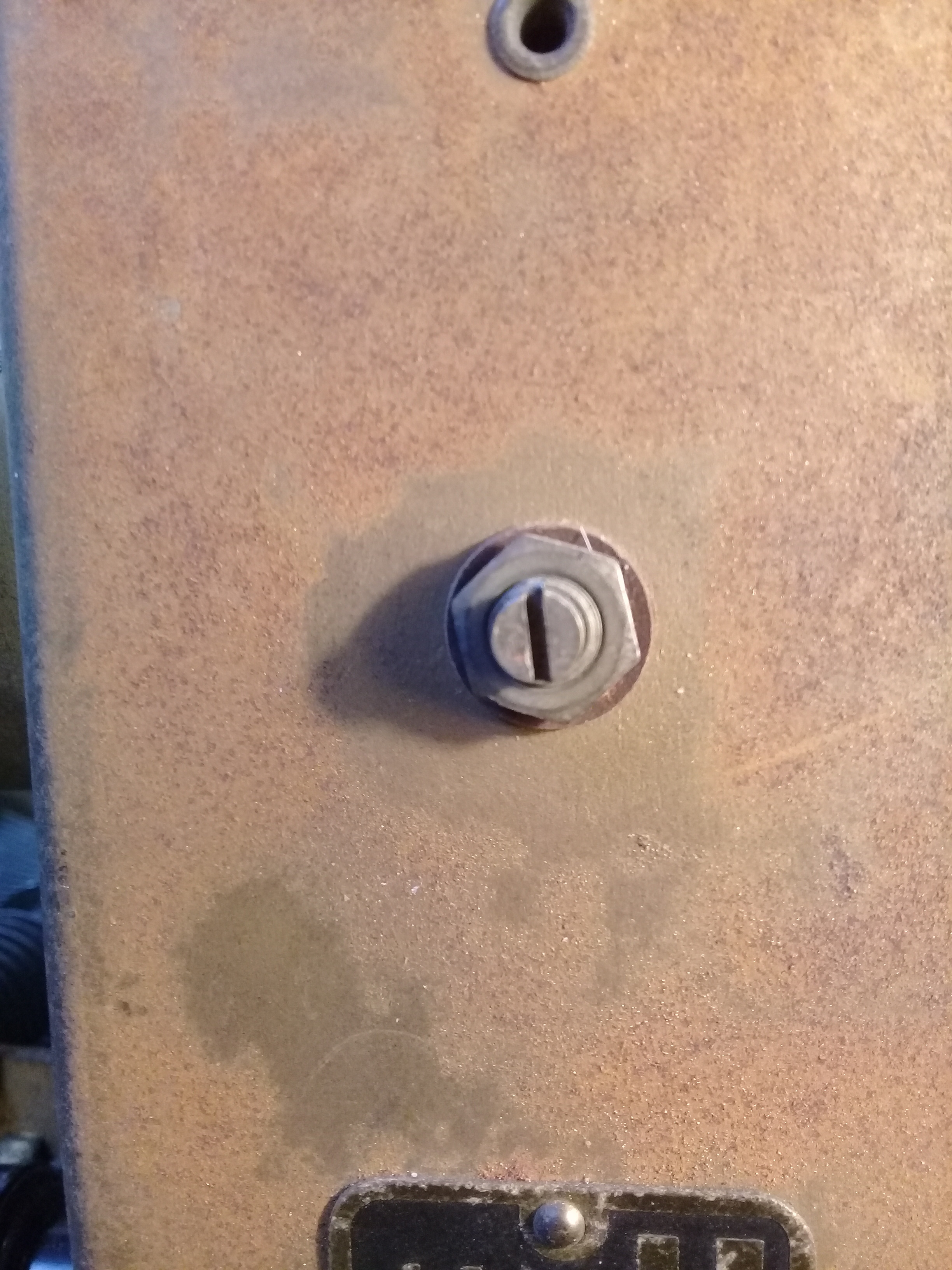

On voit une cosse centrale mais elle n’est reliée à rien…
elle ne serait pas a la masse par l’axe de commande ?
sur ces types de pots c’est habituellement comme cela
La cosse communique bien avec l’axe. Mais l’axe est isolé de la masse.
alors je ne comprend pas a quoi il sert , il y avait peut etre un fil sur la cosse du curseur
fait un schema de ses liaisons aves les / le chauffage
C’est ce que je pense aussi.
Un point milieu filament artificiel (et ajustable) anti-ronflette.
Il y a de la soudure sur la cosse. Faut-il en conclure qu’il y avait un fil relié à la masse?
En faisant fondre la soudure tu vas même peut-être retrouver un p’tit bout de fil cassé…
