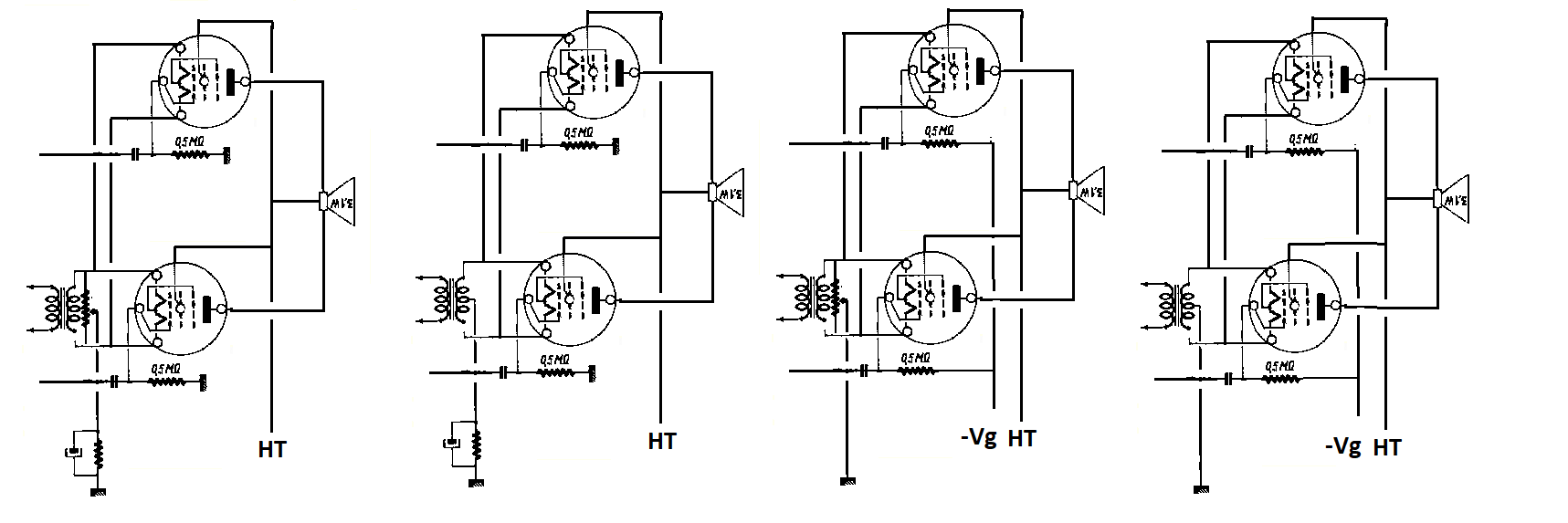

pas forcement cela depend a quel chauffage il est relie il y avait peut etre un circuit de polar
il faut que tu me dises a quel enroulement de chauffage il est relie et quelles lampes sont chauffées par cet enroulement
la je pourrais en dire plus
Je t’avais indiqué que c’est les filaments push-pull
alors il devait y avoir a l’origine un point milieu artificiel
voici les 4 modes de polarisation d’un push a chauffage direct
C’était donc peut être monté comme dans le schéma de gauche?
Le point milieu de l’enroulement filament n’est pas la perfection; le zéro absolu s’obtient en ajustant ce pot en // dessus.
Donc je peux très bien ne pas utiliser mon point milieu du transfo, et mettre la résistance de polarisation et le condo en // sur le point milieu de ce « mini » potar…avec l’autre extrémité à la masse
C’est ça?
Absolument.
J’ai toujours fait comme cela.

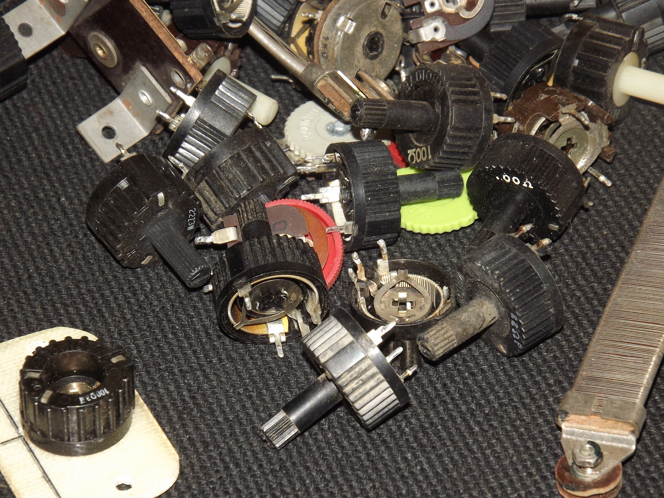

Après, si cela a été modifié, c’est peut être que le « mini » potar est en mauvais état…
facile a verifier a l’ohmmetre
Je regarderai ça demain, en dessoudant d’abord une extrémité
et tu y mets quoi comme R à ton potar?
entre 10 et 50 ohms cela depend du courant cathode des tubes, plus il est fort plus la valeur doit etre faible
Je prends un petit pot bob de récup télé de 47 ou 100 Ohms.
Il est bon de tenir compte de cette R additionnelle dans le choix de la valeur de la R de cathode.
Alors pour les mesures du potar d’équilibrage:
32ohms entre les deux bords A et B
Entre cosse centrale et A ça varie de 10 à 25ohms
Idem pour B.
