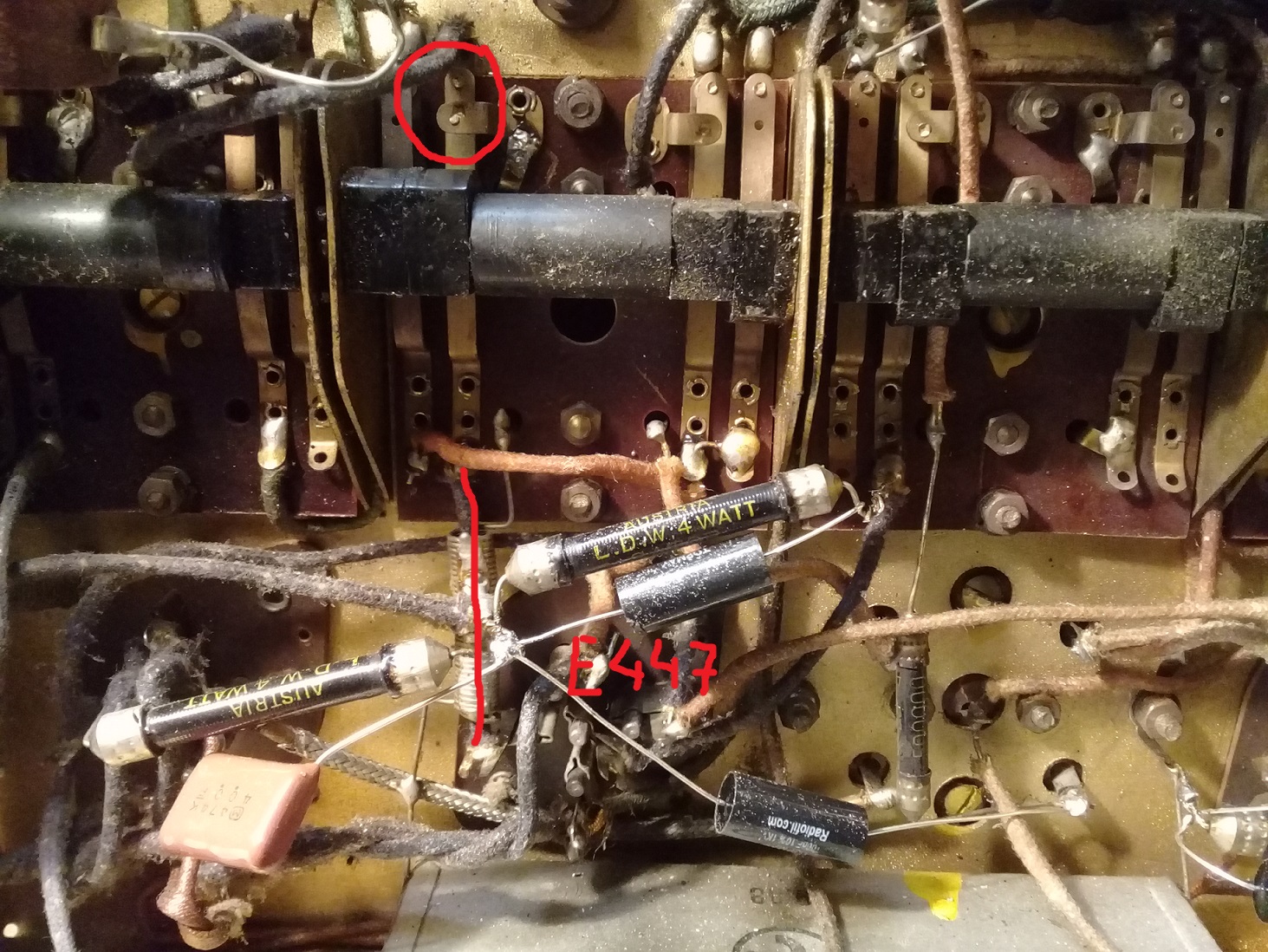

en regardant de près la 2ème E447 (pas l’ampli MF), apparemment sa grille n’est alimentée que dans la gamme OC.
Ils feraient une amplification HF que dans la gamme OC?

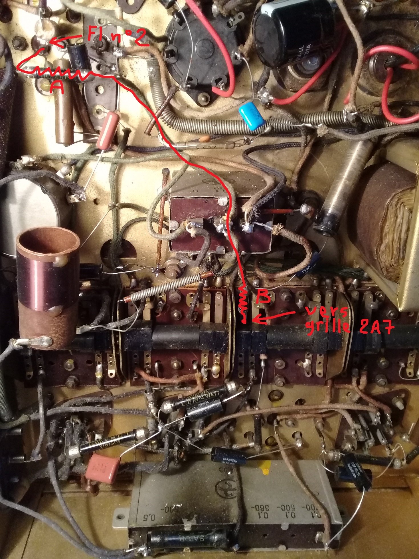

J’ai fait quelques investigations sur le problème de la 2A7.
Pour l’instant la grille G1 est à -0,1V en GO, -0,14V en PO, -0,54V en OC
Vu les spécifications de la 2A7, il faudrait -3V.
Sauf erreur de ma part, cette tension est fournie par la CAV via le FI n°2 en traversant les résistances A et B.
Théoriquement ces résistances font 500K chacune.
Dans les faits la A fait 400K et la B 300K.
Ne serait-ce pas là le problème?
Merci de me dire si je raconte des "CAG"ades…
Je ne pense pas que ces écarts de valeur de résistances rendent la 2A7 complètement inopérante.

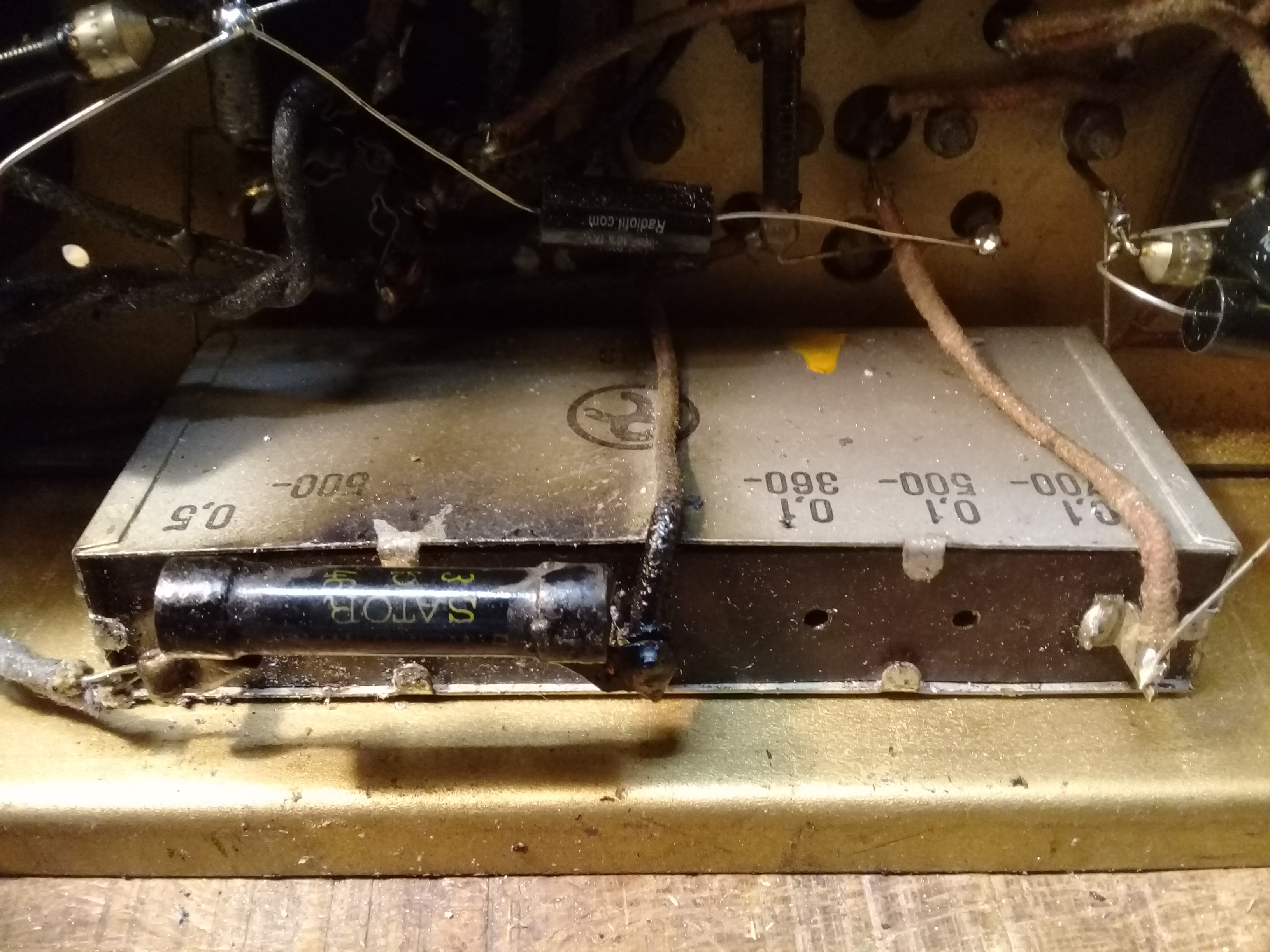

Voilà la coupable. La résistance de 8W 10K en série avec le potar spécial qui gére le néon a lâché (elle avait déjà bien souffert! Et comme la HT de l’écran est prélevée entre cette résistance et le potar…(idem pour les deux E447)
Comme j’ai pas ce qu’il faut j’ai mis provisoirement en série deux résistances de 4,7K céramique.
Et ce poste de 1933 rechante!

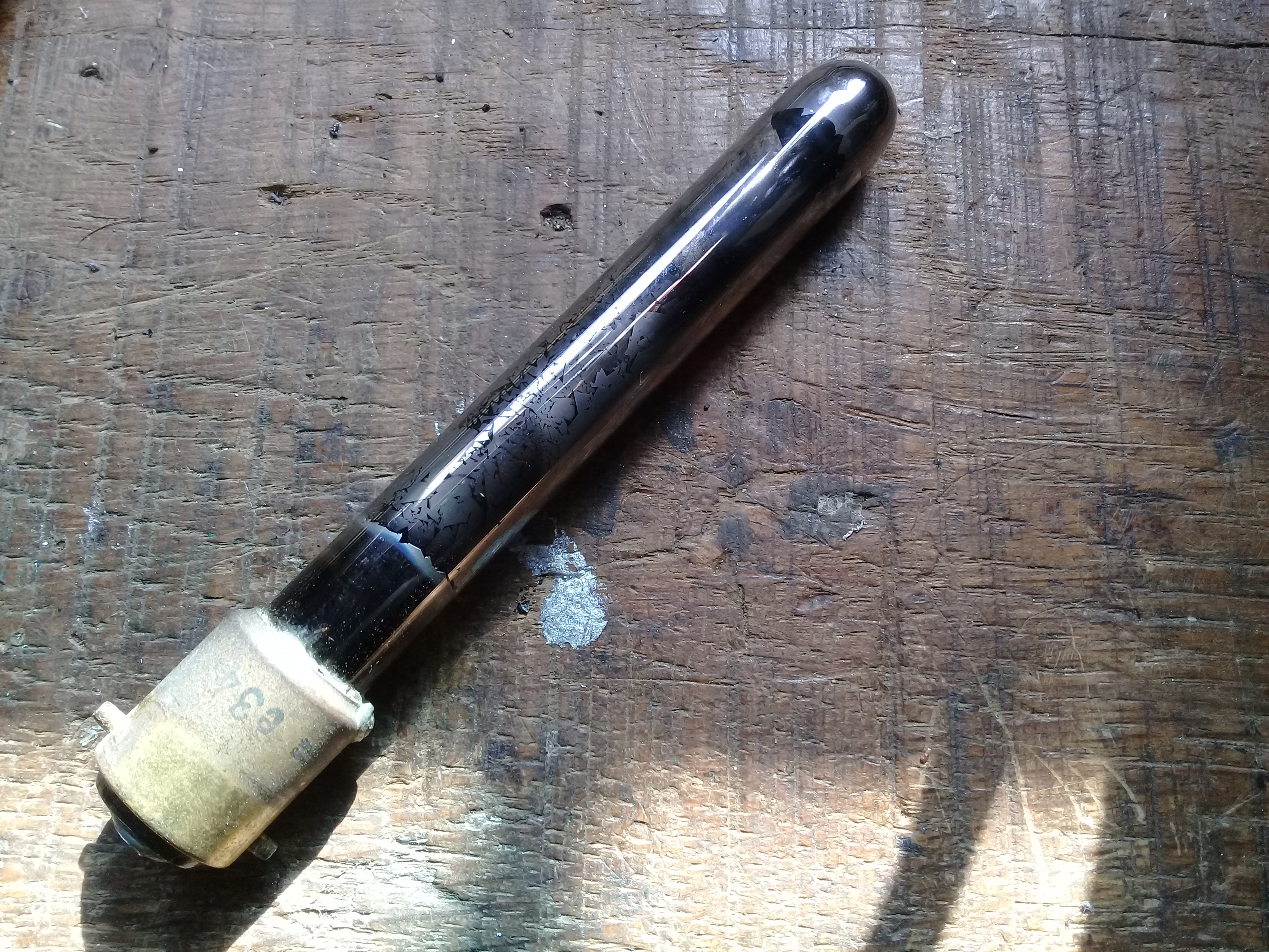

J’ai fini par retrouver le néon que j’avais stocké avec les deux boutons du poste survivants.
Je suppose qu’il y a un sens pour le brancher. Il y a d’ailleurs une flèche sur le côté du culot. Mais sur l’embase il n’y a aucun repère.
Du coup j’ai testé les deux sens, mais dans les deux cas je pense qu’il y a un court circuit dans le néon car j’ai commencé à voir apparaître une légère fumée sous le chassis. Heureusement que je surveillais spécialement l’opération et j’ai très vite arrêté!
Le revêtement intérieur du néon est partiellement parti en poudre et se ballade à l’intérieur. N’est ce pas cela qui engendrerait un CC?
Si jamais tu avais un modèle identique ça m’intéresse…
Il est indiqué dessus 90V et e34
