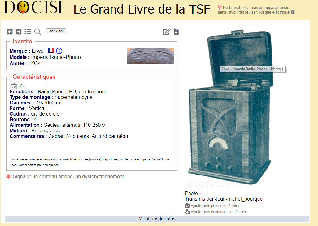

Restauration Erwa Imperia rebobinage transfo d'alimentation

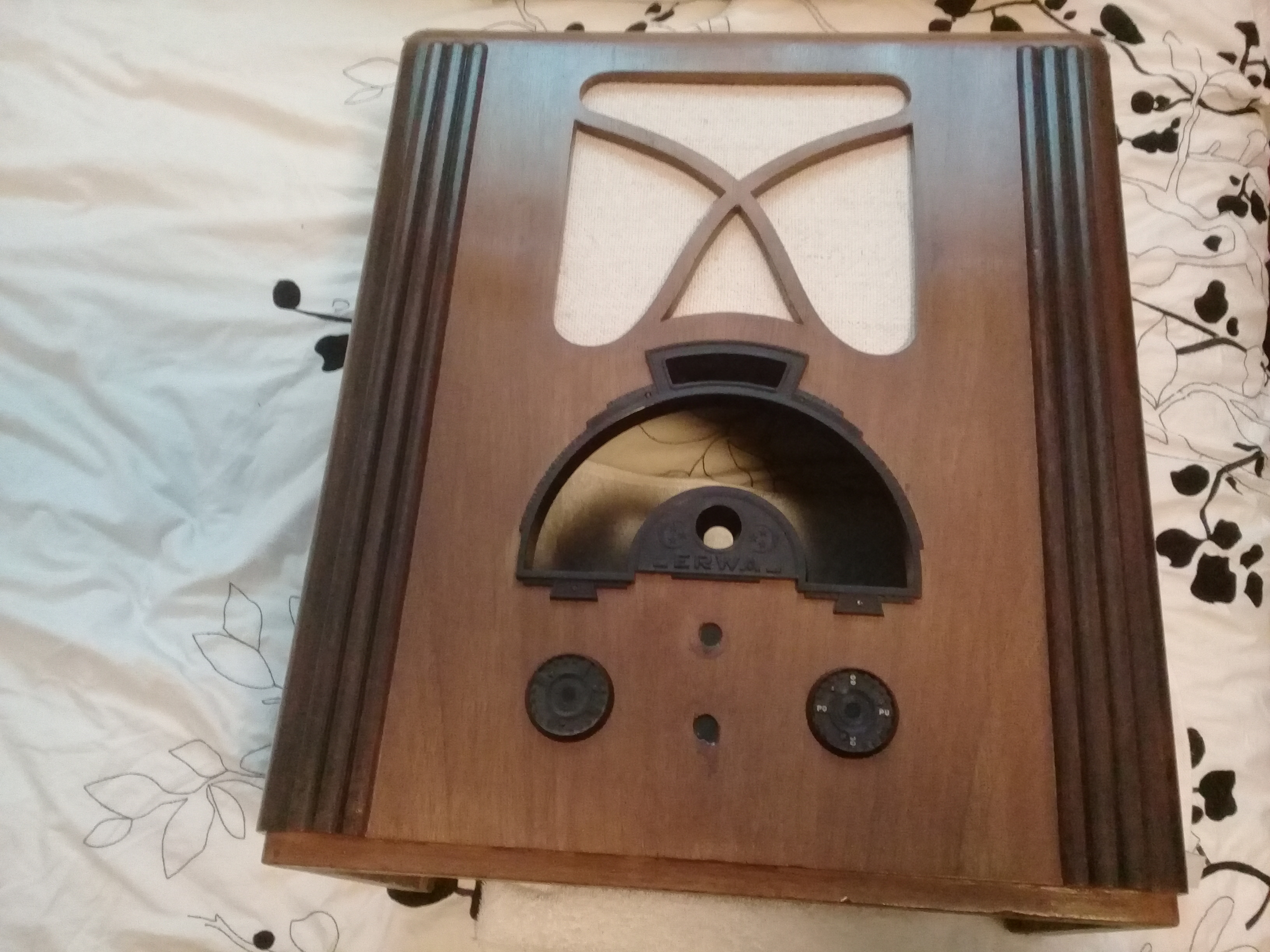

La caisse n’attend plus que son chassis!
Très beau travail, du pro!!!

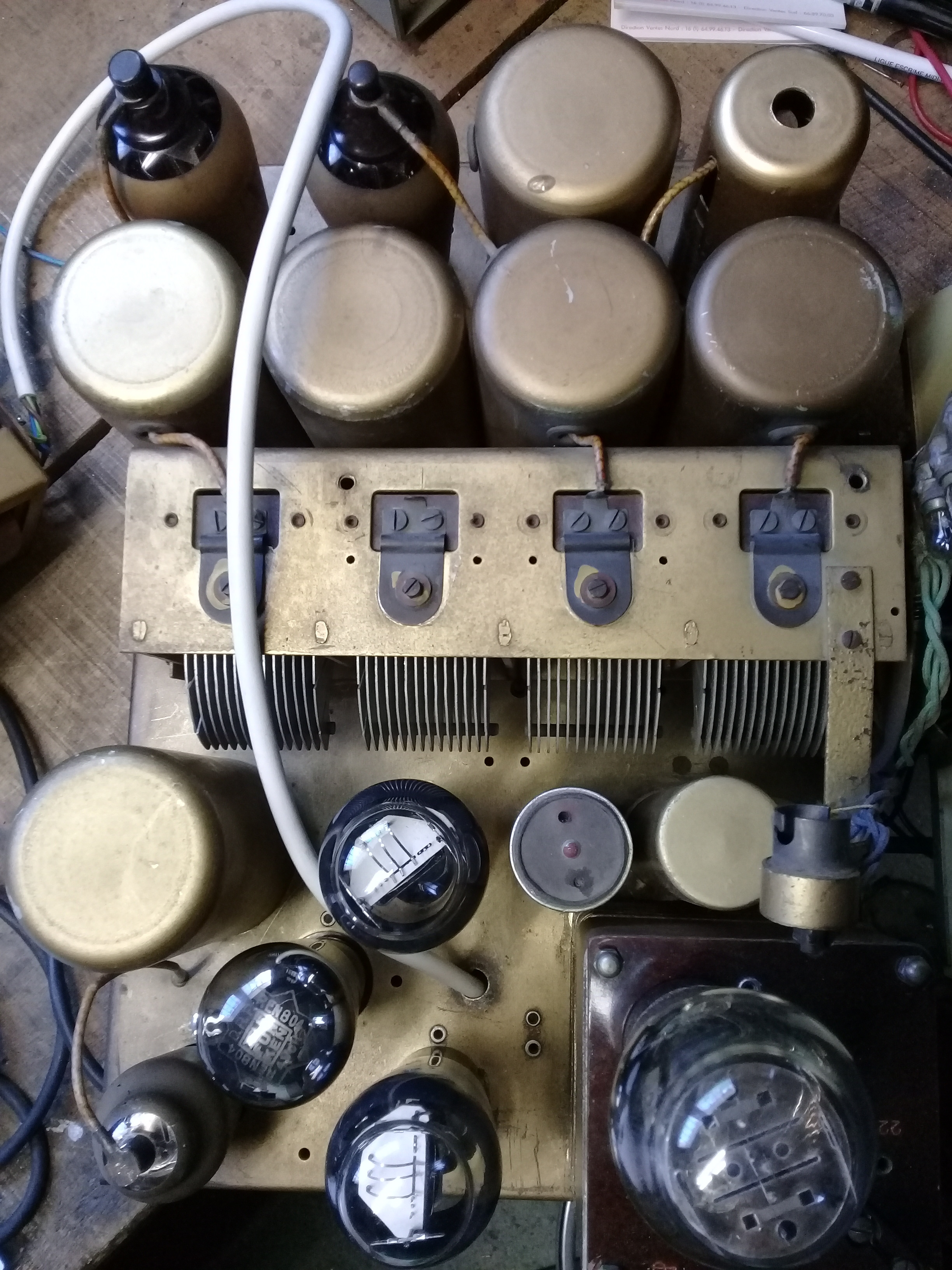

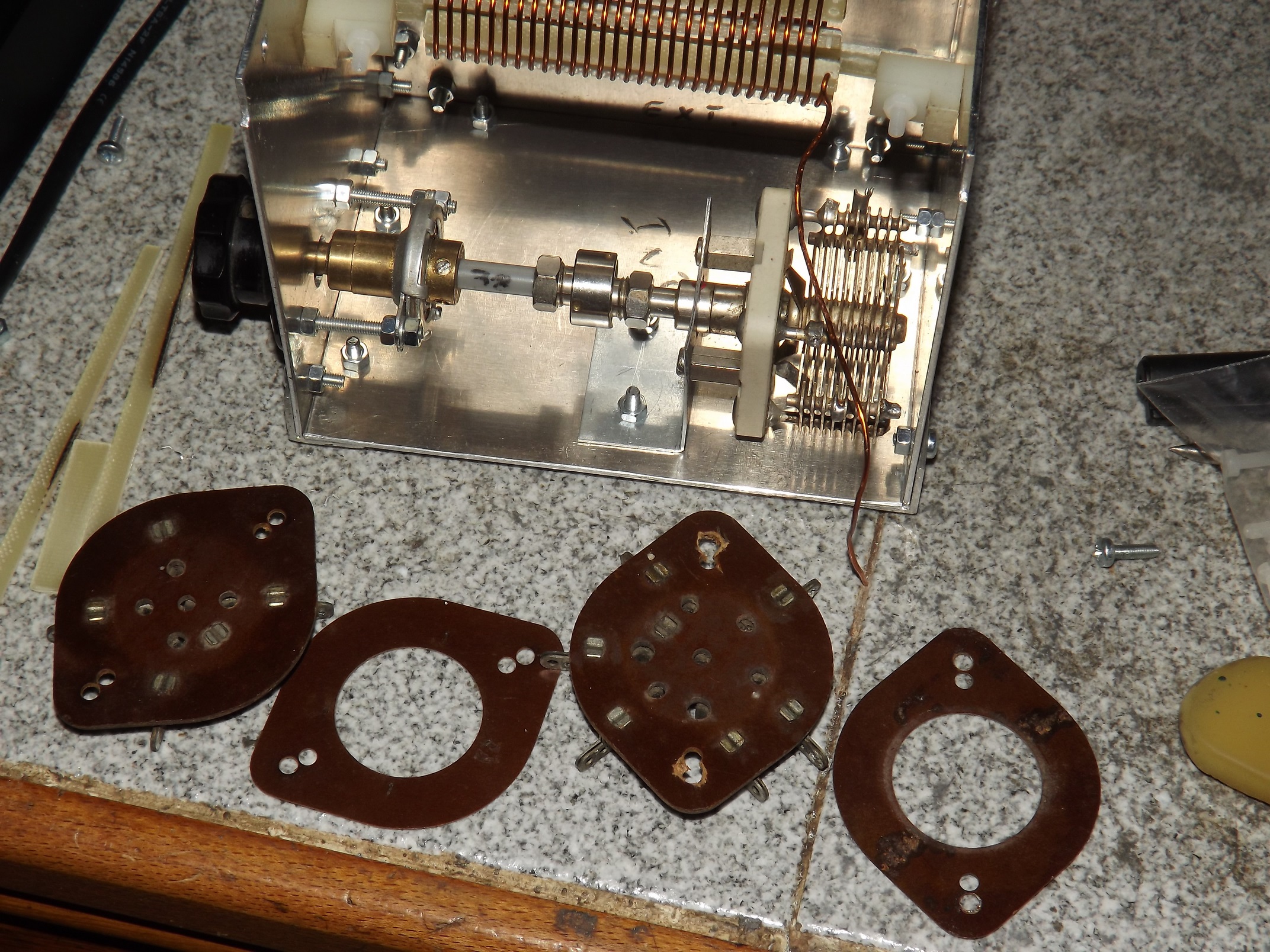

Je viens enfin de m’occuper du push-pull.
J’ai monté le support fourni par Totolagalene et tout recâblé pour que cela fonctionne avec le E443H en lieu et place du AL4.
J’ai donc fait la polarisation des filaments des E443H par le point milieu du pot de réglage de ronflette (du coup j’ai pas utilisé le point milieu que j’avais prévu quand j’ai recâblé le transfo),
et j’ai pu constater que effectivement cela permet de réduire la ronflette au minimum.
Voilà le châssis avec ses deux E443H rutilants. C’est pas donné ces tubes mais ce poste le mérite bien!
Au niveau puissance, comme disent les jeunes, « ça envoie du steak »!
Vu que le poste est majestueux, et vu la puissance de la BF de la bête, pas exclu que j’y greffe la FM dessus…

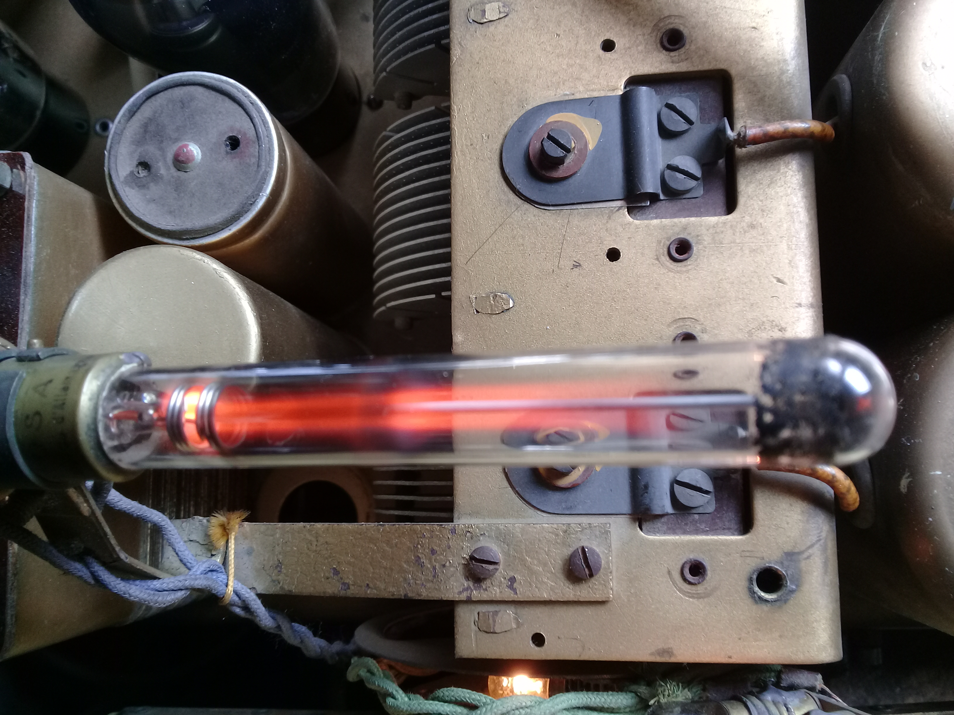

Reste à voir l’indicateur néon. J’en avais commandé deux sur la baie chez un ruskof, jamais été livré! La baie m’a remboursé.
Par hasard, je viens d’en récupérer un « d’époque » qui a le même culot que celui d’origine. A voir s’il fonctionne et s’il est compatible…

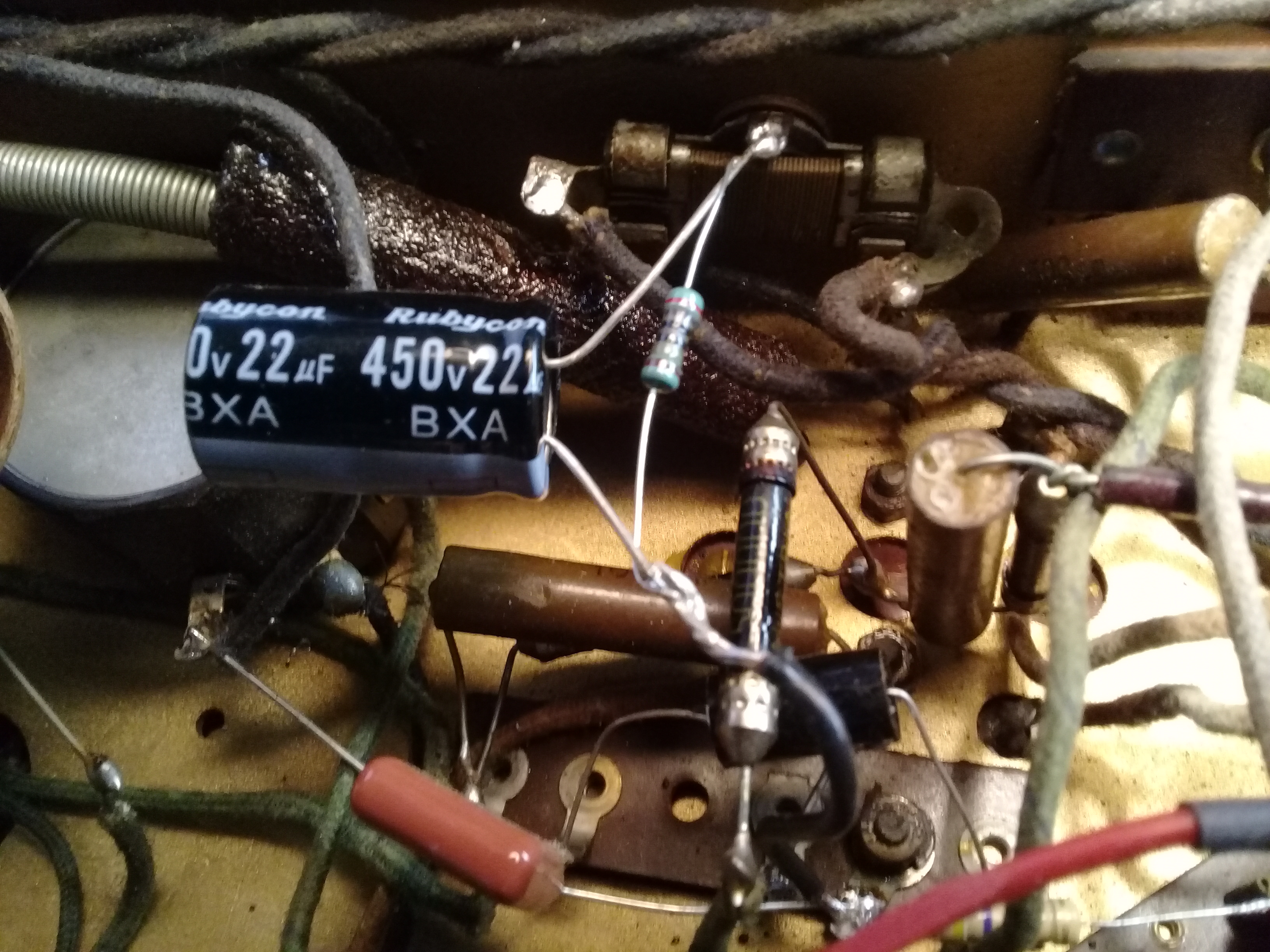

Et voilà. L’indicateur néon que j’ai récupéré est compatible et fonctionne bien!

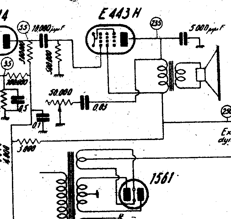

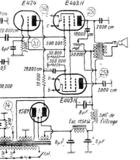

J’ai un souci avec la tonalité (test réalisé en mode PU).
Tant que je suis à fond avec le potar tout va bien (donc quand Rpotar=0), sinon ça se met à « craquer », « parasiter » enfin difficile à décrire.
La tonalité est montée comme sur ce schéma:
Sauf que moi j’ai un push-pull. Alors est-ce que ce ne devrait pas être comme ça:
D’autre part, j’ai remarqué que le point milieu du potar est à la masse même lorsque je dessoude le fil qui le relie à la masse!
Qu’en pensez vous?
Il n’y a rien d’autre à la masse sur ce potentiomètre???
Il est bien câblé comme sur le 1er schéma que j’ai indiqué!
