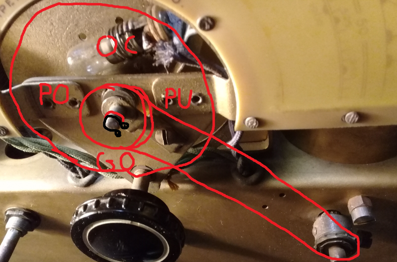

Je vais donc changer les ampoules en respectant les couleurs vu que ce n’est pas le cas pour l’instant.
Concernant l’indicateur lumineux indiquant la gamme d’onde sélectionnée, et bien tout le système d’affichage des gammes a disparu…sauf son éclairage.
Je pense que ce devait être foutu comme très approximativement dessiné.
Et quand on regarde l’axe d’entraînement de la sélection des gammes, ça donne l’impression qu’il devait y avoir une chaîne.
Je pense que pour s’en sortir, le mieux serait de remplacer cette bague crantée par une poulie,
de mettre aussi une poulie collée à un cylindre translucide comportant le nom des gammes (on voit la gorge du circlips qui devait la tenir en place), et mettre un élastique entre les deux poulies.

J’ai retrouvé le disque d’affichage des gammes.
Malheureusement comme vous pouvez le constater il est en piteux état, gondolé et cassé…
Je me suis aperçu qu’il y avait à l’origine un filtre de couleur collé derrière chaque gamme correspondant à la couleur des ampoules qui éclairent le cadran!

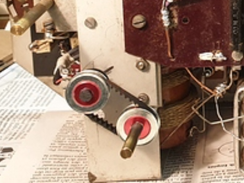

Avec des chinoiseries, j’ai pu rétablir le système d’entraînement.
J’ai du agrandir l’axe de la poulie située sur le bouton de commande des gammes, et j’ai du scier la partie non crantée de la poulie d’affichage des gammes pour en réduire la largeur.
