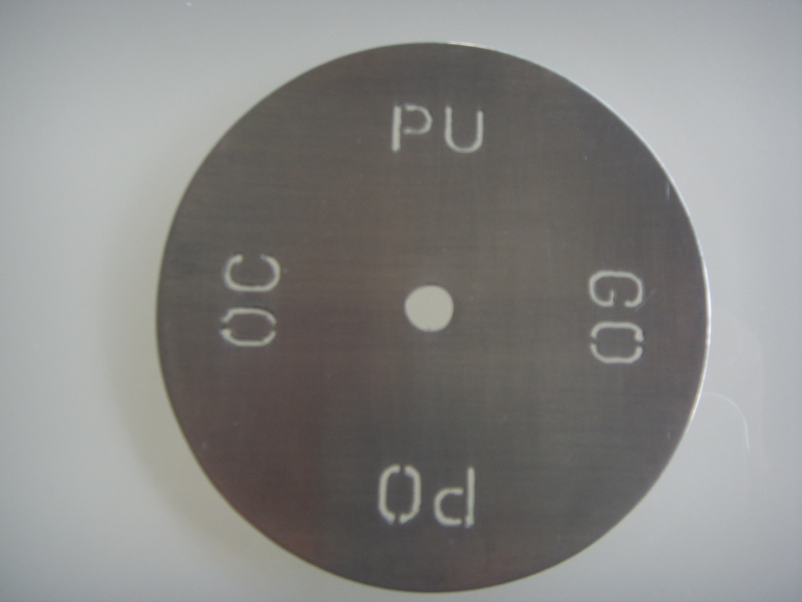

Mais si tu veux bien essayer voici le disque pour rappel, ainsi que les dimensions
Epaisseur du disque: 1
Axe central diamètre 5
Diamètre extérieur: 60
Pied des lettres diamètre 34
Sommet des lettres diamètre 46
donc hauteur des lettres 6

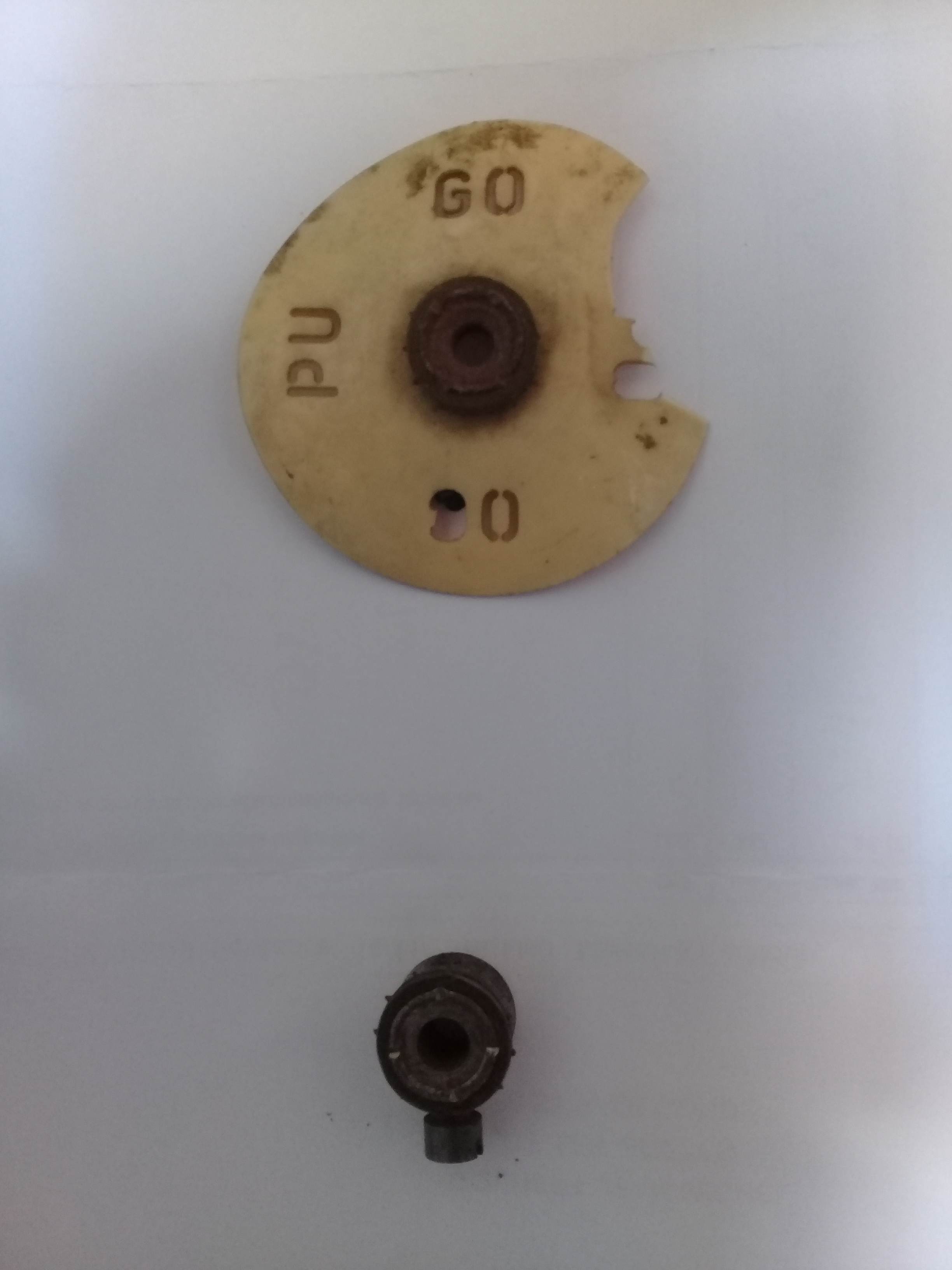

Juste un détail : comment est fixé le moyeu? je pense que c’est rivé par déformation du moyeu en 4 points d’après ce que je vois sur la photo. Me confirmer.
J’ai un disque métallique peint en beige avec moyeu et portant les mêmes inscriptions cela ferait peut être l’affaire?

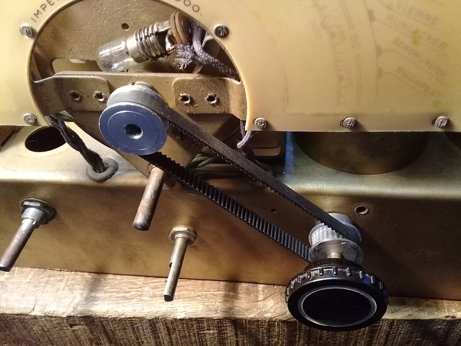

Comme j’ai du refabriquer le système d’entrainement, il suffit juste que le disque soit percé en son centre en diamètre 5. Ensuite je collerai le disque sur ma poulie (sur la face arrière).
Entrainement Cadran
Les inscriptions ne doivent pas être écrites, c’est la matière qui doit être enlevée afin que l’ampoule placée à l’arrière éclaire à travers les lettres avec la bonne couleur puisque il y aura un filtre de couleur différente pour chaque gamme collé à l’arrière du disque
Je suppose qu’à l’époque ils avaient utilisé un poinçon…

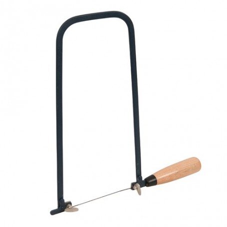

Et moi, je propose la méthode préhistorique avec ma scie Abrafil, vous allez voir! :stuck_out_tongue_winking_eye:
La largeur des découpes, doivent être inférieures au mm ! La première difficulté : trouver la bonne lame !

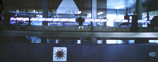

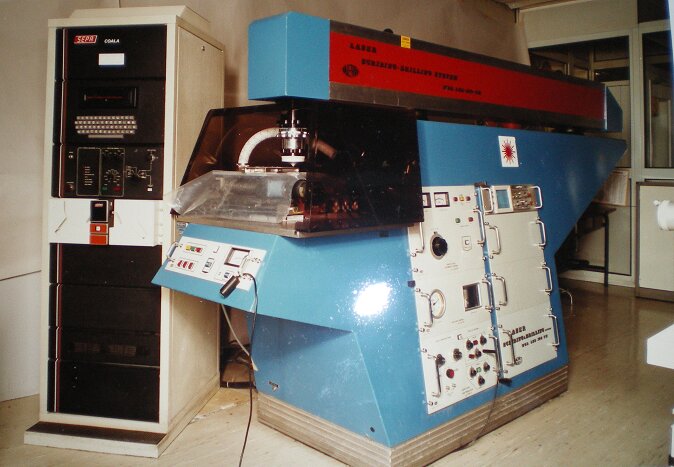

il y a 20 ans, non plutot 30 je vous faisais ça avec cet engin
vue des tubes laser
Avec ce type de scie, ce n’est pas un problème, j’ai des lames qui doivent faire 3 ou 4/10 de large. Yapluka… C’est le temps qui me manque dans l’immédiat.
Voila ce que j’ai pu faire avec ma scie à chantourner et une lame fine pour le métal :
On est loin de la précision de la découpe laser, mais ça me parait acceptable.
Si cela te convient, Jean-Michel, donne-moi ton adresse en MP et je te l’envoie demain.
