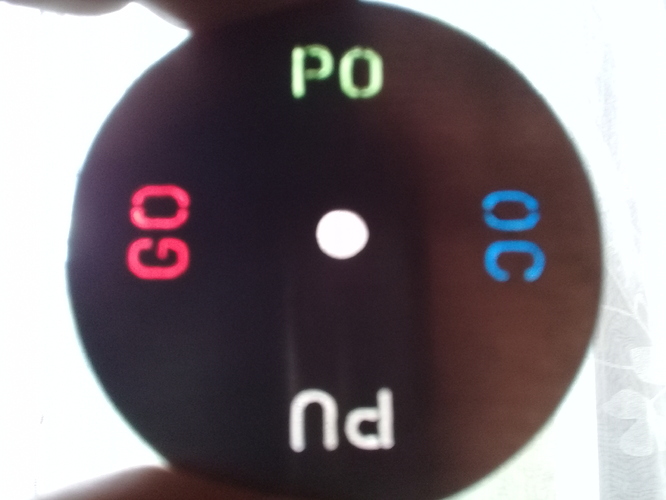

Je viens de recevoir le disque, et j’ai collé le papier translucide.
Voilà ce que ça donne pris en photo avec la fenêtre en face.
On verra en situation éclairé par l’ampoule…
Ah oui! Avec la couleur, ça fait de l’effet, et on ne voit pas trop les imperfections de découpe. Tu as peint le disque en noir ou c’est le contre-jour qui donne cet aspect?
C’est le contre-jour

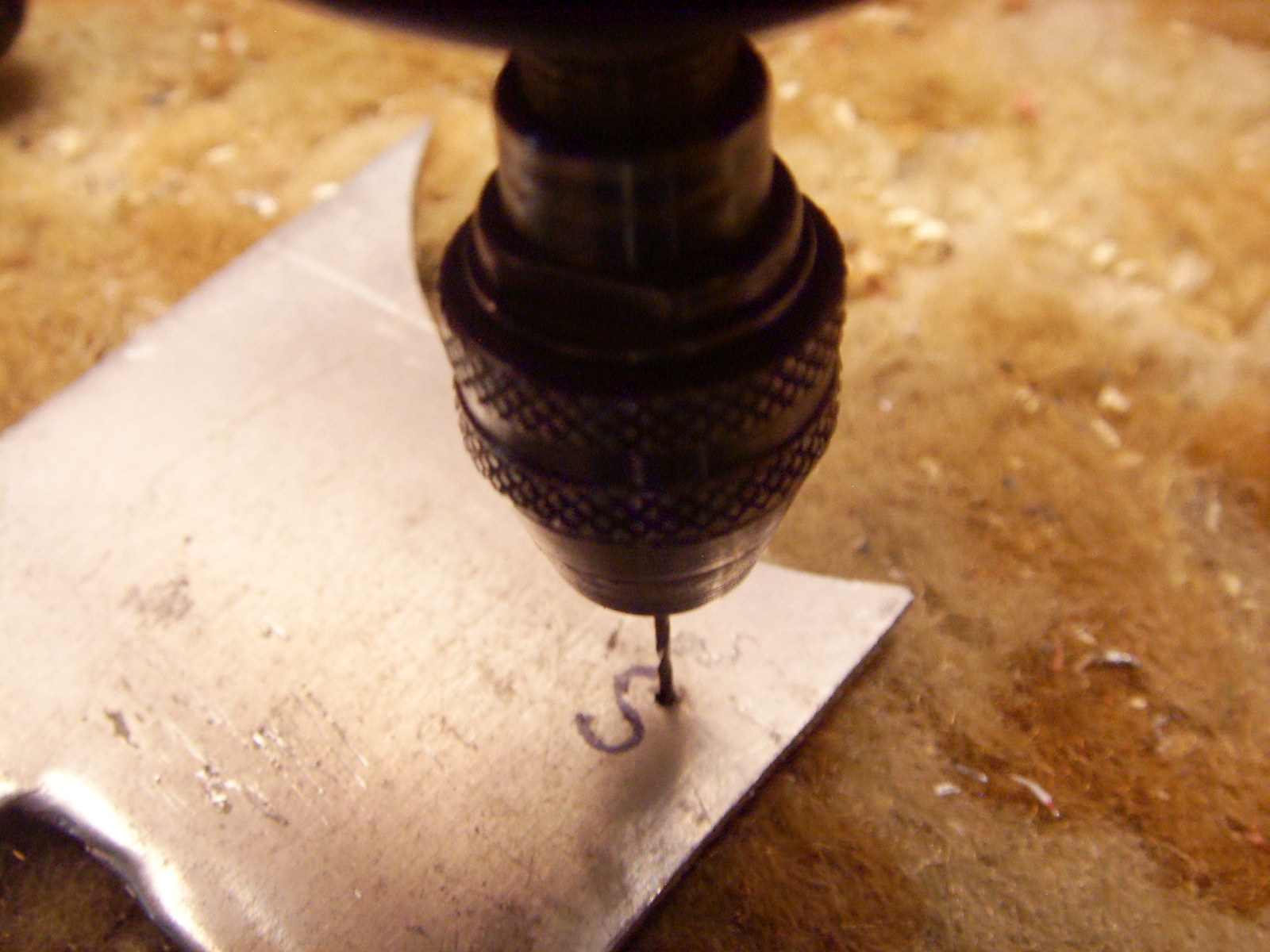

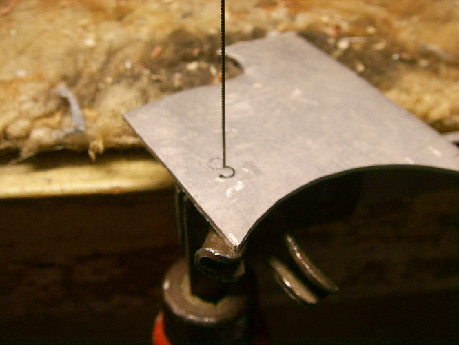

Voici comment je procède pour la découpe :

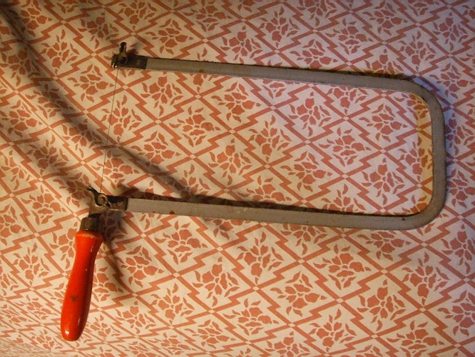

Outil utilisé :
Scie à chantourner de marqueterie équipée d’une lame d’environ 5/10e pour le métal (très fragile évidemment car dure et cassante) .
Perçage d’un trou en début de tracé pour passer la lame :

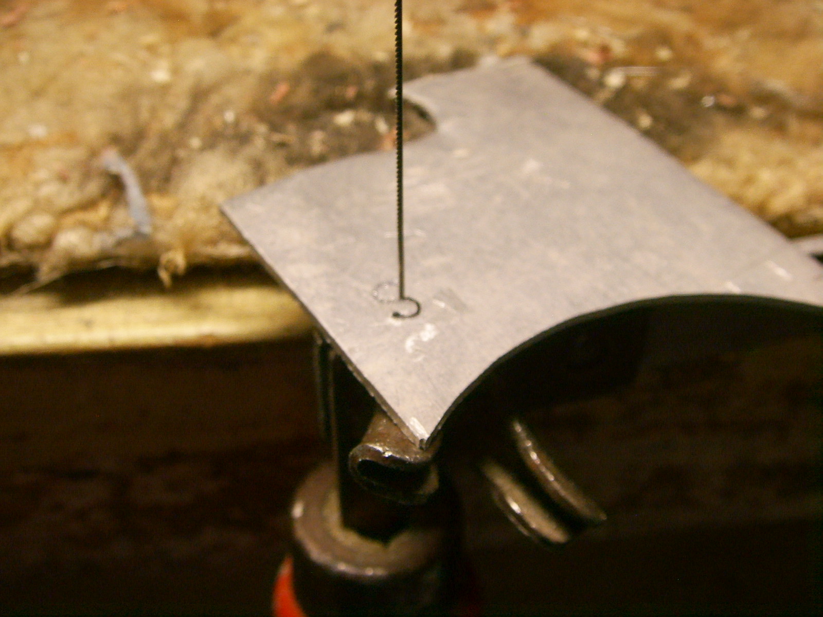

Passage de la lame :

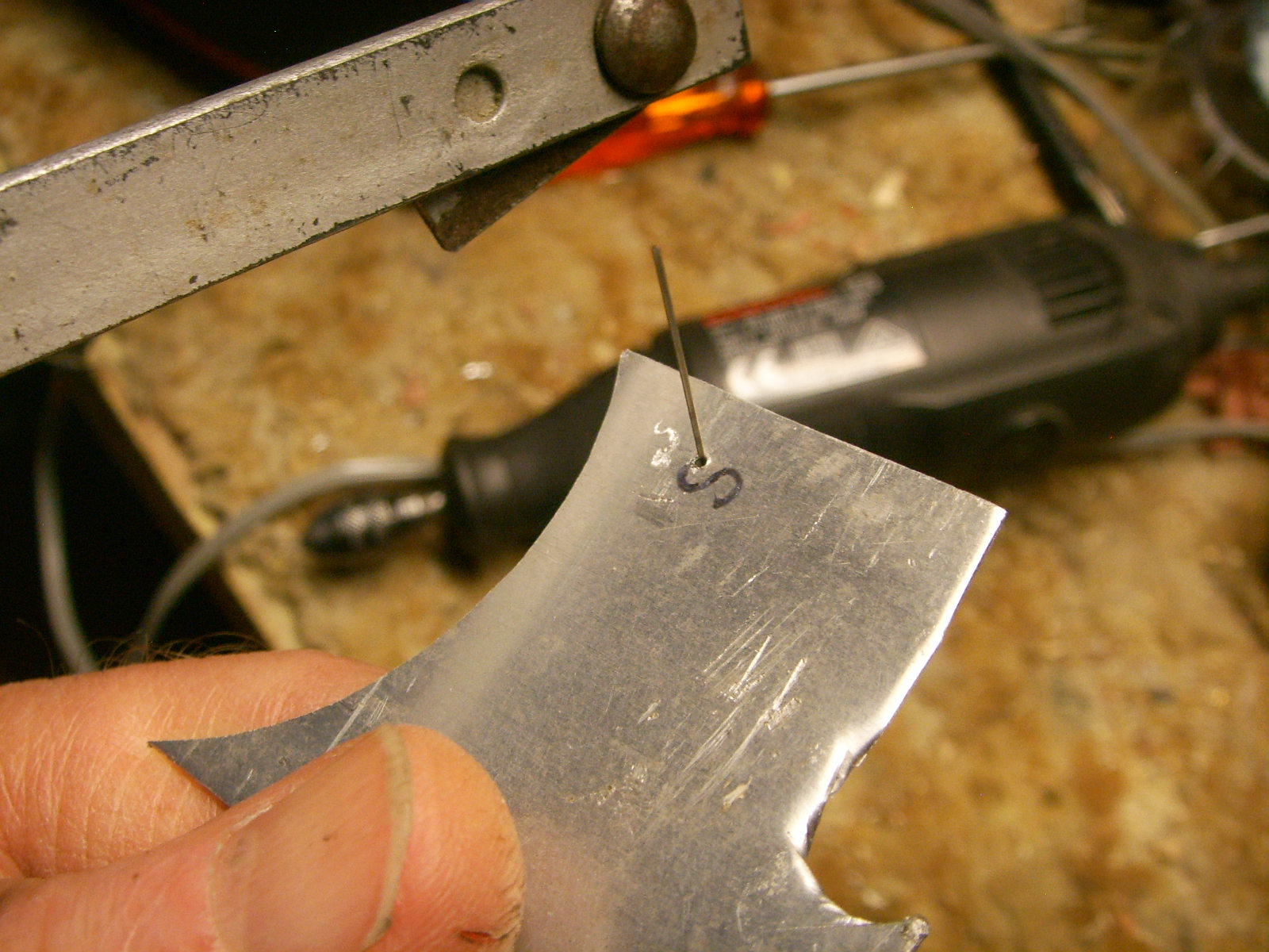

Découpe en suivant le tracé :

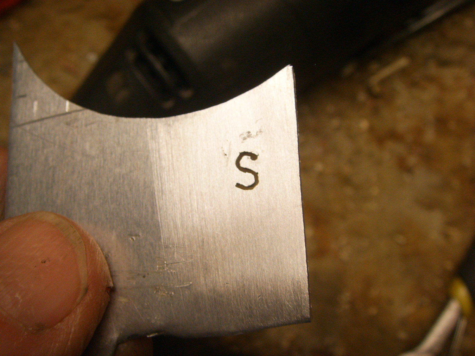

Résultat :

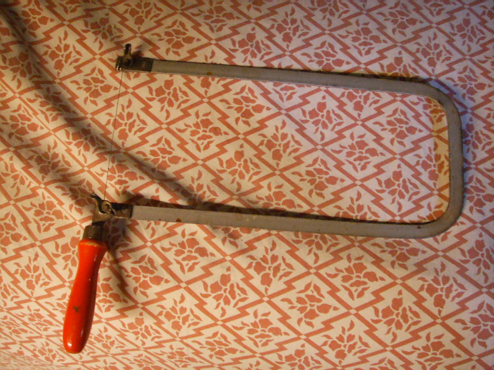

Avec cet outil rudimentaire, on peut aussi découper des logos de postes cassés ou fabriquer des petites pièces de forme compliquée dans de la tôle, du bois dur ou du plastique.
Merci pour le tuto jlouis89. Je suppose qu’il faut fixer la pièce à usiner ou bien la scie… :thinking:
Oui, il vaut mieux fixer la pièce sur le bord de l’établi avec un serre-joint. En général, je ne le fais pas, je maintiens fermement avec la main gauche, mais si la pièce bascule, pas de pitié pour la lame!

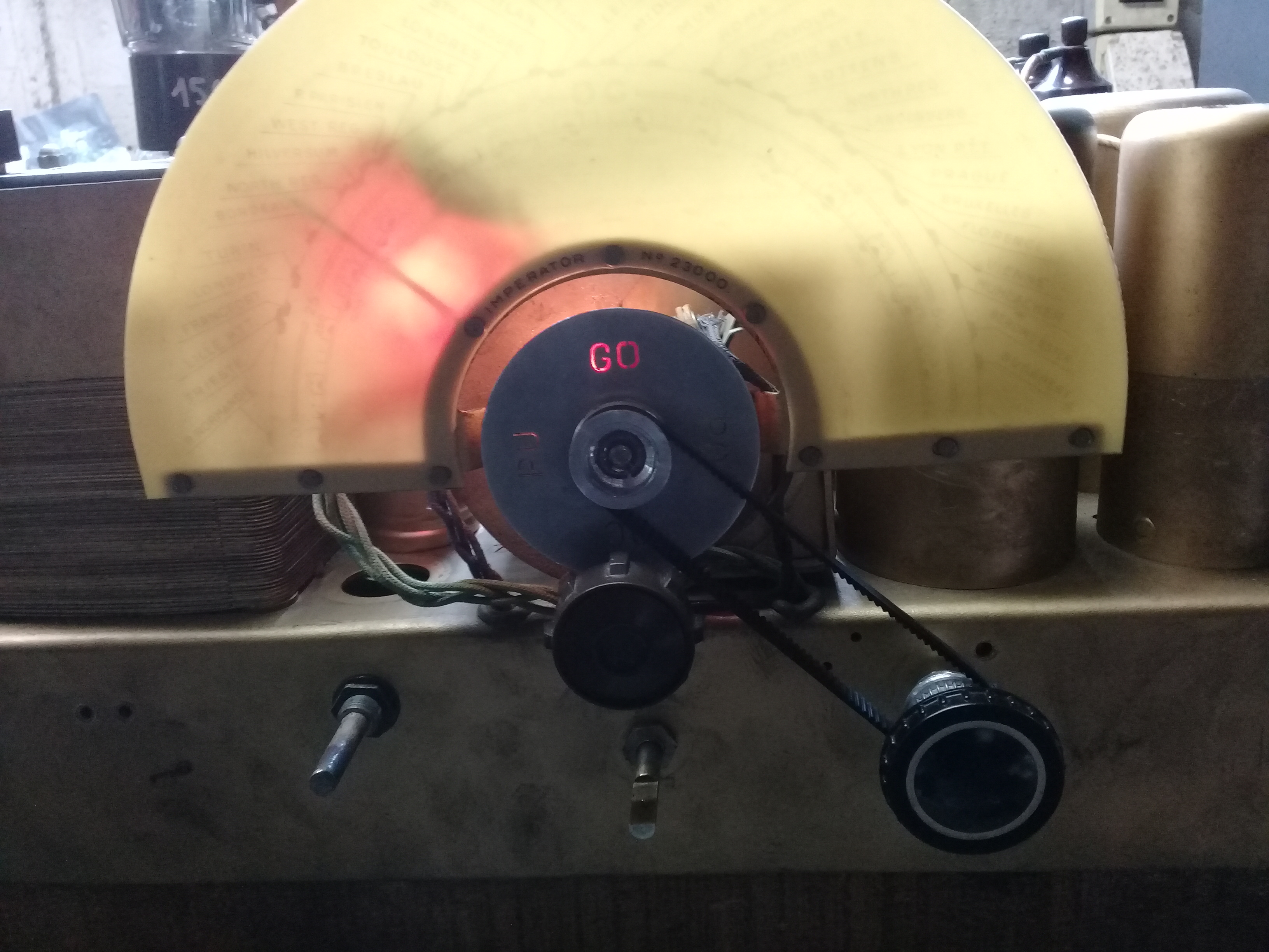

Voilà enfin ce que ça donne!
Par exemple, pour les grandes ondes, le GO s’afffiche en rouge tout comme les abords de l’aiguille du cadran sur la rangée GO!
Par contre cela fut plus compliqué que prévu car le petit bout d’axe central est déporté via une petite plaque en tôle. Et la tension exercée par la courroie (même légère) tordait la tôle et modifiait donc le parallélisme de l’axe qui finissait par éjecter la poulie, ou bien en introduisant un porte à faux bloquait le pignon et faisait sauter la courroie d’un cran…
La gorge pour circlips n’étant pas accessible car l’axe est très court car le pignon d’origine était très fin,
j’ai du percer mon pignon en diamètre 14 jusqu’à la profondeur adéquate (il a fallu trouver un forêt de 14 avec réducteur en 12 pour pouvoir le monter sur la perceuse).
Vu que la gorge est très à l’intérieur de la poulie, impossible d’y placer un circlips ne disposant pas de trous pour l’utilisation d’une pince. Et pour ce diamètre d’axe je n’avais que des circlips sans trou que je ne pouvais approcher de la rainure pour les enfoncer.
Heureusement à force de fouiner j’ai fini par trouver une « espèce » de circlips crénelé et fendu que j’ai pu mettre en place en le faisant glisser le long de l’axe.
OUF!
