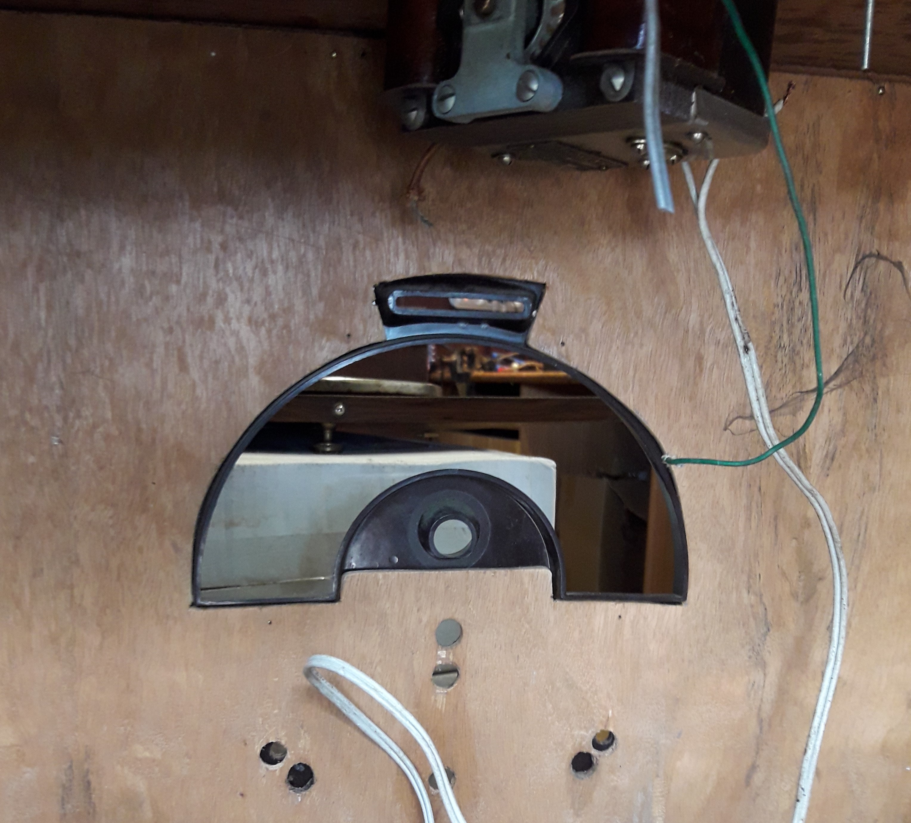

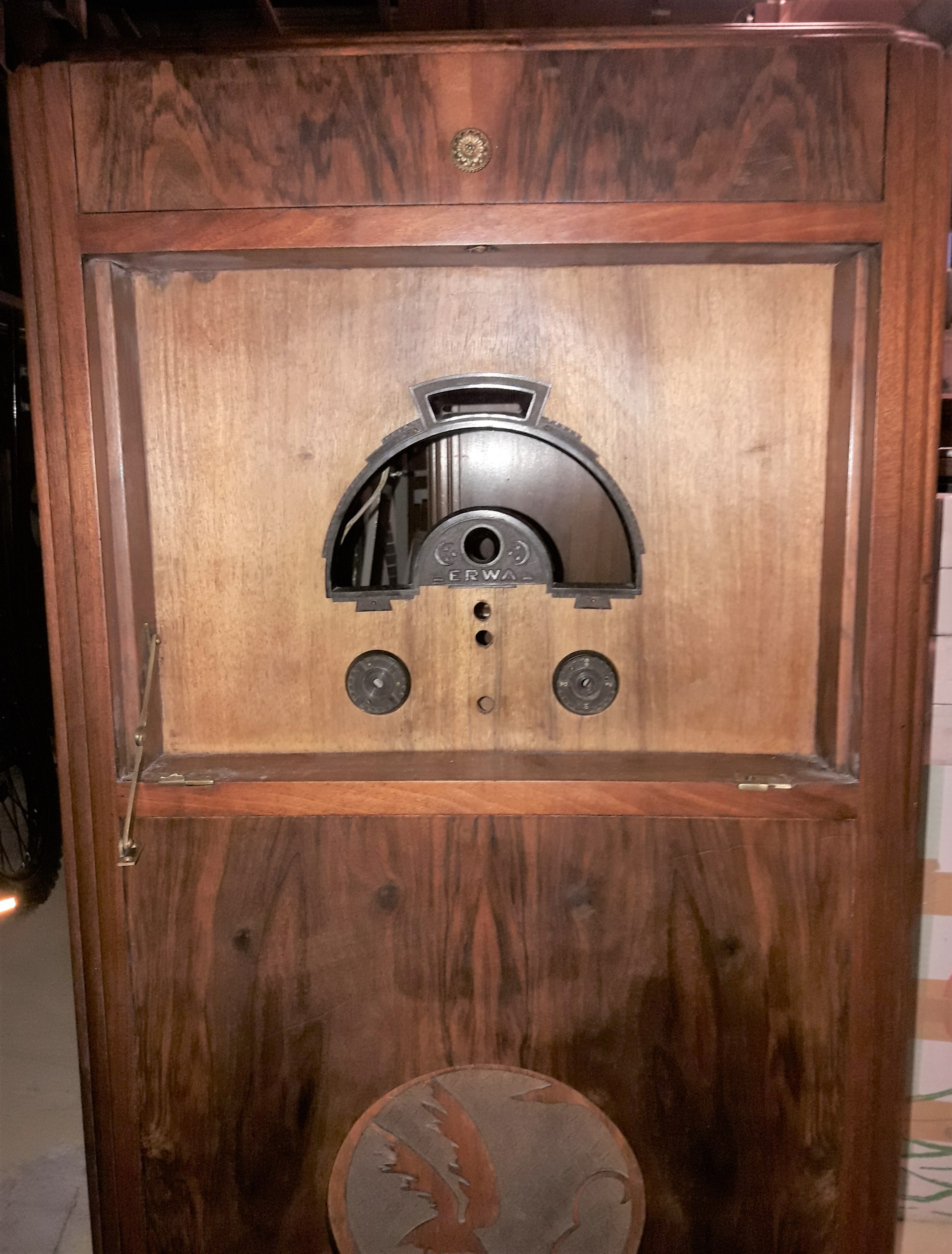

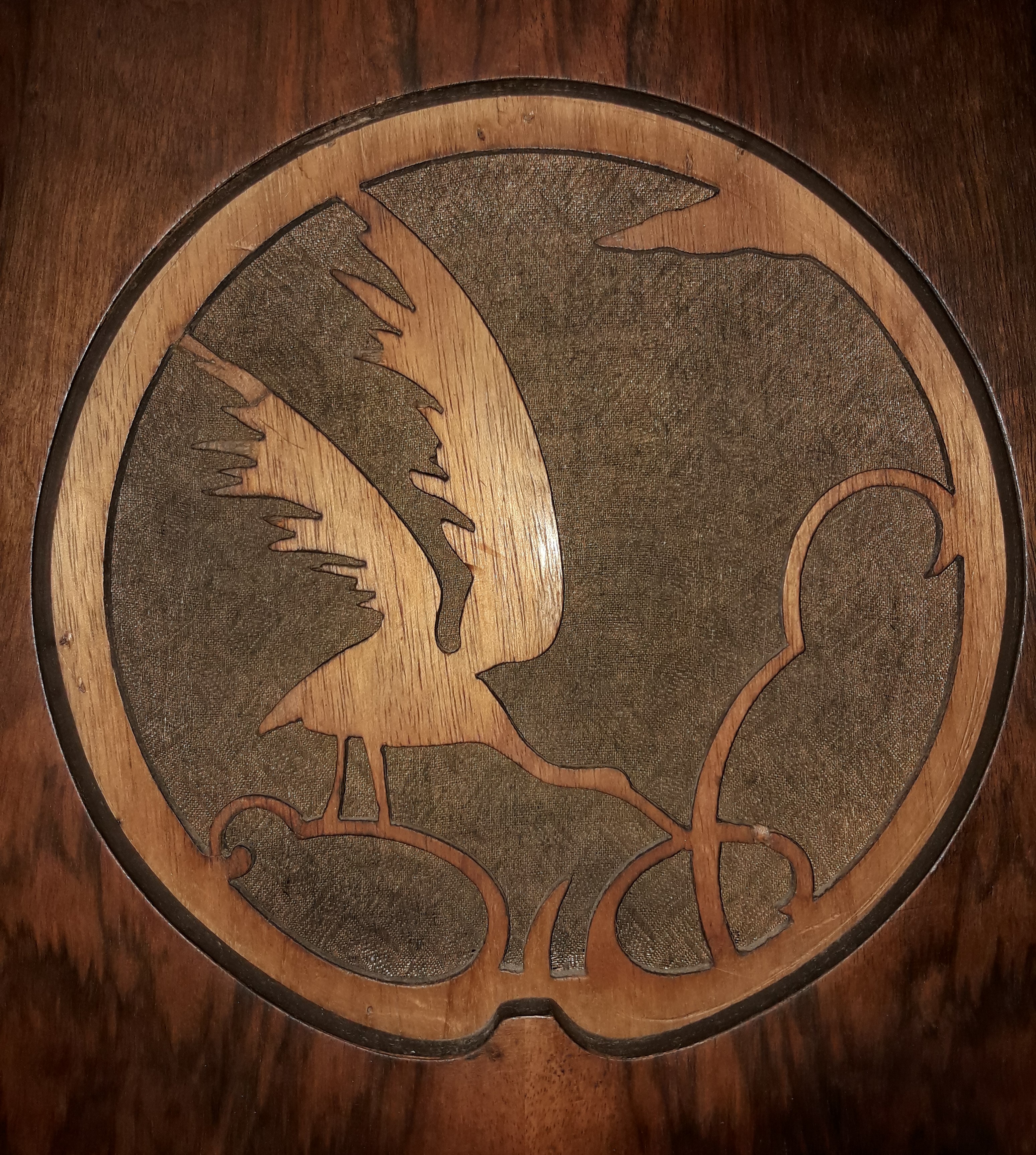

je viens de suivre la remise en état de l,imperia de jean michel, chapeau!!! , moi je suis sur ma console après démontage il s’avère que ce n’est pas d’origine .photos

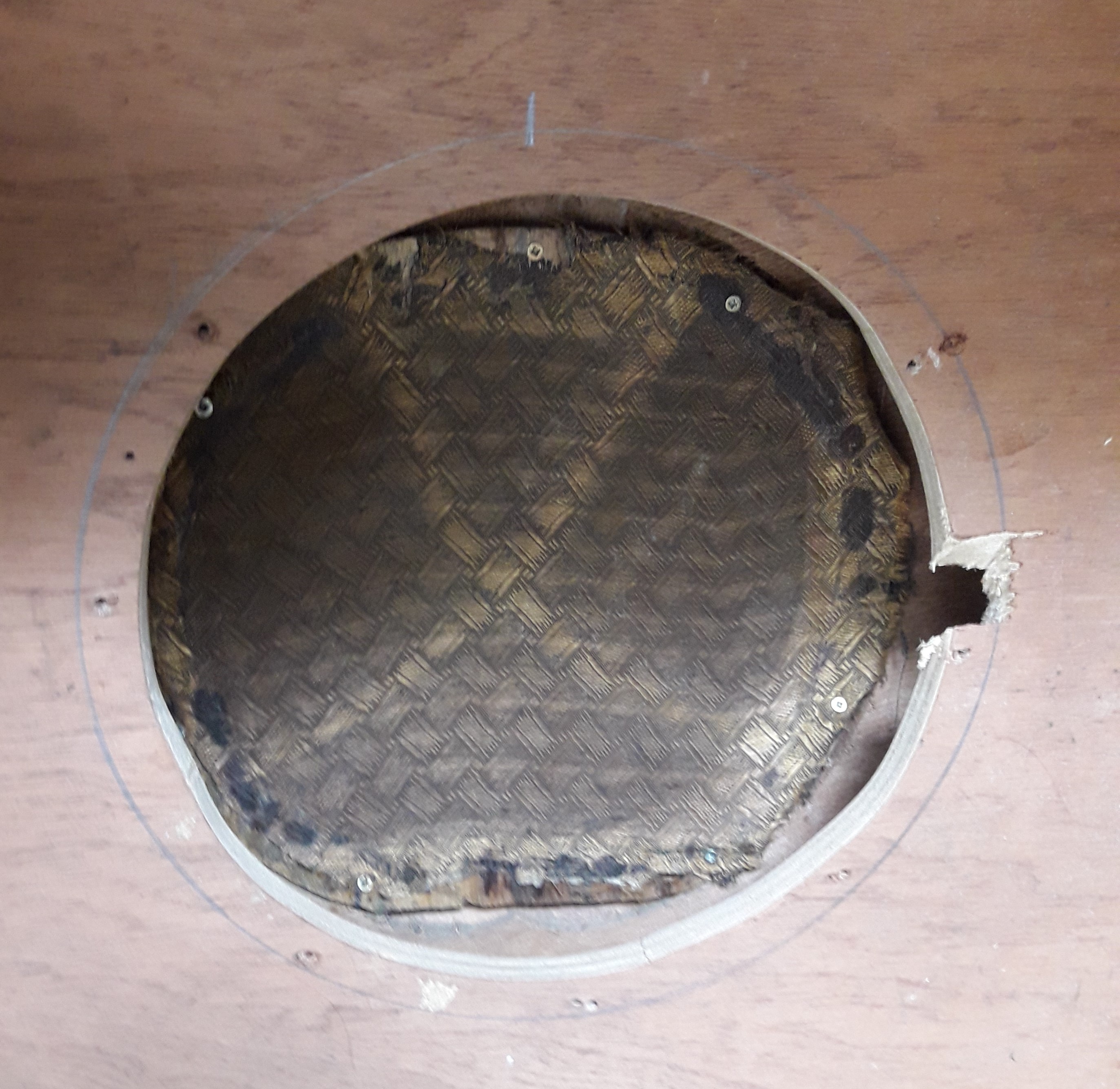

on voie bien d’autres trous d’un autre appareil. les socles des boutons cachaient ses trous. et la le plus flagrant le tissus d’origine mis a l’anvers ou l’on voie la déco en croix de erwa. les vis récentes pour fixer la déco du meuble qui est très belle d’ailleurs.! impossible de savoir a quelle marque correspond cet oiseau ,si quelqu’un a une idée !!!

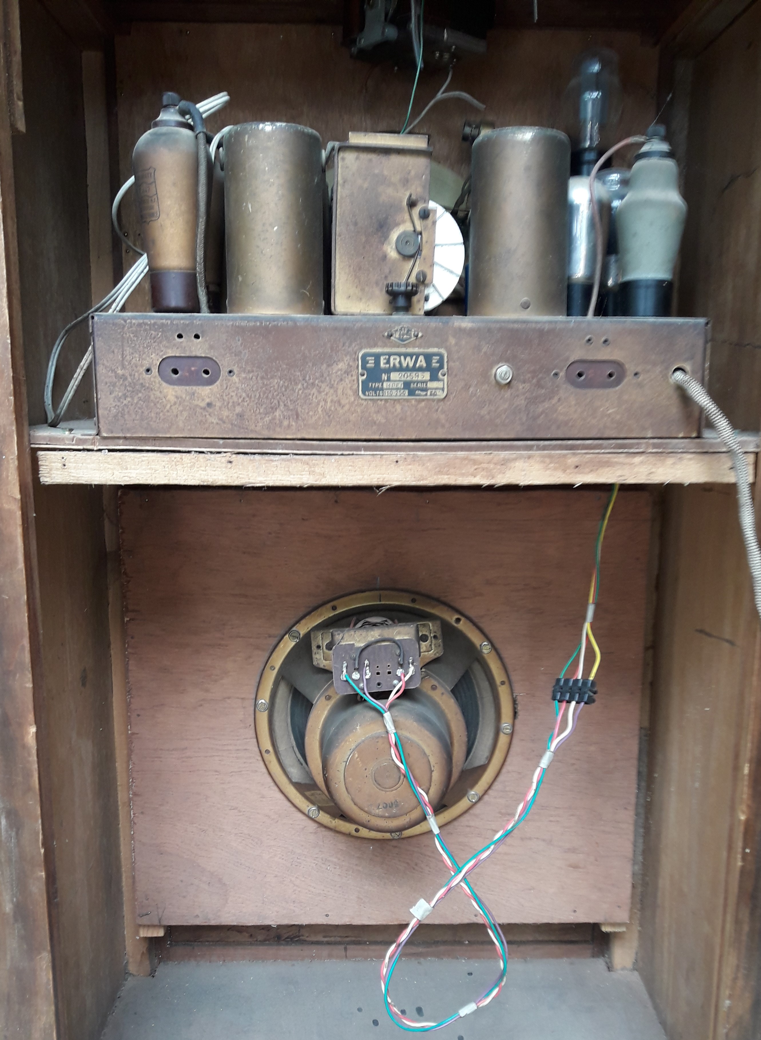

il a était ajouté un contreplaqué décalé de la face avant pour maintenir plus facilement le très lourd hp.
bon , je pense que se mr coste de niort savait, plutôt que de me dire qu’il avait vu un meuble ressemblant sur le GL .il est collectionneur depuis longtemps et apparemment fréquente radiofil. tant pis pour moi, mais le meuble est très beau, je vais faire un faut en reproduisant le sigle erwa puisque j,ai les traces sur le tissus , mettre un cable hp d’époque avec une prise 4 plots sur le coté du chassis. mais faut le dire a personne!!.

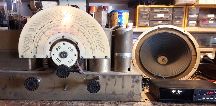

pour la radio aprés un condo et trois lampes hs, ca fonctionne avec le module. il n,y a que deux stations en ondes courtes et rien en go et po, mes capacités dans ce domaine ne me permettent pas d’allé plus loin.
pour la courroie des gammes j,ai fait avec une bande transversale de chambre a air , c’est pas trop mal. et bien sur il me manque le néon. si quelqu’un a ça. et pour la platine thorens je ne l’ai pas encore testée. a suivre…
Oui, sans doute un beau meuble de poste batterie auquel son propriétaire tenait et qui a été « modernisé » à l’arrivée des postes secteur …

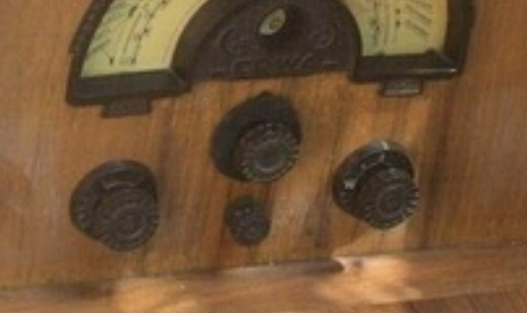

Oui, on dirait bien les mêmes:

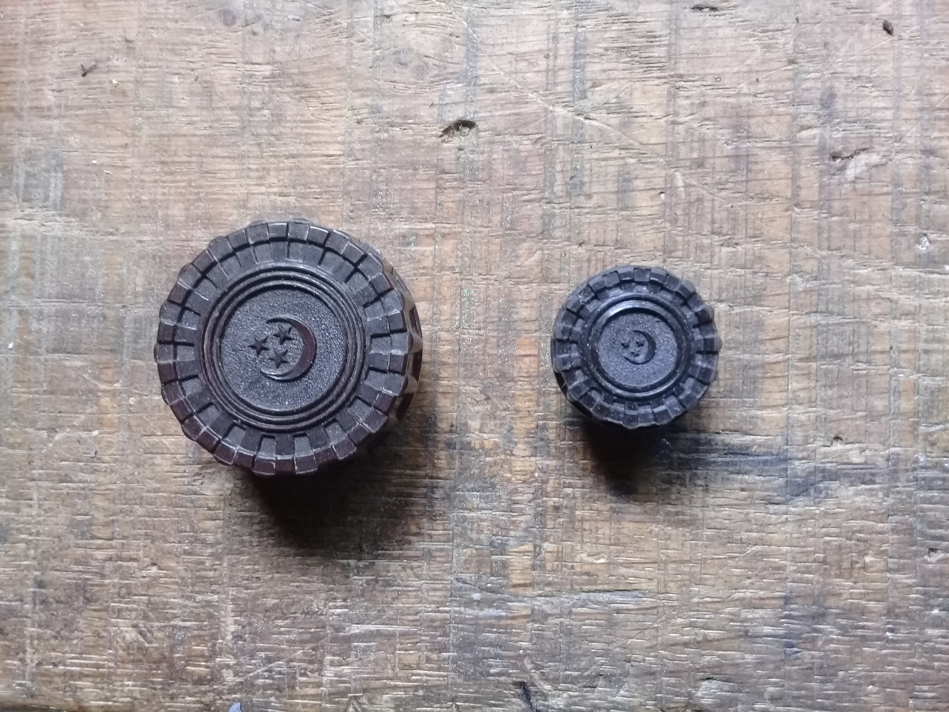

Dans l’absolu, il me manque un gros et un petit.
Mais pour le petit, c’est moins gênant si je n’en trouve pas un, puisque celui sur ma photo était placé sur le châssis à l’arrière du poste et servait au réglage de la ronflette. Et à l’arrière, c’est moins gênant de mettre un autre type de bouton que devant!.
a mon avis, sauf miracle , la pas d’autre solutution que de tenter le moulage
moule en silicone et soit resine epoxy ou polyester teinté avec de la terre de sienne
pour avoir un moule simple on ne reconstitue que la partie avent du bouton sur 1 cm de hauteur et on colle sur un bouton de recuperation

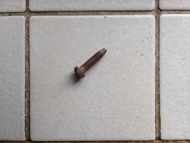

Longueur 29
Diamètre tête 10
Diamètre filetage 6
Pour le pas de vis, aucune idée…
Il y a un embout conique, mais ça c’est pas un problème!
Je n’ai qu’une des quatre vis servant à fixer le châssis…
Pour refaire ces boutons, voir avec Bernard39, un spécialiste de la reproduction en 3D !
DG
Certainement du pas SI, je vais regarder…
En SI, 6x100,en ISO, ça n’a pas changé, c’est toujours 6x100.
C’est peut-être pour cela qu’en pas SI je n’ai trouvé dans mes boîtes que diamètre 3, 4 et 5.
Si c’est du M6 au pas de 100, Lebouseux en trouvera « the fingers in the nose »!
Et s’il n’en n’a pas sous le coude >>> https://www.bricovis.fr/std/vis-tete-cylindrique-7.php
faut d’abord qu’il essaye du M6 et si c’est bon faire des copies exactes au tour sera une formalité
C’est aussi ce que je mesure sur la photo : M6 (pas de 100). A priori, pas de souci, comme le dit Guy, les dimensions sont les mêmes pour les deux normes.
oui, si c’est du M6 standard, il est facile de trouver des vis actuelles et de les retoucher , au tour , pour modifier la tête, et faire le bout pointu (si on a la chance de disposer d’un tour ) ou même, a la rigueur, au touret à meuler et à la lime (si on a pas de tour …le résultat sera moins « propre » …mais comme ces vis n’on pas de rôle décoratif et ne sont pas visibles par l’usager une fois en place, ça n’a pas d’importance !)
C’est bien pourquoi c’est s’emmerder pour rien de ne pas remettre des vis standard sans les tripatouiller.
Du moment qu’on ne monte pas des vis a empreinte cruciforme !
… Ceci dit, et même si elles n’ont aucun rôle décoratif, en les retouchant au tour, on les rendra plus pratiques à monter notamment dans un endroit exigu ou mal éclairé !
c’est la tôle du châssis qui est filetée comme sur ma console?, c’est limite, tu a des vis dans le commerce très ressemblante.
S’il n’y a qu’à usiner la tête des vis, rien de compliqué!
