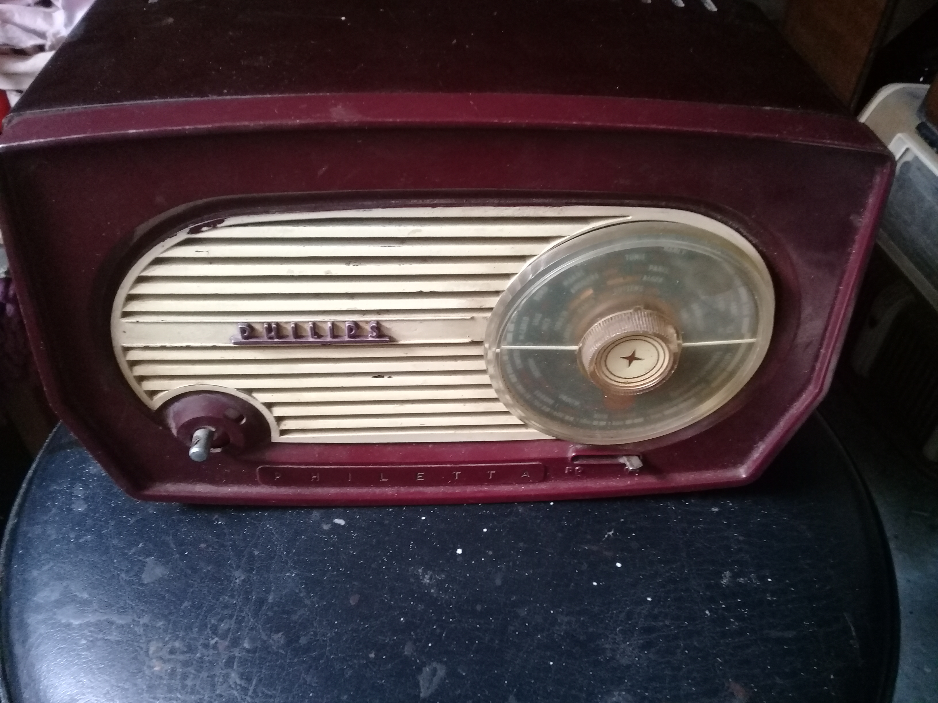

Bonjour. Il faut dire aussi, que, pour serrer les vis d’une carcasse de poste radio,surtout toute constituée de matériaux assez fragile, il est inutile, de forcer,ça ne risque pas de s’envoler ! mais il y a des gens,qui ne mesure pas la force qu’ils exercent,et, dans ce cas, il n’est pas étonnant que les inserts sortent de leur logement. Et puis, les vis, ça en attire certains : un jour, on m’apporte un poste, a dépanner, le type, n’ayant pu en venir a bout (et pour cause),me dit, pour être sûr, j’ai resserré toutes les vis ! Oui, il avait tout serré, même les noyaux de MF,et de bloc !
Des mandrins avaient tourné,en arrachant les fils des bobinages, bref, un massacre !
Inutile de dire, que je n’ai faite aucune remarque désobligeante,mais que j’ai laissé tomber l’affaire ! :sunglasses:

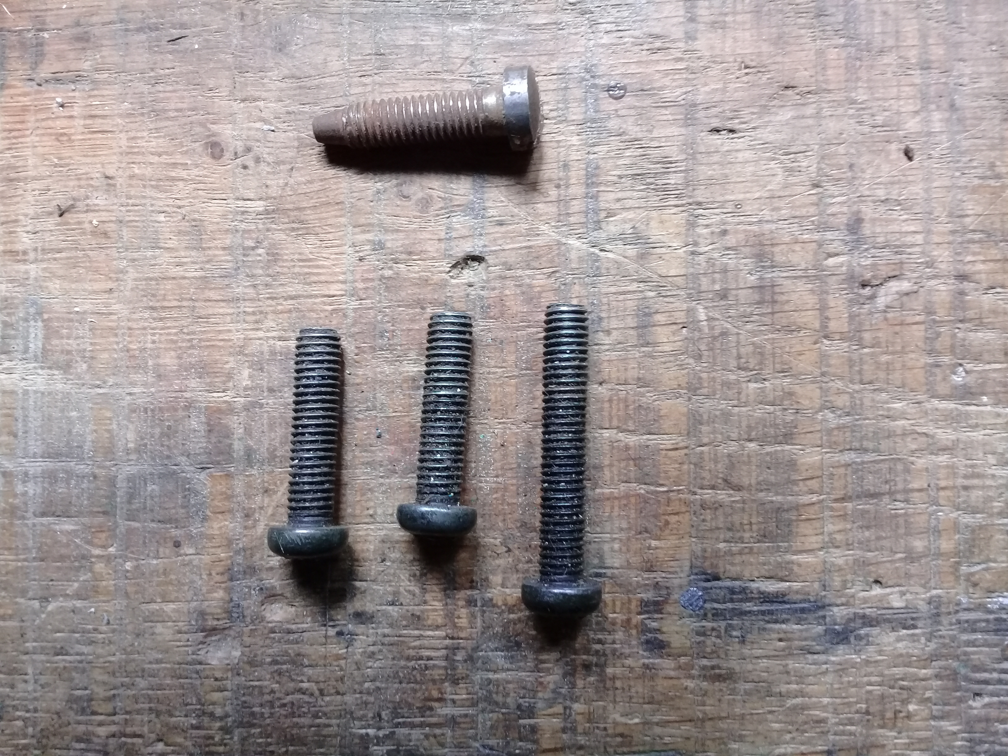

Voilà, en fouinant j’ai trouvé les trois vis manquantes. Une est plus longue mais aucune importance.
Un ami vient de m’en confier un à retaper, et effectivement c’est une grosse daube ce système de fixation!

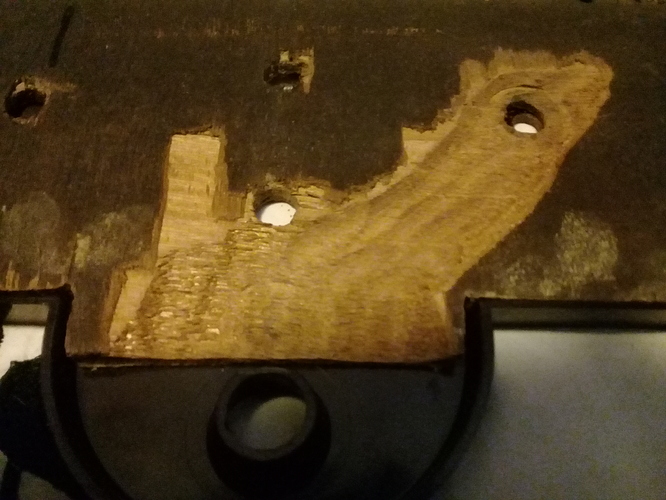

Je pensais pouvoir finir le remontage du châssis dans la caisse, et bien c’est raté.
A l’origine le système de transmission était très fin, mais la chaîne ayant disparu, j’en avais installé un autre, le plus étroit que j’avais trouvé (10mm). Rappelez vous:
Je savais que cela allait être ric-rac au niveau de l’épaisseur des pignons par rapport à a caisse. Ca c’est joué à peu mais c’est trop large!
Impossible de reculer le châssis qui est déjà au ras à l’arrière du poste. En plus, l’axe des potentiomètres ne serait plus assez long pour fixer les boutons.
Je me suis dit que j’allais raboter un peu l’intérieur de la caisse. Manque de bol, je viens de m’apercevoir que cela avait déjà été fait même avec l’ancien système! Et vu l’épaisseur restante (2mm) hors de question d’y toucher…
