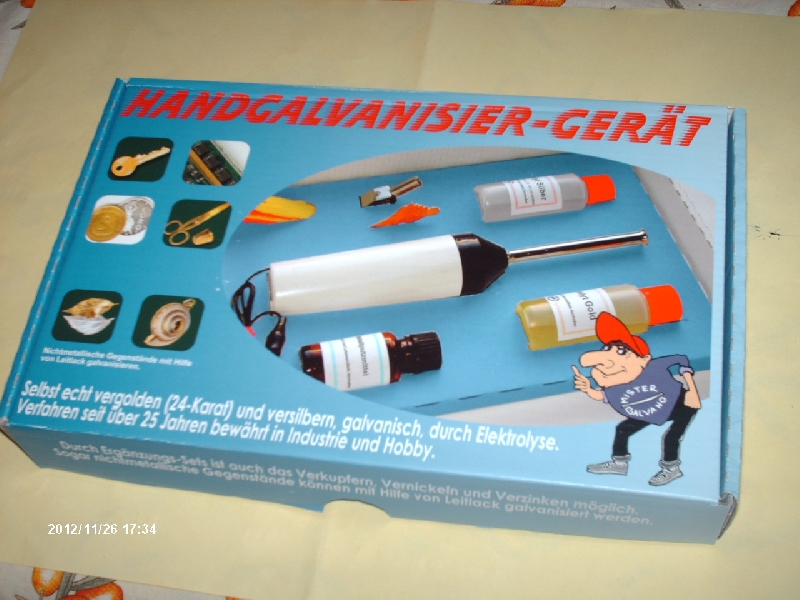

Et puis récemment,en feuilletant un catalogue de composants électroniques, je suis “tombé” sur un petit appareil de galvanoplastie (à considérer comme un jouet scientifique…!) de provenance allemande dont je vous livre les indications figurant au dos de la boîte:
Dorer(24 carats) et argenter soi-même en galvanisant grâce à l’électrolyse. Une méthode ayant fait ses preuves depuis 25 ans dans l’industrie et les loisirs.Des kits de complément permettent également de cuivrer,nickeler et zinguer.Même les objets non métalliques peuvent être galvanisés à l’aide d’une laque conductrice.
Contenu du kit:1 appareil de galvanisation manuelle, 1 tête de galvanisation en acier inoxydable, 1 électrolyte d’or de 30 ml,1 électrolyte d’argent de 30 ml, 1 nettoyant pour métaux de 15 ml, 1 échantillon d’essai en cuivre, 4 petites éponges, 1 notice (en allemand, version française à télécharger sur le site du fournisseur)

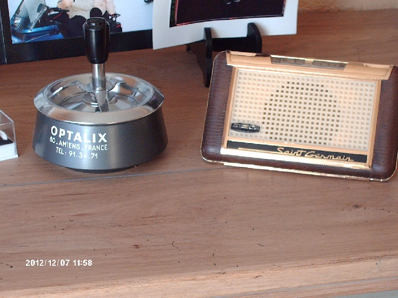

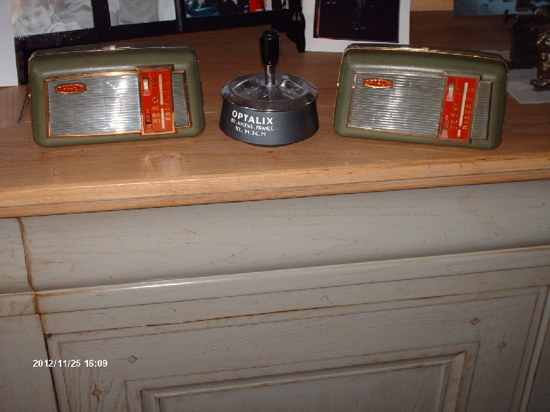

Pour une 40taine d’ Euros (alimentation secteur conseillée),j’ai donc décidé de faire cette acquisition et vous livre la photo de mes 1ers éssais sur une grille de St James.Les 2 St James de la photo sont 2 types “Auto” de 1972 absolument identiques. Celui situé à droite du cendrier n’ a pas été doré (la garniture métallique est blanche suite à une disparition totale de la dorure). Celui de gauche était dans le même état et je l’ai redoré avec cet appareil. Attention, 3 heures de patience, mais malgré la piètre qualité de la photo on peut distiguer la différence.

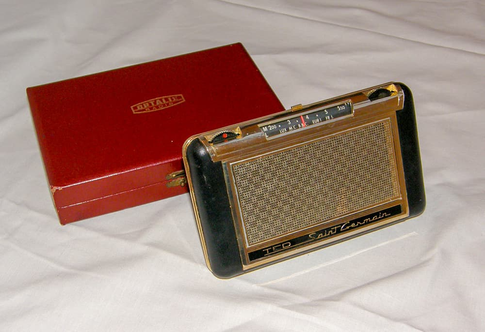

Avec le flacon initial de 30 cl d’ électrolyte or, j’ ai réussi à dorer entièrement ( Face avant, jonc avec charnière réunissant les 2 coques et béquille arrière ) d’ un rare TED St Germain gainé "lézard(voir photo ) ainsi que 2 Optalix St James… Ce qui revient en gros à environ 5,- Euros la dorure du Ted ( car je n’ ai pas redoré l’ intérieur des joncs avec charnières des St James.)

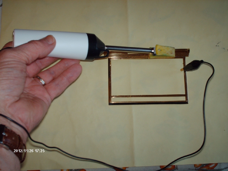

L’ appareil se présente sous la forme d’ un fer à souder, le manche contient les 2 piles de 1,5 Volts et est pourvu à sa base d’ une prise jack femelle destinée à recevoir une alimentation extérieure (conseillée;;;!) La “panne” est recouverte d’ une éponge que l’ on imbibe régulièrement avec l’ électrolyte. ( voir photo de la boîte du kit initial et l’ appareil en service sur la face décorative avant de mon TED…).A savoir que, contrairement à tout une quirielle de jouets scientifiques vedus en grandes surfaces, il est possible de se procurer chez le vendeur tous les accessoires et consommables dont vous aurez besoin.
Vous trouverez l’ appareil page 499 du catalogue 2012/2013 de chez Conrad ou sur leur site conrad.fr
En tapant " Set de galvanoplastie manuelle " dans leur navigateur, vous aurez accès ( en cherchant un peu…!) à l’ appareil et tous ses accessoires et consommables. Je vous conseille d’ en profiter pour télécharger toutes les notices que vous trouverez( j’ en ai copié 3, dont une en mauvais Français !) car dans la boîte de l’ appareil, la notice est en Allemand. Et puis, cela vous permettra de vous donner une idée de l’ utilisation de cet outil…avant de le commander…ou de laisser tomber…!
