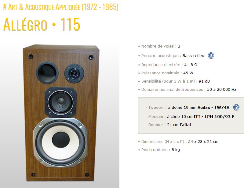

C’est donc qu’ils fonctionnent mais pas bien. Comment se manifeste ce problème ? ![]()
A mon avis, il n’y a pas de possibilité de mise en phase du tweeter.
Ensuite, le filtre me semble un peu simpliste.
Pour en avoir le coeur net, il faut tester les composants et le tweeter.
C’est étonnant que tes techniciens n’aient pas de capacimètre, au minimum.
En effet c’est la borne d’entrée de l’enceinte👍
Je n’ai plus ou presque plus de son sur les aiguë et medium et les basse sont pas jojo…
Je n’ai pas de technicien, c’est un ancien ingénieur de 3a à Antibes qui m’a diagnostiqué par mail…
En effet c’est une enceinte 3 hp…
Désolé pour l’image, je ferais attention au poids de l’image la prochaine fois.![]()
Presque plus ou plus d’aiguë, médium médiocre et basse présent mais pas top !
Je n’ai pas de schema je suis un bricoleur néophyte😊
Sur une seule enceinte ?
Problème d’ampli ? Permutez les voies si 2 enceintes…
3 voies, presque plus ou plus d’aiguë, médium médiocre et basse présent mais pas top !.. les 2 gros condos sons fissurés… (x2 filtres)
pb aigus il faut remplacer les condensateurs ; le reste c’est des selfs donc jamais de pb a moins d’une soudure sèche ; par contre est que les tweeter ne sont pas coupes ? les boomers n’ont pas un pb mécanique : frottement ou suspensions défectueuses c’étais souvent le cas sur des 3A anciennes j’en ai restaures pas mal
Merci TSF 1954, je vais procédé pas à pas et voir ce qui se passe une foie les condos changé… si pas d’amélioration je n’irais pas plus loin, ce sont des 3a entrée de gamme donc je vais réduire les frais et aller au plus simple.
Merci Jackoe - Sur les deux… J’ai en effet permuté… L’ampli lui est plus récent et a été révisé par un spécialiste qui a changé les relais de sortie pensant que c’était le problème.
Aussi testé sur un autre ampli et même problème.
c’est quel modèle vos enceintes 3A ?
Je ne l’ai plus en t^te il faut que je regarde ce soir, je pense des alegro 115
Oui celui-ci, j’ai trouvé aussi la référence sur l’excellent site de Art & Acoustique Appliquée😊
ok il y a aussi un site dédié aux enceintes 3A
