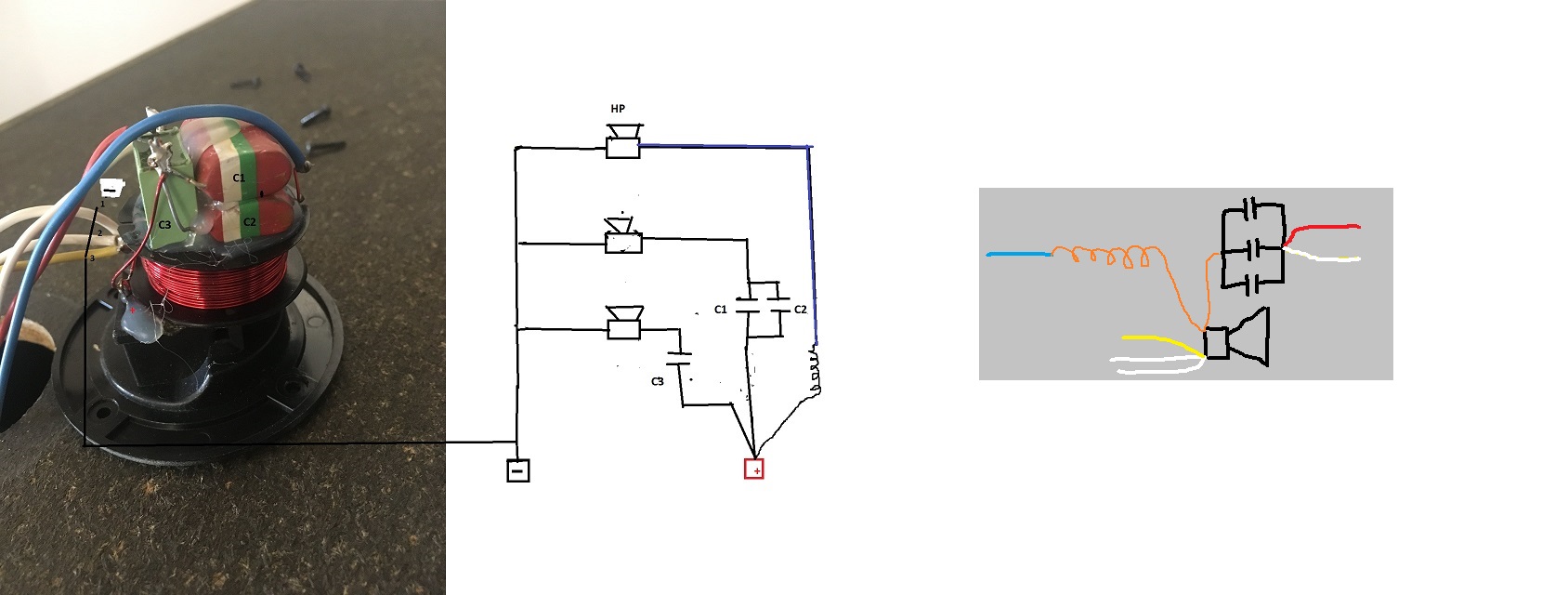

pour l’image c’est en rapport avec la panne du serveur saturé
donc je donne mon astuce pour moi moins consommer du disque :grinning:
d’aprés vous le schéma raccordement hp c’est plus ressemblant lequel ?
sur votre photo on voit pas bien le côté ouil y a le fil rouge et blanc derriére le condensateur vert

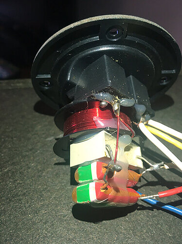

Voici une photo prise sous un autre angle qui peut vous donner un meilleur point de vue sur le schéma.
Par la même occasion, cela peut peut-être aider à répondre à ma question initiale : déchiffrer la valeur des deux condensateurs fendus en deux comme vous pouvez le voir.

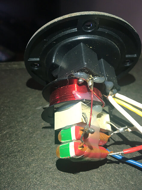

Je ne sais plus quoi penser… Sur la photo montrée au début, je n’ai pu apercevoir qu’une bande verte et une bande blanche sur la couleur de fond des condensateurs. C’est insuffisant comme code de couleurs.
Sur la dernière photo, je découvre subitement une bande verte large, que j’interprète comme étant deux bandes vertes, puis une bande blanche suivie d’une bande rouge. Sur le bas, d’où sortent les fils, la couleur de fond se démarque bien de la bande rouge. C’est comme s’il s’agissait de photos de deux modules différents. En outre, je ne vois pas de composant coupé en deux. Je remarque juste l’enrobage qui se défait à la sortie des fils, mais cela est presque inévitable sur ce genre de composant.

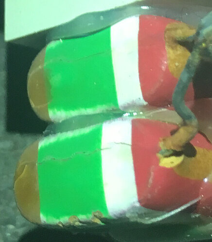

Pour les condensateurs, les sorties de fils sont bien endommagées, mais on voit 2 légères fissures qui scindent en deux les composants sur la photo. Lorsque l’on a le filtre bien en main elles parfaitement visible et bien marqué.

Merci Radiolo, c’était un peux mon idée de départ mais je n’arrive pas à identifier la valeur - 1 bande verte large / 1 bande blanche / 1 rouge ce n’est pas ce que j’ai trouvé de plus simple à déchiffrer… :blush:

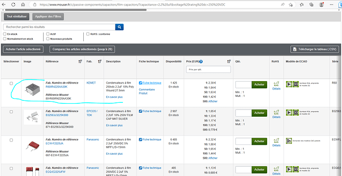

2,2 microF semble mettre tout le monde d’accord… merci pour la capture d’écran, je vais partir là dessus, je vous ferais un retour après remplacement - encore merci pour votre aide.

Cette réponse de vos amis éveille ma méfiance. S’il y a une chose ayant une résistance sur un relai, ce sont les bobines. Toutefois, il est très rare qu’un bobinage augmente notablement sa résistance. Permettez-moi d’en douter.
Quant aux deux fissures, que vous constatez, elles demeurent très probablement limitées à l’enrobage. Mis à part la protection contre l’humidité et les poussières, qui se trouve réduite, elles n’ont pas beaucoup d’inconvénient.
Concernant les mesures, il convient de se rappeler qu’en mesurant maintenant, vous ne mesurerez que ce composant dans son état actuel, qui demeure douteux, et non pas la valeur qu’il devrait avoir. Celle-ci découle du marquage, qui nous pose des problèmes. Rappelons quand-même que nous avons affaire à un filtre et qu’une tolérance large ne conviendrait donc pas. J’avoue toutefois ne pas savoir comment interpréter ces anneaux de couleurs, ici. Quelque chose m’échappe.
Pour mesurer ces condensateurs, j’utiliserais un pont de mesure. Cela permettrait aussi de mesurer les pertes, ce qui est important devant un composant douteux.
