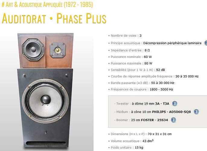

quand à la dernière photo ce sont des 3a apogée monitor
j’ai eu une paire , c’est la bonne époque de 3a
Nous voilà bien avancés… :face_with_diagonal_mouth:
les dernières photos des enceintes j’ai les même ; elle sont excellentes ; très bon rendement

Non beaucoup plus basic, entrée de gamme cf photo…
Pourquoi republier une image que j’ai déjà publié ?
Le disque dur du forum va exploser ! :astonished:
