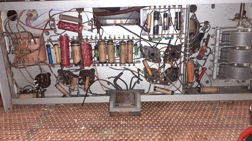

Voilà, je me suis lancé dans la restauration de ce poste. Bon, acheté il y a qqs temps à pas cher, je me suis décidé à le remettre en état. Son vendeur m’avait dit qu’il avait déjà été réparé. Sans nul doute, puisque il possédait de nouvelles capacités de filtrage (que je me suis empressé de changer pour les reconditionner dans un ancien tube pour l’aspect visuel) et quelques résistances récentes. A priori une restauration dans les années 60…
Mais je ne comprenais pas l’ajout d’un composant (une capacité de 0,1 microfarad) entre la plaque de la 6C5 et la grille d’une des push-pull, une 6M6.
Maintenant je sais pourquoi ! Le transfo driver assurant la symétrie du signal vers les grilles des 2 tubes 6M6, a son primaire HS, et le bidouillage devant compenser cela par le fonctionnement d’un seul tube de puissance BF.

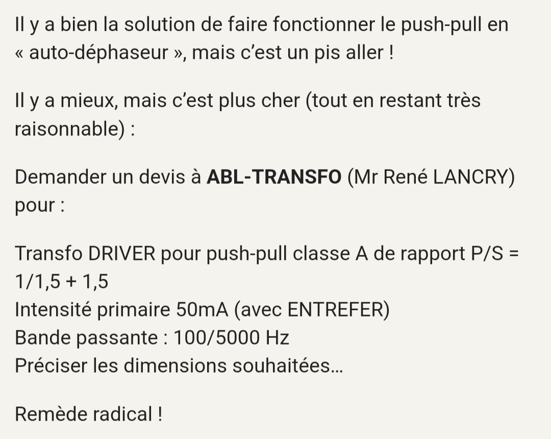

pas beaucoup d’autres solutions que de remplacer le transfo driver ou ajouter un tube pour faire un étage déphaseur

Je viens d’ouvrir le transfo driver. Fil très fins et pourtant ce n’est que le secondaire non abîmé ! Je ne me sens pas capable de refaire ce transfo, en revanche, oui pour un étage déphaseur comme me l’a conseillé Rémy !
Je sais que ce poste en vaut le coup, ne serait-ce que par son étage HF. Merci pour vos conseils ! Joël
attention il faut un etage dephaseur qui a du gain car le transfo a un rapport de transformation de 1 > 3 pour un fonctionnement sans courant grille du push

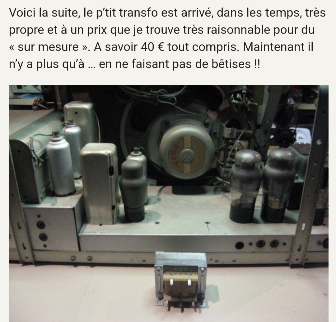

Bonjour , je viens de mesurer le transfo et il est aussis coupé au primaire .
Navré…
RAdiolo à l’époque m’avait indiqué comment avec un transfo d’alimentation (???) faire un transfo driver.
J’ai été bien aidé sur ce cou^là.

oui on peut toujours mais on a de plus en plus de mal a trouver un transfo 2x110V > 70 à 80Vde 15W a 20W
et l’idéal est qu’il soit « détolable » mais a bas niveau on peut s’en passer
reste la fabrication sur spécifications
J’ai écumé le net, mais en vain.
Il y a parfois des c109 à une vingtaine d’euros…

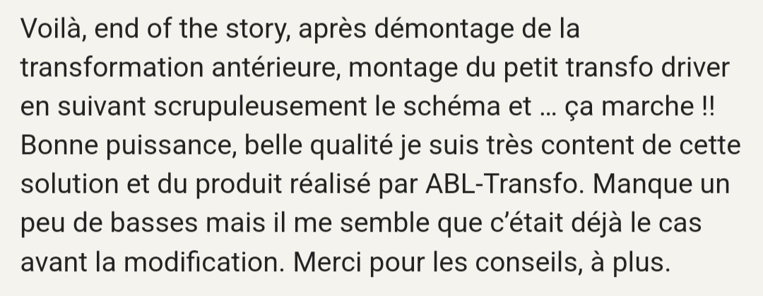

Bon, ce transfo semble bien fragile. Je remercie @TSFPOURTOUS d’avoir pris la peine de chercher et tester ce transfo. Je ne pense pas acquérir un nouveau 109C, mais plutôt dépanner le mien, soit en faisant rembobiner ce transfo, soit en créant un circuit déphaseur quitte à utiliser un tube récent, une ECC81. Je suis intéressé par ce fonctionnement que je connais peu, vu sur un MF10 que j’ai réparé récemment, avec 2 EF6. Il faut bien monter en compétence, j’ai beaucoup de choses à apprendre avec ce forum. Merci à tous !
Comme le suggérait Radiolo , possibilité de faire un circuit déphaseur avec une double triode , par exemple en remplaçant la 6C5 par une double triode 6C8 ( pour garder une lampe d’ époque ) , éventuellement un déphaseur de Schmitt .
