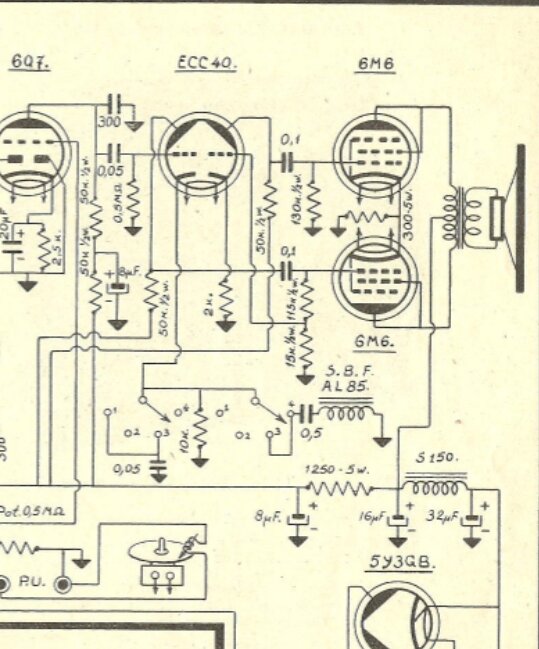

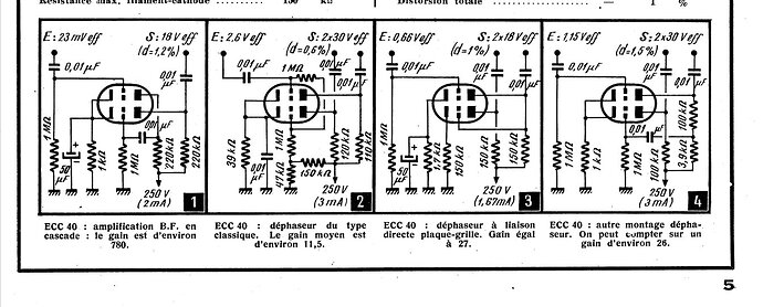

Oui j’ai recherché aussi. Pour 7 euros je peux en avoir une sur Retrofil, si on est abonné. C’est jouable, faut qur je trouve un schéma l’utilisant mais Radiolo a dit que son gain était sans doute trop faible pour attaquer les grilles des 6M6.
sur ce schéma tu as un dephaseur avec gain
et dans la doc de l’ECC40

il faut un gain plus élever pour les 6M6 et c’est bien pour ça qu’il ont utilisé un driver .
Ouille, c’est parce que ce poste a été acheté sur un coup de tête compte tenu de son prix, mais qu’il ne m’intéresse pas en tant que caisse, seulement sa technologie car j’en avais entendu que du bien ! Par contre, réaliser un circuit déphaseur m’intéresse.

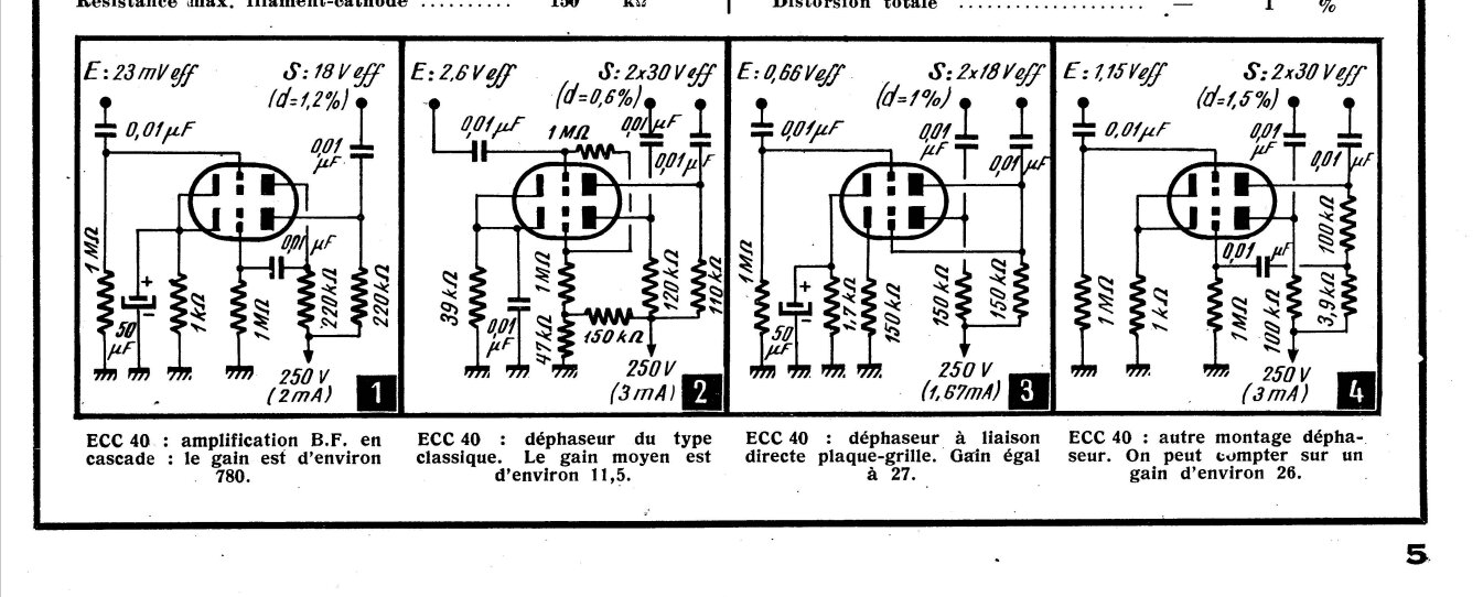

Merci Rémy, schémas récupérés, et je vais apprendre sur l’utilisation d’une ECC40.
Faut que je réalise le montage du 3 ou du 4 ?
a mon avis le 4 car c’est celui du schéma du poste Alfar le musical radio que l’ai donné au post N°3
en séparant en deux la R de cathode on peut gérer le gain comme c’est fait sur le schéma du poste
et l’égalité en tension de sortie du déphaseur se règle par le rapport de la 15K et de la 115K
il te faudra sans doute un voltmètre BF ou mieux un oscillo pour bien le régler

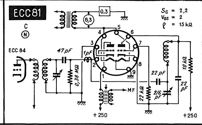

A tant faire, est-ce que je pars sur une ECC40, 8 broches ou une une ECC81 dont je réunirais les plots 4 et 5 du chauffage en 6 V, sachant que le retour serait assuré par le plot 9, si cet ECC81 a plus de gain qu’une ECC40.

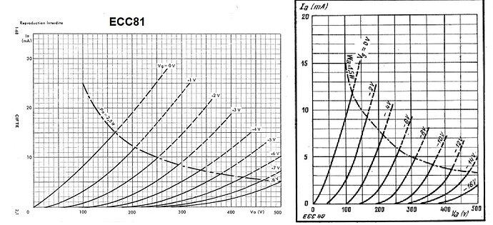

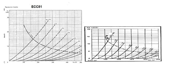

c’est cela qu’il faut comparer pour trouver des tubes proches en caractéristique
en mettant a la meme echelle
faudra faire attention a ne pas dépasser Wa 1.5W

ECC40 : plaque 200V grille -4V donne courant plaque 6 mA
ECC81 : plaque 200V grille -4V donne courant plaque 1 mA
Donc, tout en respectant la courbe de puissance, ce serait la ECC40 la mieux ?

Ben, j’ai pas trop compris les courbes proposées par Rémy. A priori, on peut demander plus à une ECC81 qu’une ECC40 en terme de puissance. Sinon, l’ECC81 peut être utilisée comme équivalente à une ECC40 d’après le net…je débute, désolé…
Ok , remy je savais pas qu’il y avais une broche commune.
la ECC82 ou 12AU7 semble plus proche de la ECC40
Ah, je viens de comprendre ! Le gain est plus élevé avec une ECC40 (µ=32) qu’une ECC81 (µ=27). Je vais donc partir sur une ECC40 que je possède.

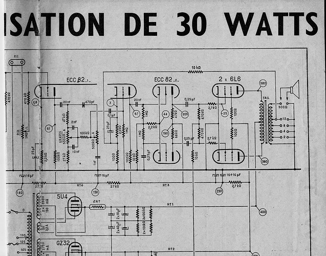

un Push Pull sans tr driver , avec ECC82 et deux 6L6
