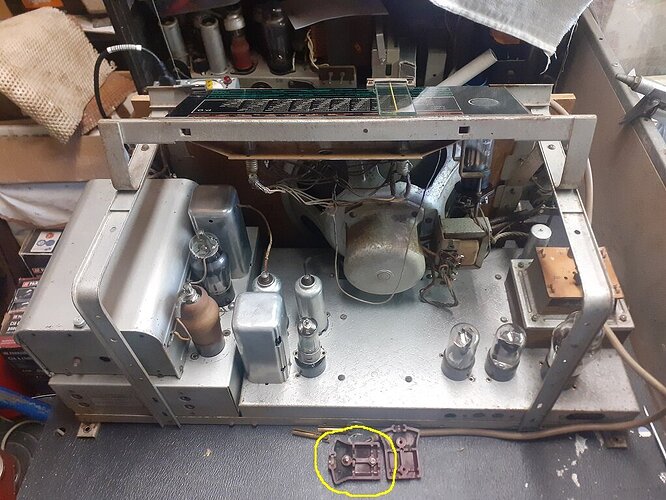

Pour le moment, j’ai suivi les conseils de @Radiolo avec son schéma. Hier, premier essai et échec, la prise femelle pour ce Grammont est difficile à trouver. Mais en regardant les images d’autres Grammont 109C sur DocTSF, j’ai compris que j’en avais une branchée sur un vieux fer à repasser. Aussitôt trouvée et branchée, et « boum », car non vérifiée, phase et neutre en court-circuit… :face_with_spiral_eyes:
Seconde tentative demain…Merci pour vos idées ! Bye
Ahh mince !
Beau châssis !
Le déphaseur à été câblé ?
Ouiche, plus qu’à refaire le câble d’alimentation et tester depuis mon transfo d’isolement cette fois. Ce poste n’avait pas de carton de fond, aussi il était bien rouillé. Mais avec des produits de restauration pour voiture ancienne, c’est bien revenu sauf que j’ai fait la bêtise de détendre le fil métallique entraînant l’aiguille pour peaufiner mon nettoyage derrière le HP. Ce fil, c’est alors détendu comme un ressort autour de la poulie du CV. A ne jamais faire ! Une demi-journée de concentration et découragement !

J’ai attendu le soir pour quelques essais. Les tensions sorties HT sont correctes. J’alimente depuis le poste en 110 V. Tout va bien, souffle important en GO, quelques stations en PO, mais surtout signaux forts et nets sur OC et OTC avec une antenne de 4 m, posée horizontalement au garage.

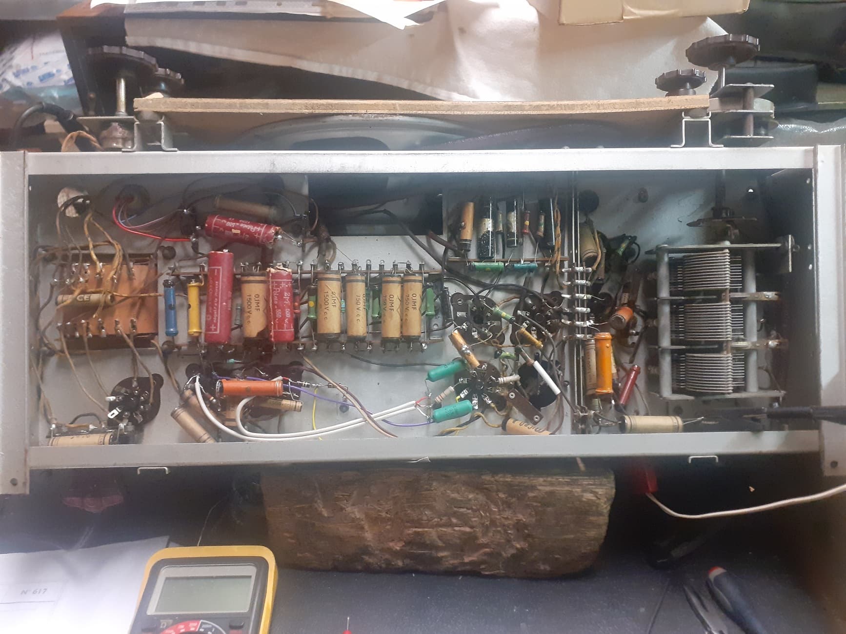

A priori, ça se passe bien côté push-pull, pas de distorsion flagrante, tension de 11,2 V sur la résistance commune de 300 Ω mais je dois reprendre les mesures aux plaques pour voir si c’est correct !
Sinon, la tension plaque de la 6M7 est trop faible de 20 V environ. La chaîne d’alimentation est à revoir pour les résistances séries R31, R26, R27 et R23.
Voir sur son schéma
Enfin le potar P2 ne fait pas grand chose. Auparavant pris sur la plaque de la 6C5, il reçoit maintenant le signal d’une triode ECC40. Après, j’ai pas compris ce qu’il fait…
A revoir donc, ainsi que la plupart des éclairages HS par mauvais contact suite culot fendu. Mais dans l’ensemble, il chante. Ah oui; le pauvre œil magique est bien fatigué, je m’y attendais malgré des tensions correctes.
C’est le push-pull qui m’intrigue. Faut que je le mesure plus intelligemment.
Merci pour vos conseils toujours très avisés. Joël
Sont-elles correctes à toutes les électrodes ? Qu’entendez-vous par « fatigué » ?
Je vous suggère de vérifier R14, R15 et R16, qui peuvent avoir augmenté de valeur, ainsi que C25, qui a probablement trop de fuites, s’il est au papier. Remplacez-le par un condensateur au polyester, MKT1813 de Vishay Roederstein, par exemple. À ma connaissance, c’est le seul condensateur à sorties axiales encore fabriqué et qui est reste encore facilement livrable chez de nombreux distributeurs.

Je viens de constater aussi une grosse anomalie au push-pull ! Il est constitué d’une 6M6 et d’une 6V6 ! Je vais essayer de trouver une autre 6M6 avant de poursuivre mes mesures. Merci du conseil ! Joël
Oui, bien sûr, les yeux magiques s’usent. Une EM34 pourrait remplacer la 6AF7, elle sont presque pareilles.
La 6M6 est équivalente à la EL33, plus courante en Grande-Bretagne. Électriquement, elles sont comme la EL3. Il serait aussi recommandable de vérifier l’étage d’attaque.

Oups, :face_with_spiral_eyes:, je me suis trompé, ce sont 2 tubes 6V6 utilisés en push-pull, pas des 6M6 ! Faudra que je revoie la polarisation des cathodes…Je me suis fais avoir parce que l’une était montée sur un support prévu pour alimenter une antenne amplificatrice, et donc plus haute que sa sœur. Aussi, je n’avais regardé attentivement (car partiellement effacé) qu’un seul tube.

Ha oui pour la polarisation ont passent de : -6v à -12,5v
La 6V6 est quand-même assez différente de la 6M6. La pente est moindre. Outre la EM34, je ne vois pas tellement ce qui pourrait remplacer une 6AF7, sauf une EM4, mais le support est différent.

La polarisation ne se fait pas par les cathodes, ici. Il faudrait probablement remplacer R33 à 60 Ω par une autre résistance de 200 Ω, 2 W. Le transformateur de sortie pourrait rester, mais le transformateur d’attaque ne conviendrait plus vraiment. La distorsion serait probablement aussi un peu plus grande, mais cela ne s’apperçoit guère.
À vérifier !
