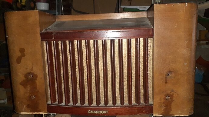

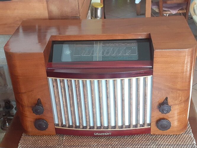

Et bien oui, j’avais « oublié » cette restauration pour une rénovation de la caisse qui s’est prolongée anormalement, parce que les teintes du bois d’origine ne me plaisaient pas !
Aussi, j’ai testé différentes teintes, soient 3 au lieu de 2. Ce qui donne…
Depuis, il fonctionne sur toutes ses gammes, dont une OTC de 13 à 22 mètres, mais c’est l’ajout d’un module FM5-03 qui l’a transformé radicalement !

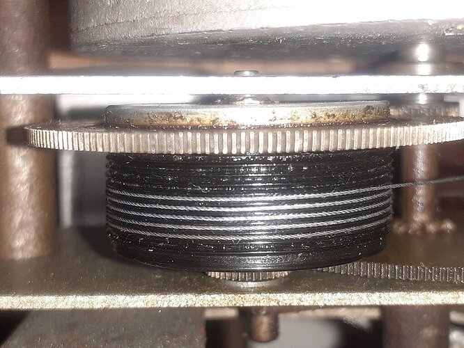

En effet, avec une démultiplication mécanique qui m’a donné du fil à retordre (c’est un fil métallique entourant le cabestan, et qui sautait parce que je n’avais pas compris qu’il se déplaçait avec le déplacement de l’aiguille, et sautait en fin de course de rainurage), le module est capable de sélectionner les nombreuses stations grenobloises. Chapeau à son concepteur !
Pour le cabestan, une des photos où le CV est en fin de course, avec une rainure libre de chaque côté quel que soit son sens de parcours…
C’est la première fois où je remettais un fil métallique. C’est un cauchemar car détendu, il fait des boucles et celles-ci ne tiennent pas aux poulies de renvoi. C’est avec de la pâte à modeler que j’ai pu remettre le système en tension. Ouf !

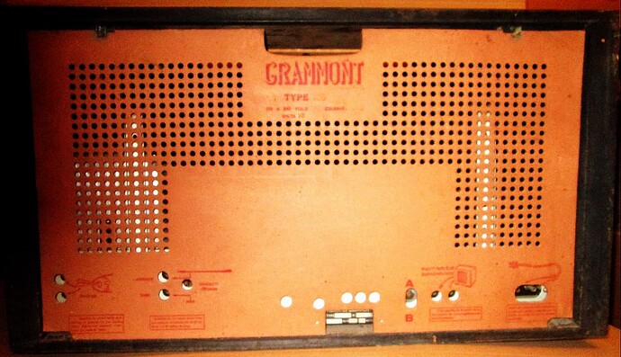

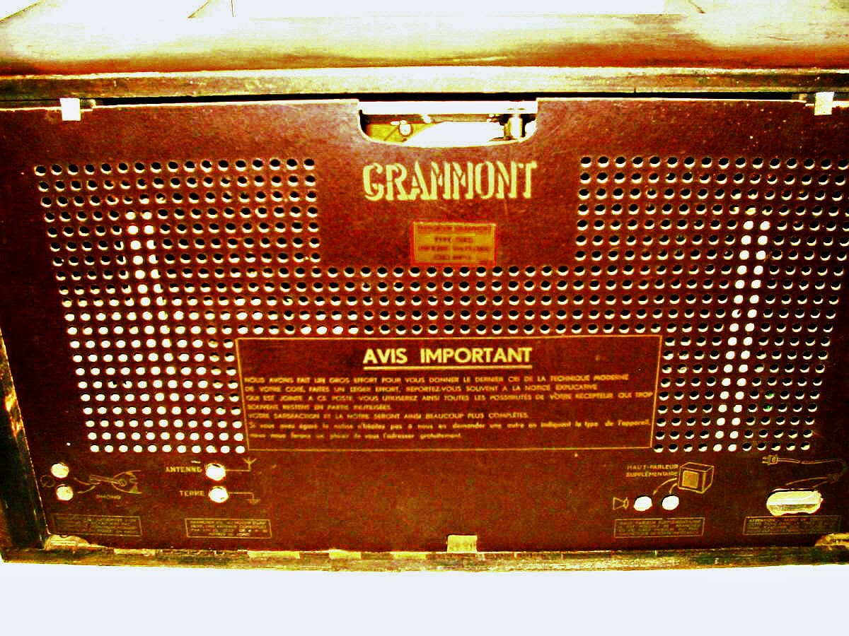

Bonsoir Claude, merci pour ces photos de fond, je vais pouvoir les utiliser. Je me demande si je ferais tous les trous de ventilation, diamètre 6 je pense ? Je travaille des panneaux en plastiques issus de l’habillage de véhicules transformés en camping-car. Ça devrait le faire ! Bonne soirée
