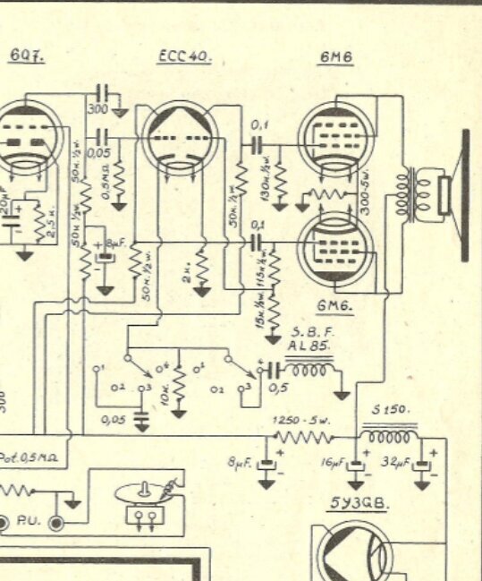

Le push-pull n’est plus celui du schéma original mais celui proposé par @Radiolo au post 22, soit une polarisation par cathode.

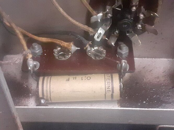

Je sais, c’est « tiré par les cheveux » mais ou moins j’ai pu tester le poste, il fonctionne. Depuis j’ai changé la résistance commune de 300 Ω par une de 220 Ω. Mais c’est pas bon, les 2 tubes 6V6 tirent trop de jus et ma HT, après la bobine d’excitation du HP est tombée à 212 V au lieu de 260 précédemment. La HT en entrée du filtre est à 330 V au lieu de 360 V. La consommation HT est de 76 mA.
Bon, ça fait beaucoup de modifications par rapport à l’original. J’essaie de trouver un juste milieu de fonctionnement d’autant qu’il y a de la distorsion maintenant. Et puis, j’ai trouvé d’autres capacités de 0,1 µF qui fuient la HT…

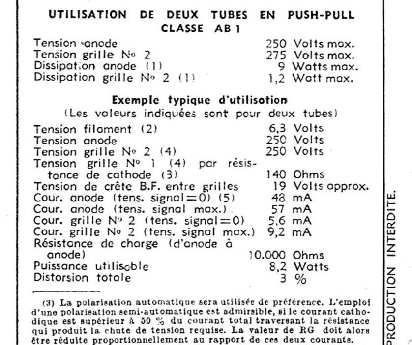

et si on lisait la doc de la 6M6 ?

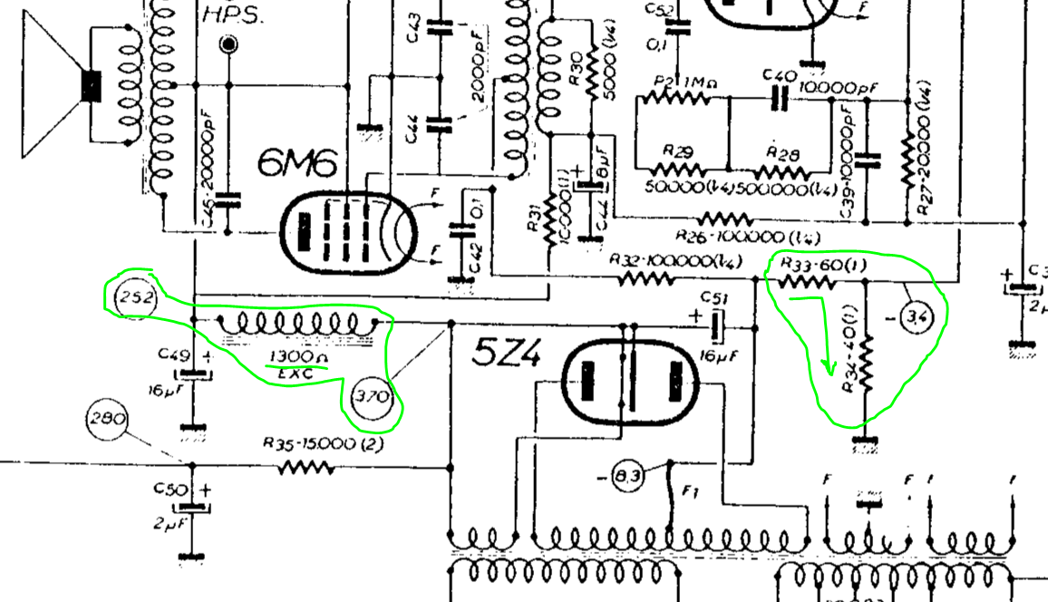

sur le schema elles sont en classe B avec 300 ohms
en classe AB1 elle vont consommer 48mA anode
tu devrais avoir une tension cathode de 9.5V pour etre dans la bonne classe et que l’impedance plaque a plaque du transfo de sortie soit optimum

il y avait des 6M6 et une valve 5Z4 pour un courant anodique total de 95 a 100mA
il suffit de refaire les calculs du schéma , il y a tout ce qu’il faut

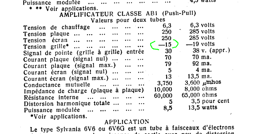

pour les 6V6 il de faut 15V sur les cathodes
En effet, j’ai déjà 12 V aux cathodes mais la HT s’est effondrée ! Avant, c’était 9 V avec une résistance commune de 330 Ω et une HT dans les clous. Sinon il capte super bien en OC et OTC, PO étant assez brouillé…par rapport à la clarté d’une station OC.

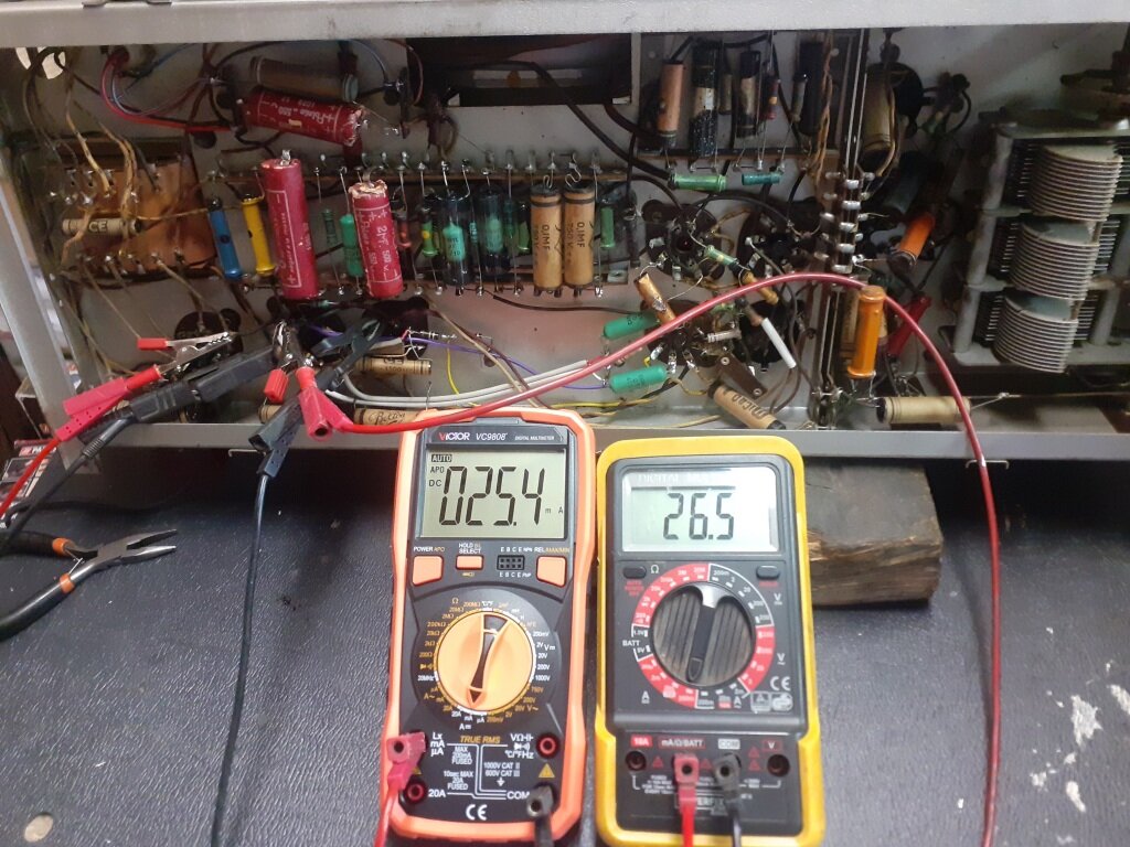

mesure les courants anodes , il doit y avoir un os qq part , si la tension de cathode est passée de 9V a 12V le courant anode doit diminuer et pas augmenter !!!
resistance des demi primaires ( elles sont differentes c’est normal) du transfo de sortie , tension sur les demi primaires et I= U/R
et pareil mesure la R de l’excitation 1300 ohms et la tension a ses bornes cela te donnera le courant total de la HT
les mesures sont a faire sans antenne pot de volume a zero

Voici quelques mesures avec 220 Ω comme résistance commune aux cathodes des 2 x 6V6 :
Pour les tensions HT, avec une nouvelle 5Y3G d’un autre poste j’ai :
sortie valve 345 V
sortie excitation HP 216 V
sortie R=14,5 kΩ (vers plaque oscillatrice 6E8) 279 V
et avec une résistance d’exitation de 1740 Ω je trouve comme courant total :
74 mA + 4,5 mA = 78,5 mA (précédente mesure prise sur l’ampoule HT 76 mA post 61)

Ah oui, la tension cathodique des 6V6 avec 330 Ω était de 13,8 V pour une HT filtrée à 225 V. Avec la résistance cathodique de 220 Ω est de 12,4 V et une HT filtrée de 216 V. Mon dernier post était faux, je n’avais pas 9 V avec 330 Ω.

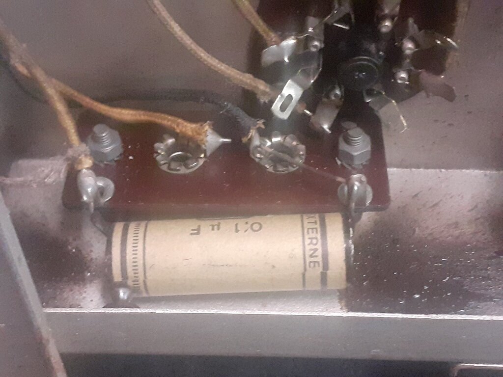

Au début je l’alimentais sous 110 V, ensuite, secteur sur 235 V et une des capacités positionnée en entrée, a explosé au bout d’une heure. Depuis, je les ai toutes supprimées. Je n’ai pas été étonné, mais comme certains sur le forum disaient qu’ils faut les laisser, d’autres non, et comme elles n’étaient pas boursouflées, j’ai essayé de les garder…Pas bon avec du secteur proche de 240 V !

les capas papier paraffine sur secteur a ne surtout pas garder
si tu tiens absolument a les avoir remplace les par des capas faites pour cela
les modèles X2 275V AC sont prévus pour cela
