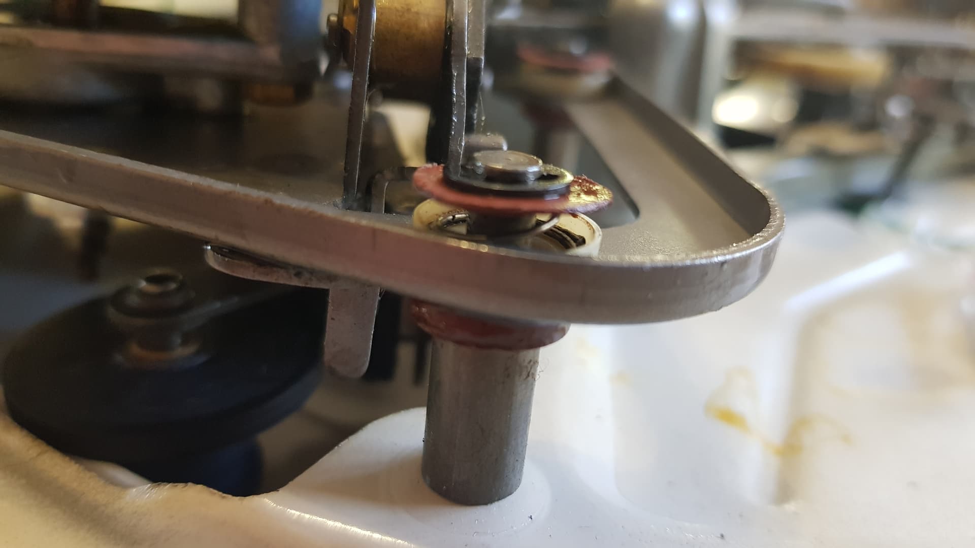

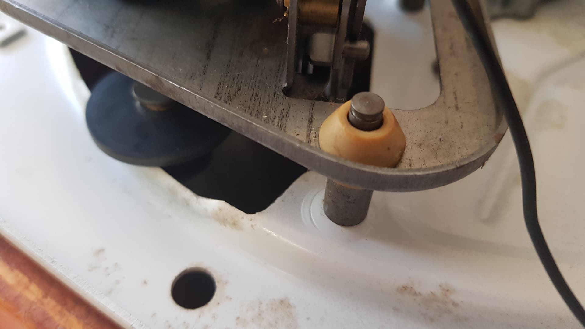

Bon et bien, encore un problème inattendu : à vide (c’est-à-dire sans mettre le plateau), le galet noir 36442 se positionne bien sur la vitesse souhaitée. Mais dès que je mets le plateau, il « saute » et monte d’un cran. c’est ce qui explique pourquoi je dois mettre 45 T pour lire du 33 T. Or je ne vois pas pourquoi ce galet sauterait. Il n’y a pas d’anneau Truarc pour le maintenir en place sur son axe, que ce soit sur l’ancien ou le nouveau moteur.
Enfin, je constate que le galet d’origine ne se monte pas sur l’axe du nouveau moteur (axe légèrement plus épais dans un cas). Chaque moteur a bien son galet d’origine.
sans doute un rondelle d’arret de ce type
J’y ai pensé, mais parmi les trois électrophones qui sont en ma possession et qui sont du même type, il n’y a aucune rondelle. J’ai fini par remplacer à nouveau le moteur avec le troisième qui me restait, j’ai mis le galet qui va avec, et ça marche. C’est bizarre.

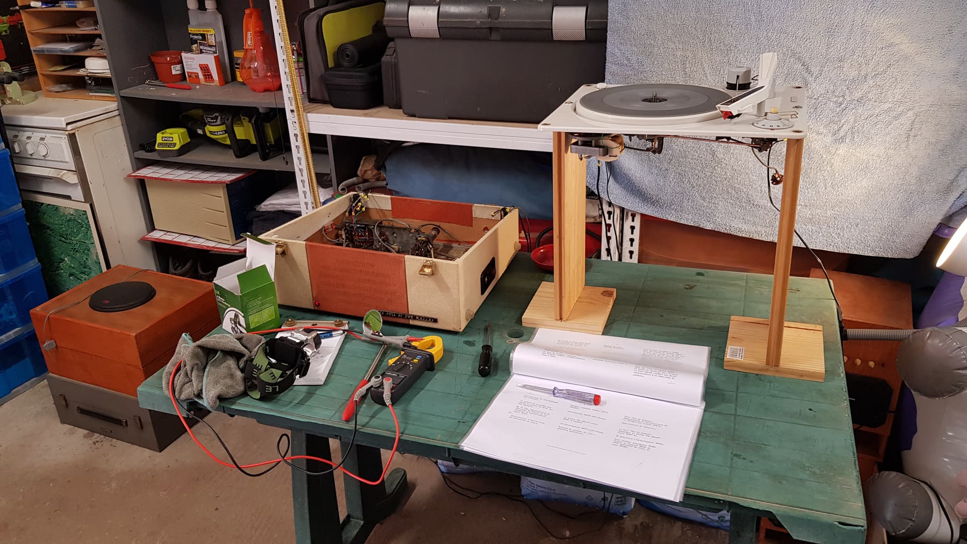

Je continue l’aventure, et j’ai fait comme Jean-Pierre Tonnelier (https://forum.retrotechnique.org/t/platine-melodyne/69390/5) en mettant la platine sur un support. Je me suis bien amusé pour faire tout ça !
Malheureusement, si hier soir tout semblait à peu près fonctionner, bizarrement ce matin rien ne va plus ! L’électrophone s’allume bien, mais le plateau ne tourne plus.

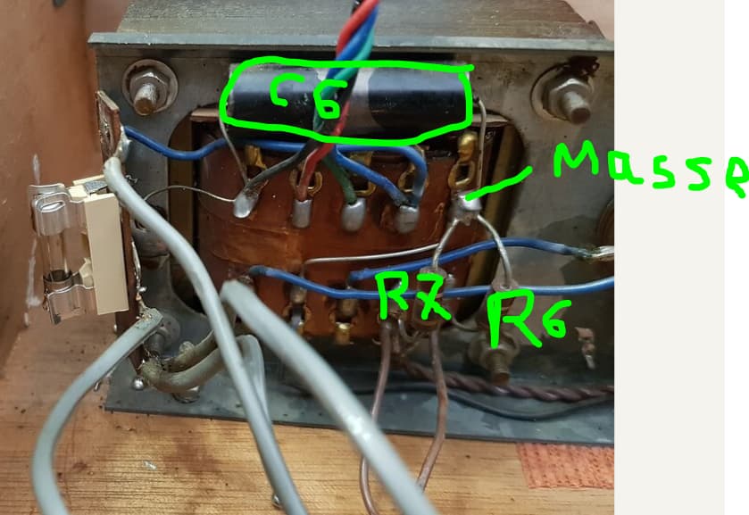

un indice qui ne me plaît pas : à deux ou trois reprises, je me suis pris le jus, très faiblement, à des endroits où cela ne devrait pas se produire : en touchant la platine elle-même, et également en touchant la patte en fer qui retient la lampe. Pas bon, ça… je suspecte une déperdition de courant.
oui le coupable de tes chataignes est la est la
a supprimer ou remplacer par un neuf 1600V
Mais… comment peux-tu en être sûr ? Bon je fais confiance.

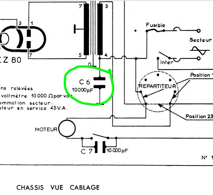

est-ce bien de ce condensateur-là qu’il s’agit ?
pas du tout
il est sur le primaire du transfo d’alimentation sur un des fils venant du secteur

peut etre bien celui la
Ok, ainsi il suffirait de le remplacer ? Si je dois mesurer je prends les deux bornes gauche et droite et je dois trouver 10000pf ? Merci.
oui mais il faut le dessouder au moins d’un cote
et sauf si vous aves un testeur de fuites haute tension la mesure ne voudra pas dire grand chose saut si la valeur mesurée est >> a la valeur marquée ce qui est signe de fuites importante avec les capacimetres chinois
à cet endroit on pourrait y mettre aussi un condensateur Y2 avec l’avantage de se mettre en circuit ouvert en cas de défaillance.

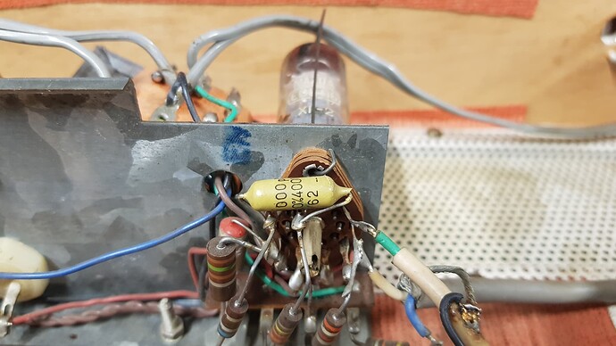

Bon eh bien :
  • je n’arrive pas à mesurer quelque valeur que ce soit, je mets sur Ohms, je mesure et rien. Que ce soit allumé ou éteint, branché (ou avec une cosse de débranchée) et dans n’importe quel sens,
  • Je remplace tout de même le condensateur, car j’en ai prélevé un autre sur un autre appareil. Celui-ci semble plus « frais », mais c’est le même résultat.
Ce que je constate, c’est mes « châtaignes » ont disparu près de la lampe, mais continuent du côté du bouton sélecteur de courant 110/200 volts.
un peu normal que tu ne mesures aucune resistance , a basse tension les fuite du condensateur sont tres faibles
et la valeur d’un condensateur se mesure avec un capacimtre pas avec un ohmmetre
