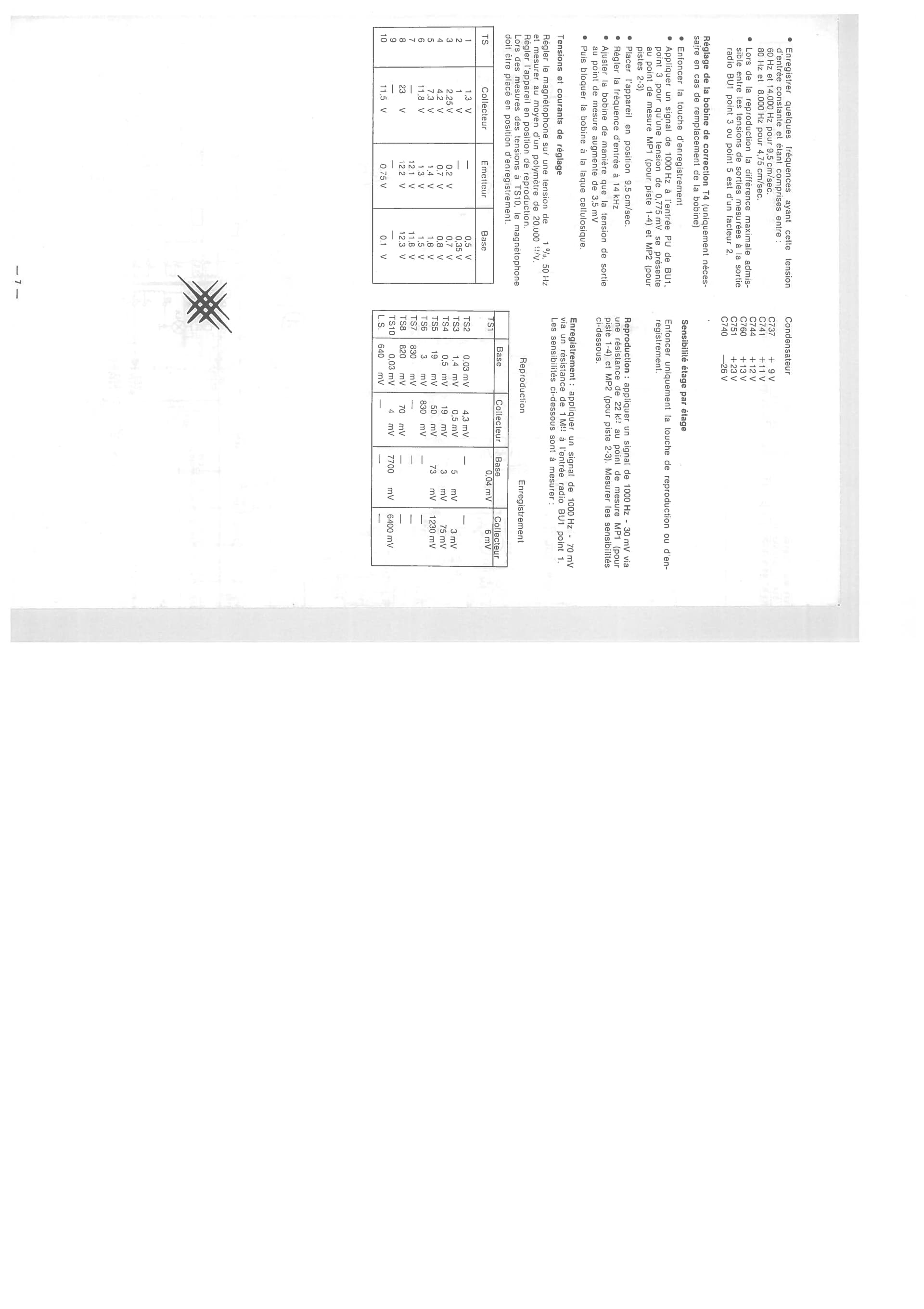

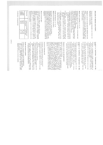

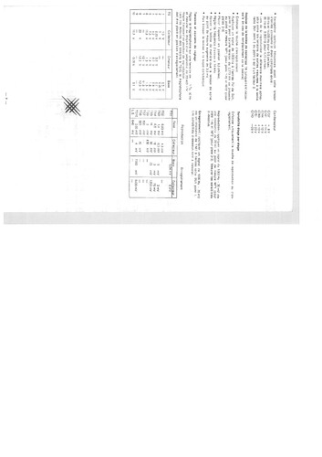

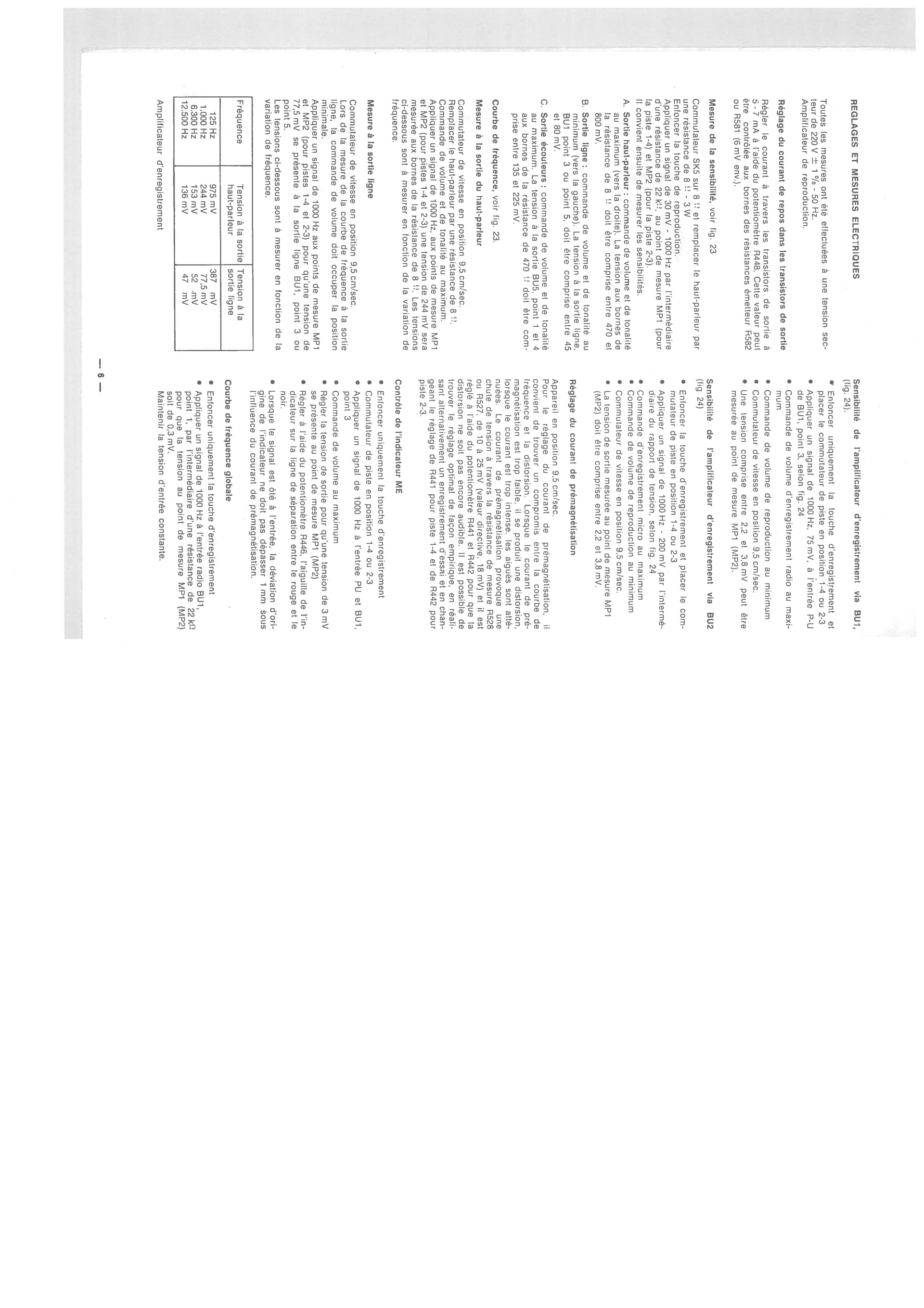

Dans un second temps, j’ai regardé la documentation, j’ai vu qu’il y a des réglages avec des petits potentiomètres.
J’ai réglé la partie "courant de repos dans les transistors de sortie " , puis j’ai essayé de régler la partie courant de prémagnétisation, mais je n’arrive pas à mesurer les valeurs.

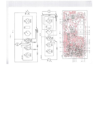

Schéma (3).pdf (1,1 Mo)
Documentation N4308/80
Vue de la carte
Réglage:

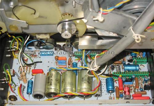

c’est probablement le circuit d’effacement / prémagnétisation qui ne fonctionne pas. Peut-être un simple problème de commutateurs encrassés/oxydés…
à vérifier avant d’incriminer l’électronique!
A vérifier aussi la possibilité de condensateurs remontés à l’envers.
on ne commence pas à changer des chimiques (et pourquoi faire) au hasard avec d’essayer l’appareil
il avait peut-être une panne, maintenant il en a deux ou trois…

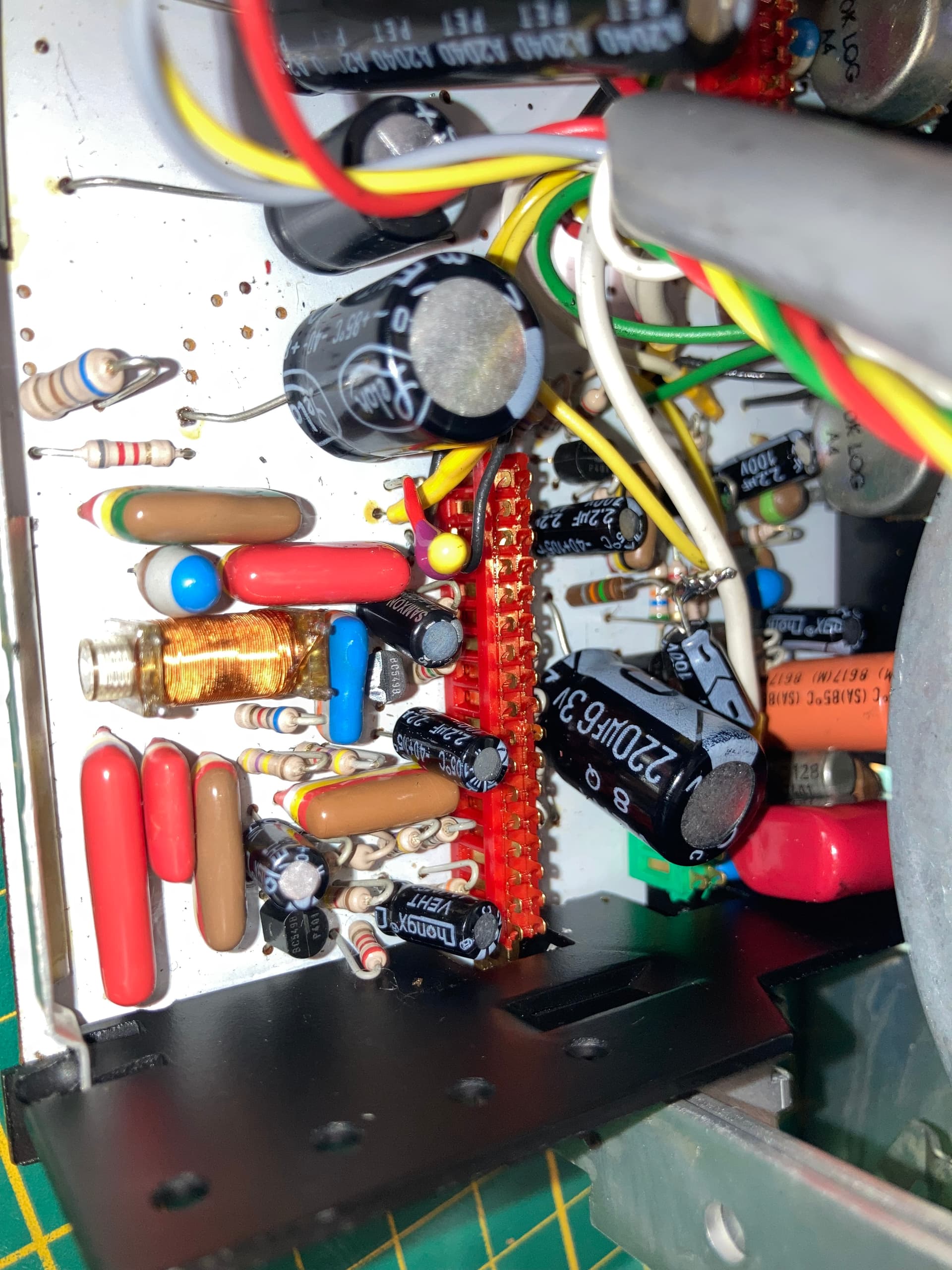

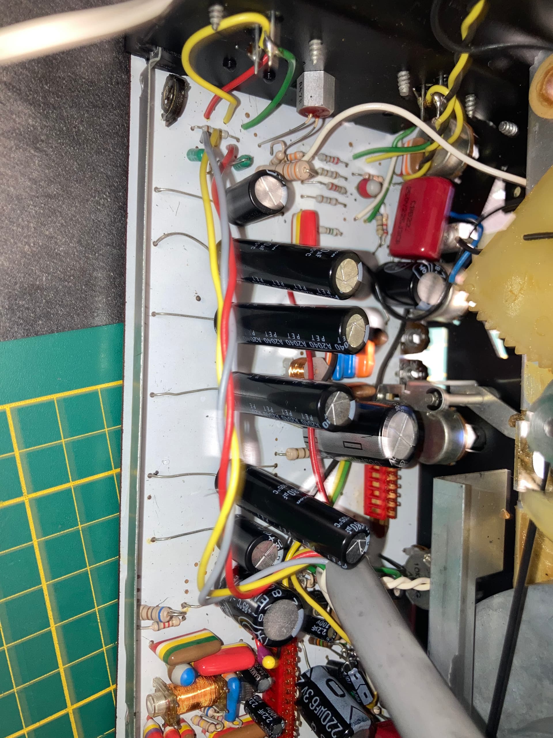

Bonjour, j’ai regardé les condensateurs que j’ai changés, j’ai remarqué que certains étaient inversés, donc je les ai changés et remis dans le bon sens. L’effacement des bandes se remit à marcher, mais je n’ai presque plus de signal au niveau de l’entre PU. Donc, j’ai décidé de mettre comme c’était avant, mais aucun changement.
Voici une photo de la carte avec les condensateurs changés.

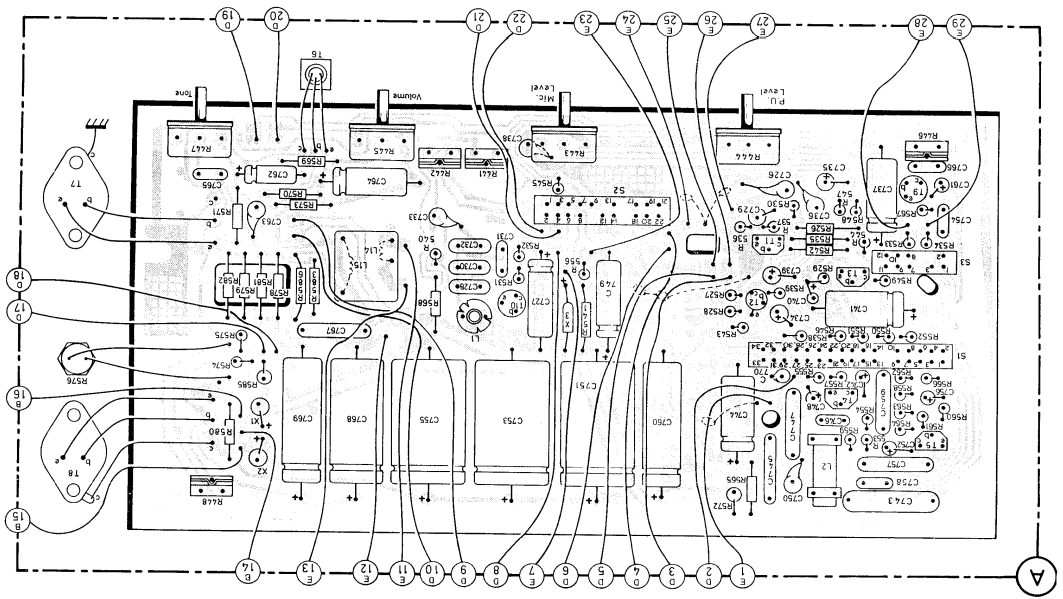

Et le plan de la carte avec le sans des condensateurs
Serait-il possible de me dire lesquels dois-je changer de sens ?

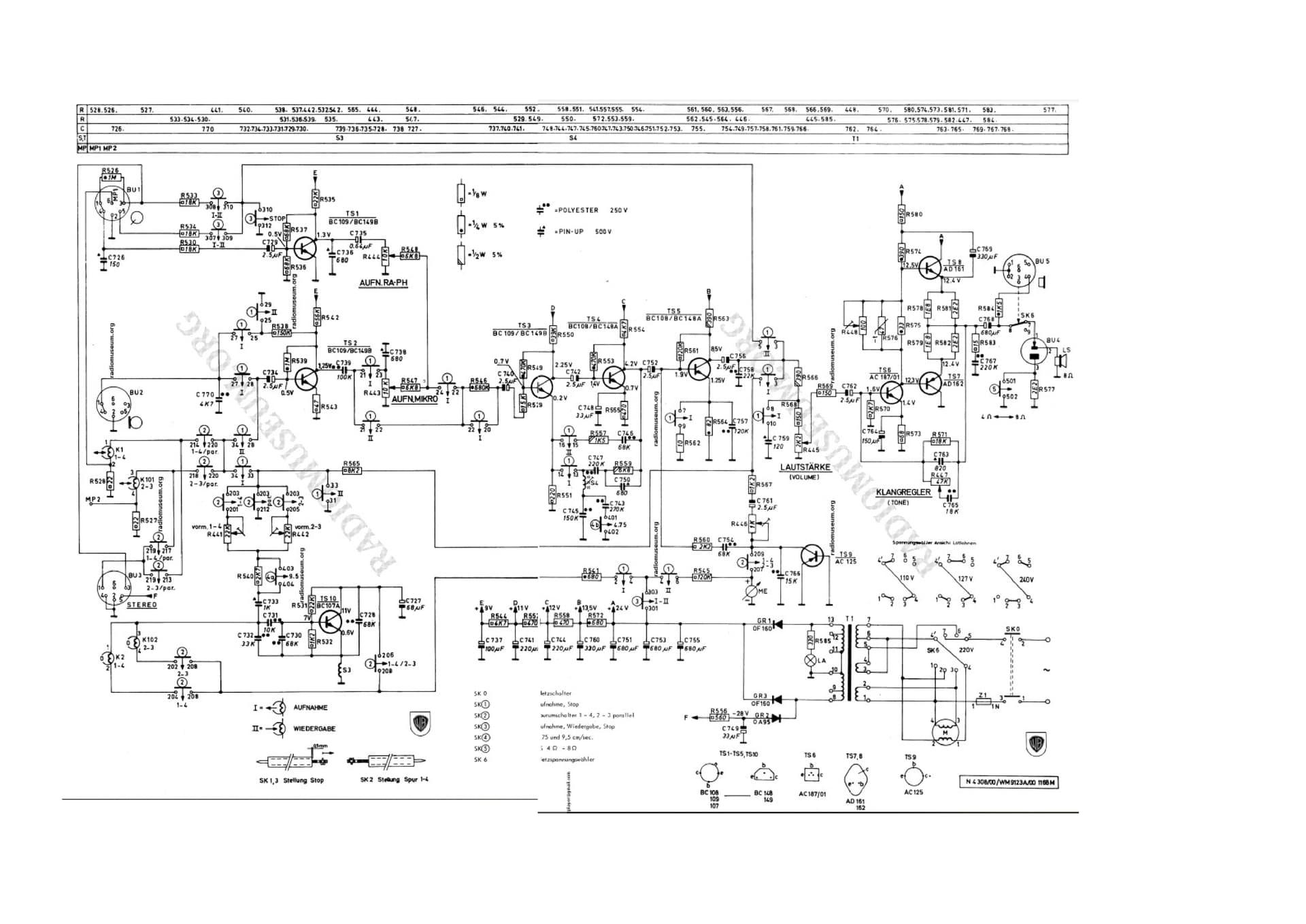

Les documentations techniques et schémas sont présents dans la fiche de ce modèle sur le GL, qu’il suffit de mettre en lien ici :
Inutile de poster tous les schémas et documents de l’appareil dans le forum.

Le sens d’implantation des condensateurs électrolytiques sur les platines du circuit imprimé est indiqué avec un + à une extrémité sur les extraits du manuel de service que vous avez posté, référez vous donc à cela.
Et en plus du sens, vérifier si ils ont bien été soudés aux bons endroits.
