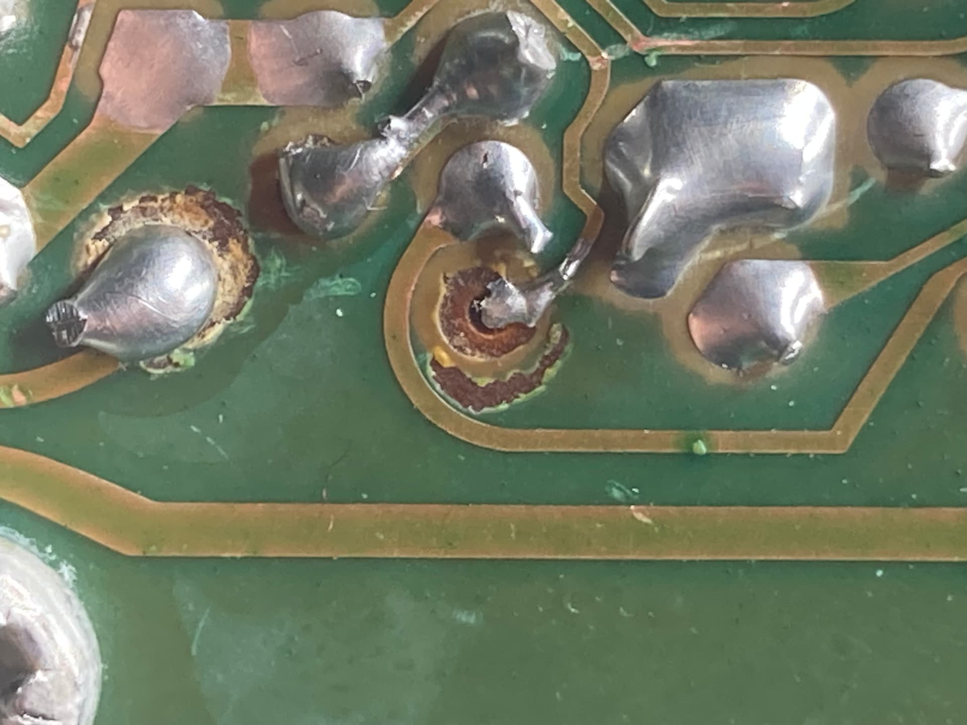

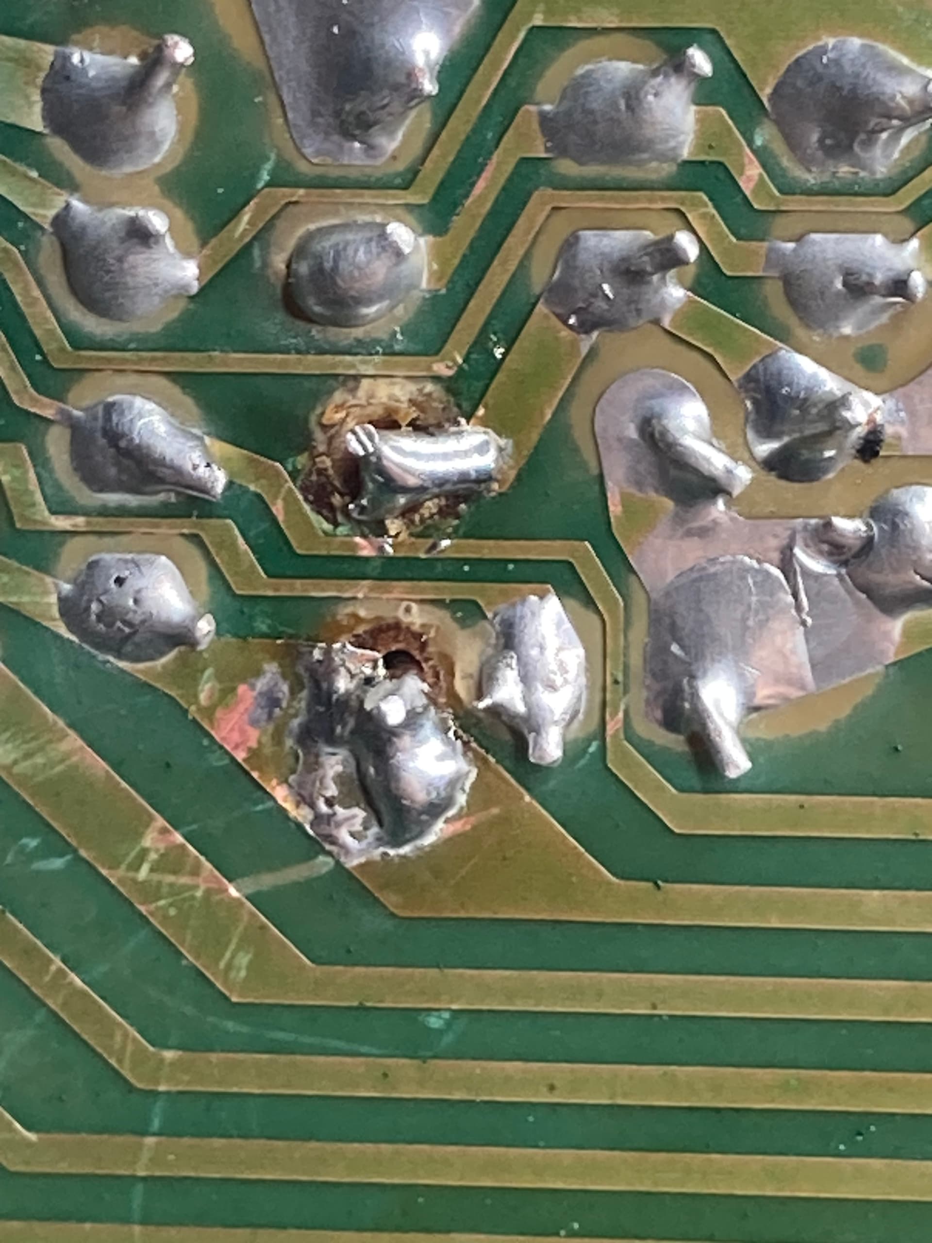

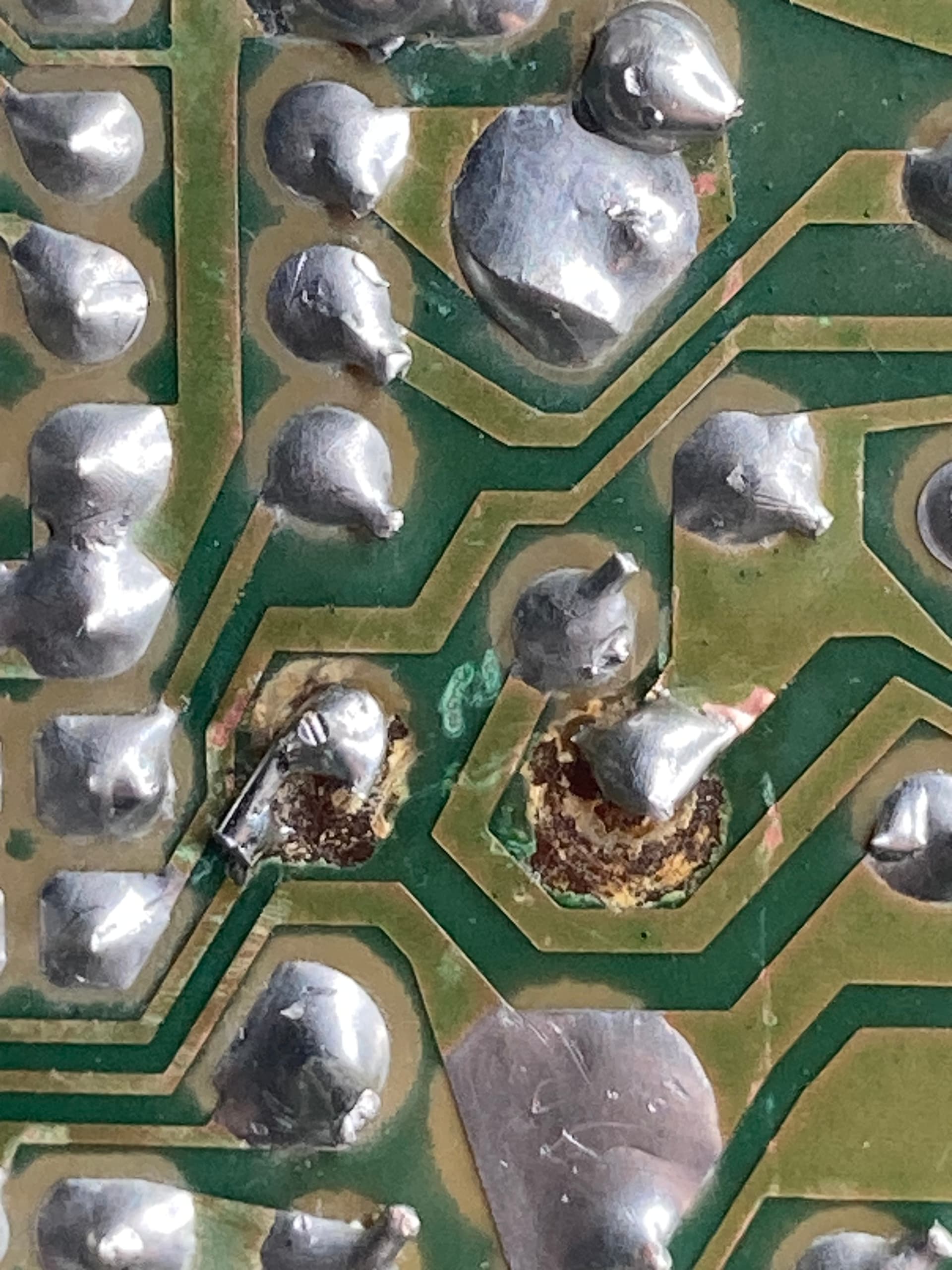

Je les ai essayées et elles sont bonnes, mais elles ne sont pas très belles, c’est vrai. Je vais les refaire.
Si tu veux les voir de plus près.
La pire, c’est celle en bas à gauche.
Je ne suis pas certain que la patte du composants soit reliée à la piste, on dirait que la pastille a disparu.
La pastille c’est cassé. Pour les autres aussi.
Et du coup la patte est dans le vide non soudée ?
La patte est soudée à la piste.
Pour toutes ces soudures douteuses où la pastille est arrachée ou la piste coupée, il faut que tu testes la continuité. Le mieux, pour être certain c’est de mettre une pointe de touche du multimètre sur la queue du condensateur (côté composant) et l’autre pointe, à l’autre bout de la piste.
Contrôle aussi qu’il n’y a pas un court-circuit avec la piste voisine, lorsque ta soudure à la place d’une pastille arrachée ou pour réparer une piste coupée, est très proche d’une autre piste.
As-tu bien contrôlé également le sens de tous les condensateurs que tu as remplacés ?
Il faut aussi que tu vérifies que tu n’as pas fait d’erreur de valeur.
Il faut que tu sois très méthodique et très méticuleux dans ces contrôles, et que tu prennes ton temps pour rechercher les éventuelles erreurs et les corriger. Sinon, si ce magnétophone avait une panne avant que tu changes les condensateurs, il sera quasi impossible à dépanner si tu ne corriges pas les éventuelles erreurs introduites lors du changement des capas.

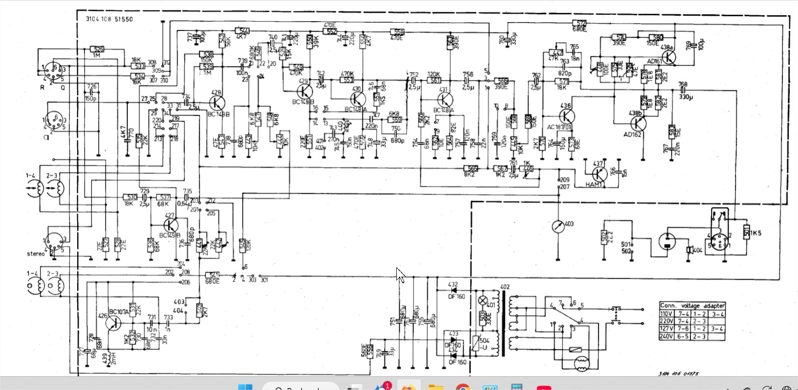

Sur des schémas du 4308, certains montrent des résistances chutrices entre les différents condensateurs de filtrage. Sur d’autres schémas, il n’y a pas ces résistances et tous les condensateurs sont alimentés avec le 24 volts. Savez-vous pour quelle raison ces résistances auraient été supprimées? Merci d’avance pour vos réponses! :slightly_smiling_face:
Diagramme 4308 sans résistances entre condensateurs de filtrage:
