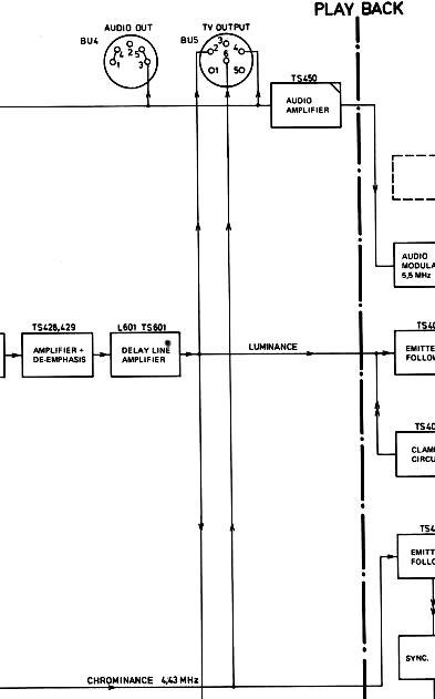

Enfin place à l’allumage en bonne et due forme. Malheureusement sur la sorti rf, je ne trouve pas de signal video que ça soit sur bande VHF ou UHF. Comme je n’ai pas trouvé le manuel utilisateur, je ne sais pas sur quel canal chercher ou peut-être que sur la tv que j’ai testé il ne capte pas ?
J’ai aussi vue une sorti tv avec une fiche din 6. D’après ce que j’ai trouvé c’est une entrée, sortie composite mais je n’ai pas encore trouvé quel pin fait quoi. Histoire de me cabler dessus et voir si au moins j’ai un signal video.

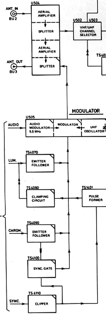

les entrées-sorties HF (Modulateur entre les canaux 32 et 42)
la sortie vidéo en DIN :
cliquer sur les images pour les agrandir
Normalement le modulateur peut être réglé de 2 ou 3 canaux autour du canal 36.

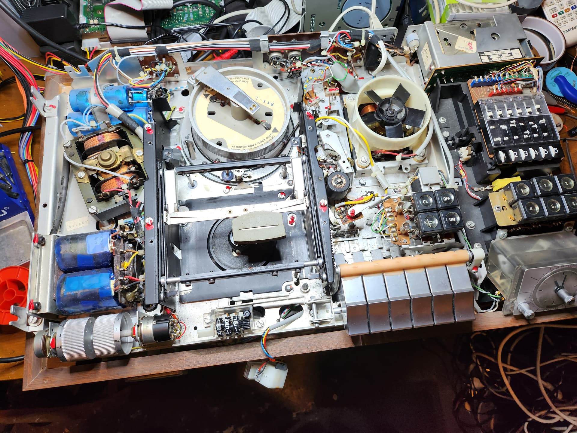

Voici une photo de l’appareil ouvert.
Je vois que la sorti din est une sorti s-video plutôt que composite
Je viens aussi de remarquer que il y a une lumière rouge et vert sur l’appareil. Cette lumière reste tout le temps au rouge. Celà indique un default ou pas de signal video en entrée ?
Les têtes ne me semblent pas forcément plus fragiles que d’autres, elles sont plus larges et plus exposées aux maladresses.
Il serait bon que Davy commence par contrôler la continuité des têtes, elles sont montées en série et j’ai déjà eu à refaire la liaison filaire de l’une d’elle sous le tambour.

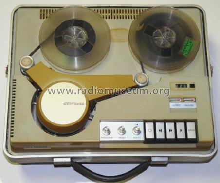

Et je crois que le tout premier magnétoscope grand public de Philips est le LDL 1002 et… il a sa fiche :grinning:
Bon, mais là je commence à être hors-sujet Pardon :frowning:

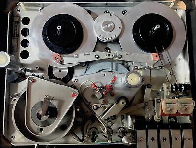

Les LDL 1000 (et 1002 ?) intégraient 2 curiosités : le « transformateur tournant » pour le tambour de têtes vidéo, qui s’est ensuite généralisé partout (à comparer avec les balais du tambour du AKAI VT100), ainsi qu’un système d’entraînement des plateaux sans courroies à courants de foucault ! Ceci implicait que la bobine réceptrice enroulait la bande en sens inverse du sens habituel :
