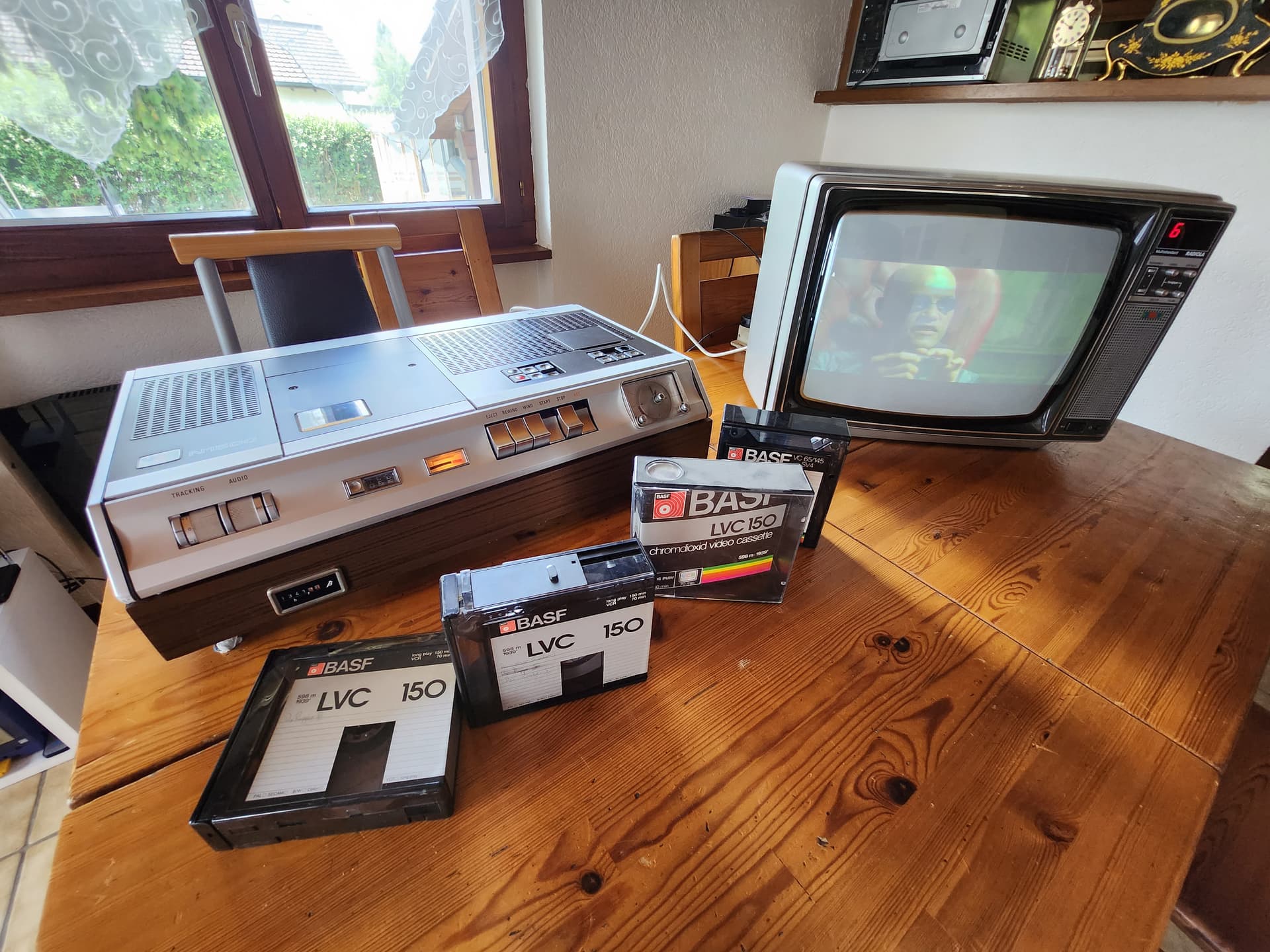

Oui ce que je voulais dire c’est que pour voir si une image sort de l’appareil je dois faire un cable non pas composite mais s-video. Car actuellement je n’ai que de la neige par la sorti antenne, seul un canal UHF vers les 32 me donne un peu près quelque chose mais il y a 95% de neige et 5% d’un peut près quelque chose. J’ai des cable din 6 c’est les même que le cable qui relie un Commodore 64 vers son lecteur de disquette et autant en cable s-video.

Grace à mon cable sur mesure. J’ai pu avoir une image, j’ai pu régler un problème dans le tuner ainsi que dans la sorti rf. Maintenant je capte et emets en rf. La lumière verte s’allume quand l’appareil capte un signal video et la rouge s’éteint quand l’appareil est pret. C’était les engrenages qui était décallés dans la parti qui tire le tambour.
Maintenant un problème de syncronisation est présent, je ne sais pas si c’est les bandes qui ont du mal à ce dérouller. Encore un peu de travail en vue

Voici une photo de l’appareil remonté et fonctionnant
4 « J'aime »
Bravo, beau résultat.
Comment as-tu résolu le problème de synchronisation ?
J’ai changé la courroie du tambour par une plus large, depuis l’image saute encore un peu mais plus rarement
Ah j’ai parlé trop vite. Si l’image est ok, je n’avais pas remarqué que le son est très faible, même sans passer par l’enregistrement, seulement entre l’entrée et la sorti rf, le son est casi non présent.
