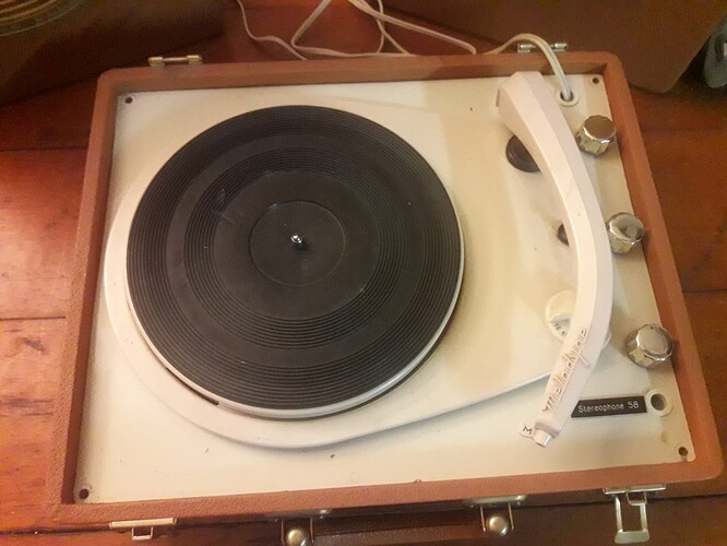

En effet au détour d’une brocante je suis revenu avec sous le bras ce joli tourne disque format voyage avec un haut-parleur supplémentaire! C’est à priori un melodyne Stéréophone 58… je n’y connais absolument rien sur le sujet mais j’ai quelques notions en électricité, électronique et de la bonne volonté! :upside_down_face:
Surement inconsciemment trompé par l’étiquette mentionnant « testé fonctionne » je me suis empressé (sûrement à tort) de l’essayer ! Verdict: le son est affreux avec un ronflement important, le bras avec le tête de lecture n’assure pas la mise en rotation et l’arrêt du plateau, il tourne en continu!

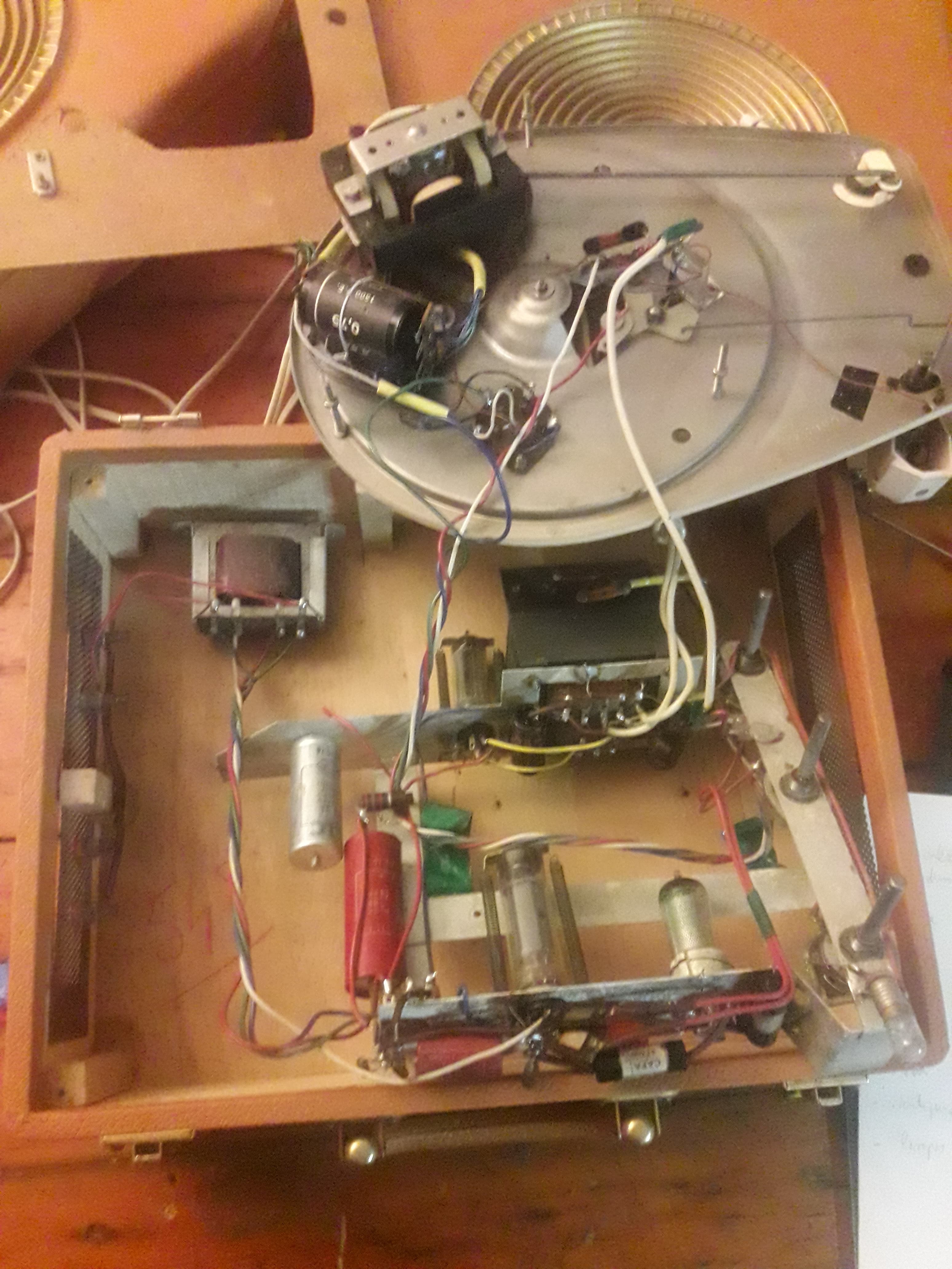

Du coup j’ai ouvert la bête.
Les entrailles semblent plus « simples » qu’un poste radio TSF.

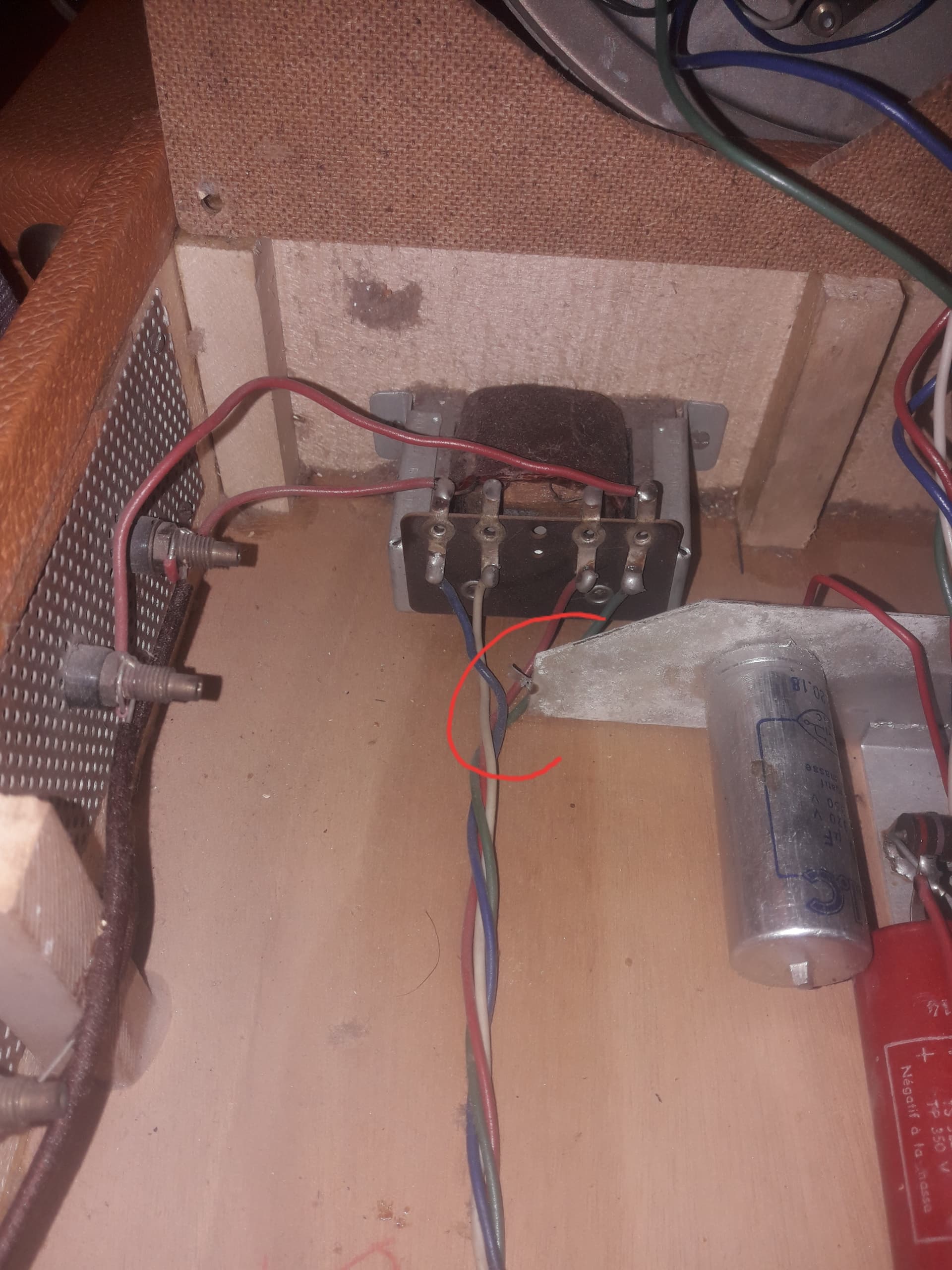

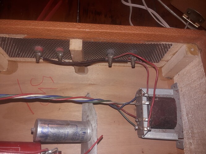

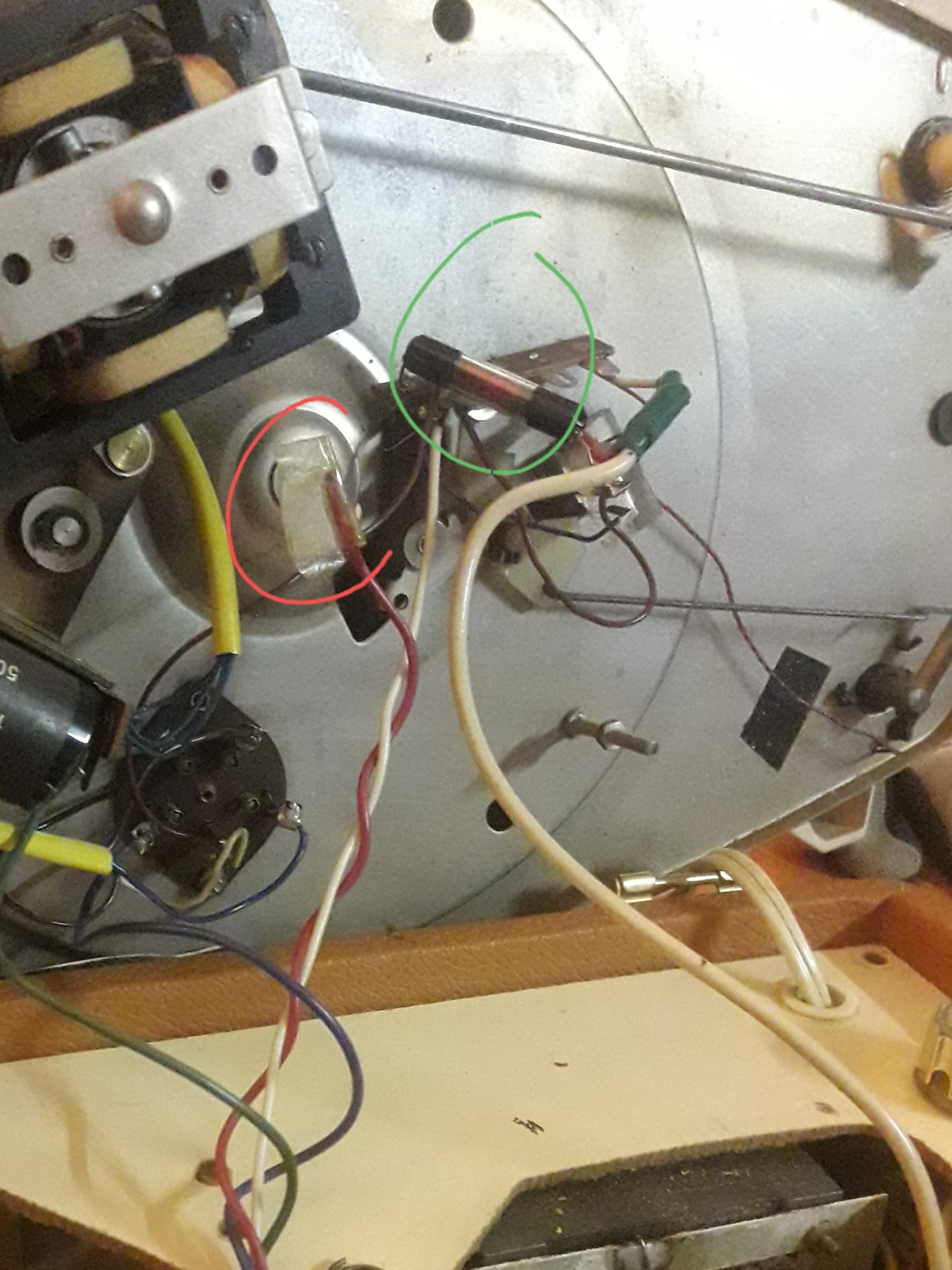

Première trouvaille ce fil rouge branché à rien avec un bout de scotch au bout… :thinking:
Je me demande si c’est pas la cause du problème de commande du plateau.

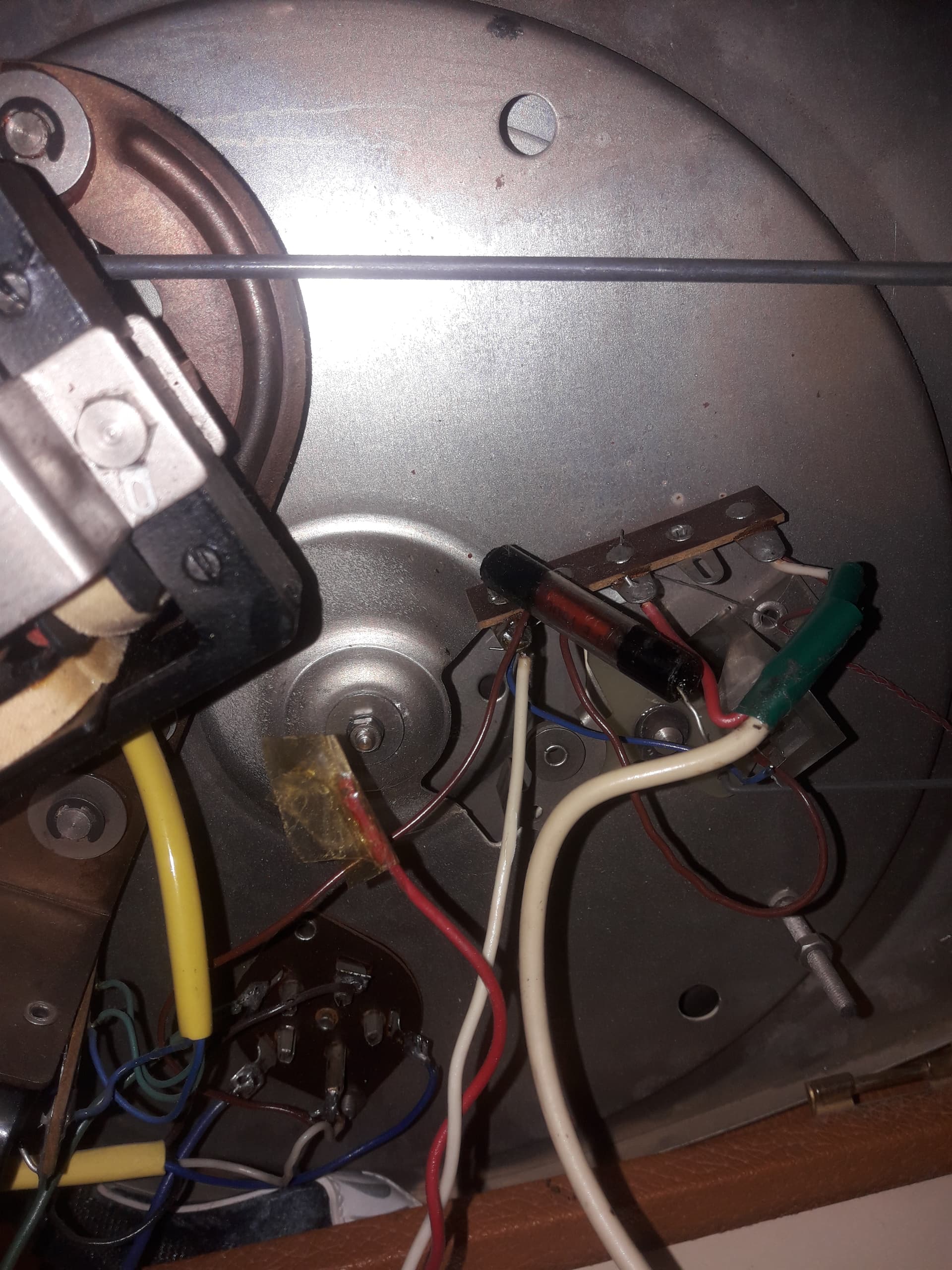

…Et revoir le contact d’arrêt automatique et son condensateur antiparasite (d’ou la rotation permanente, soit c’est un problème mécanique, soit le contact ou le condensateur sur ce contact sont morts )

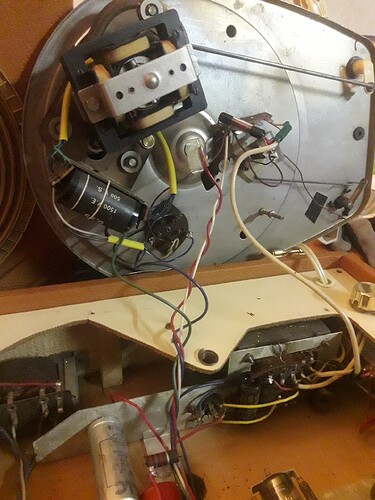

C’est lui le condensateur antiparasite? En vert?
Ou ce sont les 2 gros à coté du moteur?
Et pour ce fil qui se balade ? Une idée où il pourrait se brancher?

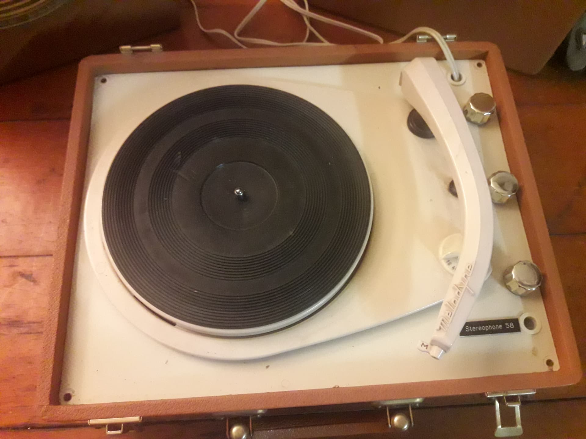

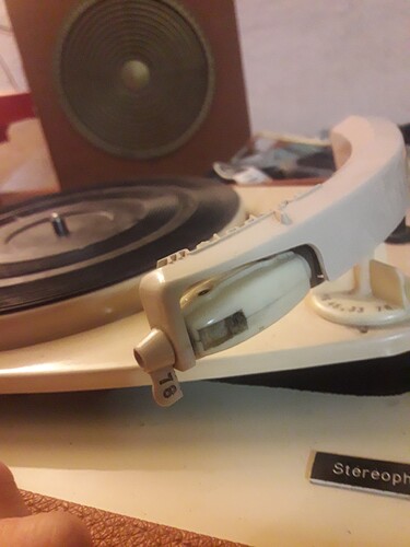

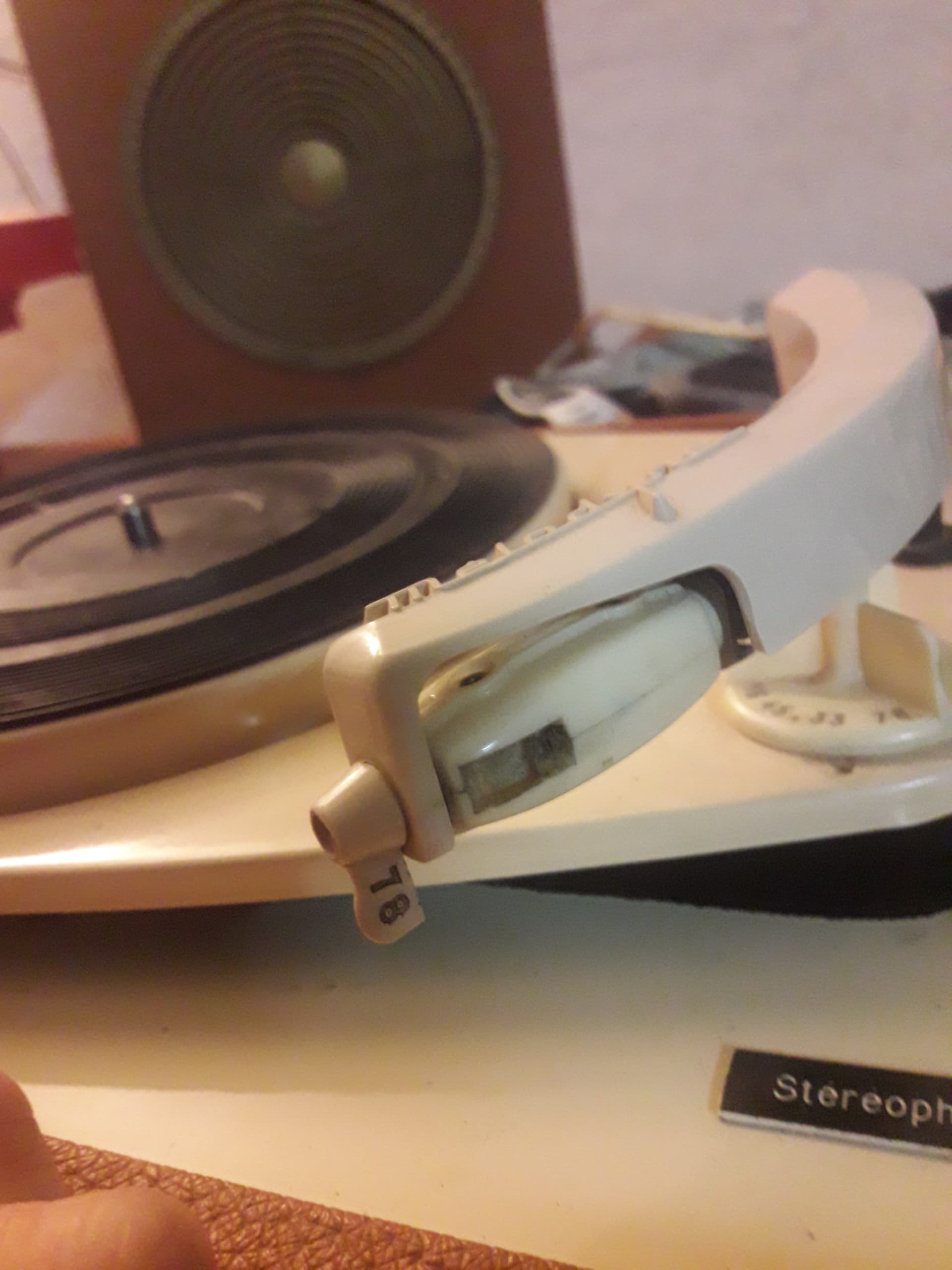

Autre question concernant la tête de lecture. Elle pivote mais il ne devrait pas y avoir quelque chose aussi de ce côté?

Pour le fil rouge « en l’air », une hypothèse : si l’interrupteur est hs, il a peut être été shunté, ce qui expliquerait que le moteur tourne tout le temps.

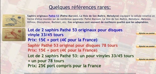

Pour votre cellule, il manque le saphir, il se retrouve assez facilement :
https://www.paleophonies.com/cellules_pointes_diversFR.htm
D’accord ça veut dire que la pointe qui est à 180° est la pointe 78 tours? Du coup pas adapté au 33 tours? Ça explique peut-être le son affreux?

Pour le fil en l’air oui ça semble volontaire vu le bout de scotch dessus! Par contre aucune idée d’où il pouvait être branché. Je ne vois pas de reste de soudure.
Oui il vous manque la pointe pour les 33/45… pour le ronflement que vous décrivez, ce sont sûrement les condensateurs de filtrage à changer !

-Une mauvaise lecture des sillons par un saphir HS ou inadaptée
→ Remettre un saphir pour microsillons neuf
A noter : la lecture d’un microsillon 33 ou 45 t avec un saphir 78 t donnera un son mauvais, et en plus, labourera le disque , car sa pointe est trop grosse ! donc, d’une part elle ne pourra pas suivre fidèlement la fine gravure du disque d’ou un son altéré, d’autre part elle élargira le sillon comme un soc de charrue d’ou détérioration irréversible du disque !
Quand a l’arrêt automatique et son condo antiparasite, c’est le petit cylindre , entouré en vert, près du contact d’arrêt automatique (ordre de grandeur 10 000pF, peu critique) le gros noir a coté du moteur n’est pas un antiparasite mais un condensateur de déphasage pour l’enroulement auxiliaire du moteur (ordre de grandeur 0,7 à 0,8 µF, cette valeur est assez critique et conditionne le bon fonctionnement du moteur)

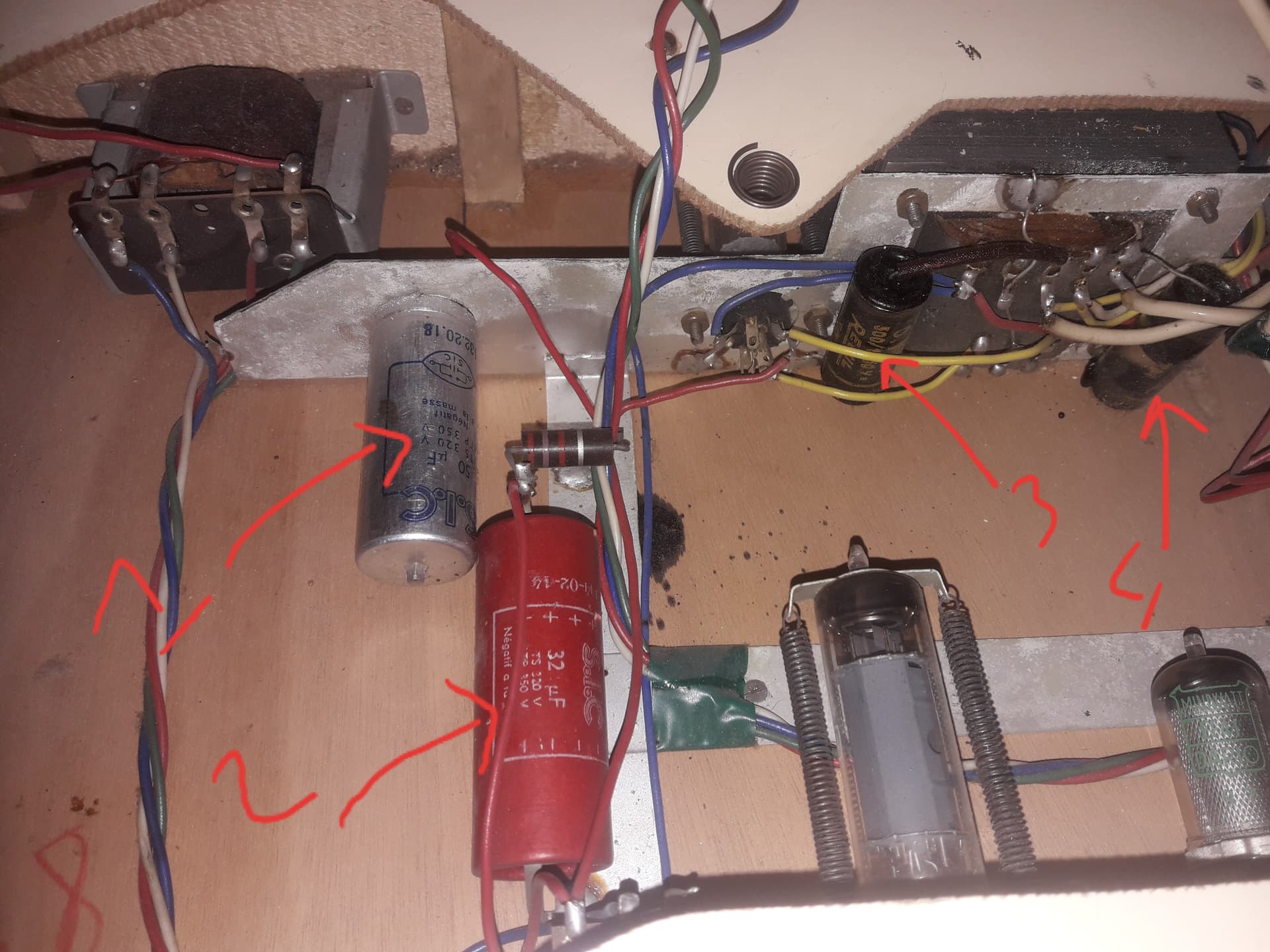

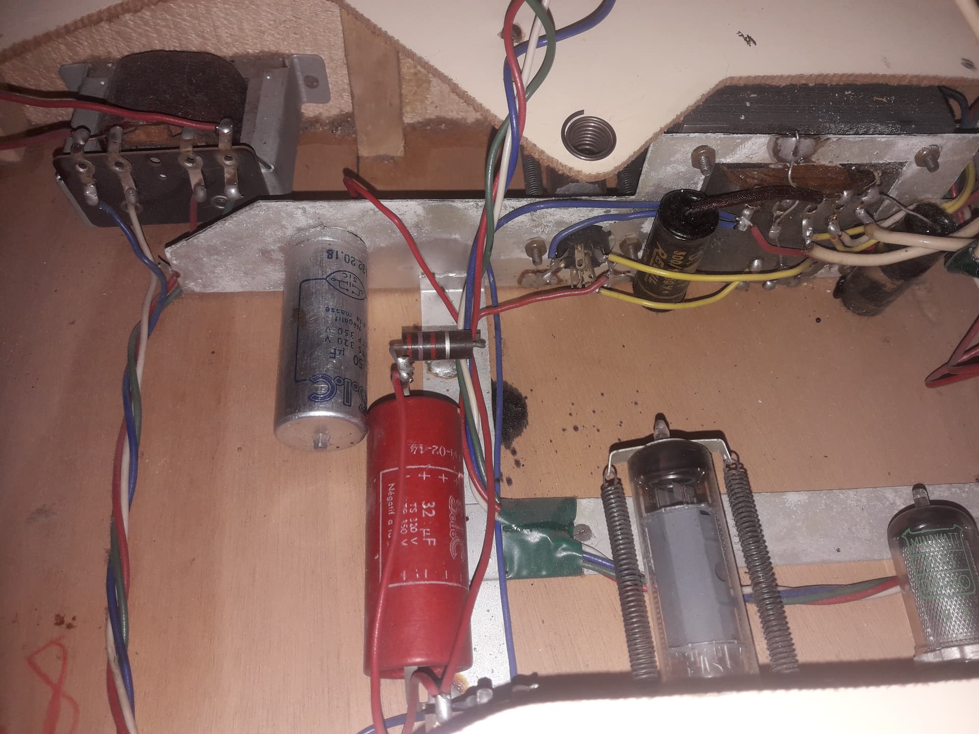

Est-ce ce vous pourriez m’aider SVP pour la localisation et le nom des condensateurs? :pray:
Antiparasite et déphasage du moteur pour moi c’est clair maintenant. Ceux de la photo, c’est quoi? Ils servent à quoi?

1 et 2 à changer (filtrage)
3 et 4 semblent sur le primaire secteur ,à supprimer

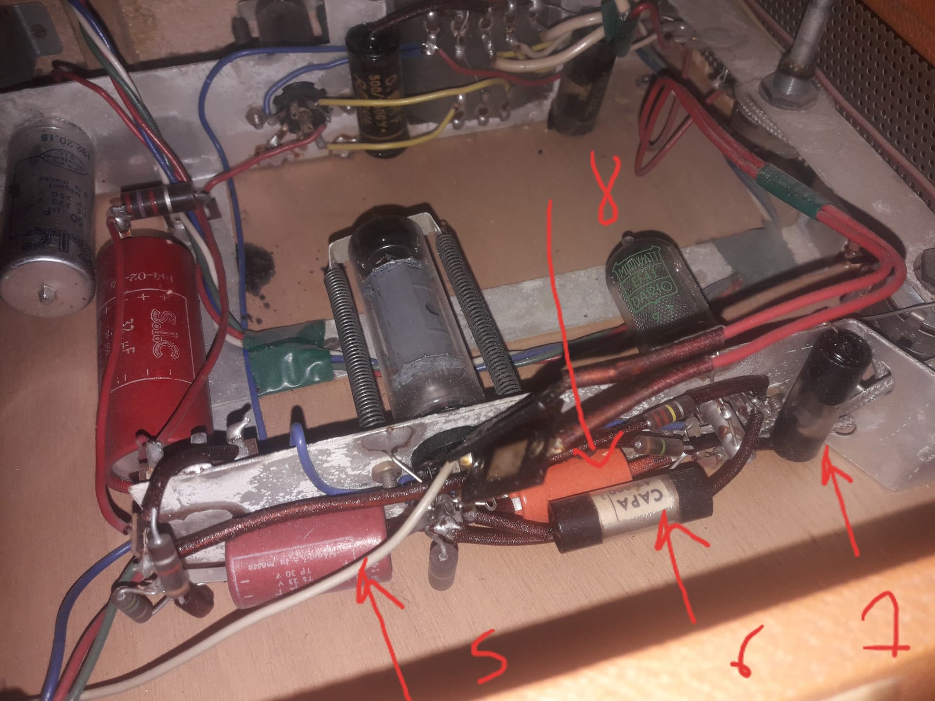

J’ai soulevé le cadre, il y a d’autres condensateurs. Vous savez à quoi ils correspondent?
Et j’ai trouvé un reste de cosse sur le châssis relié à rien. Peut-être la zone du fil débranche?!
bonjour,
bon , ben, déjà, les condos 5, 6, 7 sont a changer d’office comme les précédents, le condo 8 est moins critique et a des chances d’êtres bon, et même si il est défectueux ça ne risquera rien (il est soumis a des tensions très faibles, on risque juste un manque de gain ou une mauvaise musicalité si il est défectueux) ceci dit, et si on n’est pas a un condo près ni embarassé par le peu d’accessibilité, autant le changer par prophylaxie …

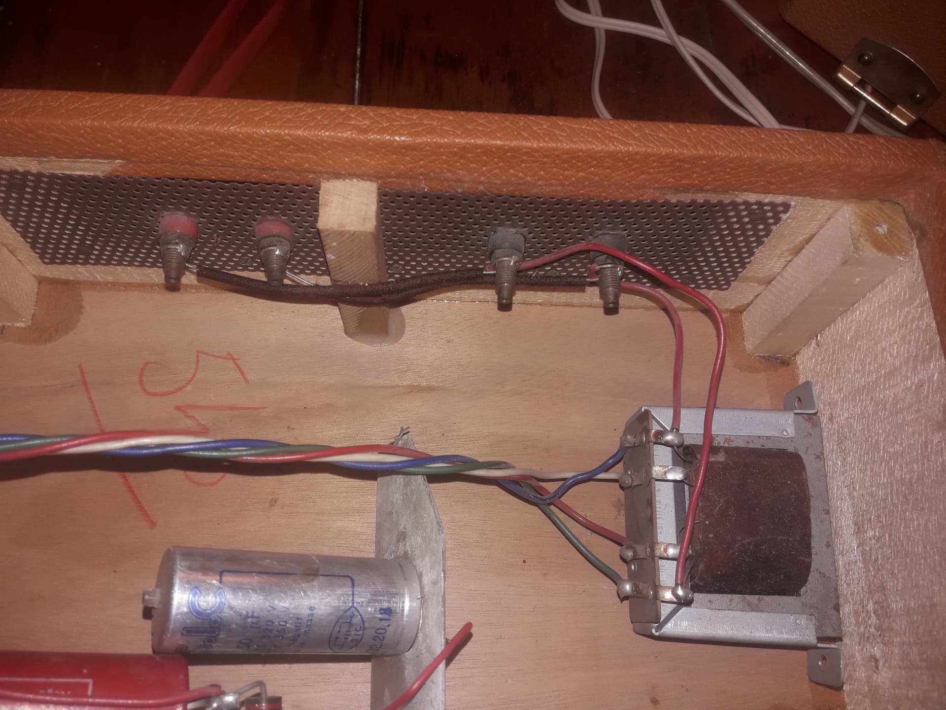

La soudure a la masse reliée à rien, c’étais peut être une queue de composant coupé et remplacé par autre chose lors d’un précédent dépannage …Ou une mise à la terre des grilles d’aération et du châssis , pour des raison de sécurité ou de conformité, mais je doute fortement qu’on se souciais de ce genre de chose a l’époque (J’en doute fortement, car les normes de sécurité électrique d’il y a 50 ans n’étais pas ce qu’elle sont maintenant, et il n’y avais ni fil de terre ni différentiel …)
pour vous en dire plus il faudrait les references des 3 lampes qui equipent votre appareil
comme je ne vois qu’un transfo de haut parleur Stereophonique ???
une vue plus générale en dirais peut être plus , mais on devine clairement une EF41 en préampli BF, suivie d’une EL84 en finale BF, donc un ampli mono basique classe A tout a fait classique
(il y a peut être un 2 eme canal identique , avec une autre EF41 + une autre EL84 …Ou une sortie pour ajouter ce 2 eme canal , séparément , soit a incorporer dans la valoche , soit a coté ?!)

Voila une vue d’ensemble. Il n’y a pas grand chose la dedans! (Tant mieux pour moi :sweat_smile:)
Effectivement ça me semble pas vraiment être de la stéréo. Les 2 sorties vers les HP sont branchés en parallèle sur les mêmes 2 fils :roll_eyes:
Et j’ai de plus en plus l’impression qu’il a déjà été plus ou moins bricolé/dépanné
Pour les lampes il y a:
  • a coté du transfo : 6E X 46 X4
  • EF41
  • EL84
J’ai fait le tour des condos on a:
  • en 3 et 4 : 0,1MF 1500V branché respectivement entre phase et châssis et entre neutre et châssis. A supprimer donc si j’ai bien compris
  • en 1: filtrage alu 50uF
  • en 2: filtrage carton 32uF
  • en 5: 25uF 35V
  • en 6: verre goudron 47.000 pas d’unité 400VS
  • en 7: verre goudron 50.000 pF 500/4500 VS
  • en 8: 10uF 35V
  • déphasage moteur: 2 condensateurs 0.75 pas d’unité 1500VE 500VS
  • antiparasite 4.700 pas dunite 1500TE
Voila! Plus qu’à changer tout ça! Je vais voir le budget mais je pense que je vais partir sur du neuf…pas envie d’y revenir tous les matins! :sweat_smile:

Bon j’ai trouvé d’où vient le bout de fil en l’air. Il part d’une borne noté 125V sur le transfo et il devait venir se connecter sur le sélecteur de tension de la platine. Du coup je pense qu’il ne sert plus à rien vu qu’il y a le fil en 240 qui lui vient bien du transfo jusqu’au sélecteur de tension!
Je pense donc que je peux supprimer ce fil depuis le transfo. Ça éviterait d’avoir un fil sous tension qui se balade, non?
