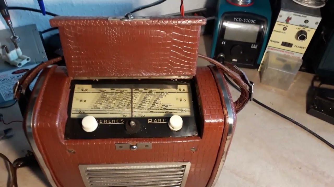

Aujourd’hui j’ai attaqué le petit Merlhes donné par JLouis28 et je penses que je vais avoir du boulot pour lui rendre l’éclat de sa jeunesse

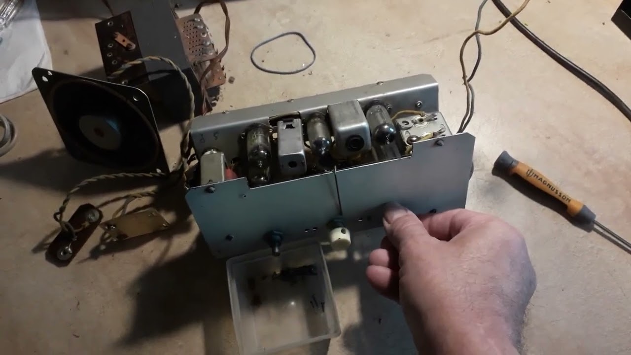

en tout premier lieu je l’ai sorti de sa caisse qui sera remise en état plus tard je vais donc commencé par le poste lui même et ça promet
Comme me l’avait signalé JLouis28 une MF n’est pas d’origine je vais essayer de voir si je peux en trouver une un peu plus approprié ou au moins en avoir deux identique
Le châssis est assez propre plusieurs capacités à changer mais rien de bien extraordinaire
je vais donc commencer par vérifier tout ça

aujourd’hui le poste est fonctionnel mais il me manque un bouton si l’un de vous en a un à céder il sera le bienvenu je met des photos avec les cotes
le poste n’avait pas grand chose seulement deux condensateurs chimique de 100µF /30V qui était carrément en CC

aujourd’hui suite et fin de l’aventure Merlhes il est terminé et il ne lui manque plus qu’un bouton qu’avec le temps j’espère trouver
Je met une petite vidéo de l’appareil remonté et en fonctionnement

Curieux qu’il n’y ait pas Luxembourg sur le cadran GO, pourtant une des stations les plus faciles à recevoir à Paris … Alors qu’il y a Kalundborg, Olslo, Varsovie moins évidentes à recevoir et beaucoup moins utiles à l’auditeur moyen :wink:
Effectivement je n’avais pas prêté attention à de détail il est en PO mais pas en GO reste à savoir pour quel pays était destiné cet appareil les pros de la recherche vont peut être en trouver l’origine
Vu la position de la plage d’accord de Kalundborg (juste en dessous de 1300 m) je pense qu’il s’agit d’une erreur et qu’il est écrit Kalundborg au lieu de Luxembourg.
Kalundborg était plus bas, juste au-dessus de 1200 m (243 kHz = 1234 m).
Kalundborg était la principale station danoise.
Luxembourg était sur 232 kHz (1293 m).

Si l’on regarde tous les postes valises répertoriés sur le GL, celui qui se rapproche le plus(visuellement) de ce modèle, c’est le Papyrus-Radio RF1 :hugs: :hugs:
cette anotation ne pourrait elle pas être le logo du revendeur car elle est en partie caché par les boutons et lorsque le poste est fermé on ne voit plus la marque
en gros un produit dérivé de Papyrus spécial foire de Paris 1947
A mon avis au vu de la photo de Papyrus RF1 il n’y a pas a hésiter c’est exactement le même que ce soit dans le style des boutons ou pour le mode de fermeture du clapet supérieur ainsi que la grille HP et le cerclage " inox " sur les deux cotés
