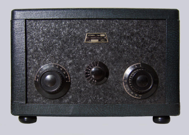

expertise de la bete:
chassis propre pas rouille, semble manquer un bobinage , un autre explosé ( la vis de fixation des flasques a cedé libérant tout le bobinage, un autre intact. Du taf en perspective…….
caisse et presentation a revoir, mais pas dramatique
il semble que ce soit un montage assez particulier, d’une part sur le plan des tubes et d’autre part sur le schema de fonctionnement.
poste a changement de frequence , 1 MF ( frequence ??), suivi d’une detectrice a reaction et d’un ampli BF.

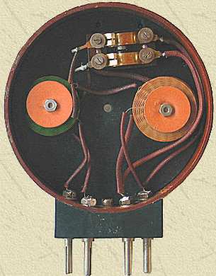

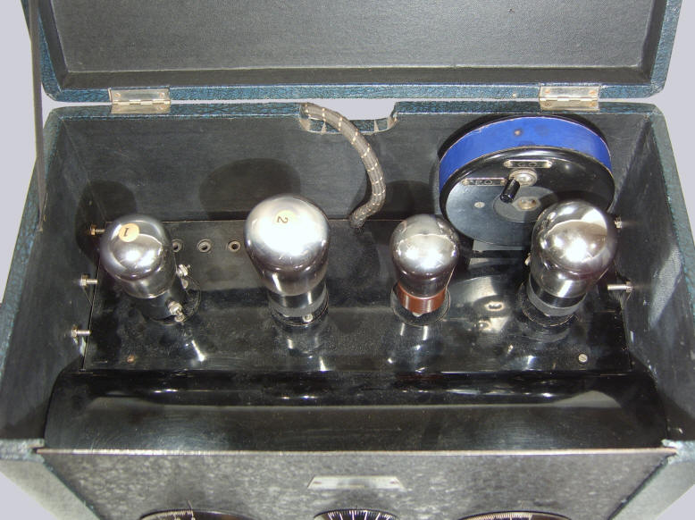

info sur les lampes équipant mon poste
BF finale Grammont D100 radiophotos 4V 150mA ( culot 4 broches + connexion laterale sur le culot ) filament bon
Detectrice a reaction ? SDER defense d’exporter de France D ?? 210 ( culot 4 broches) filament bon
Ampli FI ? SDER defense d’exporter de France RT Dario R.69 pericaud ( culot special 6 broches) filament coupé
HF changeuse frequence ? SDER defense d’exporter de France RT Dario R.69 pericaud ( culot special 6 broches) filament coupé
voici l’etat des tubes sur le poste

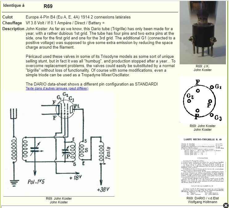

peu d’info sur le tube R69 il y a bien une doc sur radiomuseum mais non accessible il faut etre inscrit

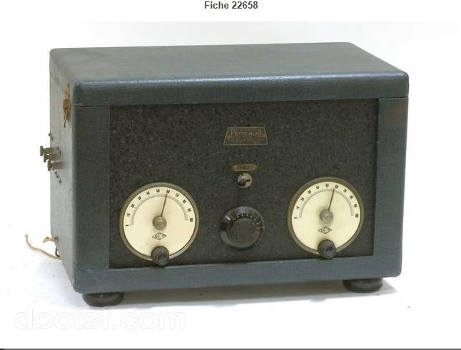

bonjour
y a t il une differrence entre la fiche que vous avez presentee ou celle ci
est ce une fiche en doublon ??
et en sachant aussi que c est aussi un poste secteur et non pas a batterie seulement
mon poste doit etre ,au vu du type des lampes en place, un poste batterie
son image correspond a l’illustration 6 de cette fiche : un commutateur type interrupteur pour la commutation PO GO ( je n’ai plus l’inter en place mais il reste l’etiquette)
je ne peu pas encore trancher si c’et un doublon ou des versions differentes

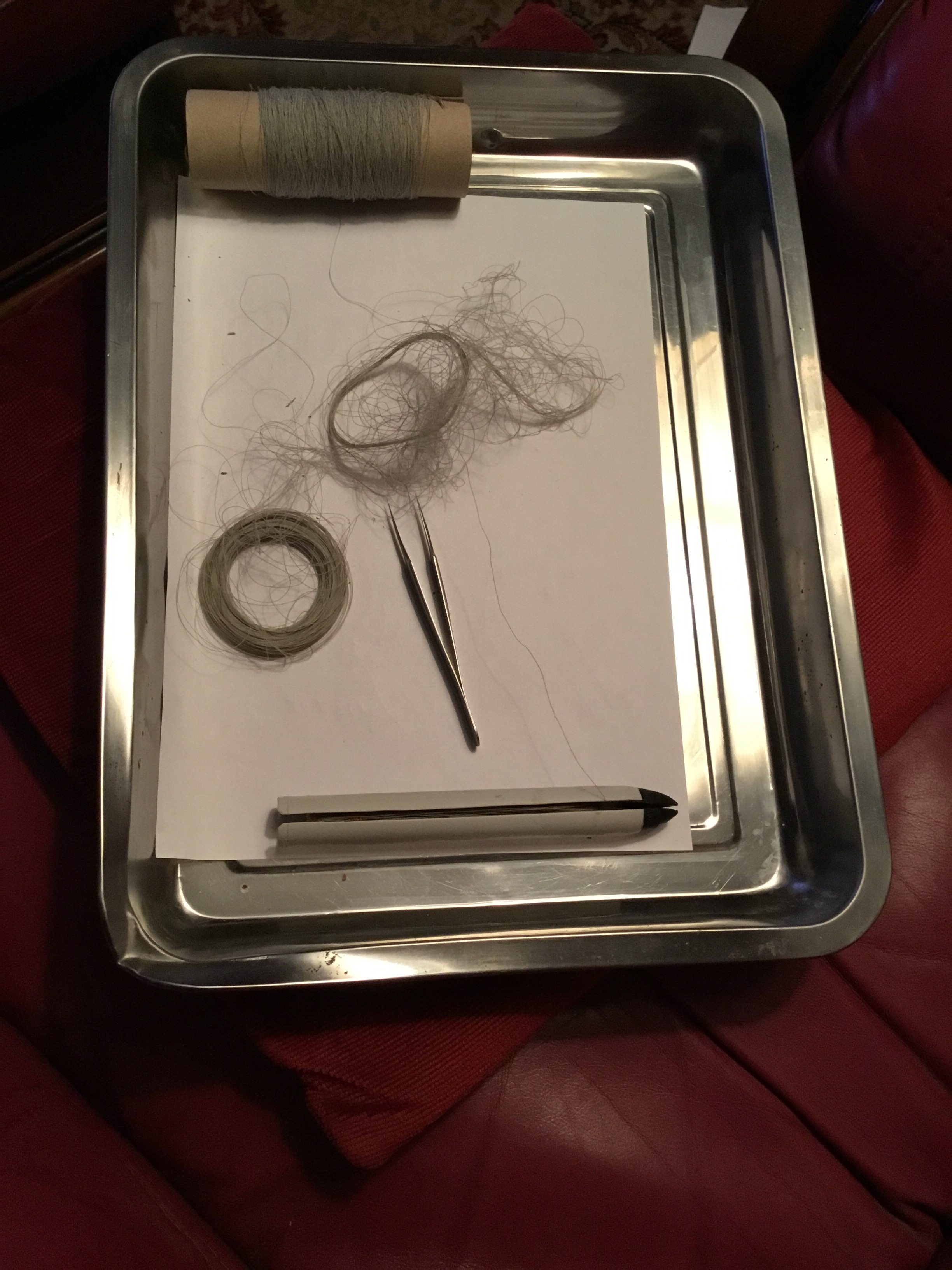

recuperation du fil sous soie ( le plus fin) de la 1et bobine FI trouvée en vrac au fond du poste
la partie primaire en fil sous soie plus gros a été déjà debrouillée avec succes
le but etant de connaitre ne nombre de spires initial………

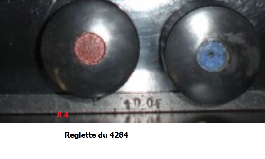

et peut etre un troisieme modele le 4264
ce N° est poinçonne sur la reglette laiton qui fixe la protection bakelite du chassis
meme alimentation que le 4254
1 seul cable a 7 fils pour alimenter le poste
sa difference avec le 4254 est qu’il a un commutateur gammes sur la face avant et les memes bobines PO GO que le 4284
ci dessous le reglette d’un 4284
celle de mon poste porte le N° 4264

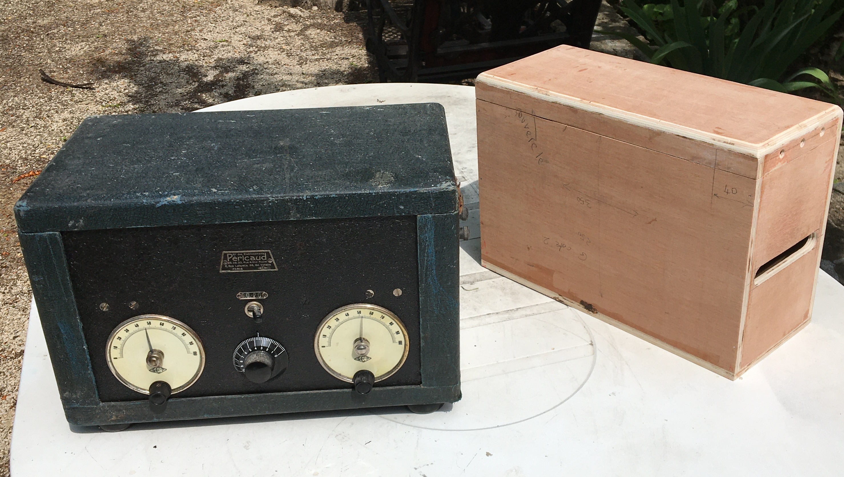

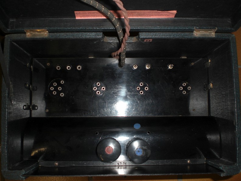

prochain chantier celui ci
si qq’un a les cotes mécaniques du boitier alimentation et du cadre ( entoures en rouge sur cette publicité)
sans cela je me fierai pour l’alimentation au descriptif de la publicité
la restauration avance

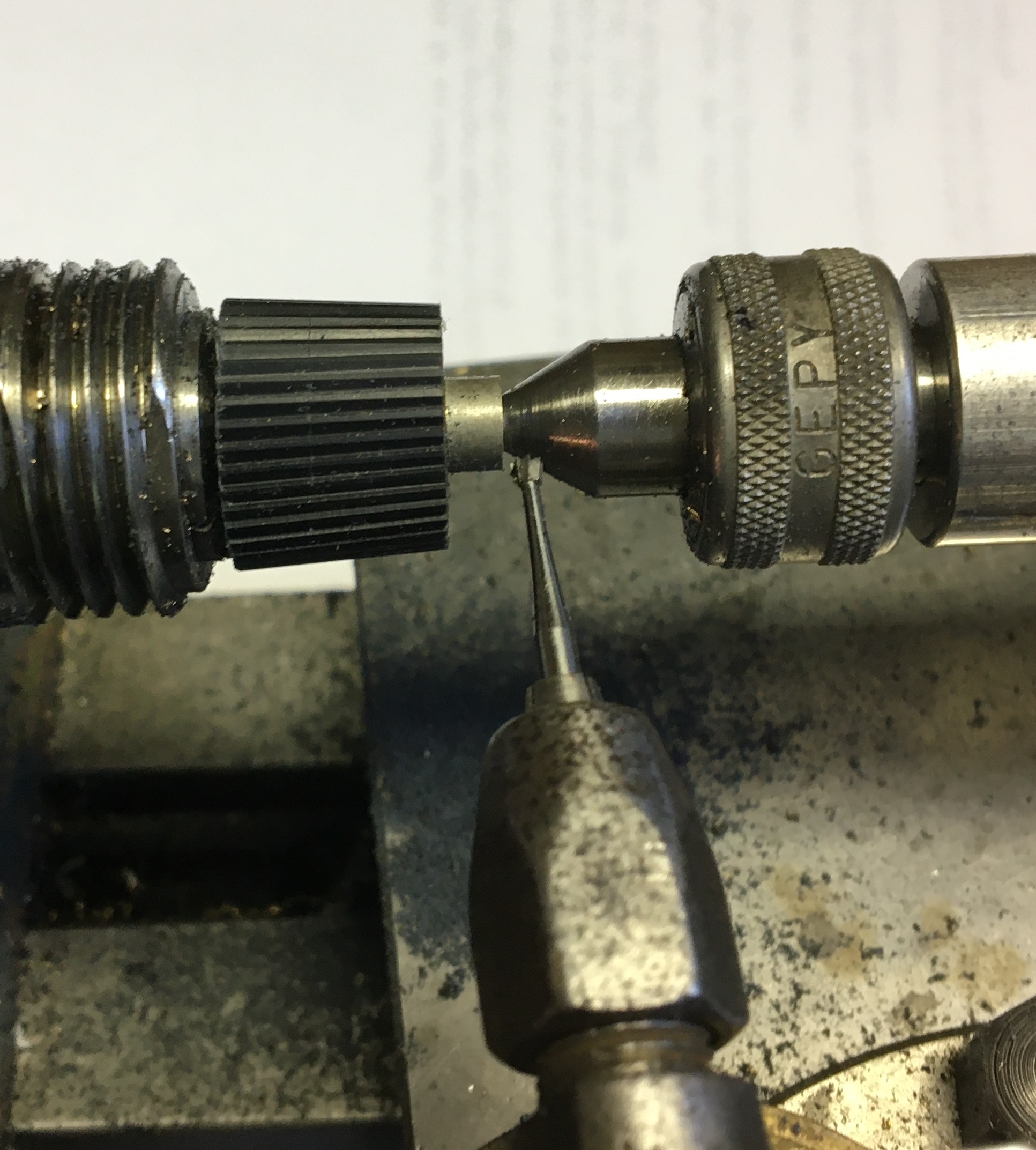

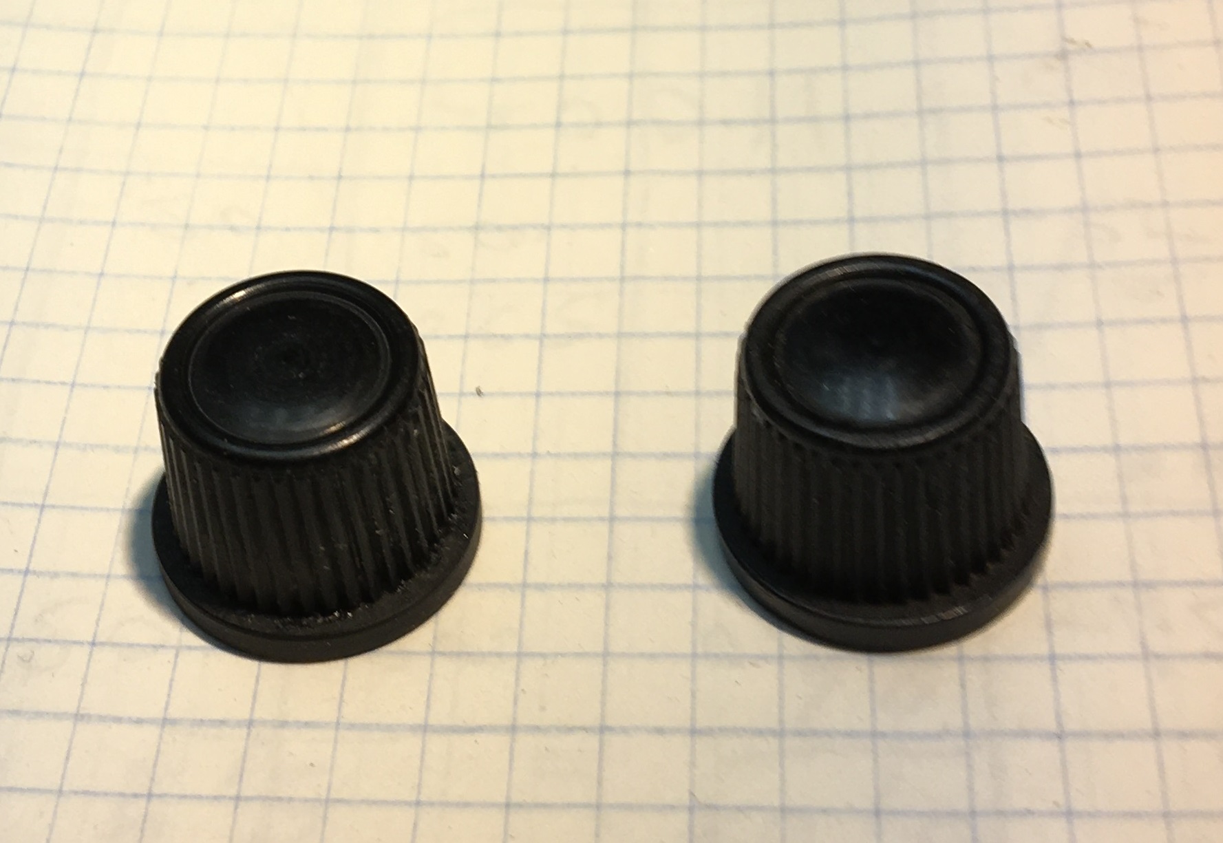

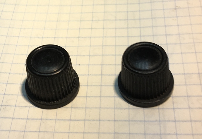

realisation du bouton manquant
ou est l’original ? a droite ou a gauche ?
la boite d’alimentation, et sa copie en l’esperant conforme a l’original ci dessous
reste a faire son habillage et la remplir avec ce qui va bien

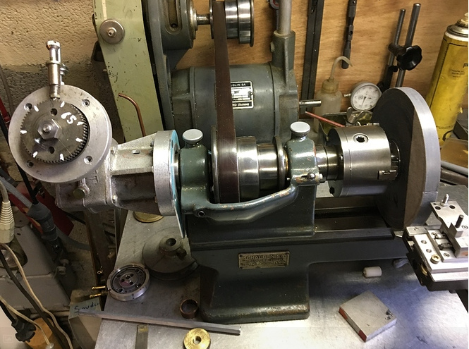

Les jeunes ne savent plus se servir d’un tour ou d’une fraiseuse. Tout ce passe derriere un capot avec des commandes numériques!
Le tour c’est quoi, quid du diviseur et de la broche porte fraise?
le diviseur est de fab maison
j’ai plusieurs solutions un pignon du bon nombre de dents ou d’un multiple quand cela ne correspond pas au plateau du tour (7.5° ou 12°) la c’était un pignon 42 dents
et en dernier recours pour les cas complexes un reducteur a vis de 1/24 éventuellement commande par un pignon du bon nombre de dents avec cela il m’est possible peu faire pratiquement tous les angles
la j’etais en train de refaire le bouton de commande d’un Ingelen U3
du Schaublin le top.
Dire que deux sont partis a la benne a SAGEM avec tout l’outillage et un jeu complet de rechange, pas eu moyen de recuperer.
J’ai un MYFORD et un Cazeneuve 01 + une MIKRON WF1
son seul defaut il n’a pas l’option filettage
j’ai en projet de faire un truc a base de codeurs et un moteur pas a pas entrainant la table avec un DRM entre les deux

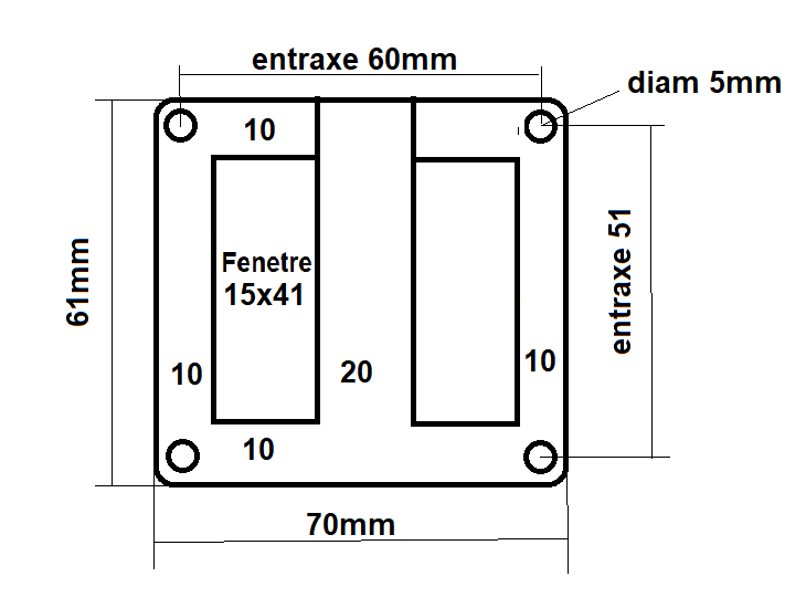

Pour la restauration de ce poste il ne faut re créer le transfo BF 1/3 manquant
c’est un modele tres special et je souhaite le refaire a l’identique
la probabilite d’en trouver un identique et en etat etant faible…
je recherche un transfo mort avec la meme tolerie pour rebobinage
a vos stocs de vieux machins HS
dimensions des toles necessaire,
j’en ai qq unes mais pas assez pour l’epaisseur voulue
D’avance merci

je cherche une doc lisible sur la R69 ( celle de RM ne m’est pas accessible)
sans cela j’essayerai une bigrille on verra bien
Oui, c’est ce que l’on m’avait dit il y a 25 ans, utiliser une bigrille à la place, lorsque j’avais aussi un Trisodyne comme celui-ci :
Avec deux R69 défectueuses, j’en avait alors trouvé une hors de prix à Riquewihr …
Je n’ai finalement jamais eu le temps de m’occuper de ce poste (comme bien d’autres) que j’ai revendus en lot lors de mon déménagement il y a 10 ans.
