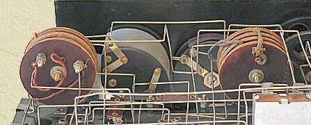

pour le moment j’ai fait un adaptateur trigrille> bigrille car on ne peut pas modifier ou changer le support

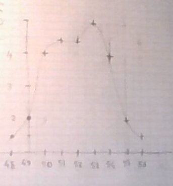

la mesure complete de la chaine FI donne une courbe tout a fait acceptable

cela avance peu à peu … mais c’est quand même un drôle d’engin avec une détectrice a réaction sur l’étage MF
La plupart des Ducretet « modulateurs » des années 28-30 avaient un système de réaction dans la MF fait au moyen d’un petit variomètre, alors que les superhétérodyne à bigrille classiques avaient eux un potentiomètre dit de « Renforcement » qui agissait sur la polarisation des triodes MF.
la c’est un petit CV de 9 a 24 pF entre la plaque et le bobinage grille de la 1ere MF

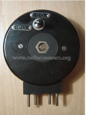

je suis maintenant en train de refaire le bloc de bobinage antenne enfichable.
c’etait une option car le poste etait vendu avec un cadre?
Mais il est plus facile de faire des mesures de sensibilité sur antenne que sur cadre

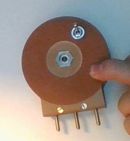

j’ai donc refait le support a 3 broches du bloc et les deux joues une fixée au support et l’autre démontable
copié sur ce modele
reste un peu de boulot de tour pour faire apparaitre les dessins sur les joues, remplacer les vis par des modeles TF
ensuite il sera peint en noir mat pour imiter l’ebonite

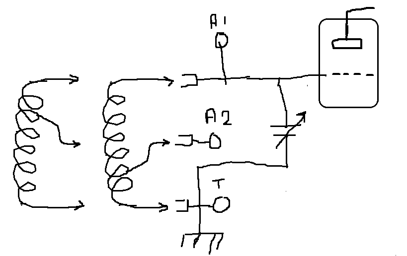

Si c’est comme les selfs HF d’Isodyne, le transfo HF peut se brancher de deux manières d’un côté « puissance » de l’autre « sélectivité »
je ne pense pas que ce soit le meme systeme il n’y a que 3 broches sur cette self
bien que en faisant une prise au 1/3 de la bobine en la retournant on obtiendrait une prise aux 2/3
rest le pb de l’inter qui se trouverait derrière inaccessible
ou alors cette bobine que je n’ai jamais vue n’est pas fichue comme cela ?
la bobine antenne est terminée ( reste plus qu’a peindre et monter l’interieur)
Un bobine peridaud similaire ( oscillateur local)
la copie a peindre

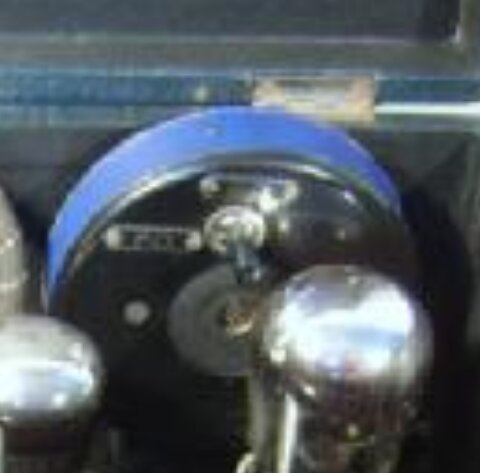

question : bande bleue ou rouge ? that is the question …etant donne que Preicaud a reperé par ces deux couleurs les autre bobines de son poste
ce repère est peut être fonction de l’utilité de la bobine rouge pour telle fonction et bleu pour l’autre :thinking:
c’est exactement cela un fonction une couleur
la bobine oscillateur local est bleue celle d’antenne est elle rouge ?
malgré mes recherches sur le net pas vu cette bibine antenne qui est manquante sur tous les postes presenté
donc si tu sais a quoi correspond le bleu ou le rouge tu devrais pouvoir mettre la couleur adéquate sur la bobine que tu as faite puisque tu sais a quoi elle sert
si ce n’est que mon poste a deux bobines oscillatrices une bleue et une rouge ( ce n’est pas tout a fait le meme modele)
mais toutes les variantes du trisodyne ont le meme bobine antenne
