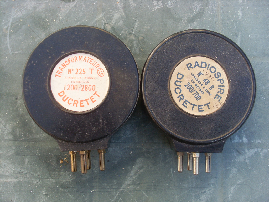

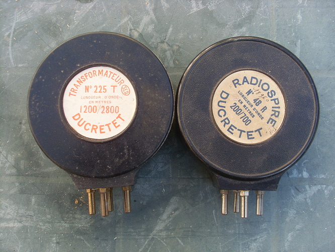

Est-ce le même principe que pour les DUCRETET de cette époque: une bobine bleue « Radiospire » et une rouge « Transformateur » ?
@Gilles_MEZONNIAUD
pas tout a fait les transfo ( MF ) sont dessous sur ces postes et non amovibles

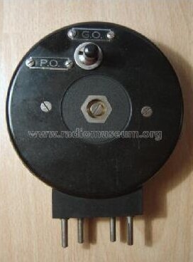

– deux bobines OL ( PO et GO) une rouge et une bleue et une bobine antenne jamais vue, celle que je refait
sur d’autre modeles vus sur le net
– une bobine OL ( avec un inter de commutation dessus ) de couleur bleue et une bobine antenne identique a la mienne mais manquante
Je parlais de ces 2 bobines à 4 broches:
en 4 broches la seule bobine qui ressemble est l’oscillateur PO GO ( tranche peinte en bleu)

Pour le Trisodyne, que je possédais aussi, c’est comme tu dis, une bobine bleue avec commutateur PO - GO et deux autres bobines en jeu interchangeables, une rouge et une bleue.
merci pout les infos
mais ne ne vais pas me fabriquer deux bobines antenne…, je suis a court de matière
ce sera une seule bobine avec un commutateur , petite entrorse a la realite que tu me decrit en attendant mieux
la bobine finie, reste a verifier si les frequences sont OK une fois tout monté
en GO cela couvre de 105 à 370KHz et en PO de 470 a 1700 KHz
