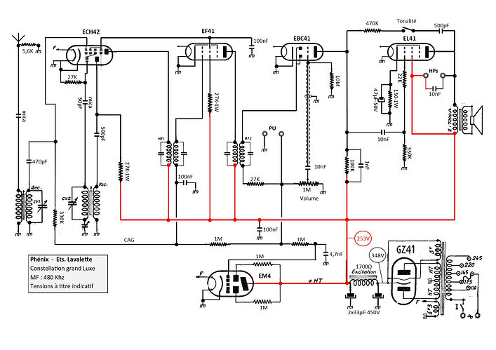

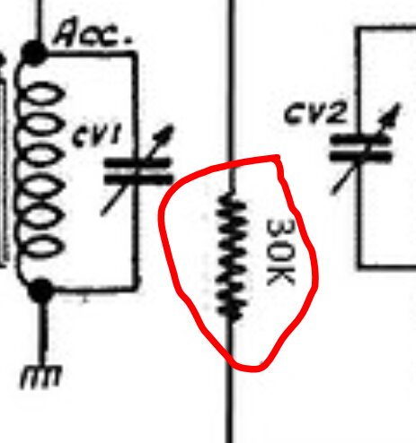

300K a la place de la 30K cela fonctionnera mieux
Dans la ligne CAG et accord ?
oui elle amorti directement le bobinage d’accord antenne
C’est corrigé dans le post 20
Et, tu as laissé, la 33K, dans la grille 1 de la finale :roll_eyes:
ben oui elle était en place tu me conseilles de la retirer ?
voila avec les valeurs normalisées
Ça y est, elle est passée a 330K :wink: c’est magique
@Radiolo t’as grillé la priorité :rofl:
Ce poste aurait il été bricolé mais il a été réparé car dans la cathode de la finale il y avait un chimique de 50µF Sic safco orange avec le corps en plastique ? Je n’ai pas fait d’erreur sur les valeurs de R car je les ai mesurées et vérifiées par rapport aux anneaux.
Je vais certainement décâbler la prise HPs qui est plutôt dangereuse car la tension plaque et G2 arrivent sur les rivets sur la petite plaque bakélite à l’arrière du poste.
non c’est paint ! :grin:
La résistance dans la g1 de la finale a été remplacée par une 330K ainsi que celle dans le circuit accord.

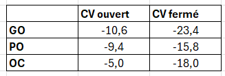

Je trouve la réception pas très sensible malgré un grille oscillatrice qui galope :
G2 ECH42 : 82,8V
Plaque Heptode : 218V
Plaque Triode : 99V
Pour le moment j’ai juste retouché les MF à l’oreille et cela a très peu d’effet ce qui veut dire… :rage: déjà au moins la fréquence est inscrite sur les tubes.

En fait je trouvais bizarre de ne jamais trouver la même mesure de tension entre plaque finale et G2 et le son n’allait pas lézarder les murs ! en plus la G1/masse mesurait +3,2V et le courant plaque variait selon les mesures entre 19 et 25mA …
Je viens de recevoir une EL41 et que j’ai testé aussitôt !
Mesure G1/masse = 0V :blush:
Courant plaque : 30,1mA
Le niveau sonore est largement plus élevé et quand j’essaie de régler les MF à l’oreille (certes oreilles de chaudronnier) je remarque une nette différence en tournant les noyaux et la réception a une meilleure sensibilité sauf en OC mais je soupçonne un problème de bloc.

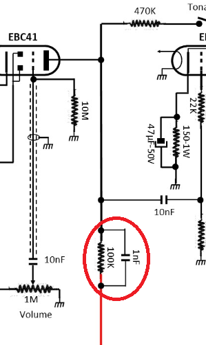

Autre question, dans le circuit qui sort de la bobine d’excitation qui va vers la plaque de l’ECB41 vers la 470K pour la tonalité, sur la R100K il y a une capa de 1nF à l’origine elle faisait 500pF, est ce que cela peut jouer dans la tonalité ? car le grave est très grave
