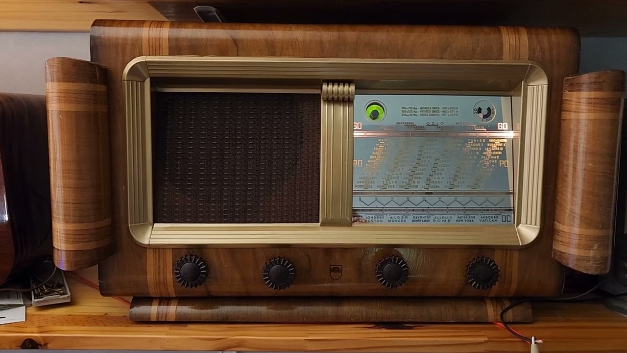

Après avoir ramené fièrement le poste à la maison et le faire trôner sur l’étagère…ce matin après utilisation pas trop concluantes, retour à l’atelier.
Le 1er souci que j’ai remarqué est sur le volume même à zéro la BF passe et en l’augmentant progressivement il y a une action sur la tonalité, on part d’un grave « médium » pour aller vers un son mieux équilibré avec des aigus en ayant l’inter de tonalité sur aigu.
J’ai changé le potentiomètre par un neuf le volume à zéro n’est toujours pas réellement à zéro mais d’un niveau moins élevé peut être moins d’inter action avec la tonalité mais pour ma part cela manque d’aigus.
Il y a 10nF, en découplage sur le TS, ça fait déjà beaucoup. On a en plus, une CR plaque à plaque, alors, il serait bien, de faire un ajustement de cette valeur. (la « coutume » :slightly_smiling_face:), consiste a mettre a cet endroit, 5000 pF. Sur des appareils plus « rustiques », on ajoute en série, un potentiomètre qui permet d’ régler la tonalité. Il y a donc moyen, je pense, d’approcher un son plus écoutable.
Pour ton manque de sensibilité en OC, tu peux tenter un réalignement, car avec le genre de bloc qui équipe ce poste (d’après ce que j’ai vu sur les photos: un « Castor ») qui est très fragile, avec ces bobinages qui tiennent à peine en place, un petit décalage entre l’accord, et le réglage de l’OSC, peut se présenter, tellement c’est pointu.
Tu n’as pas du voir le message que j’ai posté pendant que tu étais en train d’écrire ?
Tu te souviens tu m’avais fait un schéma d’un petit ampli à lampes avec son alim avec une correction séparée graves/aigus avec deux 6AV6 (EBC91) et lors des essais la correction était presque inopérante accompagnée parfois d’accrochages…
Après avoir remplacé ces 2 loupiotes tout est rentré dans l’ordre :blush:
Alors tout à l’heure un petit lutin m’a susurré à l’oreille de remplacer la pré ampli BF EBC41 ce que je me suis empressé de faire !
Résultat potentiomètre à 0 = BF à 0 et la tonalité impeccable :blush: :grinning:
