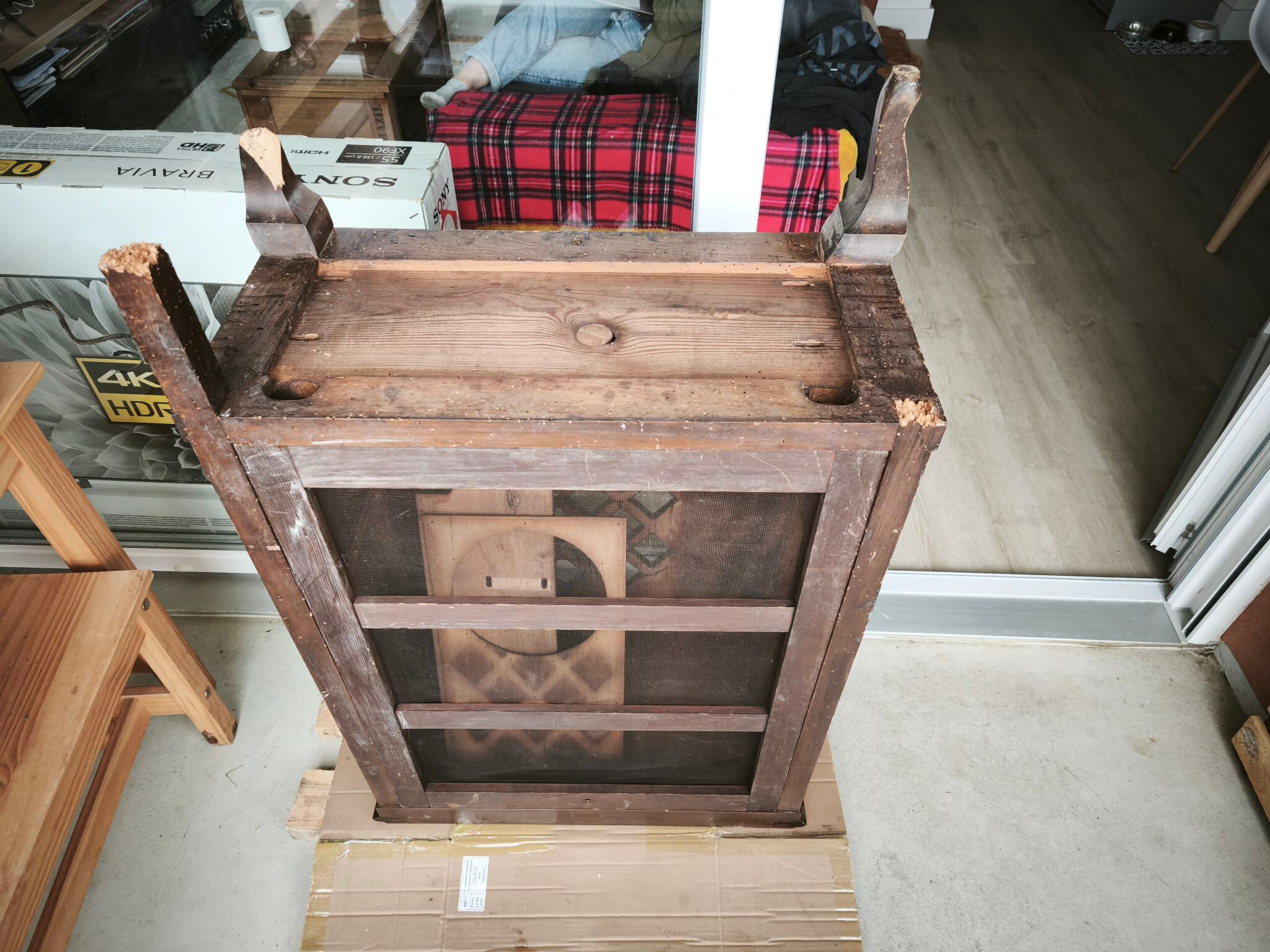

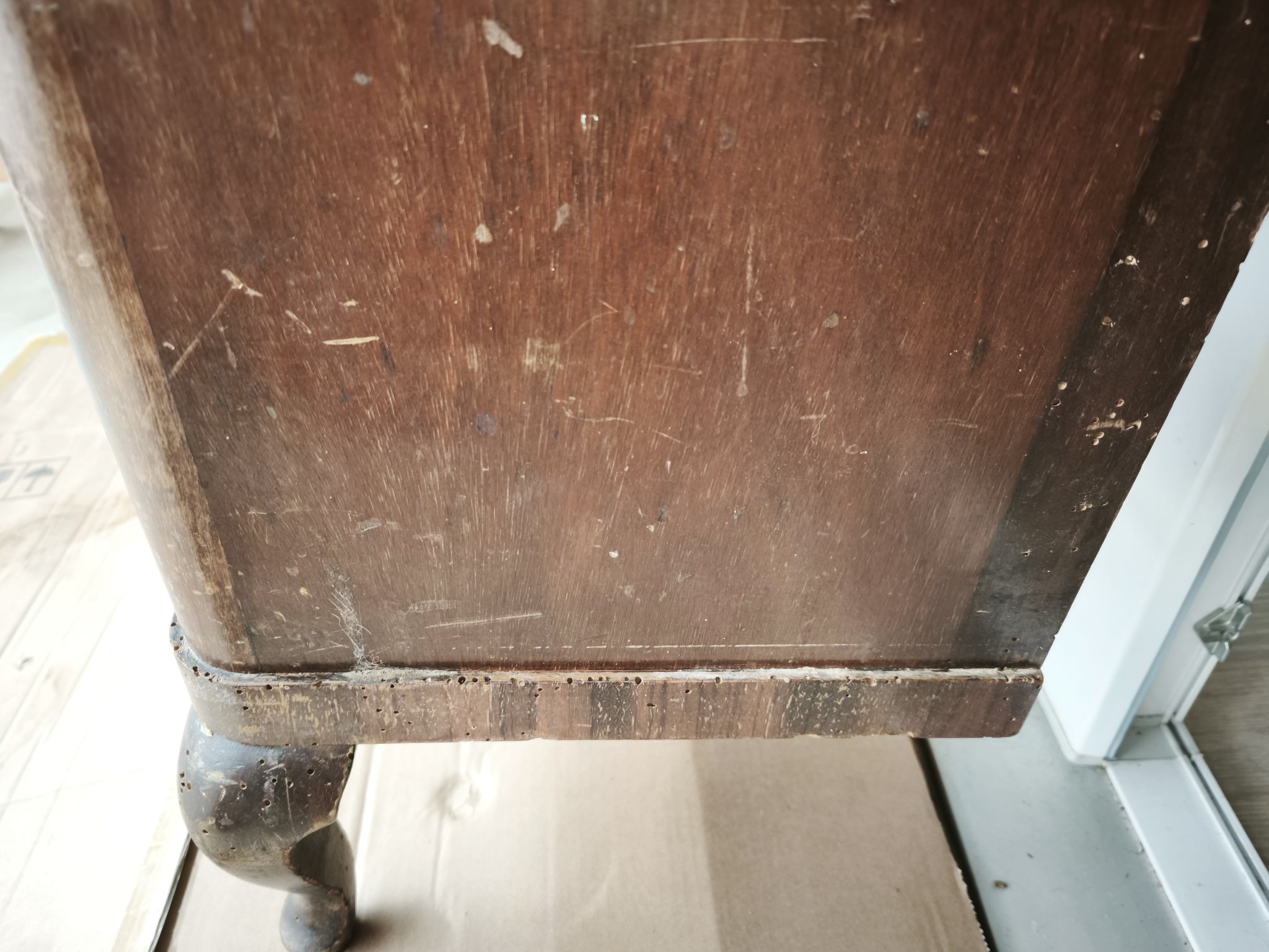

Il s’agit d’un appareil qui a pas mal souffert ces dernières années.

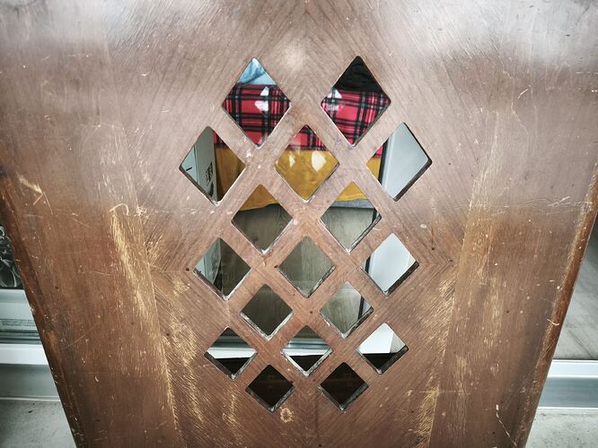

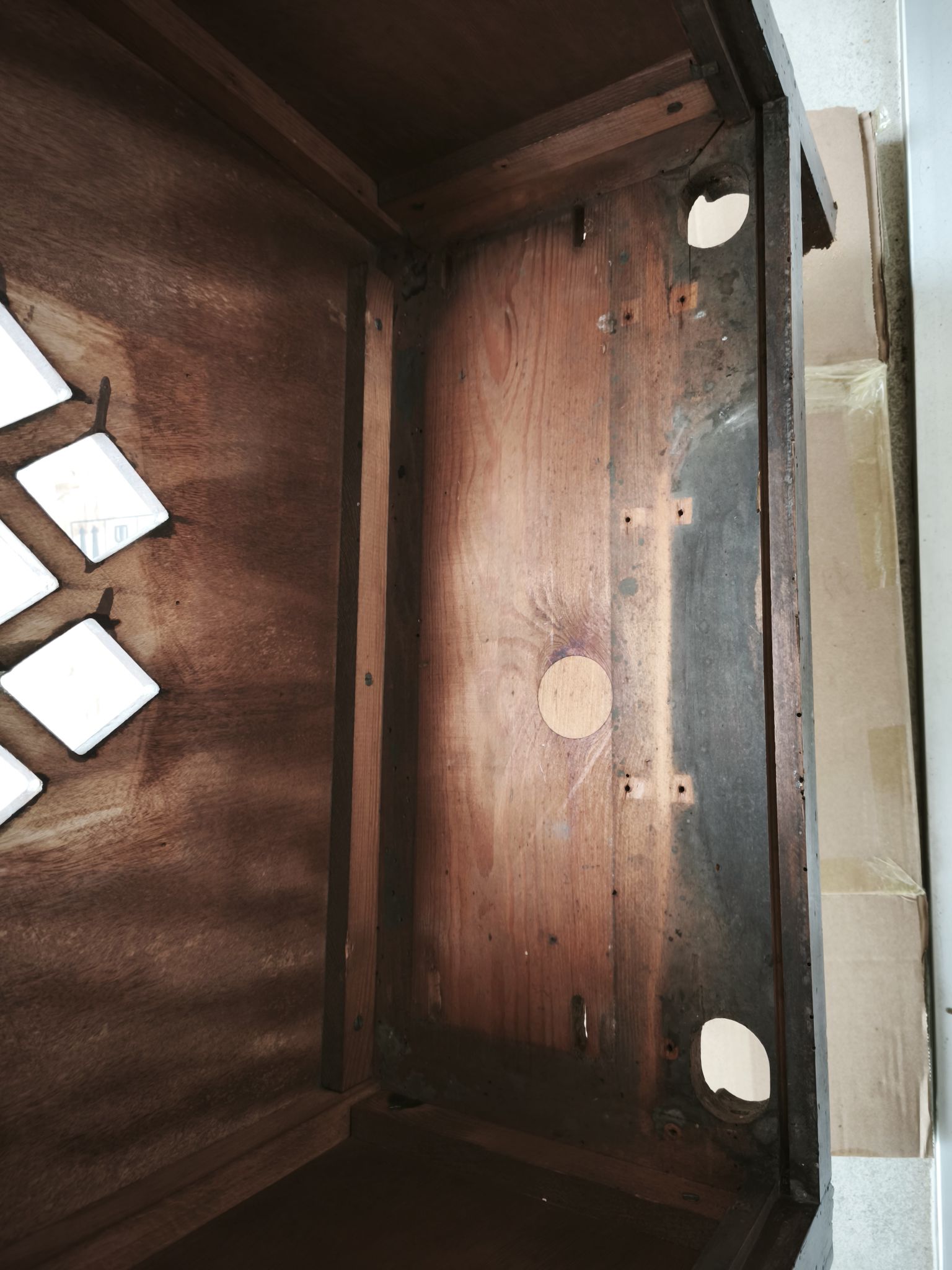

La partie piètement est complètements pourrit par la petite vrillette. Les montants et le bas du meuble sont moyennement affectés par la petite vrillette et le haut est totalement épargné !
Pour l’instant, j’ai entièrement démonté l’appareil pour en extraire la partie électromécanique.

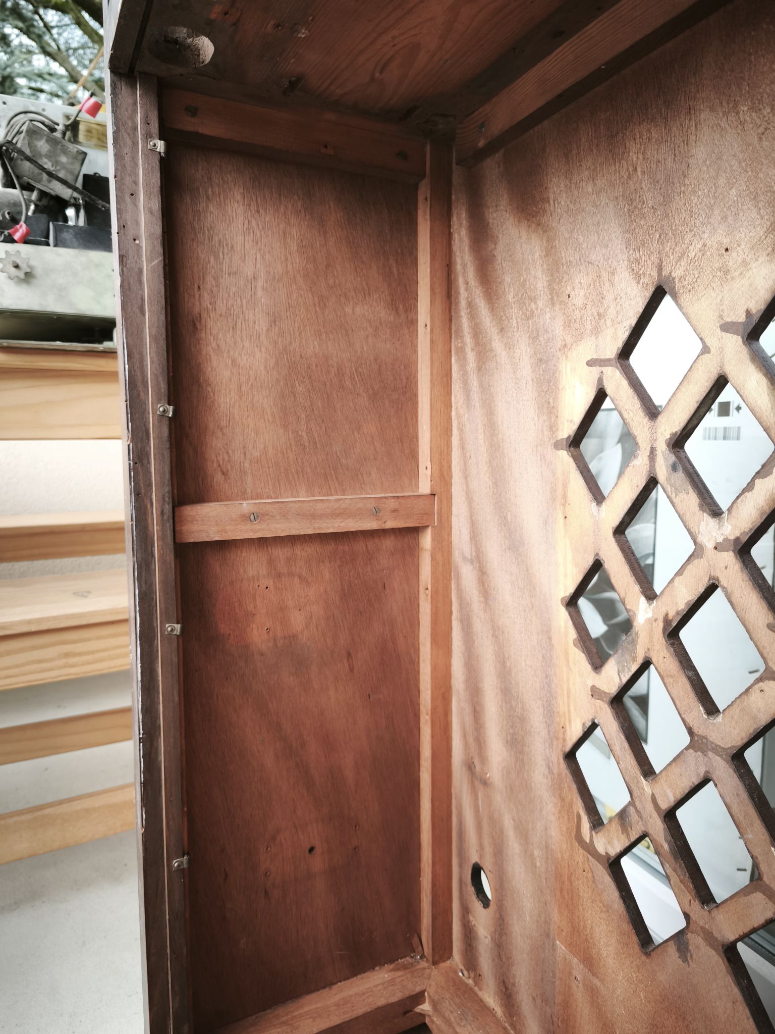

Pour traiter la partie bois :
J’ai utilisé du Xylophène en aérosol dans chaque troue de vrillette visible, à l’aide d’une petite aiguille creuse.
Puis j’ai badigeonné l’intérieur du meuble (les parties non vernis pour faire pénétrer le produit) de Xylophène en bidon. J’ai fais trois applications espacés de plusieurs heures, ai été extrêmement généreux dans la quantité de produits appliqué, j’en ai même remis une bonne dose dans les trous visibles et en ai fais boire les pieds/gruyère à la louche, histoire que ça boive le plus de produits possible.
Faut-être extrêmement généreux avec les vrillettes !
Voir le petit reportage photo pour se rendre compte des dégâts :
Photos boiserie en mauvais état
Y’a beaucoup de boulot et je n’ai pas encore suffisamment de compétences dans le travail du bois pour mener à bien la restauration de cette partie. Je réfléchis très fortement à mettre de côté pour demander les services d’un Ébéniste d’art…
Ça va coûter cher.
Le poste mérite-t-il un tel investissement financier ? Un question que je vais potasser dans les temps à venir…

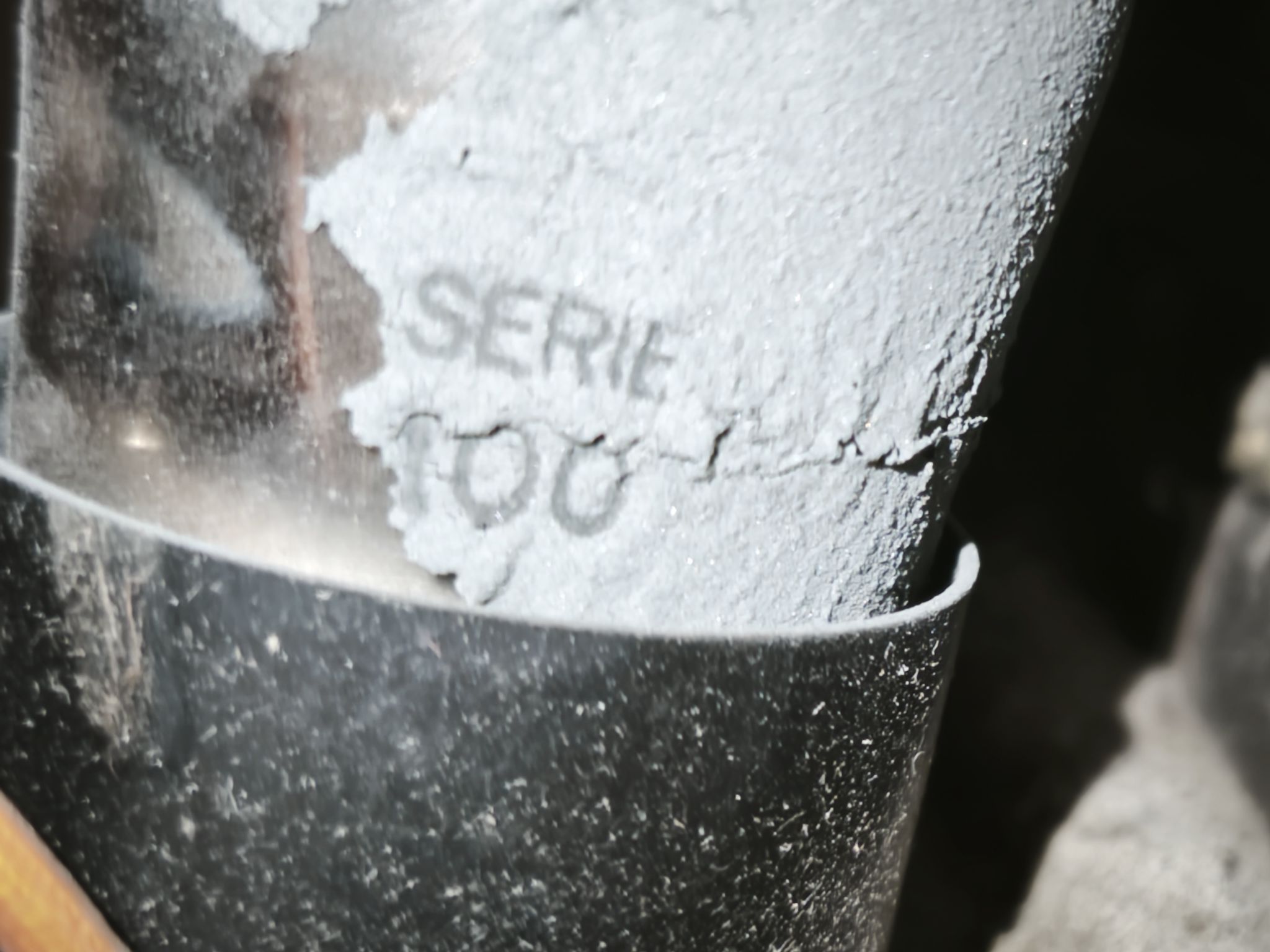

Pour la partie électromécanique, y’a une bonne couche de poussière ! Et sous la poussière, y’a une couche de gras/nicotine (ce qui m’arrange, un coup de chiffon imbibé d’essence F puis un coups de chiffon savon / légèrement humide et on termine à la lingette microfibre, le châssis se retrouve bien nettoyé).
Tiens, des tubes série 100 !
Normal, c’est un modèle DC. Il partage d’ailleurs le même châssis que le poste 2553 ! Les châssis sont référencés avec le numéro 2586.
Si je ne dis pas de bêtise, la particularité de la série 100 est que la conso des filaments des tubes est de 100mA (contre plus du double pour la série normal).
Pouvez-vous me confirmer ça svp ? :slight_smile:

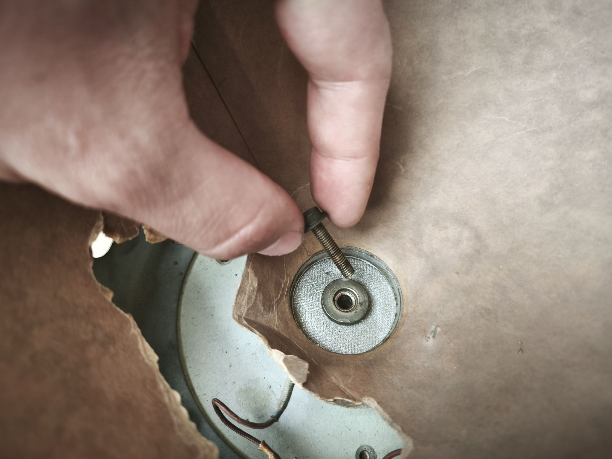

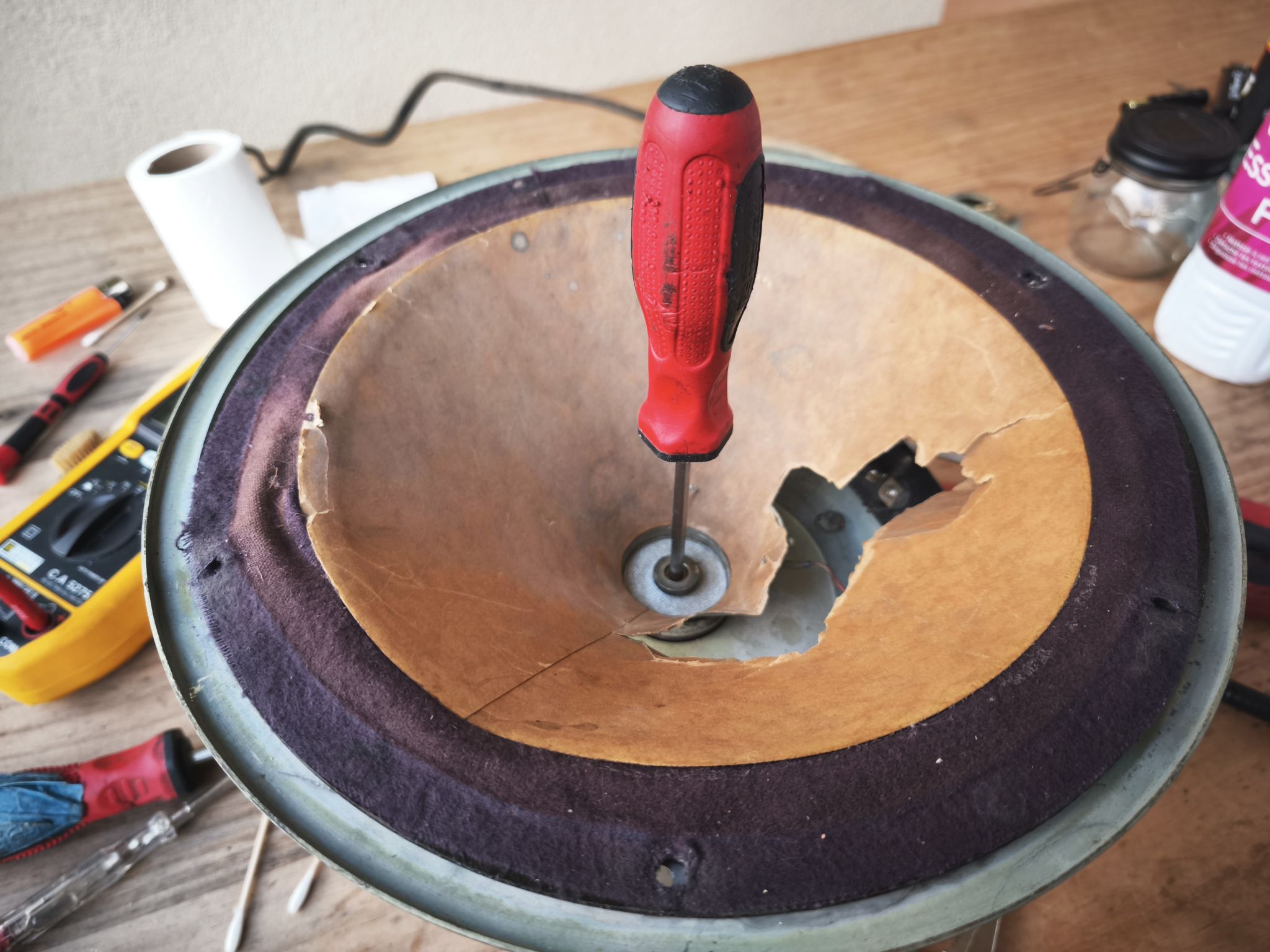

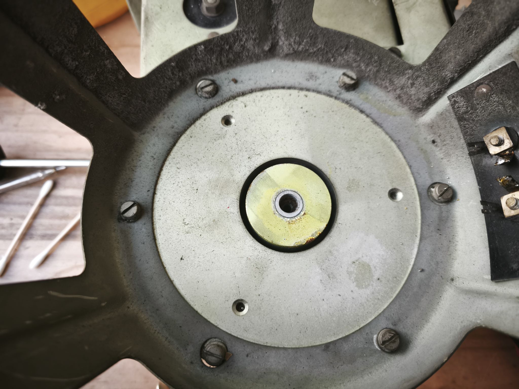

Pour la partie HP, type 2064, je vais avoir besoin de votre aide !
Il faut que je le démonte pour refaire le cône.
Mon problème, c’est que lorsque j’ai enlevé la vis du centre, une forte odeur s’est dégagé.
L’odeur ressemble à un celle de certains marqueurs/indélébiles, c’est une odeur forte et chimique.
J’ai immédiatement remis la vis. Et j’attends d’identifier le produit avant d’aller plus loins, auriez-vous une idée ? :slight_smile:

Sans doute qu’il à passé les 30 dernières années dans un garage, ce genre de vers à bois n’apparaissent pas en maison ?
C’est carrément dommage, mais j’espère bien lui refaire une p’tite beauté :slight_smile:
Ce sont plutôt des larves que des vers :wink:

J’ai finalement extrait la membrane du saladier ! On enlève deux brasures entre le cône et le saladier (à ne pas oublier pour éviter de tout arracher) !
On place un tournevis comme ceci :
On réalise quelques petites mouvements de va et vient en levier tout en tirant le tournevis par le haut et on arrive à extraire les deux éléments.
La suspension en tissu est fixée entre le cône et le joint. Le joint est fixé au saladier par 6 boulons et 3 rivets. En rouge l’emplacement des rivets :
Maintenant, je vais pouvoir refaire la membrane, la suspension et le centrage !

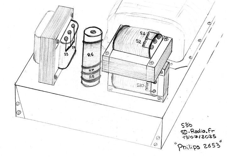

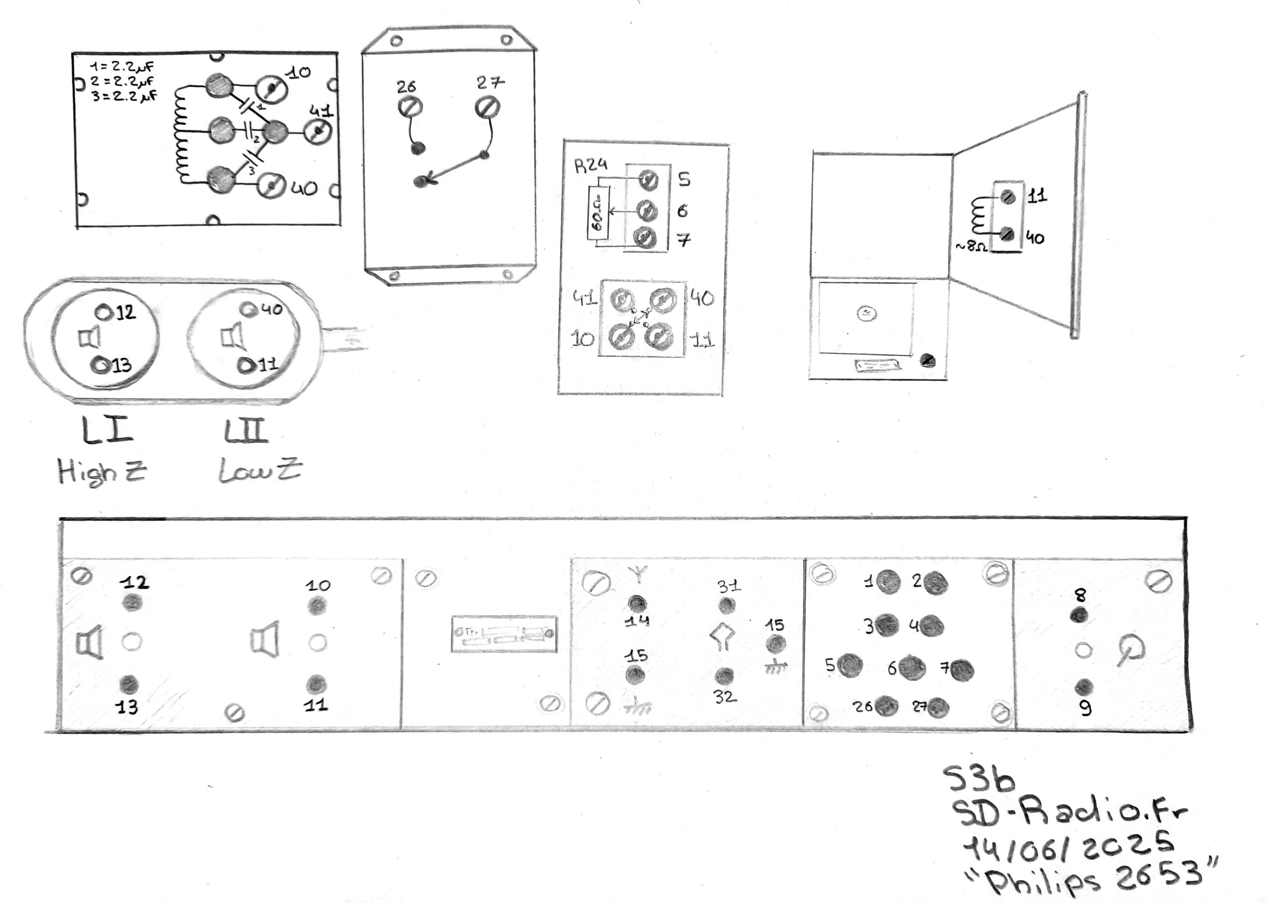

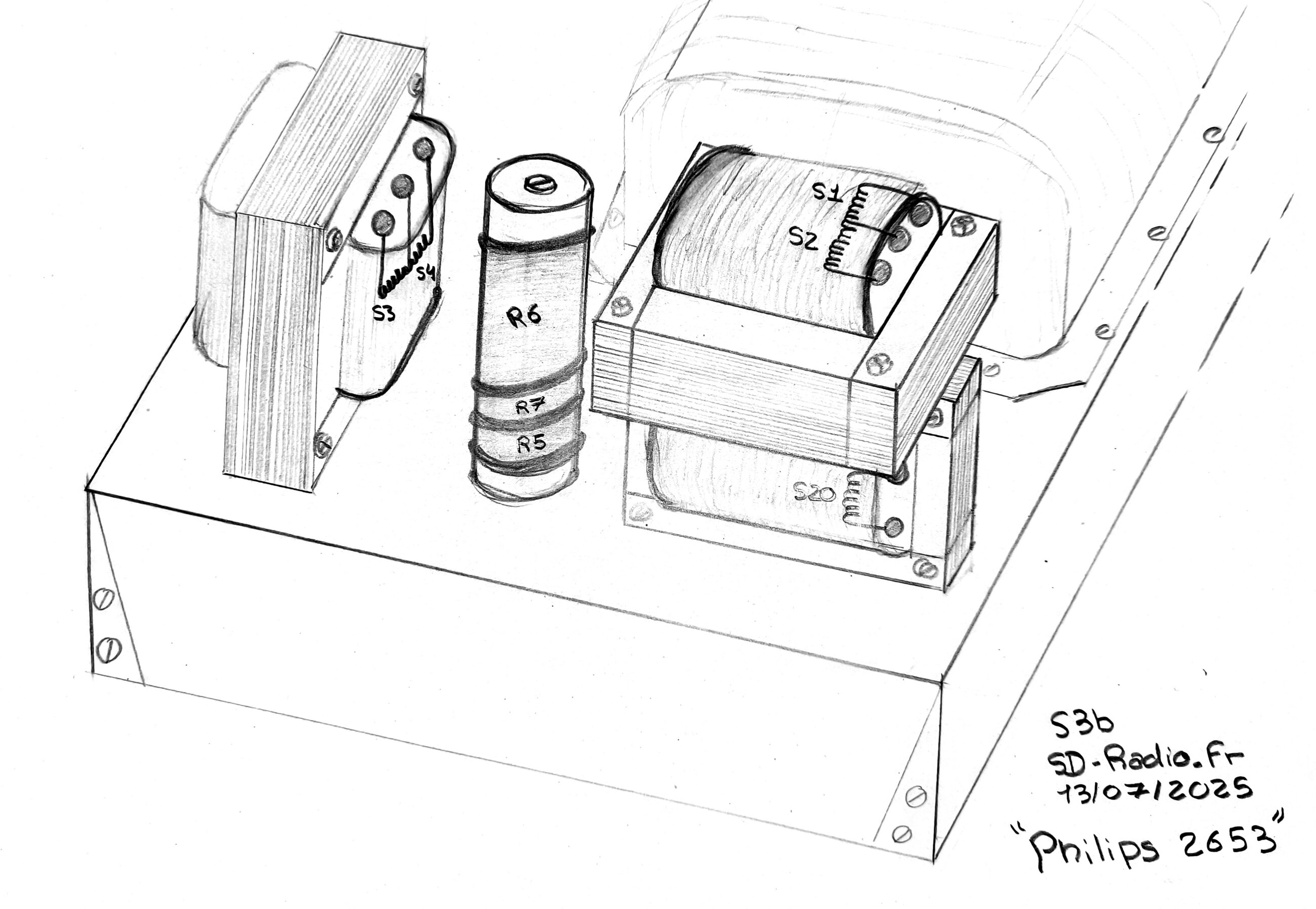

À défaut d’avoir trouvé les docs, j’ai fabriqué les docs !
J’espère que ça servira à quelqu’un un jour :slight_smile: (je mettrais les documents dans les fiches du gl).
Je n’ai pas trouvé la valeur de C28, c’est la seule qui est absente dans la liste des composants (qui se trouve dans le schéma du GL) …
Si quelqu’un serait m’aiguiller sur une valeur éventuelle ?
Et pis, j’ai quelques autres questions sans réponses dans mes messages plus haut, si jamais :wink:

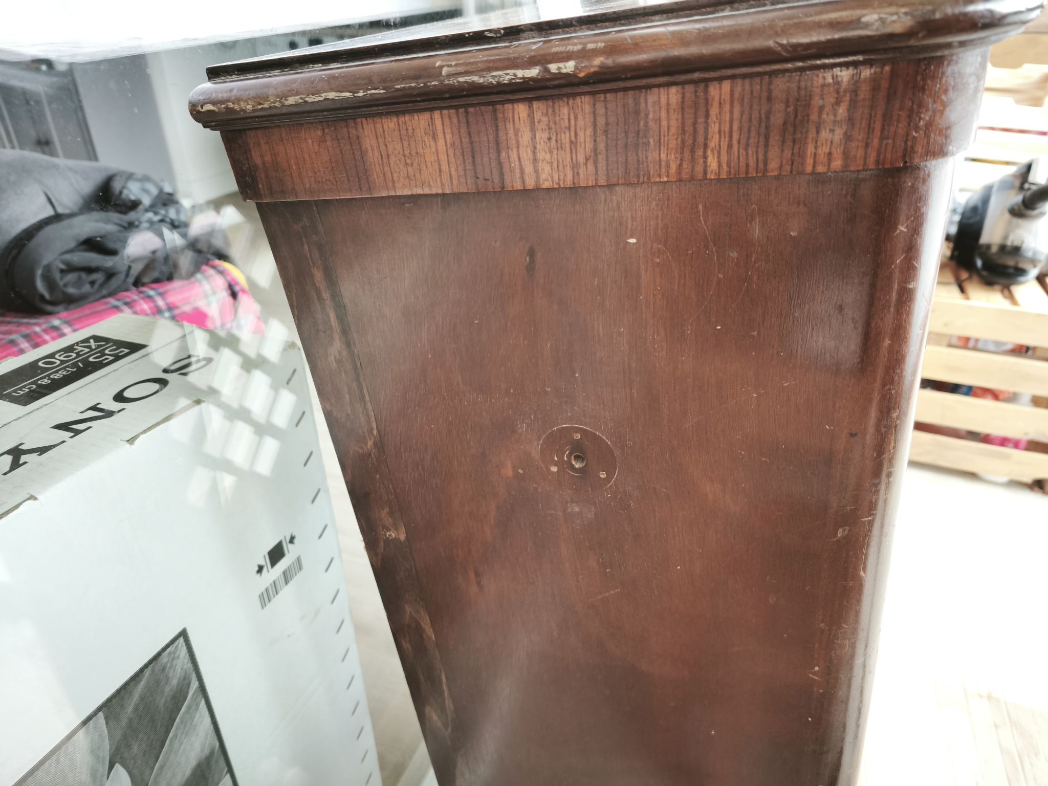

Niveau ébénisterie, après avoir fait quelques devis, ba falloir que j’apprenne sérieusement à travailler le bois ! ! !
En moyenne : 350€ pour l’empiétement et 500€ pour boucher les trous, décapage, désoxydation, traitement vrillettes, vernissage au tampon et remplie ciré … Impossible pour moi de débourser ces sommes, même si j’aurais beaucoup aimé faire bosser un artisan !

je dirais la meme valeur que C29
et si cela ronfle pousser jusqu’a 100nF c’est le retour de masse de la tete PU

Pour les trous tu achètes de la cire pour restaurer les meubles, tu trouves plusieurs teintes en grande surface de bricolage. C’est des bâtons comme la cire à cacheter que tu peux faire fondre au fer à sounder (ou braser, pour toi) er ainsi boucher les trous.
Si le verni ne s’écaille pas, pas besoin de le refaire.
Tu peux utiliser ma méthode au diluant (ou solvant) nitro-cellulosique pour enlever les griffures et raviver le brilliant, on fait des miracles avec ça.

C29 est a 16nF et condensateur Mica, valeur normal pour une capa de liaison.
C28 se retrouve dans le gros bloc de condensateur, je pense que c’est plutôt un 100nF ? Sinon Philips aurait mis une capa Mica ? (Mais je ferais un essai avec les deux valeurs).

Le vernis n’est pas en super état, bien fatigué, craquelé, de grosses rayures et des pieds à refaire ! Malheureusement, je pense que je vais devoir passer quelques heures à m’entraîner à faire du vernis au tampon sur des morceaux de bois :grimacing:
