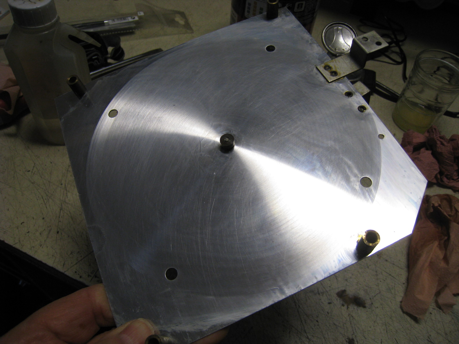

Je suis en train de restaurer un Philips 470A en bon état cosmétique, mais avec la plupart des fils à remplacer.
J’ai eu la mauvaise idée de nettoyer la plaque qui porte l’aiguille du cadran avec de l’alcool isopropylique, qui a dissous le vernis translucide teinté en jaune qui la recouvre.
Cette plaque en aluminium est finement structurée pour présenter des reflets circulaires.
Je cherche un moyen de refaire le vernis.
Qui aurait la solution ?

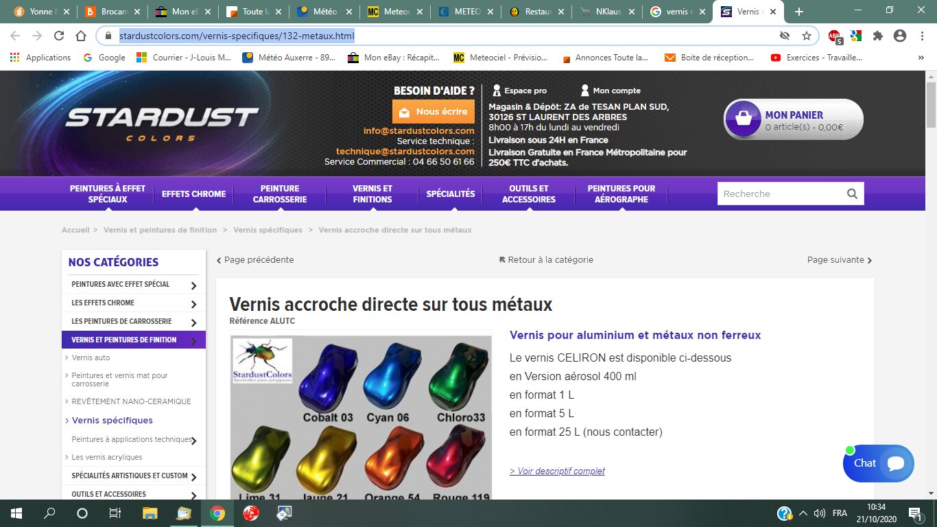

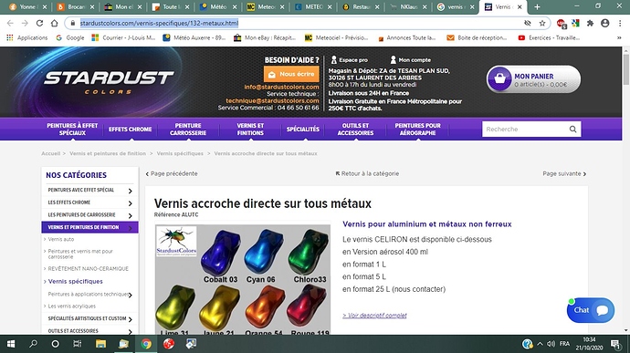

Oui, un verni à la gomme-laque tinté
Peut-être ce produit moderne?
https://www.stardustcolors.com/vernis-specifiques/132-metaux.html

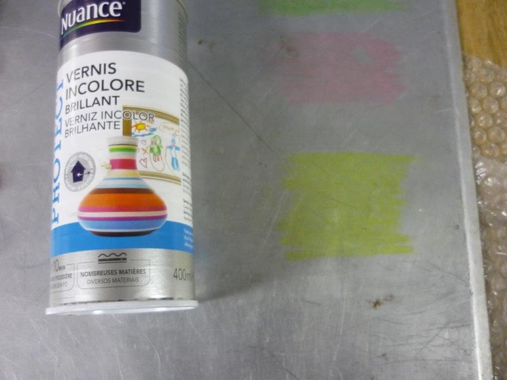

Faire un essai avec le Stabilo ,puis un vernis incolore.
Cela ne coute pas grand-chose.
Solution non garantie.

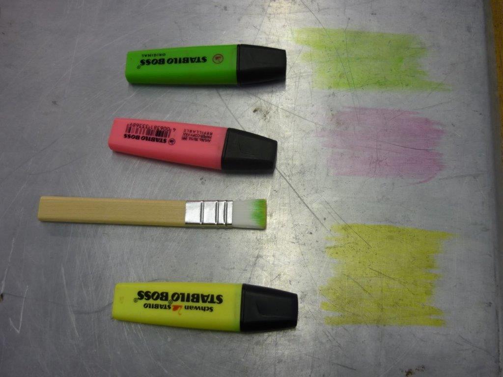

Suite au message précédent:
Le stabilo a de la difficulté a sécher sur la plaque d’alu, Malgré cela sans attendre le séchage complet, coup de vernis à la bombe.Après quelques heures le vernis est sec au touché,et résiste bien au passage de mes doigts .L’expérience semble concluante.
Cordialement
Claude

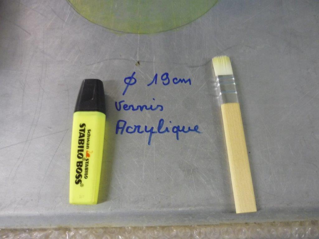

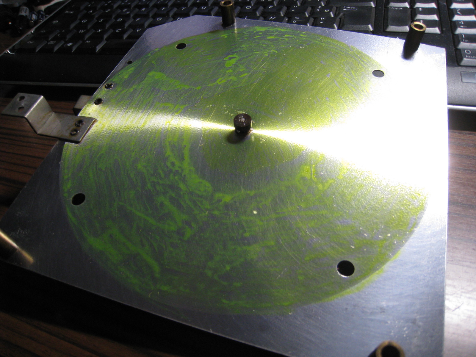

ça a marché moins bien chez moi, le vernis a coagulé le Stabilo.
Peut être est ce dû à la composition du vernis.
Le mien est acrylique.
cdt,
Gérard

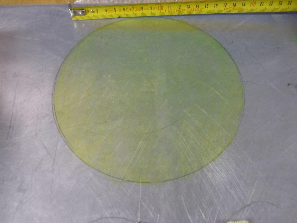

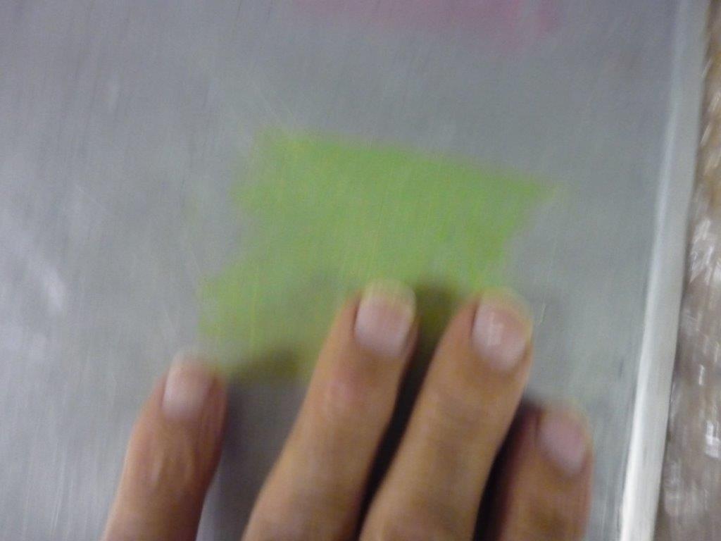

Bonjour a tous
Ma dernière expérience sur ce sujet,grandeur réelle.(avec un stabilo un peu fatigué)
Une précision,après avoir passé le stabilo sur la surface à colorié ,passer une brosse souple et lisser dans le même sens.
Le résultat est satisfaisant.
Amicalement a vous
coco
