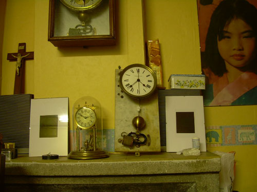

Comme j’en avais parlé dans le fil ou je recherchais du brais , je veut refaire à l’origine une ancienne pile en verre pour une horloge Brillé
Cette pile ne fonctionne plus , bien que j’ai essayé de la réactiver

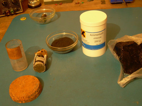

Je me suis donc procuré tout les ingrédients nécessaires , à savoir du brais ( merci à Mr Girard ) , du chlorure d’ammonium , du bioxyde de manganese , un grand bouchon en liege et des bouts de zinc
Le bouchon servira à refaire le bouchon d’origine que j’ai du détruire pour sortir l’élément sans casser le bocal
Le brai pour fermer le dessus
Le bioxyde pour refaire le sac dépolarisant qui se trouve autour du charbon positif ( qui est la cathode dans une pile )
Le chlorure pour faire la solution saturée qui baigne la pile
C’est bien , tout ces produits sont toxiques :smiling_imp:

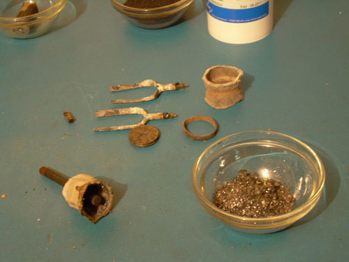

Démontage complet de l’élément
J’ai de la chance , le sac n’est meme pas abimé et j’ai meme pu récupérer le bandeau elastique qui vas autour
Les deux electrodes doubles de zinc ne sont pratiquement pas attaquées
J’ai chauffé au pistolet à air chaud le sac pour fondre la cire qui le fermait et j’ai pu le vider ( il y a deux épaisseur de toile )
Finalement , je peut récuperer pratiquement tout les éléments de la pile , à part les produits chimiques
Cette pile devait etre neuve ,mais comme elle est resté stockée très longtemps , elle ne marchait plus , mais l’interieur ne s’est pas oxydé comme une pile qui a débité

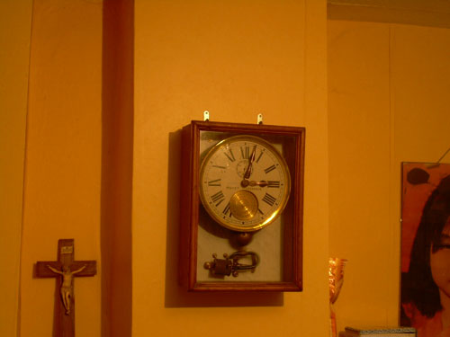

C’est effectivement la pile de mon horloge Brillié (premiere photo )
J’ai une deuxieme horloge que j’ai trouvé chez un brocanteur il y a quelques années que je vais aussi remettre en état
Au depart , je l’avais acheter pour avoir des pieces pour la premiere
Celle que j’ai eu en premier , je l’avais récupéré j’avais 12 ans
Je l’ai toujours et elle fonctionne mais j’ai voulu refaire la pile d’origine
Les bocaux en verre seront les bienvenu , car je pourrais sur le modele de cette pile en refabriquer une autre pour ma deuxieme horloge

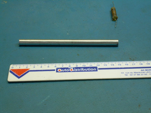

Je continu mon essai de refabrication
J’ai essayé de couler du zinc pour refabriquer les electrodes négatives
C’est raté , mais je pense que je vais y arriver
J’ai mal maitrisé la température de fusion le long du tube qui m’a servi de moule
Et il ne doit y avoir aucune bulles de prisonniere dans le lingot , sinon au tournage , ça casse :cry:
Ce n’est pas vraiment un échec car j’ai vu d’ou viens le probleme , mais on ne s’improvise pas fondeur en quelques minutes :laughing:

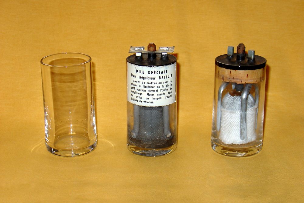

Piles Brillié
Une pile usagée complète, une autre sans électrolyte (pour collection) et un verre vide.
Je mets un MP dans votre boîte.
Sacavis
Merci
La pile de collection est très belle , et pas abimée par l’electrolyte
Sur vos piles , les electrodes négatives sont soudées , alors que sur la mienne , elles sont filetées en bout et vissées
Il y a eu plusieurs montages
L’étiquette sur le bocal est presque la meme , j’ai fait attention à ne pas l’abimer en le nettoyant
La mention « Pile spéciale pour régulateur Brillié » n’y est pas sur celle que j’ai
Ce coup-ci , ça a marché :laughing:
Mais j’ai de quoi faire une seule electrode car je coupe les bouts pour eliminer les impuretées
Le truc , c’est de faire vibrer le moule pendant la coulée pour faire monter les scories en surface
Finalement , je n’ai pas utilisé le four à induction , bien que ça marche , j’ai fait un essai avec le morceau cassé

Pour répondre à Eric , effectivement le chassis est en marbre , sur mes deux horloges
Sur la grande , il pese son poids
A ce propos sur la petite horloge , il est jauni , et je cherche une combine pour le nettoyer ( apres avoir démonté tout les éléments auparavant )
Cette horloge pilote bien des horloges « filles » par impulsions toutes les trentes secondes
La particularitée de la grande , c’est qu’elle a un petit cadran gradué sur 24 heures , avec un trou tout les quart d’heure , ce qui permet en mettant une goupille dans certains trous , de faire sonner une cloche par exemple
C’est une horloge qui devait rythmer le travail dans une vieille usine
