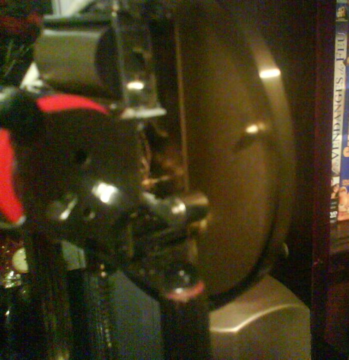

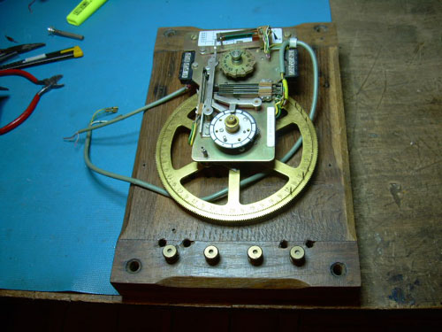

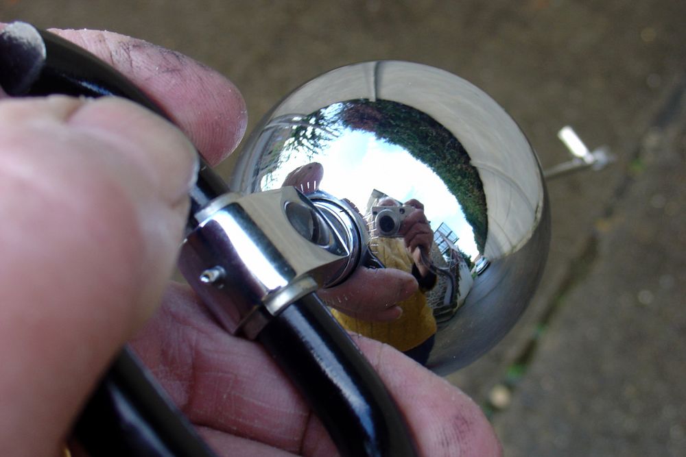

J’ai retrouvé dans mon bazard une horloge fille Brillié
Elle fait 42X42 cm
Je devrais pouvoir la piloter avec l’horloge mere ( c’est fait pour ça :laughing: )
Le régulateur Brillié se règle en vissant ou dévissant la boule par rapport à l’aimant. Il y a des petites graduations à la base de la boule et un repère fixe sur la partie solidaire de l’aimant.
En vissant on éloigne la boule du point d’accrochage et le mouvement ralentit, en dévissant c’est le contraire.
Il y a aussi un réglage fin en face avant mais je ne m’en suis pas servi.

J’aurais encore appris quelque chose aujourd’hui :laughing:
J’ai bien regardé sur les deux balanciers , il y a bien des graduations
Je ne les avais jamais remarquées
Par contre j’avais vu qu’on pouvait faire le réglage en montant ou descendant la boule , comme sur tout balanciers

Je suis très flatté d’avoir appris quelque chose à un gars aussi savant que vous. C’est vrai qu’on ne les voit pas ces graduations, mais c’est pratique quand on veut essayer de régler l’engin.
J’ai fait 2 photos et j’ai pris la meilleure car ça brille et on ne voit pas grand chose.

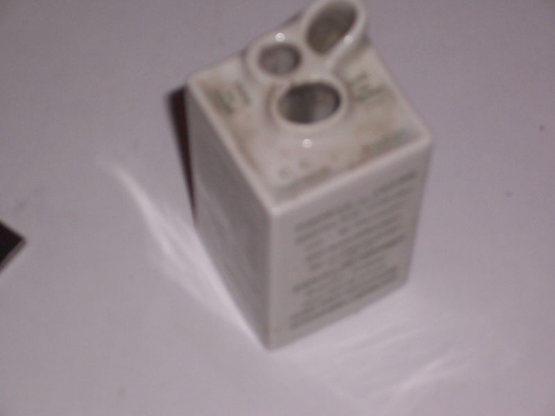

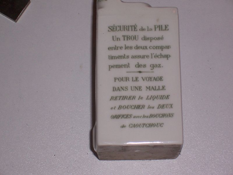

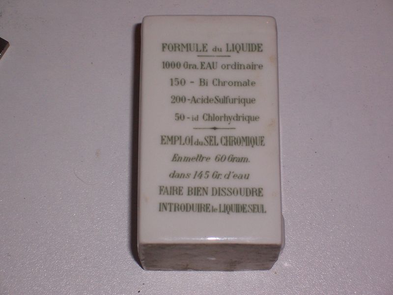

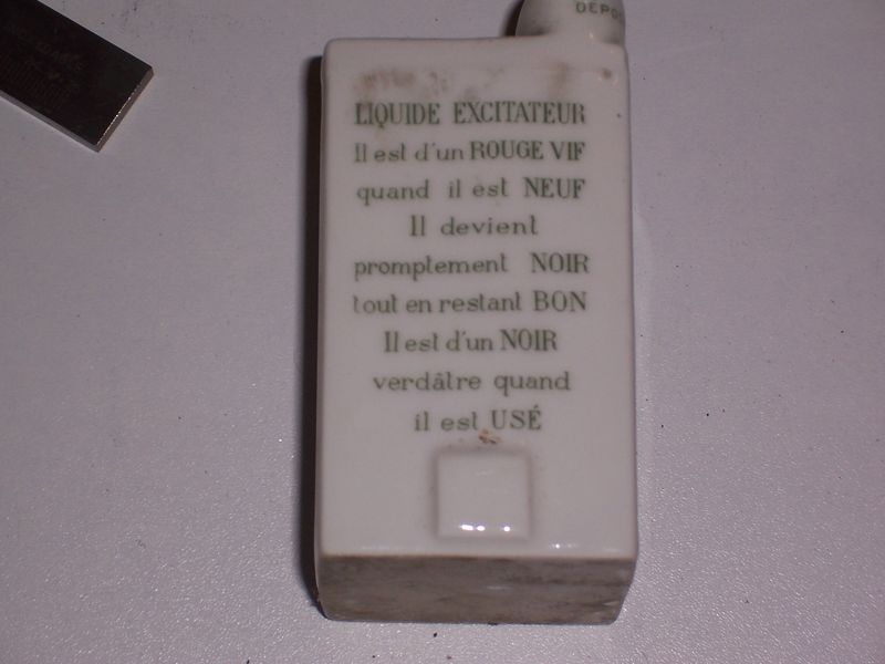

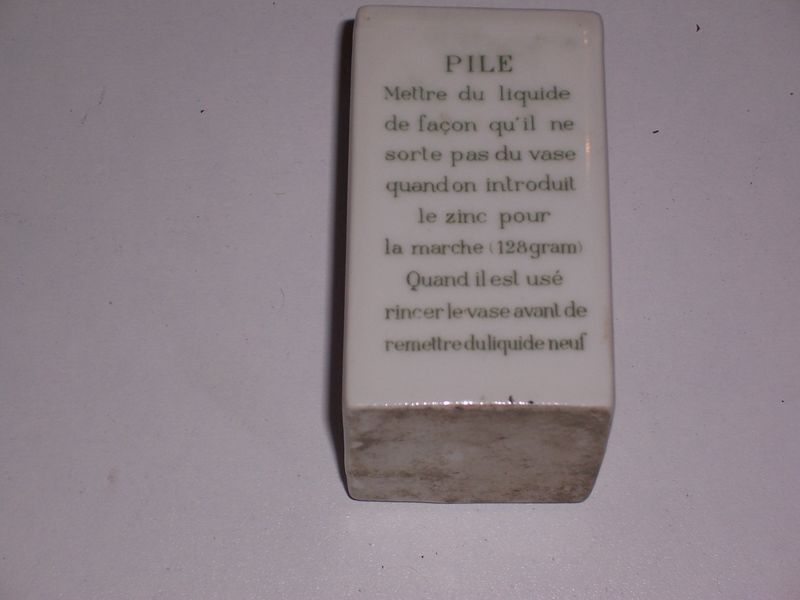

Merci Alain, vous me donnez une bonne idée, car un jour, en allant chercher des morilles, j’ai ramassé une pile ancienne en porcelaine, très élégante, et pourquoi ne pas lui redonner vie ! :slight_smile:
La formule du liquide est gravée dessus, le plus dur étant de trouver les composantes .
Quelques photos pour le plaisir des yeux .
Amicalement à tous .
nicolas :smiley:
Encore une photo de cette petite pile :
Par contre, une question, de quand date cette pile ? j’ai fait quelques recherches sur google, et je n’ai pas trouvé grand chose comme informations dessus . Si quelqu’un sait, je suis curieux .
Amicalement .
nicolas .

La pile de Nicolas Roger est superbe et en bon état. Je n’en avait jamais vu de pareille. Elle mériterait qu’on recherche son origine.

bonjour,
pour la pile de mr Roger c’est une pile de chardin provenant d’un appareil d’electrothérapie de ce fabriquant voir site:" bium.univ-paris5.fr/aspad/im … ctro39.jpg " les crayons en zinc étaient de type amalgamé ( contenant du mercure)
Michel
