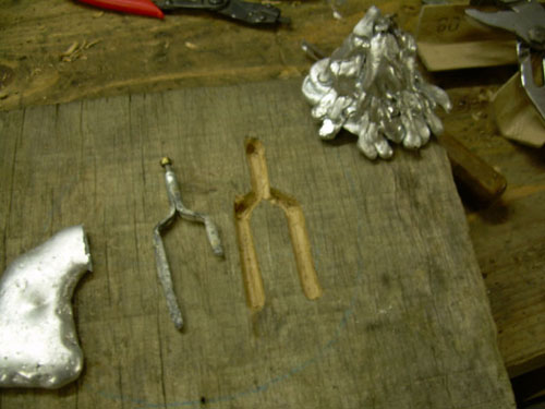

Je remonte ce fil , car avec l’hiver , j’ai trouvé la solution pour faire mes electrodes
Je n’abandonne jamais un projet , meme si le le met en stand-by plusieurs mois
J’ai utilisé mon insert comme forge de fonderie :laughing:
J’ai fait un moule dans du bois dur , puis je me suis fait un petit creuset de coulée pour ne faire fondre que juste la quantité nécessaire ( j’ai fait quelques essais infructueux auparavent , sur lequels je ne vais pas m’attarder )
La température est assez importante , après quelques essais j’ai trouvé le bon crénaux de temperature
Si je chauffe trop , le zinc se réduit dans le creuset et devient gris sale et poudreux
Pas assez , il reste pateux
Premiere photo , le moule en bois et la vieille electrode bouffée

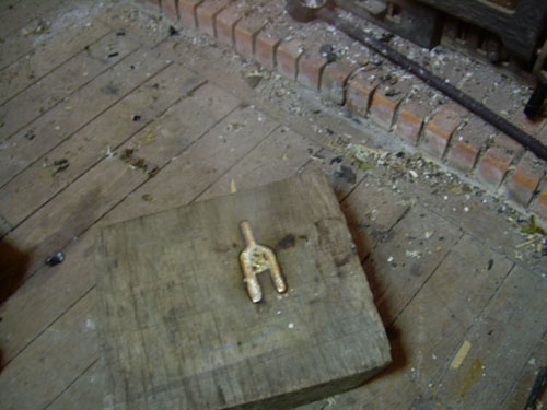

Deuxieme et troisieme , c’est la premiere coulée , le zinc à un peu réduit , l’electrode est un peu terne

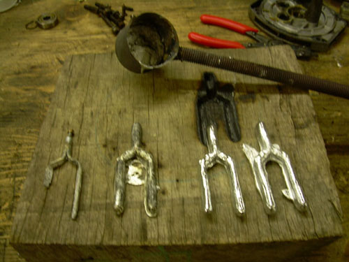

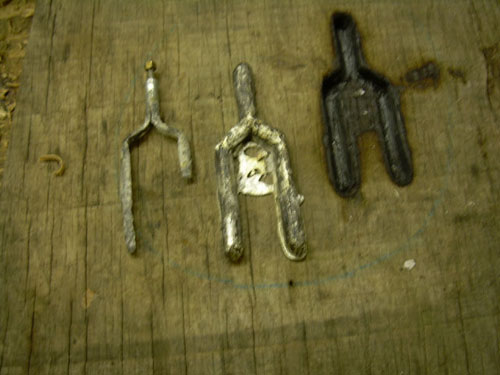

Quatrieme , de gauche à droite , la vieille electrode , la premiere coulée puis la deuxieme et troisieme coulées réussies
Elles sont bien brillantes et lisses
Le moule en bois fume un peu et noirci , mais ne brule pas
Mais bon , je vais pas faire 100 electrodes non plus
Il ne reste plus qu’ a les limer un peu , faire le filetage au bout , les amalgamer avec du mercure ( j’ai ça aussi ) et remonter le tout
Et la Brillé va pouvoir retrouver sa jeunesse

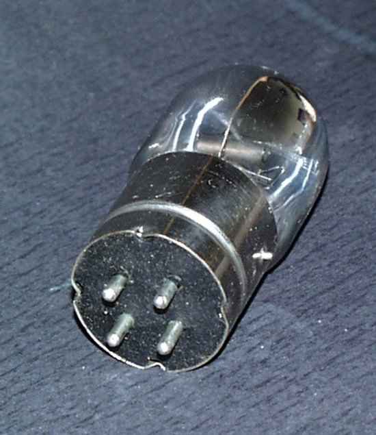

Qui connait cette lampe ?
La boite d’origine ne comporte aucune reference, en dehors de la marque (Radio Micro et Radiotechnique).
L’aspect et la taille sont identiques à une triode Micro classique.
Le culot, nickelé, est à 4 broches disposées comme les broches d’une triode classique, genre A409.
MAIS :
  • Les broches sont très courtes, et la lampe n’est pas embrochable sur un support classique de A409.
  • Le culot comporte un petit ergot, qui devait permettre de verouiller le tube sur son support (comme une ampoule d’eclairage, à culot baionnette).
    L’alim. du filament doit se faire entre 3 et 3,5 volts / 0,06 A (indications figurant sur l’emballage).
    S’agirait-il d’une version spéciale de la triode Micro, destinée aux Services Publics ? Le mystère reste entier. Merci de m’éclairer. [Daniel Falgoux]

Salut Daniel
C’est le culot americain qu’on trouve sur tous les postes à accus US genre Atwater Kent et Cie…
Il semble donc qu’il s’agit d’une triode Radio Micro destinée à l’exportation…
Sous toutes réserves ! [Jean-Luc Fradet]

Merci Jean Luc,
C’est ce que je subodorais, mais n’ayant aucun poste US de cette époque, je ne pouvais vérifier. C’est en effet surprenant, mais la France a sans doute fabriqué des lampes à la demande pour les US, ou comme tubes de remplacement pour les possesseurs de postes US en France. [Daniel Falgoux]

Bonjour Daniel,
Les broches sont-elles identiques deux par deux.
Les Américaines de ce type UX 199 par exemple ont deix broches fines et deux plus grosses.
Georges [Georges Pitropakis]

Le E145 SFR est analogue.
Cordialement. [vive la radio à oreille]

Oui, Georges, les 4 broches sont identiques. [Daniel Falgoux]

AMHA (à mon humble avis), si elle a les 4 broches identiques elle ne peut remplacer les tubes Américains courants type UX199, UV199 pour les broches courtes ou la famille des 01A à laquelle je pense Jean-Luc faisait référence. Le filament devrait dans ce dernier cas supporter 5v.
Le voltage serait correct pour la famille des 99… mais les broches.

Merci à JL Fradet qui m’a mis sur la bonne piste. Après une enquête serrée auprès de collectionneurs américains, je pense que l’identification est faite : Cette lampe est un clone du fameux tube UV199, crée par RCA en 1923. C’est une triode à filament thorié classique, donc à faible consommation, et dont la tension de chauffage ne doit pas dépasser 3,5 volts. Elle était conçue pour être chauffée par deux élements de piles sèches (2 X 1,5 volt).
Seule difference avec la vraie UV 199 : cette dernière est une lampe « à pointe », alors que la mienne a un bulbe sans pointe. [Daniel Falgoux]

Bonjour Daniel,
Ne voyez aucun esprit de contradiction vis-à-vis de notre ami Jean-Luc, mais voyez l’image n°1 de ma dernière intervention : cette base est celle de la UV199. Ce n’est pas très visible mais les quatre broches ne sont pas identiques. Si ce n’est la longueur des broches de l’image n°2 de cette intervention, elle devraient avoir ce diamètre pour être compatibles, la sule différence entre la UV199 et la UX199 étant la longueur des broches.
Seules les UV-199 du début avaient une pointes (plutôt rares). Très vite elles l’ont perdue.

lampe de 1920 us ,marque "moorhead "avec le meme culot que cette radio technique.
patrice. [patrice]

Bien sûr mais probablement pas une UV199… me semble-t-il [Georges Pitropakis]
