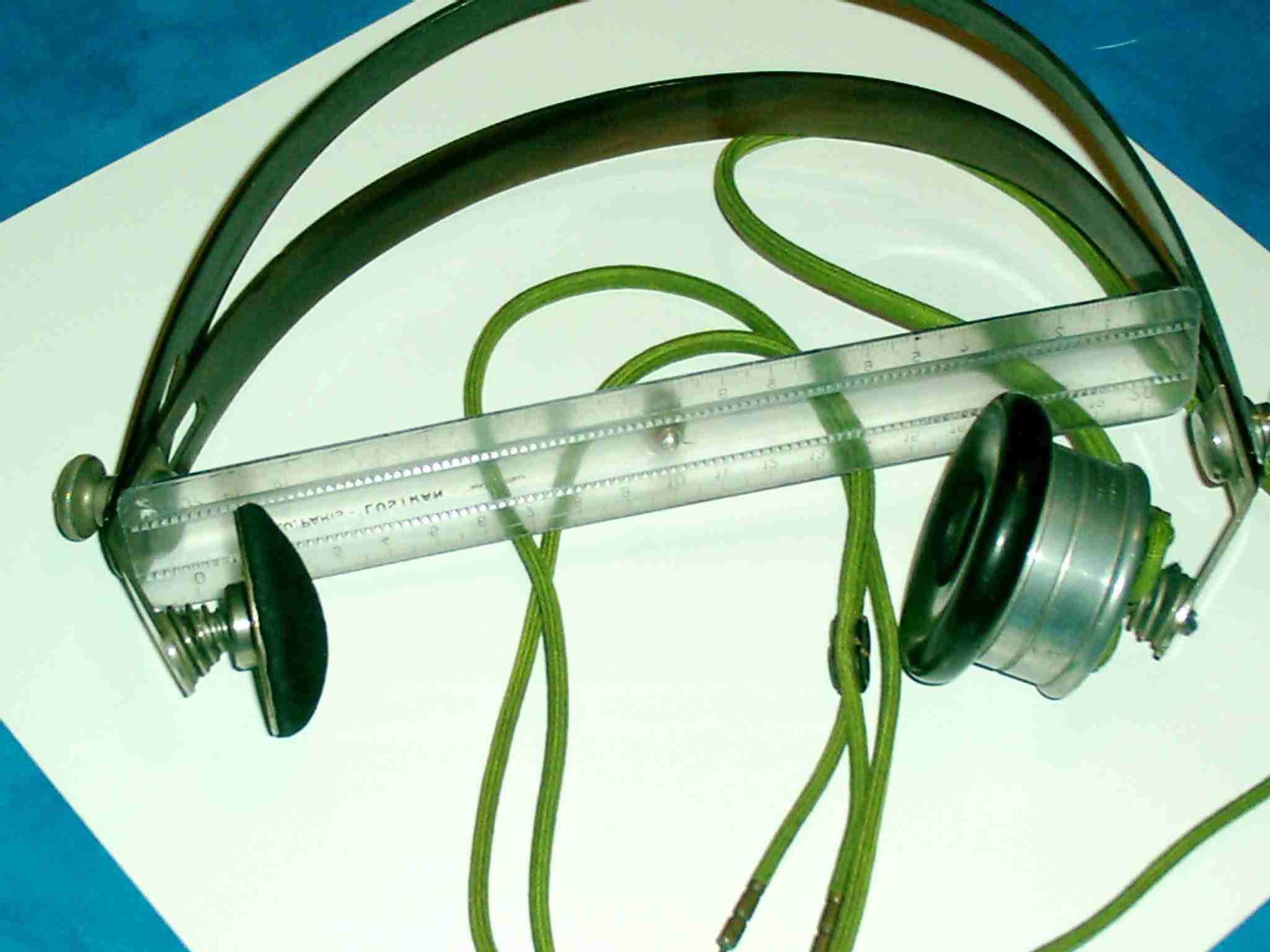

N’ayant pas trouvé de documentation sur le sujet, je pose la question: est-il normal d’avoir un seul écouteur sur ce casque Ducretet&Roger de 4000 ohms? Dans l’affirmative,pourquoi un seul écouteur et/ou à quel appareil était-il précisément destiné?
Dans l’attente de vos réponses, je vous souhaite à tous un très joyeux Noel.
Bernard(Rph702) [bernard de COULOMME-PEYRE]
[IP:82.64.96.–]
Pourquoi pas un casque pour sourd unilatéral ?
MD [Michel Dreyfus]
[IP:80.200.114.–]
ces casques étaient courants dans certaines centrales téléphoniques,
J’en ai ici quelques semblables ,
A.M [Alex Malengrez]
[IP:80.12.67.–]
j’ai la réponse à votre question …ce casque est très ancien probablement 1908 il allait sur les recepteurs « horaire » galène …mais surtout électrolytique ou double détection « lytique/galène »…on peux le trouver aussi après MAI 1908 dans la marque F.DUCRETET/E.ROGER pour la même fonction…je recherche ce casque si vous êtes vendeur ou échangeur…??
cordialement Bruno. [RUIZ Bruno]
[IP:81.250.155.–]
ces casques monotéléphones permettaient d’entendre ce qui se passait autour de soi tout en écoutant la radio ,c’est ce que suppose .
jp [jean-Pierre Le Guen]

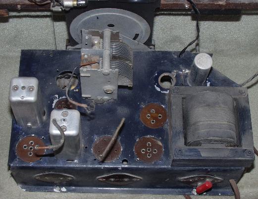

Je viens de trouver dans un grenier un bien singulier récepteur. Qu’on en juge :
  • valve : 1561
  • finale : ME443H (version Mujllard de la E443H)
  • détectrice-préamplificatrice BF : VATEA SB400
  • ampli MF : RENS1284
  • changeuse : 6E8 !!!
    C’est visiblement une construction d’amateur « inspiré » effectuée à partir d’éléments de récupération. Les transfos MF et le cadran (de marque JD) sont de la même époque que la 6E8 mais le reste est bien plus ancien. Le châssis est un assemblage de feraille et d’aluminium et on y relève des coups de cisaille maladroits. Il est peint à grand coups de pinceau d’une vilaine couleur bleu foncé.
Tous les filaments sont branchés en parallèle et la tension à vide (tous tubes otés de leurs supports) est d’environ 5 volts.

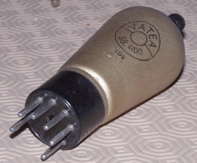

Je souhaiterais connaître les caractéristiques et le brochage de la « VATEA SB400 » que je n’ai trouvés dans aucune page Web. Tout au plus, le Frank’s electron Tube Data sheets signale-t-il que VATEA est une marque française.
Merci à celui qui pourra me renseigner.

L’excellent site de Jacques Tailliez vous donne la reponse à :
http://www.tsf-radio.com/tubes1.html
La VATEA SB 4100 equivalente à :
E444
RS4144
T4400
TE44
AN4126
SD4
SB4100
RENS1254
DS4100 [nobody]
[IP:193.248.65.–]
D’apres une doc « radio-controle » en ma possession , la SB4100 est une binode (diode tétrode) a peu pres équivalente à une E444 Philips, son brochage est le même.
Bien vérifier les tension plaque et surtout écran de ce tube assez susceptible et rare, une tension écran trop forte peut « paralyser le tube » et empécher toute réception, de même si elle est nulle ou trop faible… (si tension nulle ou trop faible vérifier les résistances correspondantes, si tension excessive essayer un autre tube )
On peut à la rigueur la remplacer par une ABC1 en changeant le support et modifiant le cablage, ou en "bricolant un adaptateur.
Patrick [Chevalier]
