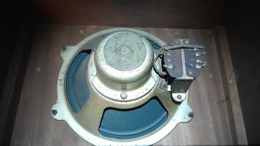

Tant que j’y suis le haut parleur est en parfait état, le cone est superbe. Je ne sais pas par contre s’il fonctionne, je vais être obligé de le démonter pour remplacer l’horrible toile peinte en dorée qui y à été mise…
C’est que l’huile de lin qui impregait la tresse coton a completement secheé et devenue cassante
cela doit etre un HP a excitation
tu peux mesurer la resistance de la bobine d’excitation 1000 a 2000 ohms
et la resistance du primaire du transfo de haut parleur 100 a 300 ohms
il n’est pas possible de le tester sans alimenter l’excitation qui remplace l’aimant permanent des HP modernes
a cette epoque la on ne savait pas faire d’aimants permanents puissant et on utilisait un electro aimant

J’ai mesuré entre les deux bornes de gauche du transfo j’ai 1.8 (1800 ohms ?)sur le calibre 20k et sur les deux bornes de droite ou était connecté les fils 0.8 ( 800 ohms) toujours sur le calibre 20k, j’imagine que ça à mesurer le transfo et pas la bobine du hp (je l’ai pas desouder…)
Si je mets pas la photo ça ira moins bien
Avec un engin pareils, ça doit dépoter !!
C’est les voisins qui vont être content d’entendre Tino Rossi à fond
le transfo de HP est un peu fort en resistance
faudra voir a l’usage
ce sera un des point a controler en priorite quand on mettra en route l’ampli BF
